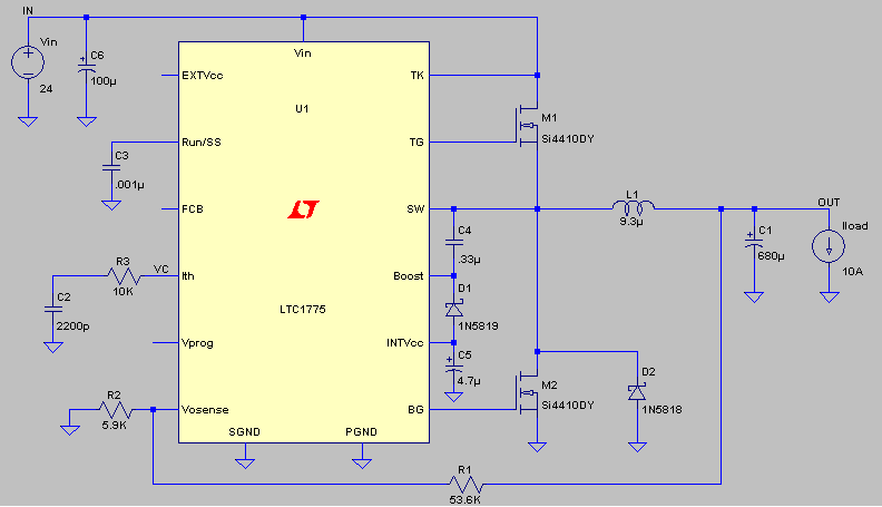

    Muszę zrobić zasilacz, który z napięcia stałego 24V +/-5V (akumulatory w ciężarówce) da na wyjściu 12V też stałego. Zasilacz musi być odporny na wahania napięcia wejściowego. Wymagany prąd wyjściowy to minimum 7-8A, im więcej tym lepiej.
    Myślałem o wykorzystaniu kostek lm317/350, ale to regulatory, z kolei 7812 z tranzystorem to tylko 4A.
    Podrzuci ktoś ciekawy pomysł?

    Napisz do czego ci to jest potrzebne. Czy potrafisz zrobić przetwornicę?

    Proponuję budowę przetwornicy.
    Napięcie wejściowe może się wahać w granicach 18 V - 30 V, napięcie wyjściowe waha się w granicach 11 - 13 V. Wydajność prądowa to 10 A, sprawność około 80%.
    • Zasilacz 24/12. Ma być odporny na wahania napięcia wej.. schemat.PNG (18.61 KB) Musisz być zalogowany, aby pobrać ten załącznik.

    Wiedziałem że będzie takie pytanie :)
    Kolega zmienia pracę na kierowcę ciężarówek i prosił o wykonanie zasilacza który przy instalacji 24V zailiłby kilka jego zabawek na 12V z którymi się nie rozstaje w samochodzie - zestaw łubudubu, lodówka i takie tam :)
    Przetwornicę potrafię wykonać, tylko że wolałbym nie ściągać elementów aż z polski (angole mają kiepskie zaopatrzenie - spróbujcie iść do maplina i kupić kondek 1500uF/6,3V, a w sprzedaży wysyłkowej krzyczą minimalne zamówienie 25 funtów).

    :arrow: Rafalk23 - fajna ta przetwornica, wiesz może coś na temat "idiotoodporności"?
