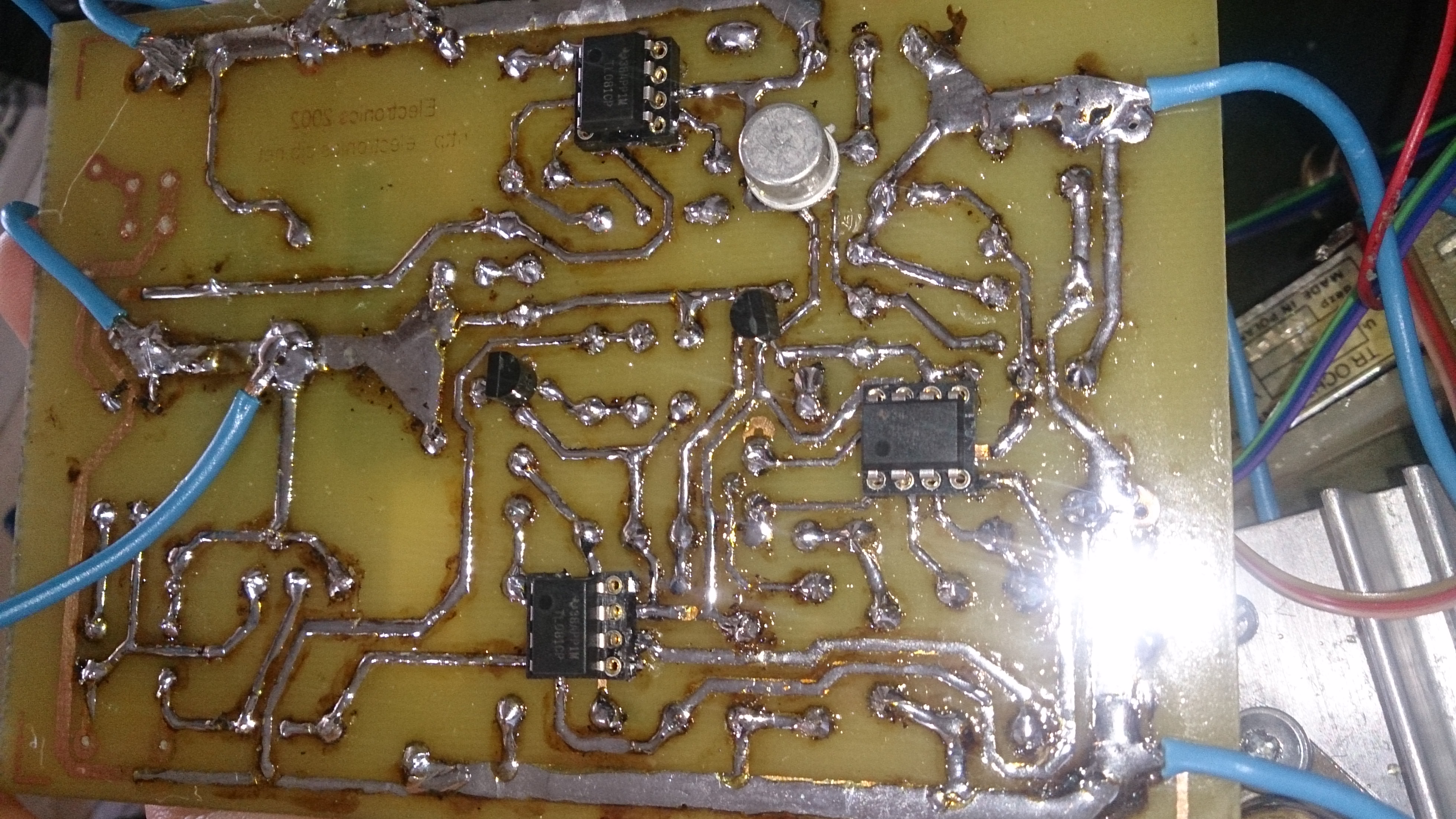

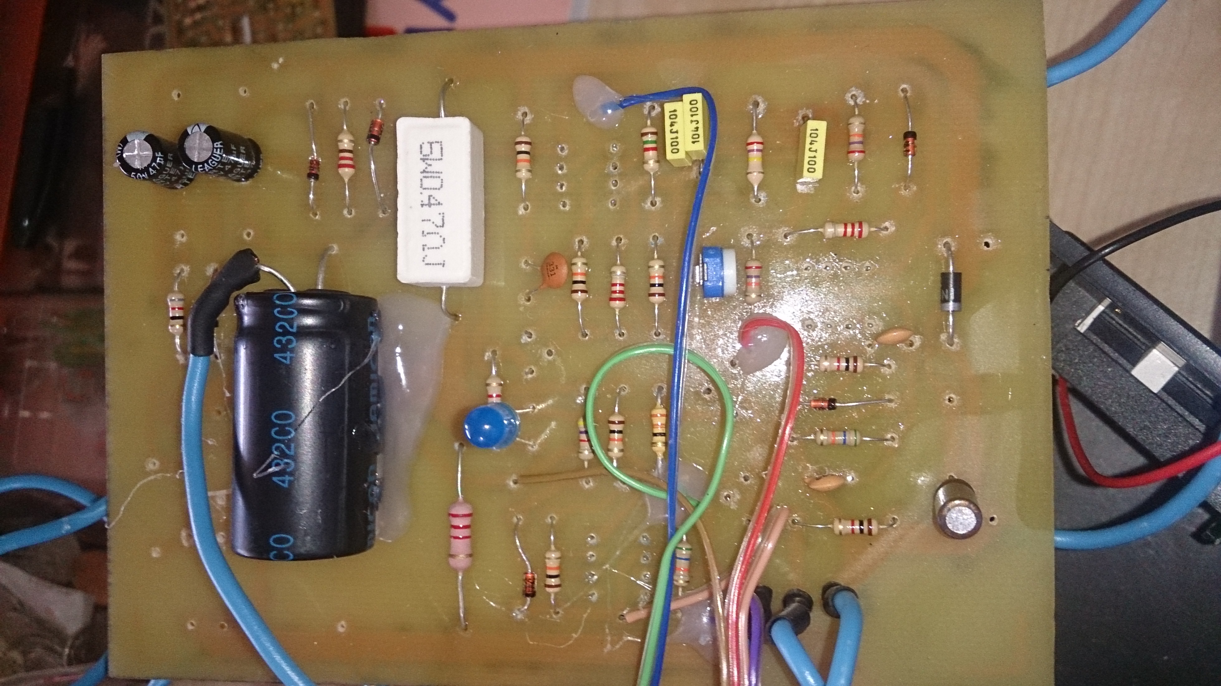

    Witam!
    Wykonałem zasilacz z projektu znajdującego się na stronie Link i... i nie działa.
    Link2 - w tym temacie znajduje się cała potrzebna dokumentacja.
    Pod czas wykonywania płytki zapomniałem o odbiciu lustrzanym dlatego wzmacniacze operacyjne jak i tranzystory zostały wlutowane od strony ścieżek.
    Na początku podpiąłem układ pod stary Polski transformator o napięciu przemiennym na uzwojeniu wtórnym 24V. Jedak z racji tego, że napięcie w gniazdkach zostało zwiększone teraz na jego wyjściu pojawia się napięcie ~27,5 (napięci w moim gniazdku wynosi na ten moment 245V). Dlatego stwierdziłem, że napięcie mogło być za duże dla podzespołów więc wymieniłem wszystkie wzmacniacze operacyjne i dla pewności wszystkie diody (prócz D11 i tych z mostka Gretza). Tym razem podpiąłem zasilacz pod dwa połączone szeregowo akumulatory dające napięcie ~28V, ale problem jest nadal taki sam.
    Dodam jeszcze, że kostka U2 nagrzewa się dosyć mocno, a na wyjściu mam stale 0,3-0,4V.
    Miał może ktoś podobny problem z tym projektem albo miałby pomysł co z tym zrobić? Może wymienić tranzystory i wtedy spróbować? Bardzo proszę o wszelkie porady.
    Pozdrawiam!

  • #2 14886904
    slawussj
    Poziom 34  
    Posty: 1798
    Pomógł: 244
    Ocena: 255
    Z tym zasilaczem problemy miał prawie każdy. U wielu nigdy dobrze nie zadziałał. No ale musisz działać dalej. Na początek wstaw na schemacie napięcia w... Zmierzone, gdzie tylko możesz. Opisz ustawienie potencjometrów dla pomiarów.

    Uruchomienie/naprawa/przeróbki tego zasilacza jest proste dla doświadczonego elektronika, dla początkujących to trudna sprawa bo w układzie są błędy.
    Wystarczy potencjometry ustawić na połowę - nie będą się palić jeśli coś jest źle. Zmierzyć napięcia na nóżkach 2, 3, 4, 6, 7 scalaków, względem masy - to wystarczy, a nawet daje pewien nadmiar informacji który pozwala wyłapać błędy mierzącego.
    Możesz też zmierzyć napięcie na bazie i kolektorze Q7.

    Dioda D7 jest wlutowana zgodnie ze schematem (wszystkie elementy są widoczne na zdjęcia załączonych w pierwszym poście). Napięcie mierzyłem przykładając czerwoną sondę do anody, a czarną do katody - miernik pokazywał 0,75V.

    Czy R15 się nagrzewa? Dobrze wlutowana D10? Zwróć uwagę, że między bazą Q2 a wyjściem jest 0,7V. Powinieneś już sam na to wpaść.
  • #23 14908032
    ferre111
    Posty: 52
    No to wszytko jasne - źle wlutowałem diodę...
    Bardzo przepraszam za to niedopatrzenie. Teraz wszytko działa poprawnie prócz jednej rzeczy - zabezpieczenie prądowe przy ustawieniu na maksymalną wartość pozwala na popłynięcie takiego prądu który przebija tranzystor Q4.
