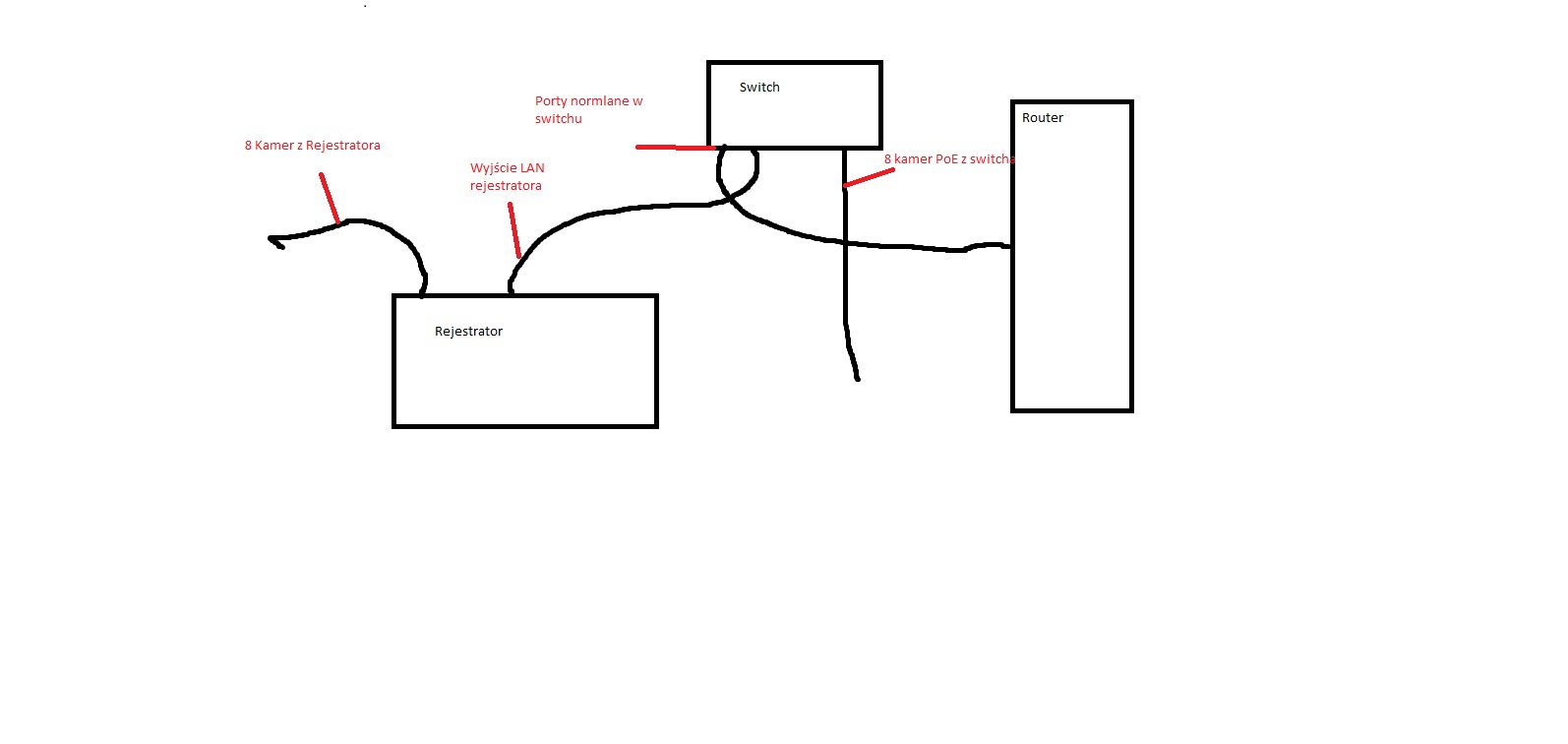

    Dobra Panowie, dzięki za wyjaśnienie, ale gdzie podłączyć ten Switch? Bo przecież w rejestratorze jest 8 portów PoE, plus jeden internetowy, czy mam to podłączyć np. tak ? (Zdjęcie w załączniku)
    Bo z tego co wiem, ten rejestrator ma 8 portów PoE i jeden port LAN, więc nie wiem jak do niego dodać Switch, jak połączyć.

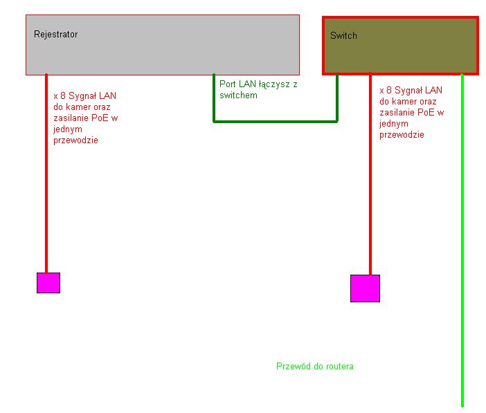

    Wariant "A"
    Łączysz 8 kamer do wewnętrznego swicha, a następnie wpinasz poprzez port LAN kolejnego switcha. Do tego następnego łączysz kolejnych 8 kamer oraz sygnał internetowy. Jest to dość łatwy sposób łączenia, lecz sprawia że kamery masz podzielone na dwie podsieci.
    Rejestrator Hikvision NVR- podłączenie 16 kamer do 8 portów PoE

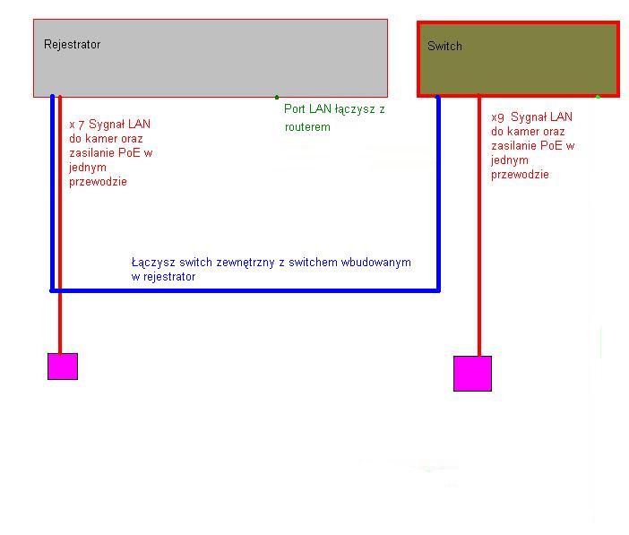

    Wariant "B"
    W tym wypadku łączysz do wewnętrznego switcha tylko 7 kamer, natomiast 8 port wykorzystujesz do podłączenia kolejnego switcha. i poprzez niego łączysz kolejnych 9 kamer. Jest to mniej powszechne rozwiązanie ale moim osobistym zdaniem to rozwiązanie bardziej identyfikuje się z ideą CCTV.
    Oczywiście port LAN ustawiasz sobie w swojej sieci do podglądu.

    Dziękuję za pomoc Panowie :) System zrobiony i elegancko działa! Wielki plus dla was! :)
