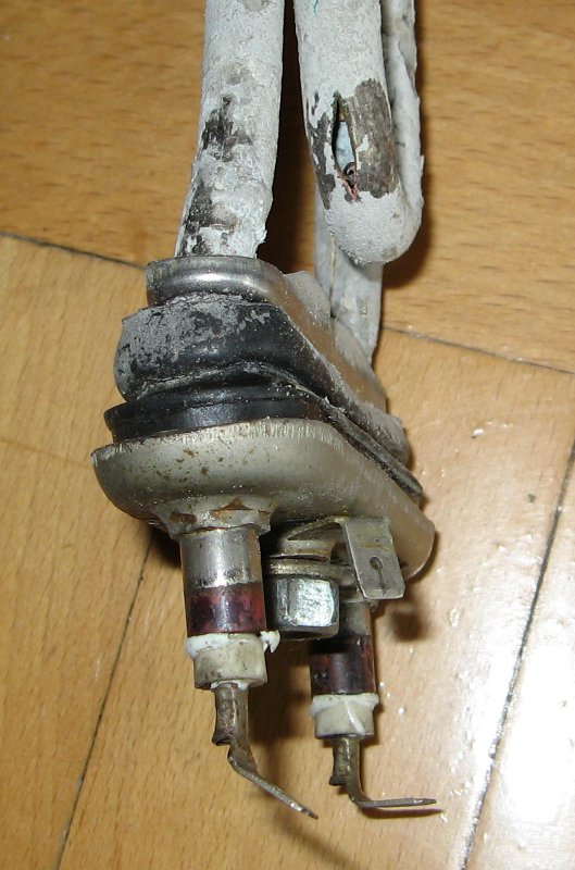

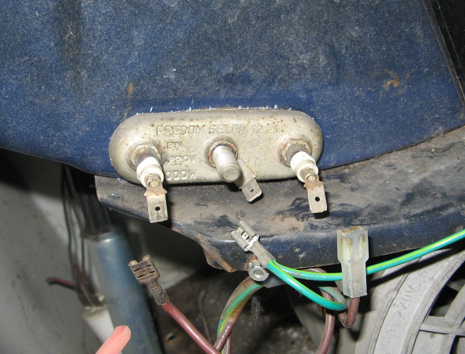

  • #5 14895681
    Theofilos
    Posty: 304
    Pomógł: 10
    Ocena: 27
    Śruba się odkręciła bez problemu. Dostęp do niej też jest w miarę dobry.
    Wygląda jakby przed nasadzeniem jej na śrubę była włożona jakaś czarna uszczelka na gwint.
    Polar PS 663P BIO - pierze: ręczne przesuwanie, nie grzeje, płucze i wiruje
    Trochę ją zeskrobałem.
    Siedzi jednak mocno i podważanie śrubokrętem powoduje lekkie poruszenie, ale emalia się kruszy.
    Poza tym, grzałka rusza się razem ze śrubą.
    Ma ktoś jakiś pomysł jak to wyciągnąć bezpiecznie?

    Postąpiłem zgodnie z propozycją niewolno2
    Cieszę się z diagnozy.
    Tylko programator się nie przesuwa. Program powinien trwać normalnie około 1,5 – 2h.
    Z 5/6 przesunie się o jeden ząbek i stoi, niby grzeje, ale nie czuje się że jest ciepła woda. Może tak stać w nieskończoność.
    Jestem cierpliwy, ale jak się go ręcznie nie popchnie to doba minie.
    Do tego nagrzewa się dopiero bardziej, gdy po raz kolejny się ustawi na 5/6.
    To nie jest chyba normalne.
    To co zrobić, żeby pralka wróciła do normalnego działania, bo do niedawna prała bez problemu?

  • #12 14897002
    Theofilos
    Posty: 304
    Pomógł: 10
    Ocena: 27
    Przy podłączonych przewodach go grzałki w pralce napięcie na zaciskach jest około 230V, gdy te wszystkie przekaźniki włączają grzałkę.
    Przy odłączonych przewodach, gdy na mierniku elektronicznym ustawię zakres do 200Ω to teraz jest za każdym razem przerwa.
    Może ten omomierz ma jakąś bezwładność przy większych zakresach.
    Przykładałem omomierz zarówno na oczyszczone styki jak i na oczyszczone końcówki grzałki, na których te styki są przymocowane. Za każdym razem to samo – przerwa.
    Czyli grzałka uszkodzona.
    Ma ktoś jakiś sprawdzony sposób jak tą grzałkę wyciągnąć bezpiecznie?
    Tak jak napisałem wcześniej, na gwincie chyba jest jakaś uszczelka i siedzi to strasznie mocno, a przy podważaniu śrubokrętem kruszy się emalia.
    Jakiś ściągacz by się do tego przydał, ale nie mam.
    Może są jakieś sprawdzone sposoby.
  • #14 14897440
    Theofilos
    Posty: 304
    Pomógł: 10
    Ocena: 27
    Dziękuję.
    Instrukcje dotyczące wybranych uszkodzeń przydadzą się może w przyszłości.
    Rzeczywiście wyciąganie grzałki to nie lada robota.
    Ciekawe jak ją wsadzili, bo musiałem ją ściskać.
    Była szersza niż otwór, przez który miała przejść.
    Teraz jest jasne skąd 11Ω. Było najprawdopodobniej przebicie, bo drucik od spirali dotyka obudowy.
    Grzałka być może grzała trochę dlatego, że był przepływ prądu przez wodę.
    Dziękuję wszystkim za pomoc.
