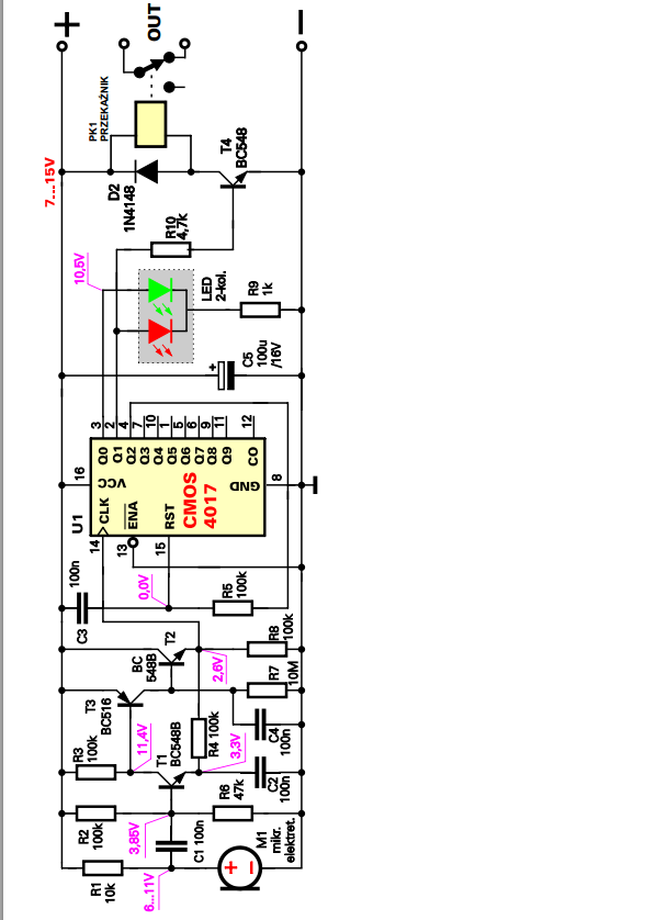

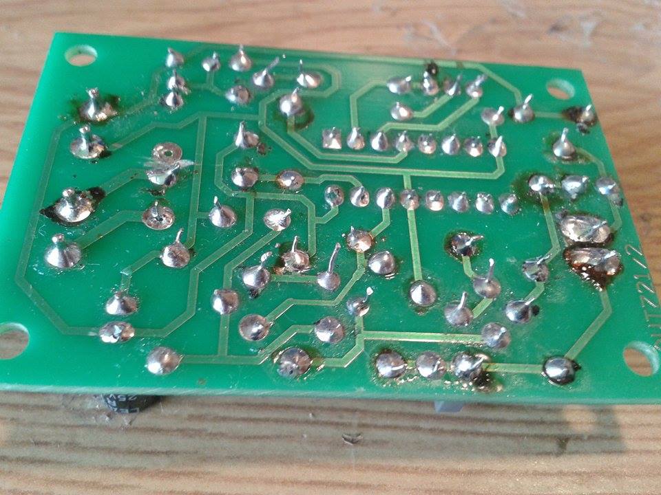

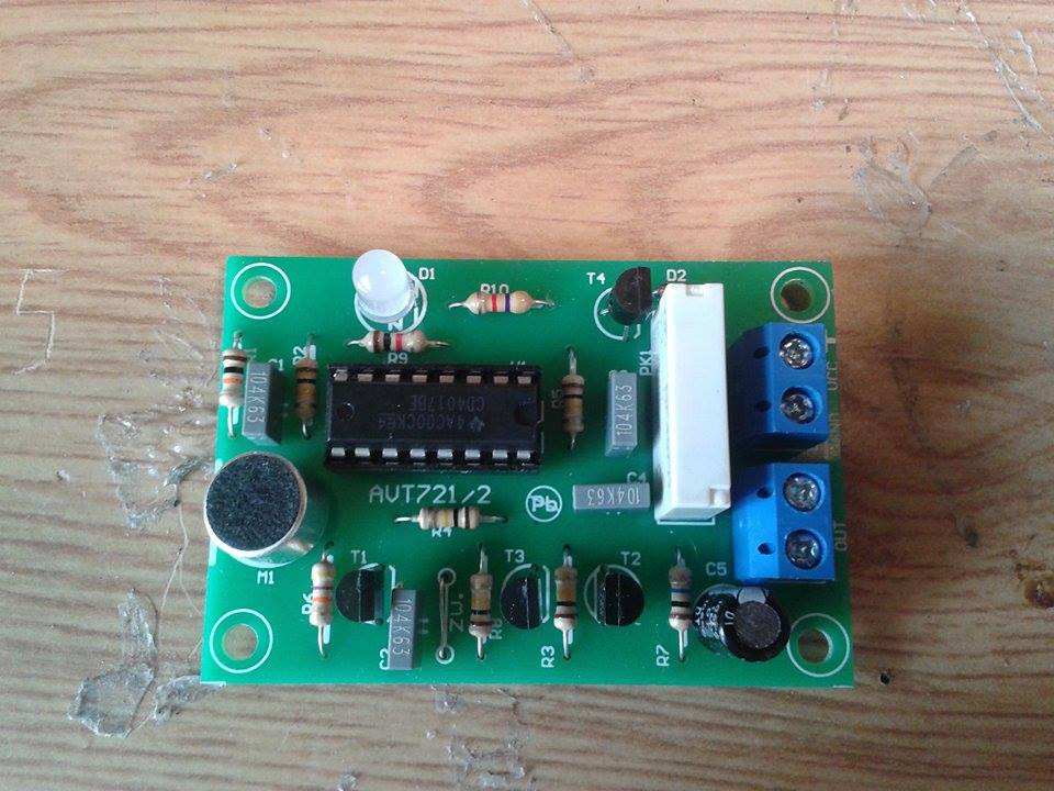

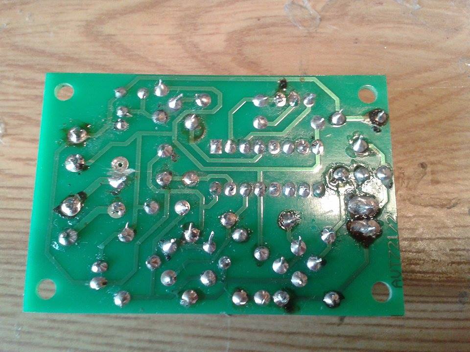

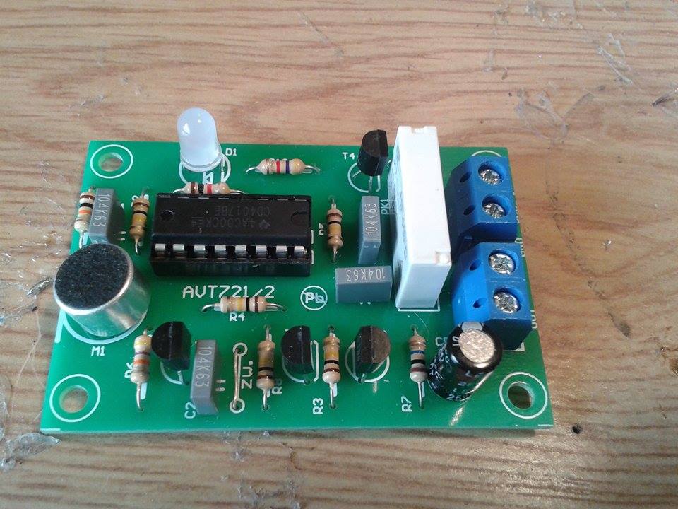

    Witam, zakupiłem ostatnio włącznik akustyczny AVT 721/2 do samodzielnego montażu. Niestety po jego zlutowaniu okazało się że układ nie reaguje na klaśnięcia, zasilanie 9v i pali się tylko zielona dioda jednak nic dalej się nie dzieje.
    Brak jakiś zwarć czy zimnych lutów, układ sprawdzony kilka razy i wszystko jest jak na schemacie.
    Schemat: Akustyczny włącznik AVT 721/2 nie reaguje na klaśnięcia
    Tutaj zdjęcia:
    Akustyczny włącznik AVT 721/2 nie reaguje na klaśnięcia Akustyczny włącznik AVT 721/2 nie reaguje na klaśnięcia Akustyczny włącznik AVT 721/2 nie reaguje na klaśnięcia Akustyczny włącznik AVT 721/2 nie reaguje na klaśnięcia

    Na schemacie masz podane napięcia w kilku miejscach. Zmierz je i podaj jakie są u Ciebie.

    Zmierzyłem napięcia i okazało się że napięcia są takie jak na schemacie niestety gdy chciałemzmierzyć napięcie na T3 ( w chwili zamknięcie obwodu miernikiem napięcia zaczęło skakać od 0v-16v i przekaźnik zaczął bardzo szybko zmieniać stan wyjścia z zamkniętego na otwarty i w 2 stronę-byłem zmuszony odciąć zasilanie bo mogło by to uszkodzić układ. Po chwili znów zmierzyłem i teraz wszystkie napięcia dobre jak na schemacie.

    Jakie masz napięcie na mikrofonie? Czy prawidłowo wlutowałeś mikrofon?

    Napięcie na mikrofonie to 7,2v. Tak dobrze wlutowany i już chciałbym zaznaczyć, że nie jest to wina mikrofonu gdyż wymieniałem go na nowy dwa razy i dalej nie reaguje na klaśnięcia.

    W pierwszy poście piszesz, że zasilasz 9V, potem jak układ się wzbudził to napięcie skakało od 0 do 16V. To jakie jest wreszcie to zasilanie? Jakie masz napięcie na bazie T3? Możesz na próbę na chwilę do R1 dołączać równolegle rezystor o wartości nie mniej jak 10kΩ, powinien załączać i wyłączać przekaźnik.

    Zasilacz własnej roboty regulowany od 1,25v do 35v 0,8A i ustawiam na 9v. Zrobilem zwarcie miernikiem i nagle napięcie oszalało dlatego taka zmiana w zasilaniu. Na T3 mam 1,8v.

    Nemezys napisał:
    Na T3 mam 1,8v.
    No to wracamy do początku.
    Zmierz jeszcze raz te napięcia wskazane na schemacie i podaj konkretnie ile one wynoszą. Nie pisz, że są takie jak na schemacie.
