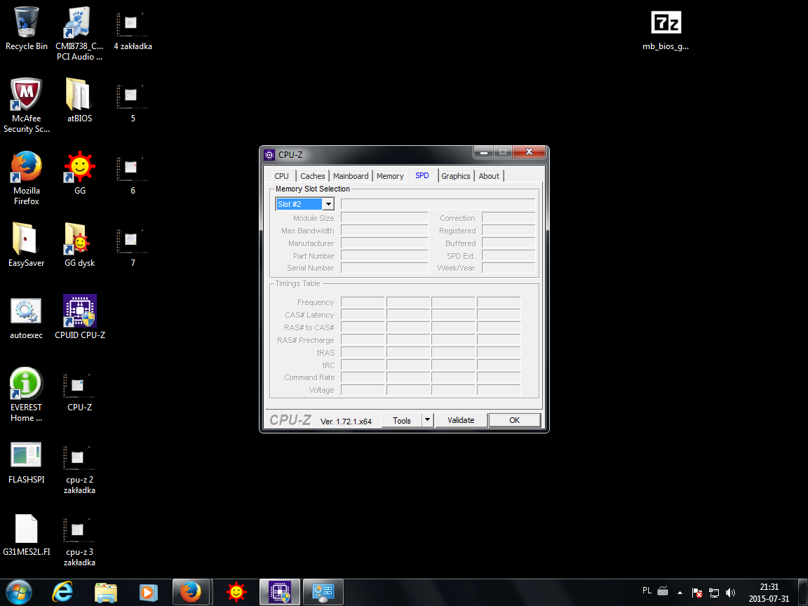

    Witam mam problem z komputerem a bardziej płytą główną gigabyte:GA-G31M-ES2L
    Mianowicie płyta wykrywa tylko 2g z 4g ramu.Bios po aktualizacji oraz najnowszy sterownik płyty głównej również wgrany. Kości są sprawne.Na każdym z 2 slotów kość działa tylko jak włoże 2 kości już wykrywa tylko 2g.
    Procesor:Intel core 2 duo E4700 2.60Ghz.
    Ram: DDR2
    Płyta główna: w/w
    System win 7 ult 64 bit. SP1
    Zasilacz: HEDY 400 ATX 400W.
    Karta graficzna: ATI Radeon 4350 HD

  • #12 14889952
    wariato
    Posty: 35419
    Pomógł: 1213
    Ocena: 841
    Nie podałeś screena z drugiego slotu pamięci Ram - chyba że jej nawet CPU-Z nie wykrywa? Choć powinien. W biosie pokazuje 2 czy 4GB?
    Zamień kości w slotach, czy w Zaawansowanych opcjach rozruchu masz zaznaczone maksymalna pamięć lub wpisane 4096MB?

    Z programu CPU-Z nie wynika jednoznacznie jaka to rewizja płyty gł, ale z pewnością jest na niej najnowszy bios.
    Pytanie tylko, czy został wgrany odpowiedni dla danej rewizji płyty gł, więc... Poszukaj dokładnie na laminacie jaka to rewizja i dla pewności wgraj ponownie, poprawną wersje bios.
  • #15 14890181
    Bonny1
    Poziom 8  
    Posty: 12
    Rewizja pyty z laminatu to 2.0
    Bios został dla niej wgrany z strony gigabyte z rewizji 2.x chyba chodzi o tą rewizje. Co do slotu na ram zauważyłem że jest z nim problem mianowicie gdy 1 kość ram wyciągnę a wsadzę do 2 slotu komputer nie wysyła obrazu, czy jest możliwość aktywności 1 slotu a 2 nie?
