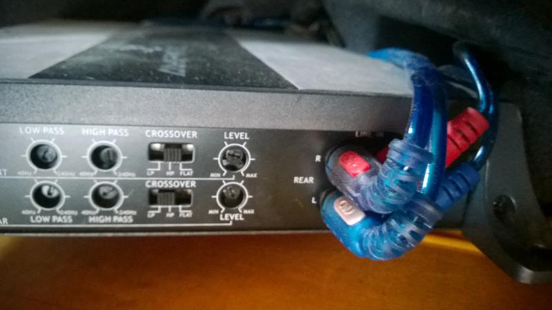

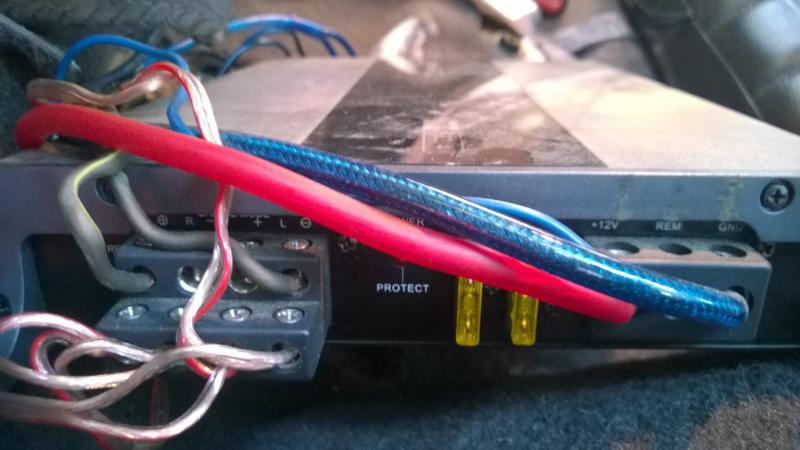

    proszę o info jak podłączyć głośniki do tego wzmacniacza ( zestaw kupiony razem z autem ) .
    Problem jest taki że jak podłączam głośniki przód zgodnie z opisem na obudowie +/- front i tylne do gniazda rear +/- to przód gra a tył nie tak jakby wyjście na wzmacniaczu było tylko na front.
    Jak w radiu chce ustawić na tył to coś tam słabo szumi a na front gra normalnie.
    Mam cztery przewody dwużyłowe +/- ( dwa przód i dwa tył )
    Proszę wskazówki typu : przedni prawy + idzie w gniazdo front + itd
    front to jest ten bardziej wysunięty
    Jak podłączyć głośniki do wzmacniacza w aucie? Przód gra, tył szumi
    i tak to wygląda na teraz :

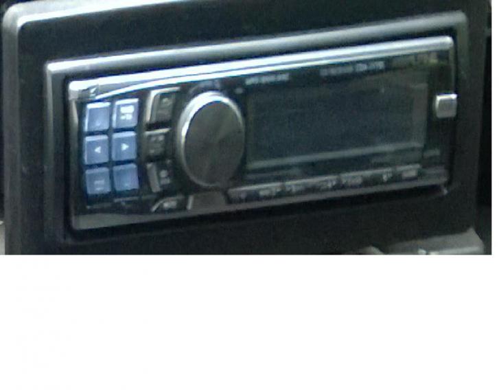

    A jakie masz radio?
  • #3 14904703
    tomaszg4
    Posty: 10
    Ocena: 5
    alpine ale modelu teraz nie pamiętam
    takie foto tylko znalazłem ( real )

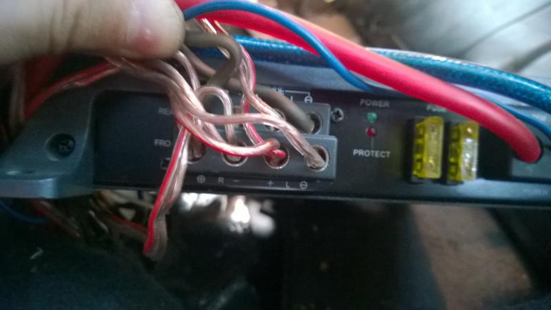

    Nie wiem czy dobrze widze ale pod rear masz tylko dwa szare przewody podłączone
  • #5 14904784
    tomaszg4
    Posty: 10
    Ocena: 5
    tak to są kable do subwoofera ( na razie odłączony ) - to raczej nie przeszkadza ?
    do rear próbowałem podłączyć tylne głośniki tak jak jest podłączony front ale tył nie gra
    natomiast jeżeli jest podłączone tak jak na zdjęciach to gra przód i tył tylko balans jest lewo/prawo a przód/tył ( gra tylko w pozycji przód lub O ) czyli nie mogę ustawić żeby grał tylko tył

    I tego nie ustawisz bo jak masz podłączone tak jak na zdjęciach to gra tylko przód tylko że tylne głośniki masz też podłączone. Skoro po podłączeniu tył nie gra to albo ustawienia w radiu albo możliwe że wzmacniacz jest uszkodzony.
  • #7 14905027
    tomaszg4
    Posty: 10
    Ocena: 5
    ale subwoofer gra na tylnych gniazdach - szare kable na foto podłączone wg rys na obudowie bridge mode - dziwne ?
    czy mogę jakoś sprawdzić wzmacniacz - czy te gniazda rear są sprawne ?
