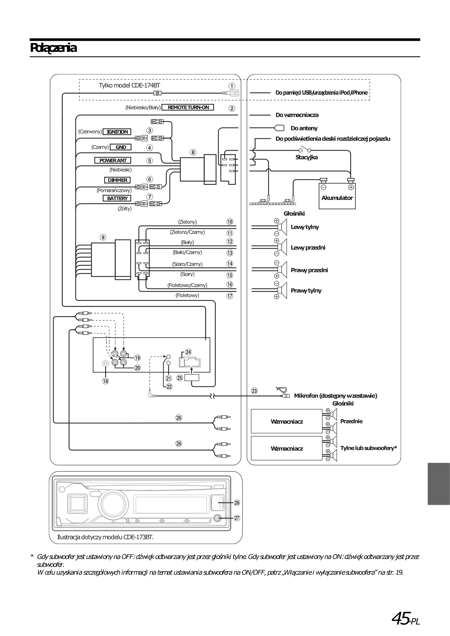

    W ostatnim czasie zakupiłam radio Alpine UTE-72BT oraz głośniki JBL CS769
    Głośniki poszły w tylną półkę, połączone z radiem za pomocą wzmacniacza (firmy krzak ze spalonym kanałem).
    Aktualnie problem jest taki, że nie mam zupełnie możliwości sterowania radiem głośnikami (P/L oraz Przód/Tył). Na przodzie zostały wrzucone w miejsce oryginalnych nowe głośniki JBL CS752, z którym kompletnie nic nie słychać (bądź są zagłuszane przez głośniki z półki podłączone pod wzmaka). Może ktoś pomoże jak mogę rozwiązać ten problem?
    Planuję kupno wzmacniacza do 400zł. Moje pytanie (a zarazem prośba o pomoc) jaki dobrać do tego zestawu wzmacniacz oraz w jaki sposób połączyć go z radiem aby grało to w miarę rozsądnie. Dodam od razu, że cały zestaw kabli (chinche, sygnałowe itd) są już przygotowane :)
    Z góry dziękuję za pomoc, bo można powiedzieć że jestem w tym trochę zielona a chciałabym w końcu móc wykorzystać głośniki i radio ;)

    Jak wygląda schemat podłączenia głośników pod wzmacniacz i wzmacniacza do radia?

    Nie wiem dokładnie jak to opisać.
    Z przednimi głośnikami nic nie robiłam - poszło plug&play - na miejsce starych wskoczyły nowe.
    Co do jajek z tyłu:
    Chinche podłączone są do radia i wzmaka
    Z radia do wzmaka jest również puszczony sygnałowy
    Z wzmaka do głośników zwykły plus/minus. Do wzmaka oczywiscie + i masa.

    Jeśli podłączone jest tak jak domyślam się z twojej wiadomości to sterowanie powinno być proste. Wyjaśnione w instrukcji do tego modelu. Dołączam schemat podłączenia i fragment instrukcji:
    Alpine/JBL - Podlączenie głośniki-wzmacniacz-radio
    Alpine/JBL - Podlączenie głośniki-wzmacniacz-radio Alpine/JBL - Podlączenie głośniki-wzmacniacz-radio
    Warto zapoznać się z całością.
