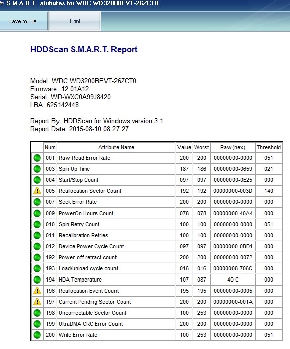

    Przytrafiła mi się niemiła sytuacja. Nie mogłem wczoraj uruchomić komputera. Udało się zdiagnozować, że odpowiedzialny za to jest dysk. Mam go podzielonego na 5 partycji i po podpięciu go pod kieszeń usb okazuje się, że nie mam dostępu do najważniejszej dla mnie partycji. Pojawia się bład CRC i windows chce go formatować.
    Chciałbym odzyskać z niego zdjęcia a potem mogę taki dysk wyrzucić. Pomożecie ?
    Na początek wstawiam zrzut smarta.

    Mimo, że jest to dysk zamontowany w laptopie, to laptop od 3 lat jest nieruszany z miejsca. Czy taki stan tego dysku wynika z jego wieku ? Komputer ma 5 lat i ostatnio jest rzadko używany. Jaka jest szansa na odzyskanie z niego danych ?

    Mogłeś mieć po prostu pecha - czasem dyski padają nawet jak są dobrze traktowane.
    Dane, które znalazły się na uszkodzonym obszarze są nie do odczytania, natomiast nie wiemy które to są. To się okaże. Można założyć jednak że niemal wszystkie dane uda się odzyskać.
