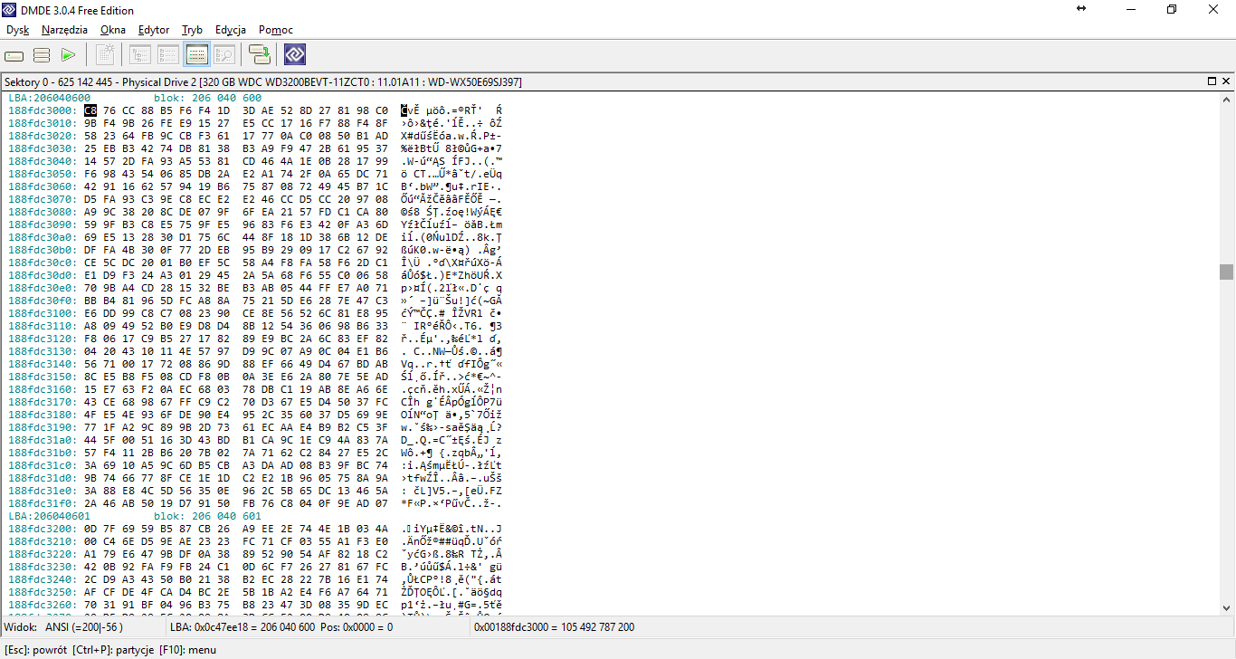

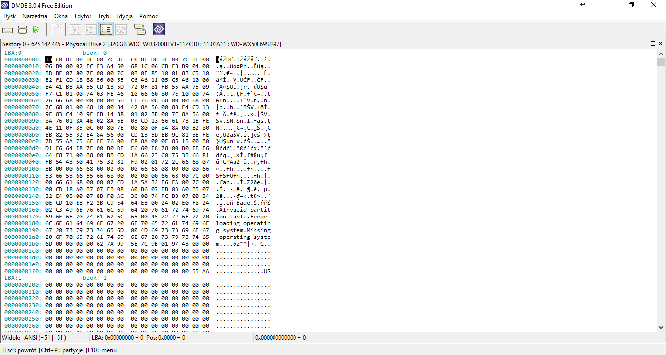

    TestDisk po skanowaniu nie znalazł partycji. W załączniku zrzuty przedstawiające początek dysku oraz część gdzie są dane.
    • Jak odzyskać dane z dysku WD3200BEVT po zmianie kieszeni? 2.png (72.39 KB) Musisz być zalogowany, aby pobrać ten załącznik.
    • Jak odzyskać dane z dysku WD3200BEVT po zmianie kieszeni? 1.png (108.39 KB) Musisz być zalogowany, aby pobrać ten załącznik.

    Po co te fotki zamieściłeś ? One nic nie wnoszą. Daj lepiej fotkę z partycjami z DMDE jeżeli DMDE widzi partycje po szukaj NTFS.
