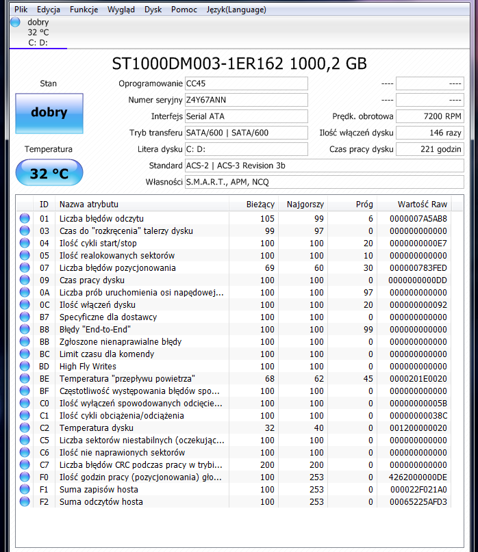

    Witam!
    Od pewnego czasu mam problem z chkdsk tzn. podczas uruchamiania komputera ciągle chkdsk sprawdza mi partycje systemową oraz od czasu do czasu drugą partycję, wcześniejszy dysk oddałem na gwarancję ponieważ robił to samo teraz gdy dostałem nowy akcja się powtarza, mam też drugi stary dysk maxtor 250 gb i tutaj jest bez problemów. Pytanie czego to może być wina, Czy jest możliwe że 2 dyski pod rząd są uszkodzone? Zaznaczę że słychać było zarówno w starym dysku dziwne "przeskakiwanie" jak i w tym nowym słychać to samo.Stary dysk jak i ten nowy to te same dyski 1tb seagate, ST1000DM003.
    Pozdrawiam!

    Pokaż SMART (pełny screen z CrystalDiskInfo).

    Problemy z zasilaczem, wtyczką zasilania albo pamięcią RAM mogą powodować takie problemy. Zwróć uwagę na wartość przeliczoną RAW Error Rate - dla zdrowych dysków Seagate utrzymywała się ona w granicach 115, u Ciebie jest 105. Jeśli dodać do tego dziwne dźwięki to najpierw sprawdziłbym zasilacz.

    Tak ,bardzo możliwe że to wina zasilacza z racji tego że on jest firmy "no-name" chodzi już 3 lata i może powodować takie rzeczy ale dziwi mnie fakt że na starym dysku na którym aktualnie jestem nie ma żadnych problemów, ten dysk działa normalnie, nie wydaje żadnych "dziwnych" dźwięków pracuje stabilnie.Jeśli chodzi o sprawdzenie zasilacza to jedyna opcja to wymiana na inny? czy jest jeszcze coś co można zrobić?

    W końcu udało mi się sprawdzić zasilacz i jest on dobry tzn. napięcia są zgodne z tamtą tabelką.
    A sprawdzałeś je pod obciążeniem?
    Najprościej podmienić zasilacz na inny sprawny.

    tak, był sprawdzony pod obciążeniem, został także wymieniony zasilacz na inny ten mój jest sprawny
