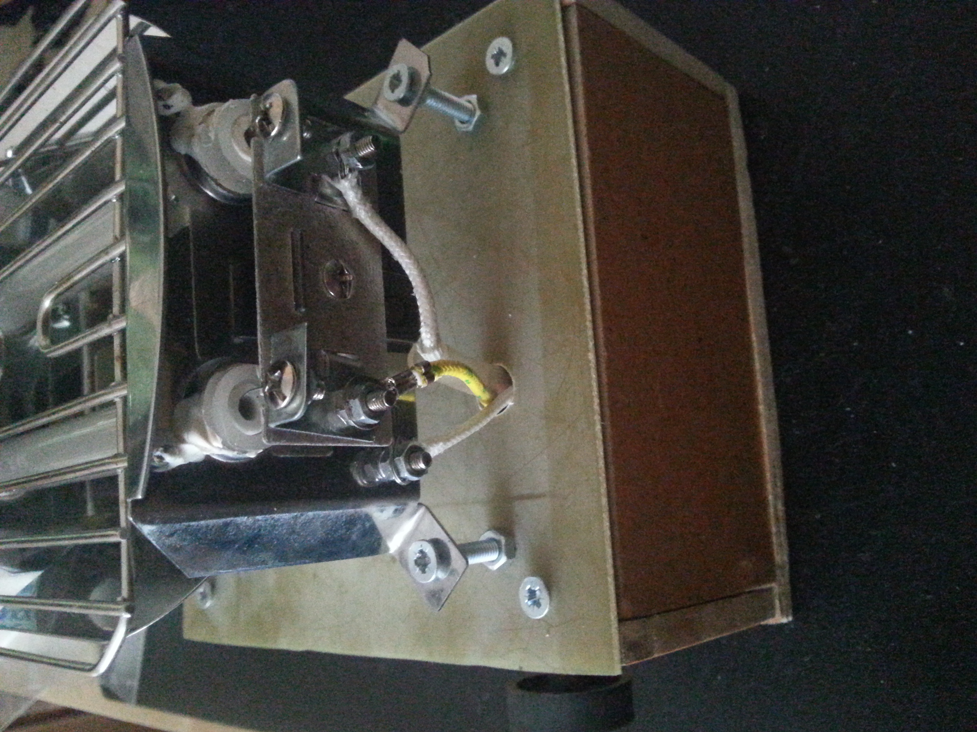

    Mam takie pytanie do Was forumowicze.
    Jak zaizolować te przyłączenie. Płynie tam napięcie 230v a jest to grzałka wiec musy być to odporne na temperaturę do ok. 500 stopni. Miałby Ktoś pomysł jak to zrobić ?
    Izolacja przyłącza grzałki preheatera 230V odporna na 500°C – czym wykonać?

    Zaizolować będzie ciężko. Może lepiej obudować?

    Więc czym Proponujesz ? Dodam ze podstawa jest zrobiona z laminatu (miedz jest pod spodem) i potrafi sie czasem mocno nagrzać.

    Skąd taką blachę można wziąć, i jak by ją można zamontować ?
    Ze sklepu. Zajrzyj do marketu budowlanego albo zamów na allegro lub w firmach które zajmują się takim towarem: http://www.perforacja.eu/
    Wygiąć odpowiednio i przykrecić do podstawy śrubami. Pamiętać o połączeniu z przewodem ochronnym.

    Dziękuje za pomoc Jdubowski :) Na ten moment zastosowałem taśmę kaptonową , a w przyszłości rozwarze Twoje rozwiazanie.

    Dziękuje za pomoc Jdubowski Smile Na ten moment zastosowałem taśmę kaptonową , a w przyszłości rozwarze Twoje rozwiazanie.
    To weź chociaż zwykłą blachę, z rozbiórki jakiegoś urządzenia, ze złomowiska, albo skrawek pozostały z obróbek blacharskich na pobliskiej budowie, wszystko lepsze niż takie fuszerki.
