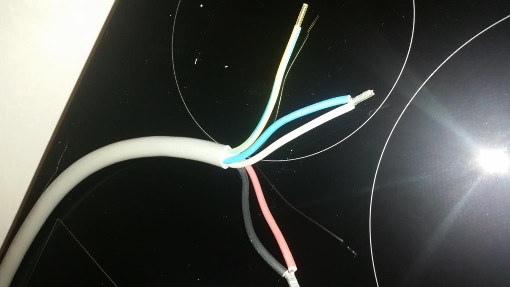

Z kuchenki wychodzi przewód w którym:
- kabel brązowy i czarny są zmostkowane
- kabel niebieski i szary są zmostkowane
- żółtozielony

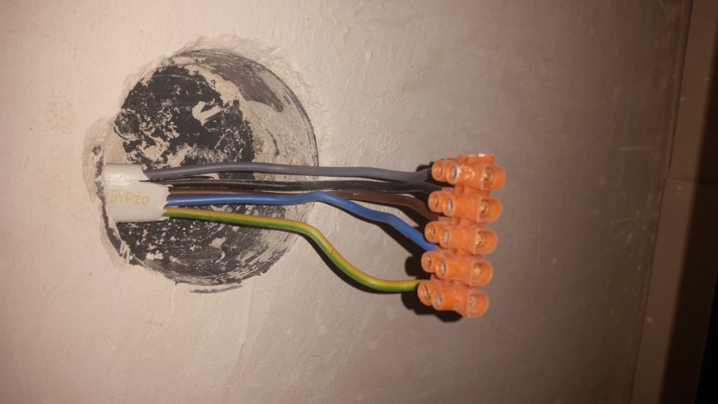

Ze ściany w kuchni wychodzi kostka:
- żółtozielony
- niebieski (chyba zero czy neutralny - brak prądu na kablu)
- brązowy (240V)
- czarny (240V)
- szary (240 V)

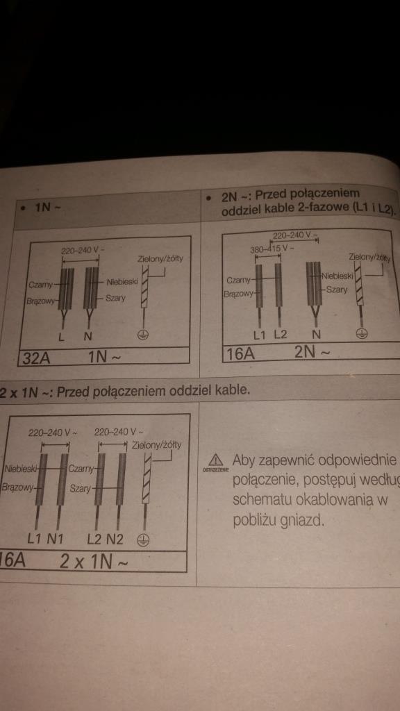

I pytanie:
CZy dobrze rozumiem aby podłączyć to w ten sposób:
- zółto zielony to chyba standard do zółtozielonego.
- z kuchenki zmostkowany niebieski z szarym do ściany do niebieskiego (zera/neutralnego)
- z kuchenki rozdzielić czarny z brązowym i podłączyć po jednym do brązowego i czarnego ze ściany gdzie mam 240V.
- jeden szary ze ściany - zostaje na zapas.
Może i pytanie proste - ale nie chce czegoś popsuć i dlatego proszę o pomoc.
