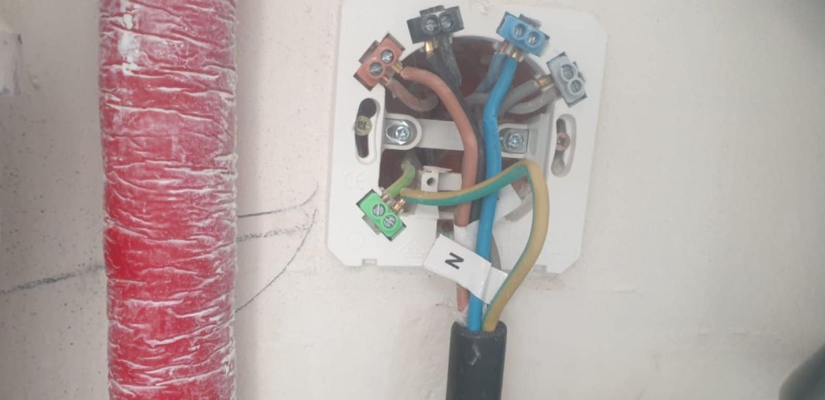

    Cześć, pewna firma montowała mi kuchnię w nowym mieszkaniu wraz z podłączeniem AGD. Niestety podłączyli płytę indukcyjną w taki sposób, że po jej włączeniu wyzwala bezpieczniki. Zgłosiłem to im niestety po fakcie i czekam sobie teraz, aż łaskawie odpowiedzą na moje zgłoszenie reklamacyjne. Nie chcę więc zlecać diagnozy problemu/naprawy elektrykowi i ponosić tego kosztu, bo oni powinni to naprawić, ale chciałbym się spróbować dowiedzieć, co może być nie tak.
    Jestem zielony w temacie, więc proszę o wyrozumiałość. Jedyne, co jestem w stanie przekazać, to zrzut ekranu z instrukcji obsługi płyty oraz zdjęcie podłączenia.

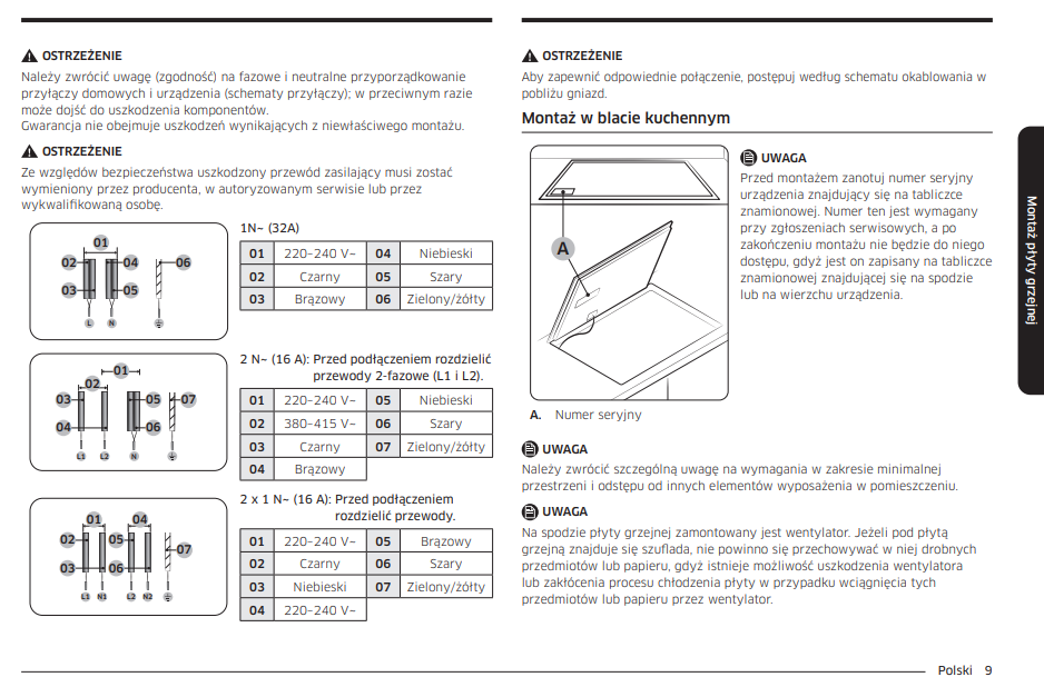

    Czy da się na tej podstawie wywnioskować, czy podłączenie jest w porządku? Jest jeszcze możliwość, że problem leży po stronie instalacji, choć wątpię, bo przeróbki w niej wykonywał raczej sprawdzony elektryk.
    Model płyty: Samsung NZ64B5046KK
    Zdjęcie podłączenia elektrycznego z widocznymi przewodami fazowymi, neutralnym i uziemieniem
    Schematy podłączenia elektrycznego płyty indukcyjnej Samsung w instrukcji obsługi

    Nie wiem czy dobrze widzę, niech ktoś to potwierdzi, ale szary jest wpięty do trzeciej fazy, a nie do N tak jak powinien być. Czy ona będzie jeszcze sprawna ?

    Według mojej oceny - potwierdzam, szary to neutralny a nie fazowy "L3". Przy takim podłączeniu, pomiędzy szarym a czarnym podano 400 V zamiast 230 V, co zapewne doprowadziło do zwarcia w elektronice co potwierdza fakty wyłączania bezpieczników.

    @pawlik118 @madamsz1, dzięki za szybką odpowiedź. Rozumiem w takim razie, że szary przewód z płyty indukcyjnej jest źle podłączony. Jako że nie mam wiedzy, nie jestem w stanie z waszych odpowiedzi wywnioskować na pewno, jak powinno być, więc nie będę tego ruszał sam i zlecę to komuś, kto się na tym zna.
    Mam w takim razie jeszcze jedno pytanie — czy po włączeniu płyty w taki sposób mogło się w niej coś uszkodzić, czy powinno być OK, jeśli ją teraz podłączę prawidłowo?

    Tak, uszkodzenie (spalenie elektroniki) jest bardzo prawdopodobne. Wynika to z tego, że obwody przeznaczone do zasilania napięciem 230 V zostały zasilone napięciem 400 V przez niewłaściwe ich podłączenie (do napięcia międzyfazowego). Niestety, jest to uszkodzenie które bardzo łatwo ocenić, więc gwarancja z pewnością tego nie obejmie. Jest szansa, że płytki elektroniki będą do naprawy poprzez wymianę zabezpieczeń na wejściu, ale tego nigdy nie wiadomo. Dodatkowo, zastosowane gniazdo podtynkowe może uniemożliwić podłączenie 3 przewodów pod 2 zaciski. Do sprawdzenia jest także w jaki sposób podłączone są obwody zasilania tego gniazda. Być może w skrzynce bezpiecznikowej da się podłączyć pod dwie a nie trzy fazy, ale to już praca i decyzja elektryka na miejscu.

    Płyta jest niewłaściwie podłączona, o ile kolory odpowiadają funkcji jakie powinny pełnić. Również bardzo niechlujnie jest ona podłączona. Być może była to ich pierwsza płyta i pierwsza przygoda z przewodami. Gwarancję panowie wypełnili? Mieli jakieś świadectwo kwalifikacji tzw uprawnienia SEP?

    Z instrukcji wychodzi, że płyta jest dwufazowa, a "ekipa" podłączyła do niej 3 fazę.

    Kolega czytał cały wątek, płyta otrzymała zasilanie 3-fazowe, a jest na dwie fazy.
