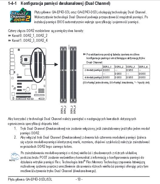

    Płyta główna to Gigabyte EP43-S3L
    A ramy to 2x: Geil PC2-8500 1GB
    Oraz 1x: GOOD RAM GR800D264L6/2G
    Ram włożone mam tak : (Licząc od procesora)
    1 Bank - Good Ram
    2 Bank - GEIL
    3 Bank - Pusto
    4 Bank - GEIL
    1 Bank - Good Ram
    2 Bank - GEIL
    3 Bank - Pusto
    4 Bank - GEIL
    "Raczej jest błąd umieszczenia RAM"
    Płyta Gigabyte EP43-S3L obsługuje RAM - to wynika ze specyfikacji płyty głównej
    4 złącza 1.8V DIMM DDR2 obsługujące do 16 GB pamięci
    Dwukanałowa obsługa pamięci
    DDR2 1200+/1066/800/667 MHz
    Schemat rozmieszczenia RAM prawidłowo z manuala w PDF poniżej strona- 10
    Trwa uruchamianie systemu windows, następnie nic się nie dzieje - win 7
    Tu raczej Moduł pojedynczy GOOD RAM nie będzie współpracował z GEIL.
    Użyj tylko Kości Geil PC2-8500 1GB (1066MHz) w Bankach DIMM
    DDR2_1 i DDR2_3 lub DDR2_2 i DDR2_4
    A kość Good RAM (możesz spróbować umieścić moduł 2GB Good RAM w wolny DIMM - pewnie BIOS wyłączy tryb Dual Channel i będzie single, czyli niższy transfer bo 64bit) na Twoim miejscu raczej sprzedałbym kość Good RAM i kupił dwa moduły zgodne (tj. komplet 2x2GB, a nawet dwa komplety 2x2GB lub komplet 2X4GB DDR2 /1066/800/667 MHz

    OK, na razie tylko włożę te 2x GEIL i zobaczę jak komputer będzie się zachowywał...
