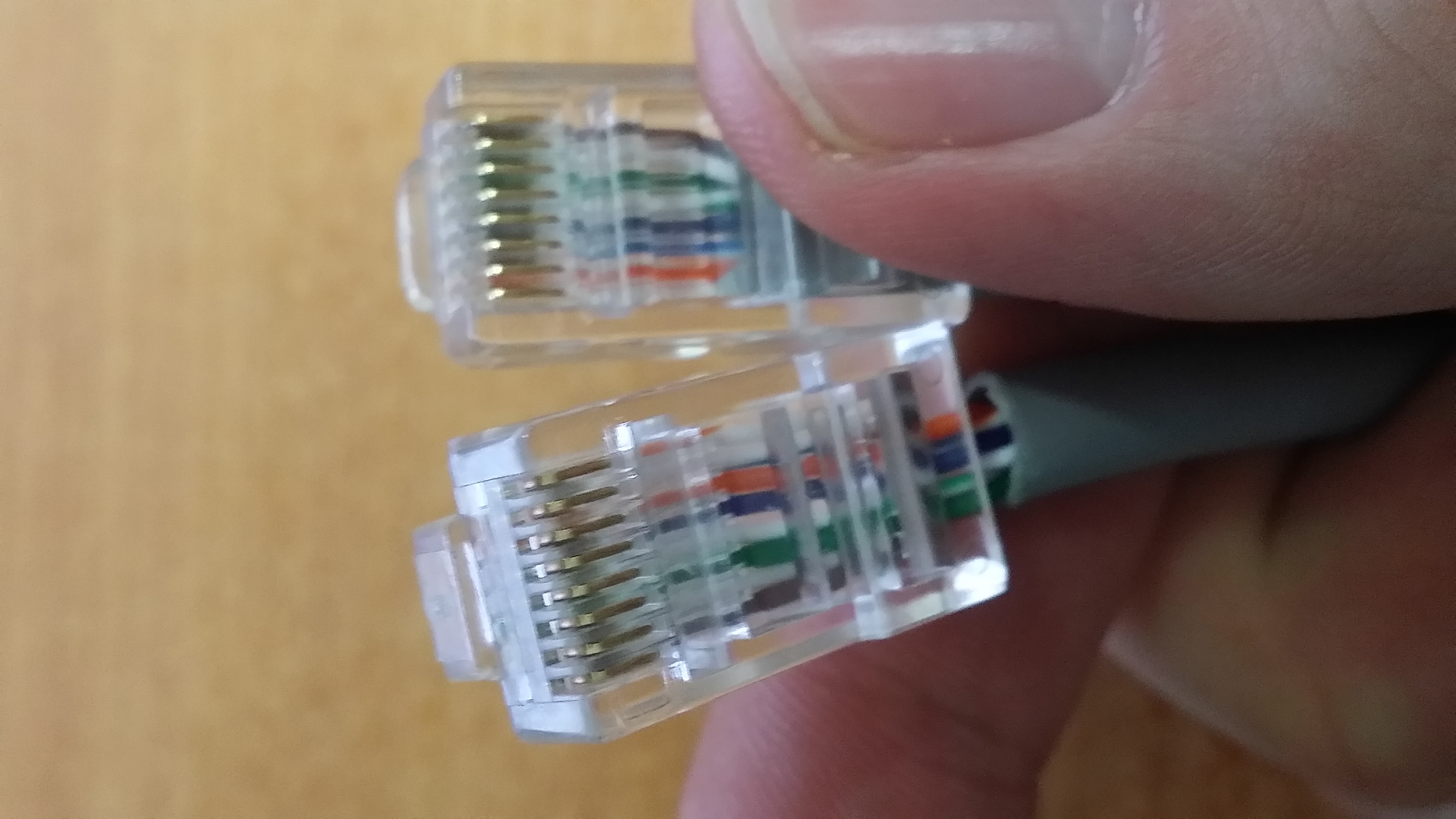

✨ Użytkownik stworzył kabel sieciowy o długości 10m łączący router z PC, jednak napotkał problem z połączeniem ("połączenie ograniczone"). W odpowiedziach zasugerowano sprawdzenie pingowania do routera oraz poprawności wykonania wtyczek. Wskazano na konieczność prawidłowego ułożenia żył w wtyczkach, zgodnie z kolorami: biało-pomarańczowa, pomarańczowa, biało-zielona, niebieska, biało-niebieska, zielona, biało-brązowa, brązowa. Podkreślono również, że izolacja kabla powinna być wciśnięta we wtyczkę, aby zapewnić lepsze trzymanie. Wskazano na możliwość błędnego wykonania kabla na podstawie filmików z YouTube, co może prowadzić do problemów z połączeniem.
