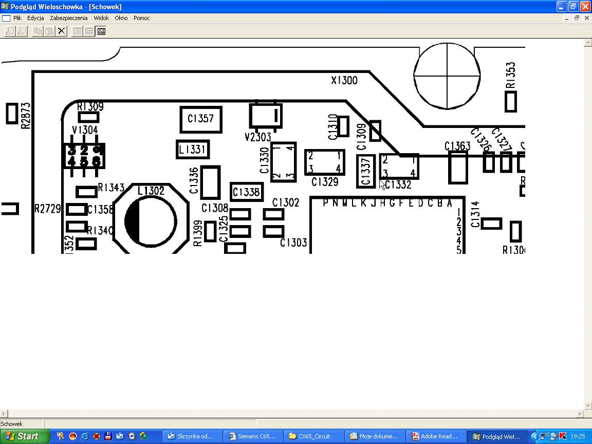

    Witam serdecznie poszukuje informacji na temat lokalizacji tranzystora podswietlania LCD bo w serwisie powiedzieli ze padł i nie ma V ani A na nózce zasilajacej podswietlanie. prosze o informacje nawed na gg 1138983 prawie zawsze na niewidocznym.
    Ps: Moze szło by podebrać V z klawiatórki z podswietlania?

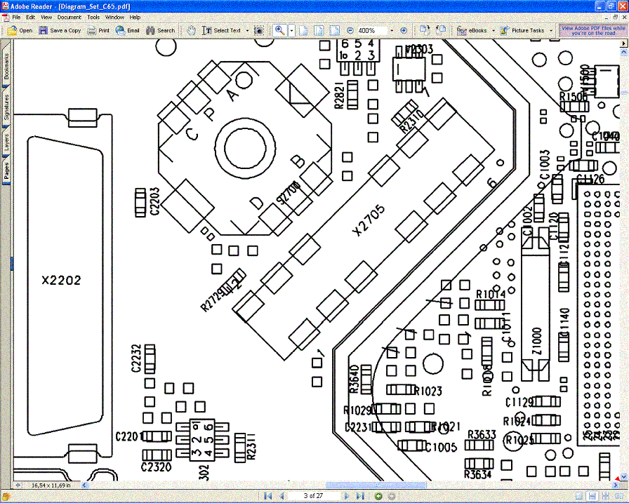

    Trzeba sprawdzic lub wymienić jeden lub dwa elementy:
    Masz na rysunkach:
    A..........
    • Siemens C65/ gdzie i jak wymienić tranz podsw. LCD brak V v2303.JPG (98 KB) Musisz być zalogowany, aby pobrać ten załącznik.
    • Siemens C65/ gdzie i jak wymienić tranz podsw. LCD brak V v2302.JPG (112.23 KB) Musisz być zalogowany, aby pobrać ten załącznik.
    • Siemens C65/ gdzie i jak wymienić tranz podsw. LCD brak V podświetlanie.JPG (75.8 KB) Musisz być zalogowany, aby pobrać ten załącznik.

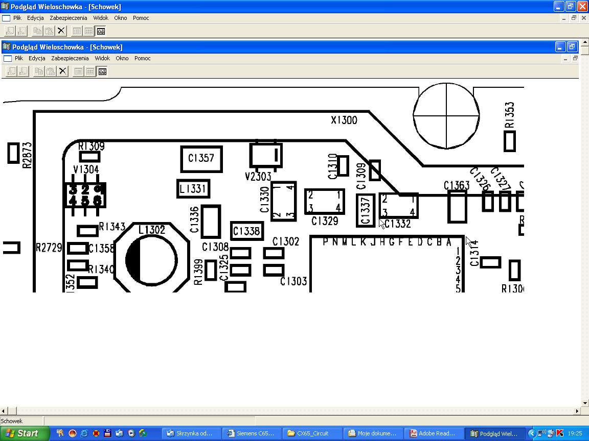

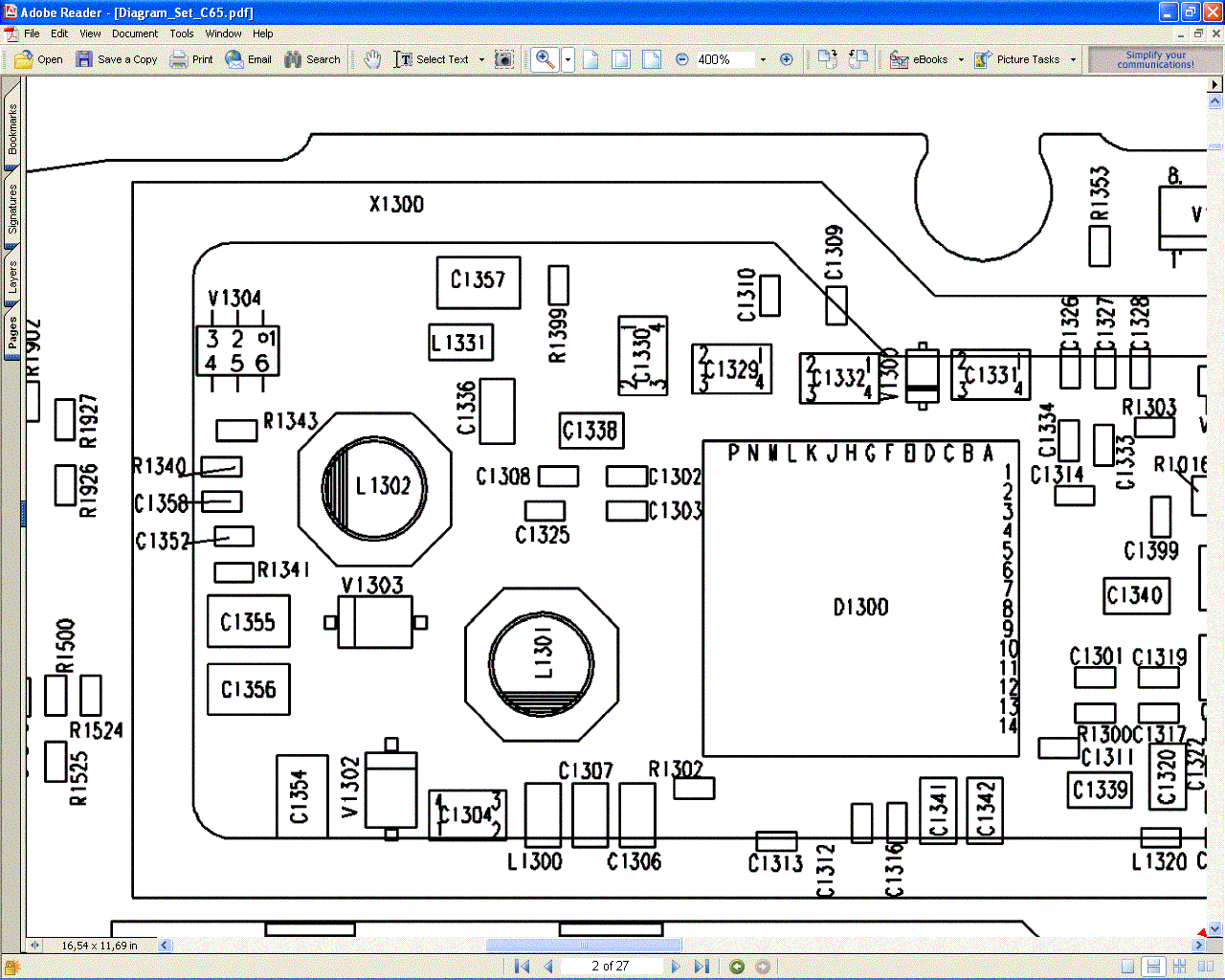

    No mam rozebrany telefon i mam schemat i dokładnie spogladam i nie mam tych elemetów poprostu nie ma elemętu V2303 R1309 moze mam inny typ C65
    Ps:Mam inna płyte znalazłem na schemacie i zamieszczam na spodzie róznice schematów i lokalizacje, zgóry dziekuje.
    • Siemens C65/ gdzie i jak wymienić tranz podsw. LCD brak V c65.GIF (180.94 KB) Musisz być zalogowany, aby pobrać ten załącznik.
    • Siemens C65/ gdzie i jak wymienić tranz podsw. LCD brak V mojc65.GIF (151.1 KB) Musisz być zalogowany, aby pobrać ten załącznik.

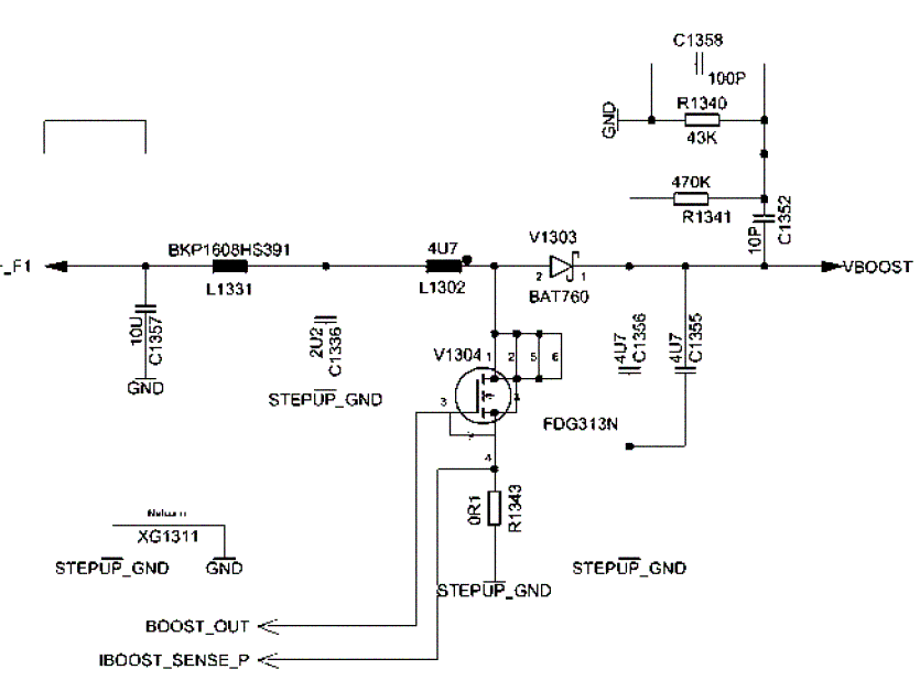

    Witam, mam jeszcze jeden problem z danym podswietlaniem ze tranzystor BC847BS/BC846S jest uszkodzony to wiem na 100% naszczescie przerwy w druku nie ma :)ale za to problem jest inny. Mianowicie nie dostaje VBOOST <podwyrzszenia napiecia> na nózke 2 pod wyswietlaczem.
    • Siemens C65/ gdzie i jak wymienić tranz podsw. LCD brak V vboost.GIF (24.83 KB) Musisz być zalogowany, aby pobrać ten załącznik.

    mam ten sam problem i tą samą płytę.
    telefon ruszył po praniu, wszystko chodzi tylko na wyświetlaczu brak podświetlenia.
    Gdzie ten tranzystor leży?

    DJiM - musi być ten tranzystor v1304.
    A jak tam przerwy ??
    Andrzej.

    widzę, że imiennikom trafił się podobny problem.
    zimne luty miałem na płycie wyświetlacza.
    nie miałem wcześniej tej wersji schematu, ktory podałeś, sprawdę co się dzieje za tranzystorem.
    telefon był prany w pralce, i już wszystko idzie poza podświetleniem klawiatury, też zastanawiam się nad zasileniem zklawiatury.
    czy używasz HotAira
