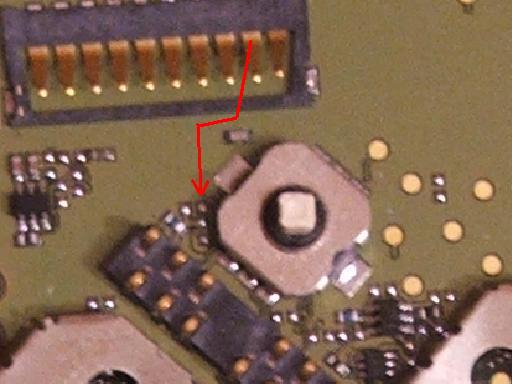

    Ostatnio dostałem do naprawy CX65. Fonik był bardzo zabrudzony nie wykluczam tez zalania . Zrobiłem mu całą kosmetykę (mycie + grzanie ) . Fonik wstał ale padło podświetlanie (klawiatura i wyświetlacz ) Przed myciem fon bardzo sie przegrzewał . Grzał się do tego stopnia ze stopił sie traznzystor odpowiedzialny za podświetlenie. Czy jest jakiś kros na tę przypadłość . Fotka mile widziana

    Co do tego tranzystora to będzie problem poniewaz tak się przegrzał ze został z niego tylko okruch . A pady pod nim nie zabardzo nadają sie do wlutowania tam zdrowego tranzystora . Obawiam sie ,że zostaje tylko ratunek na " kros" . Może ktoś juz robił coś podobnego :roll

    Jeżeli chodzi o pdświetlenie LCD to sprawdź czy masz połączenie jak na zdięciu
    • Siemens CX65 - jak naprawić brak podświetlenia po zalaniu i przegrzaniu? C65 LCD.JPG (29.17 KB) Musisz być zalogowany, aby pobrać ten załącznik.

    Niestety płyta CX65 różni sie nie co od C65 i nie ma tam takiego podejścia przy joystiku .Chyba będzie potrzebny konkretny kros do CX65
