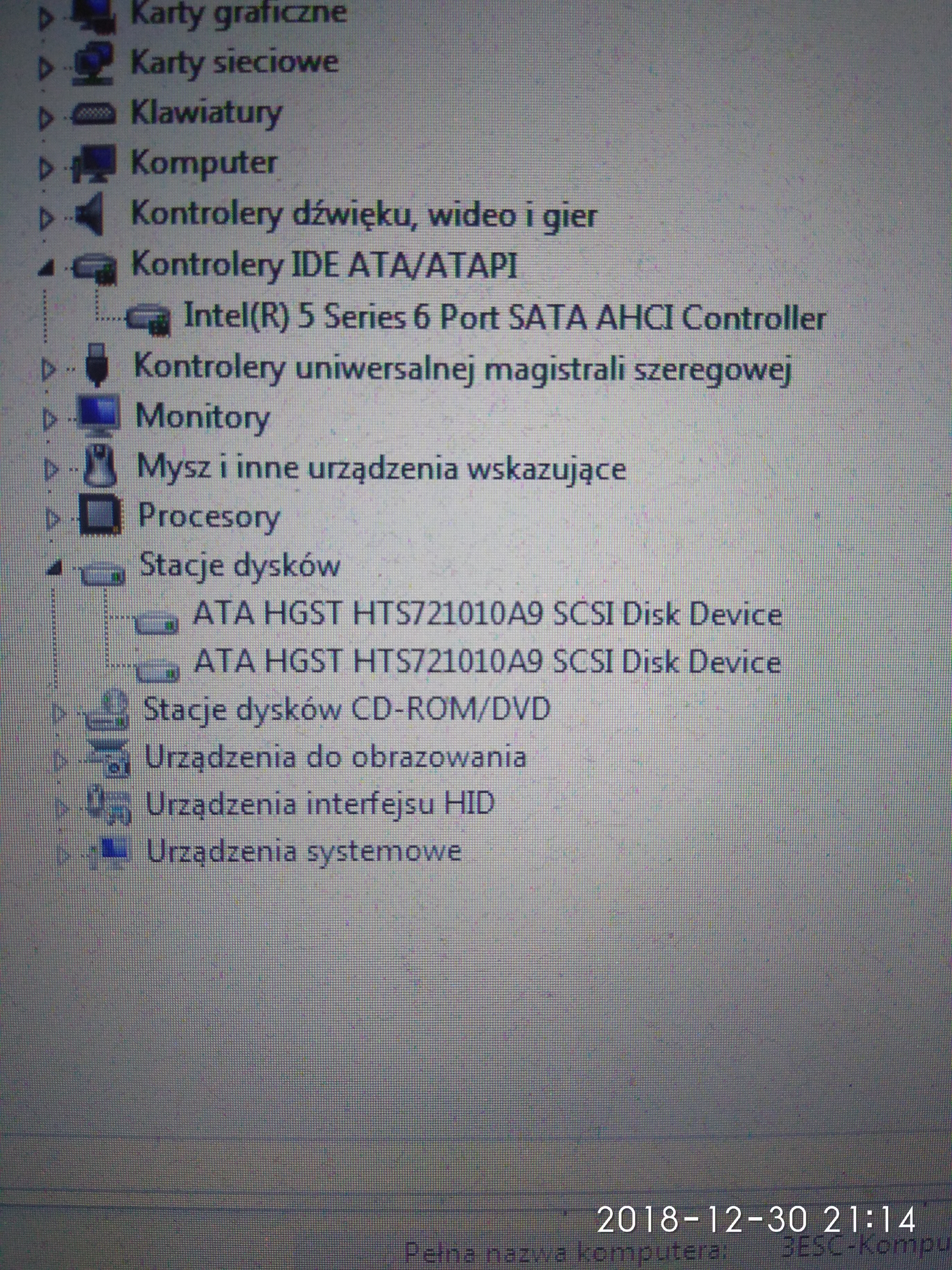

    Od kilku dni mam taki problem - włączam laptopa, ekran czarny nawet nie mignie - dysk też nie startuje.
    Po kilku próbach włączenia uruchamia się. Co może być przyczyną?
    W środku dwa dyski:
    Laptop MSI GX660 - ekran czarny, dyski nie działają przy starcie

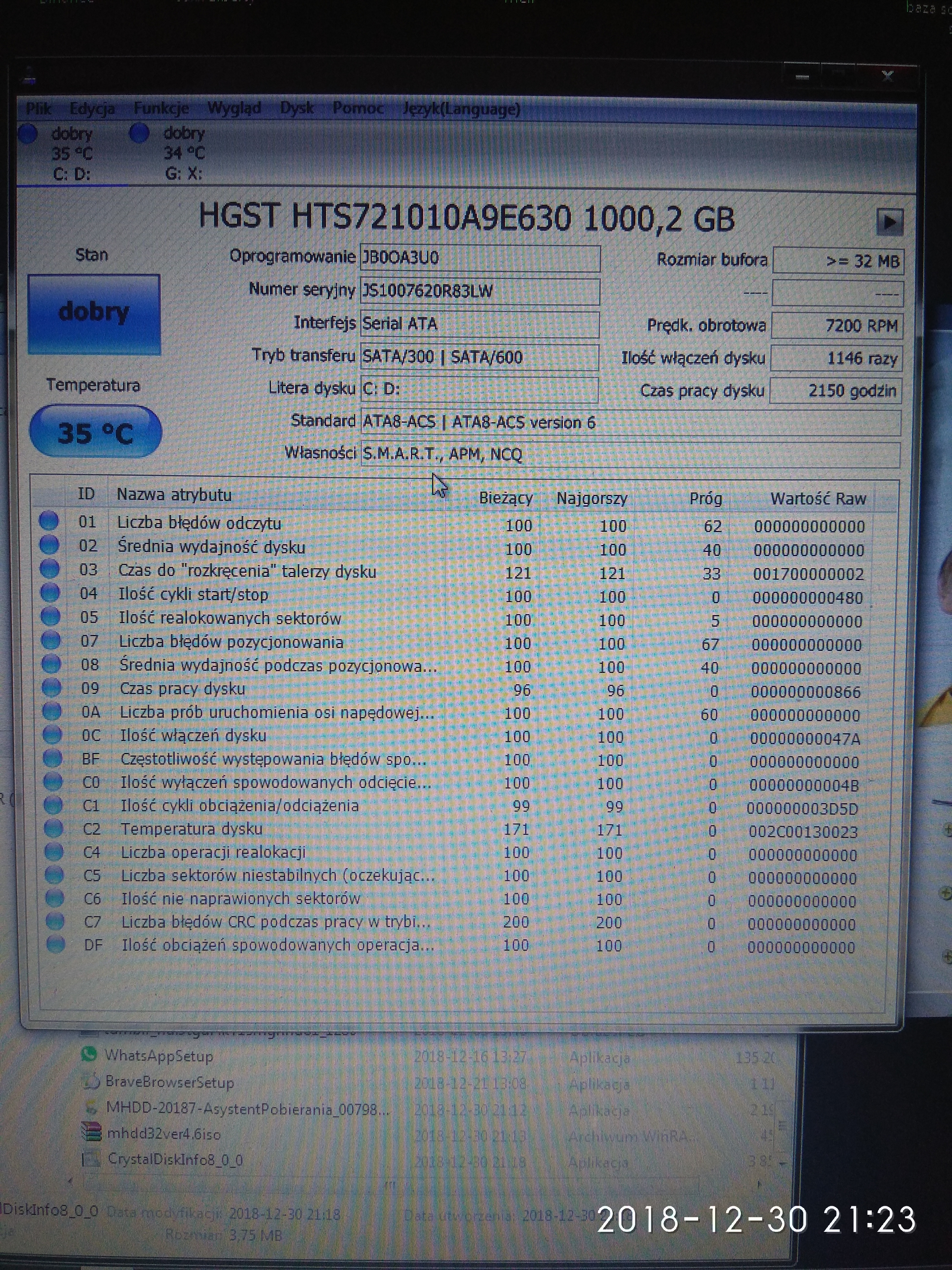

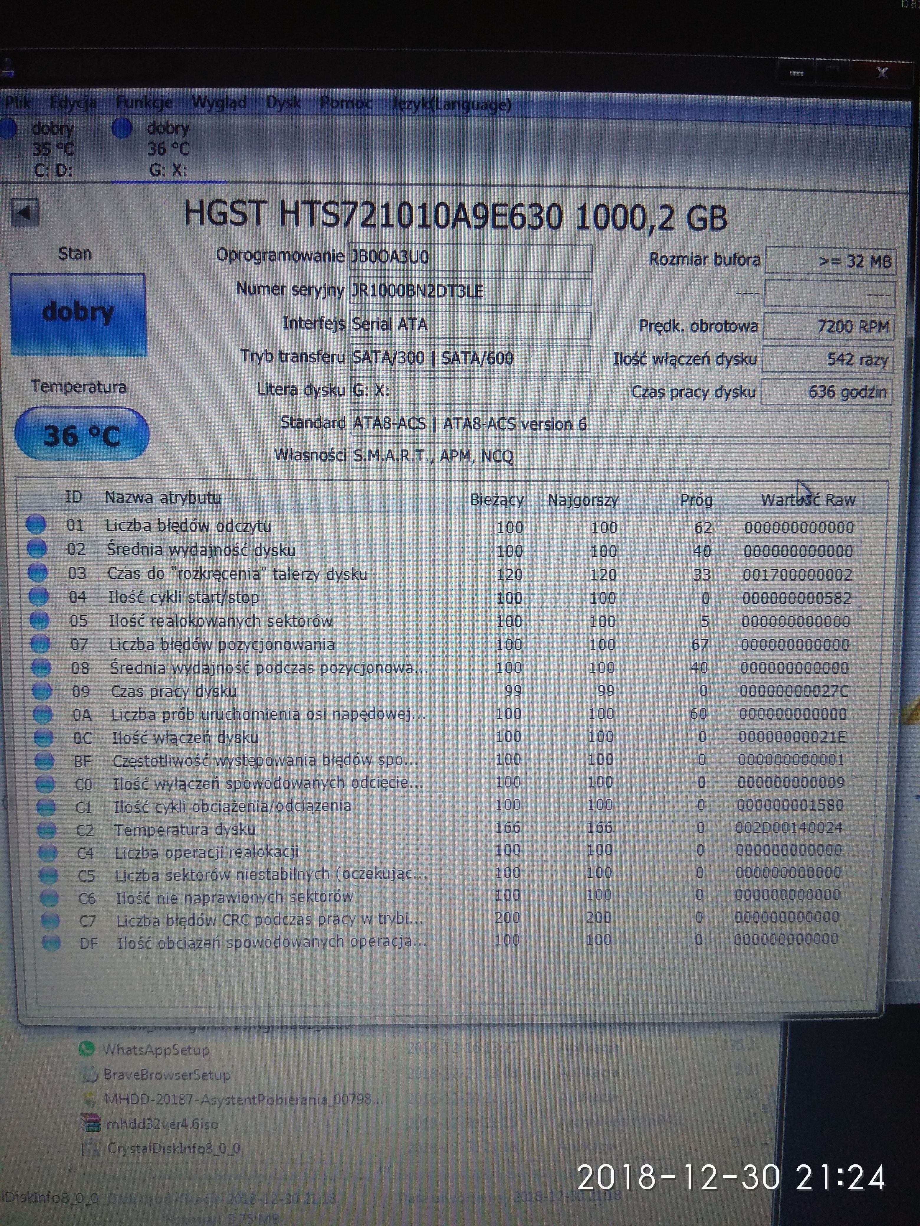

    Laptop MSI GX660 - ekran czarny, dyski nie działają przy starcie Laptop MSI GX660 - ekran czarny, dyski nie działają przy starcie
    Dołączam dwa zdjęcia z crystal dysk info
    Mhdd niestety nie działa ;(

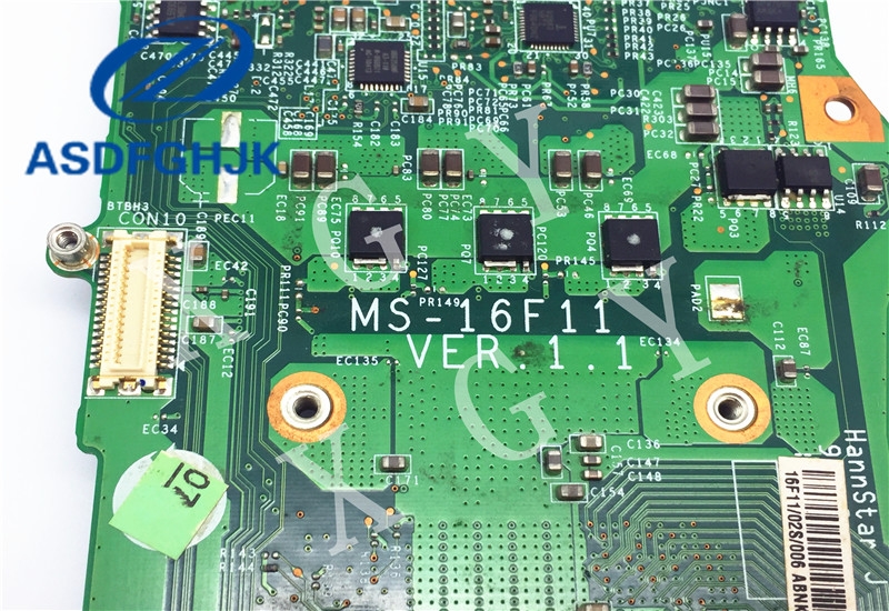

    Raczej jak masz sentyment do laptopa szukaj dobrego serwisu.
    *lub kogos z forum ogłaszają się
    Na jednym z ok. 100-tematów o tym laptopie napisano Link
    płyta MS-16F11 rev.1.1 chipset PM55 (lub HM55)
    Brak SM, tylko po rozwiązaniach firmy MSI ze zbliżonych SM , oparte o te same układy.
    - SM jest obecnie na Elvikom Link
    MS-16F1 / MS-16F11 Rev: 1.0 Wersja: MS-1V0Y1
    U17 -Bios, U27 - kbc
    :idea: opisywano tutaj podobne uszkodzenie.
    - pomocne min. Link

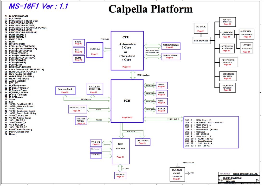

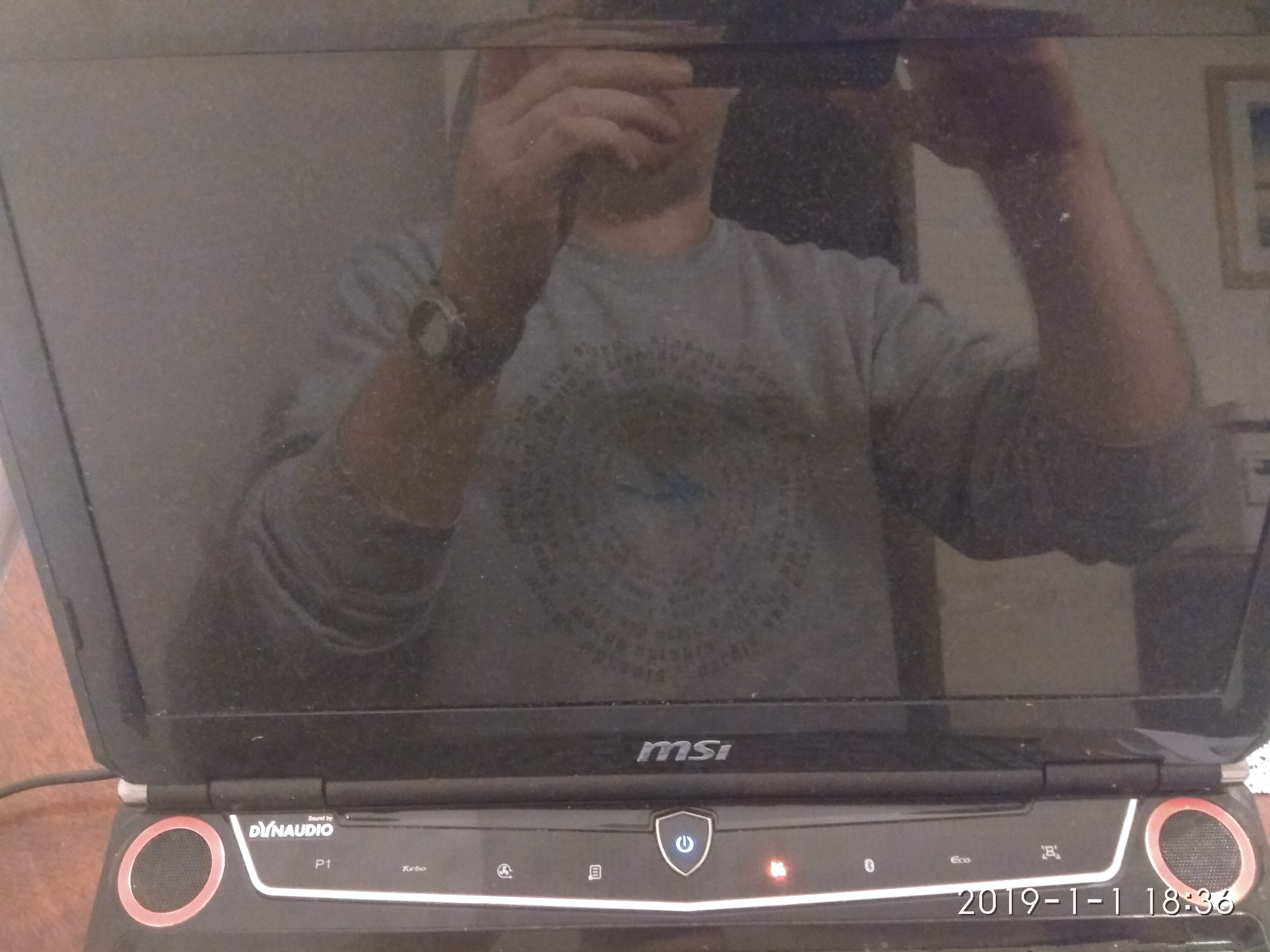

  • #14 17668446
    2zerozero7
    Posty: 84
    Ocena: 69
    sk1977 napisał:
    Włącz i zostaw bez obrazu na kilka, kilkanaście minut. Potem wyłącz i od razu włącz. Sprawdź czy pojawi się obraz.

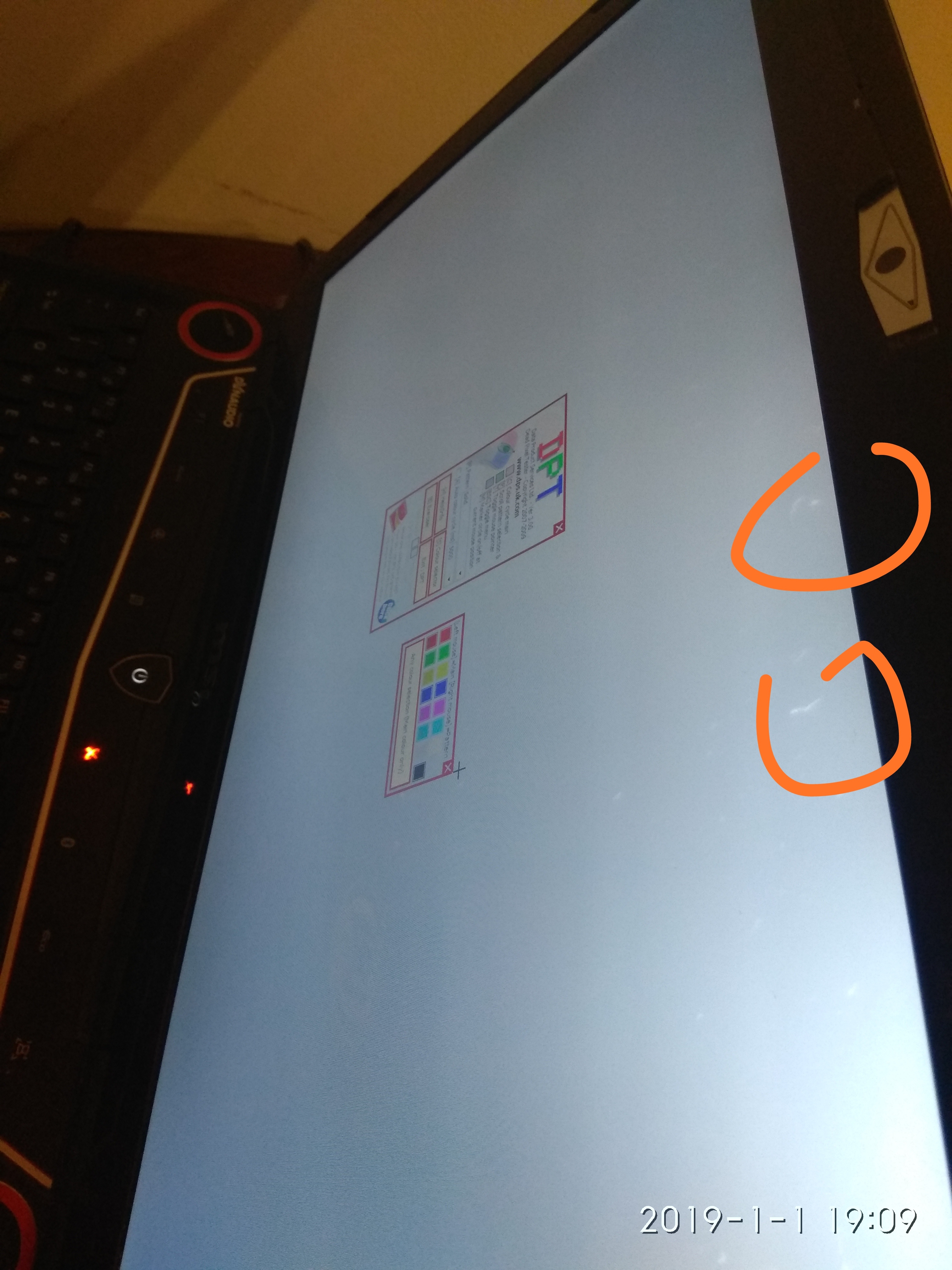

    Zrobiłem tak jak mówisz oto zdjęcie laptopa - stal 30 minut bez obrazu więc chyba wystarczy, po czym wyłączyłem i włączyłem odrazu Laptop MSI GX660 - ekran czarny, dyski nie działają przy starcie Laptop MSI GX660 - ekran czarny, dyski nie działają przy starcie
    Dyski stoją obrazu brak - ale wydaje mi się że to chyba wina grafiki bo komputer się zawiesił zaczol migotać obraz jakieś artefakty i potem już się nie uruchamia - pewnie po kilkunastu próbach się uruchomi - co o tym myślisz ?
    Za drugim razem jak komputer tak stał włączony jak na zdjęciu czyli załączony ale bez reakcji dysków i reakcji grafiki ( nic na wyswietlaczu?) Ponowny restart czyli szybkie wyłączenie i włączenie uruchomiło go .. nie wiem co mam o tym myśleć
  • #15 17668458
    sk1977
    Spec od komputerów
    Posty: 8047
    Pomógł: 1326
    Ocena: 741
    Jeśli pokazały się artefakty - jest spore prawdopodobieństwo uszkodzenia grafiki.

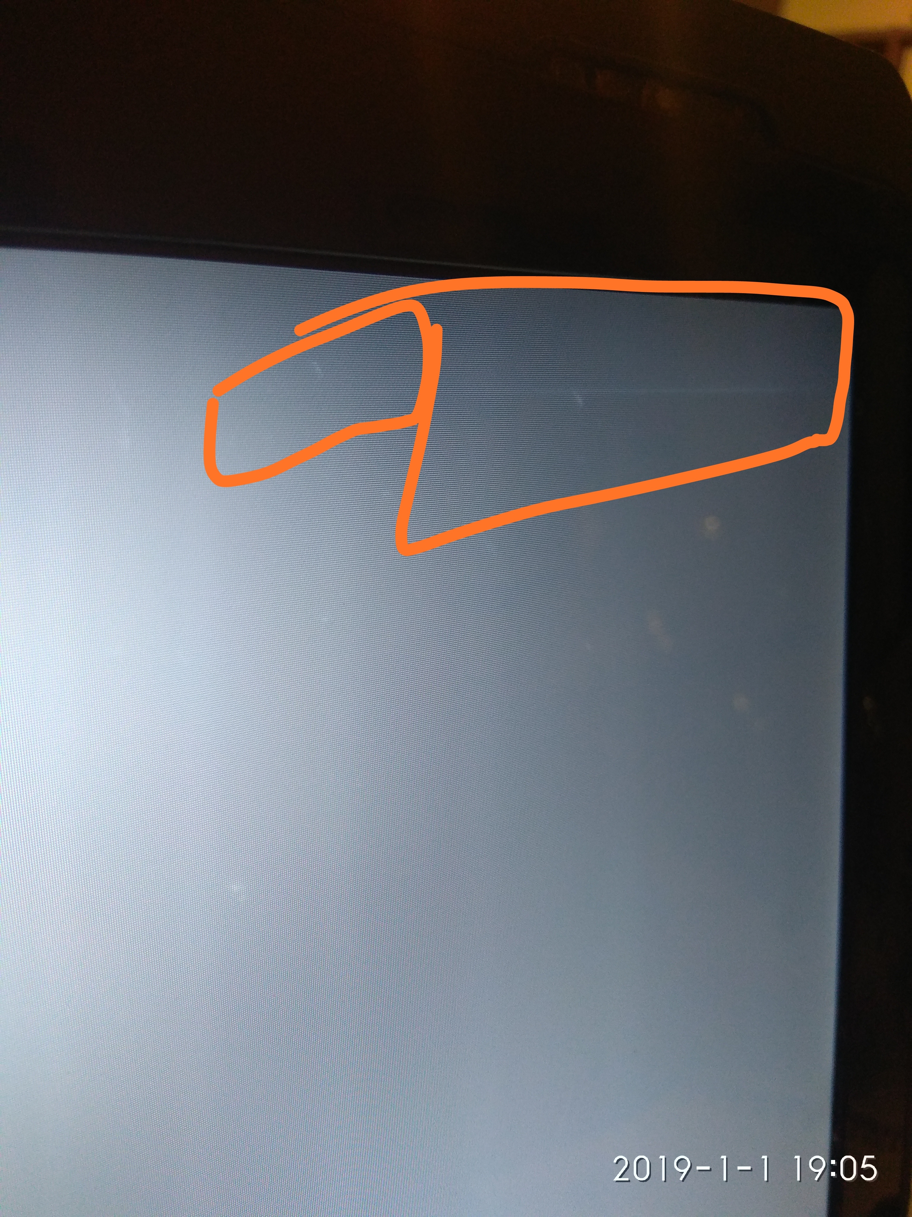

    Nie wiem czy źle czytam te postyale każdy ma co innego, jeden gniazdo drugi jakieś piny itd. u mnie laptop jest nie otwierany - nikt nie grzebie w bebechach a zasilanie jest. Może i ta płyta jest lipna ale nie znalazłem nic podobnego do mojego problemu - laptop się włącza i działa ale nie za każdym razem

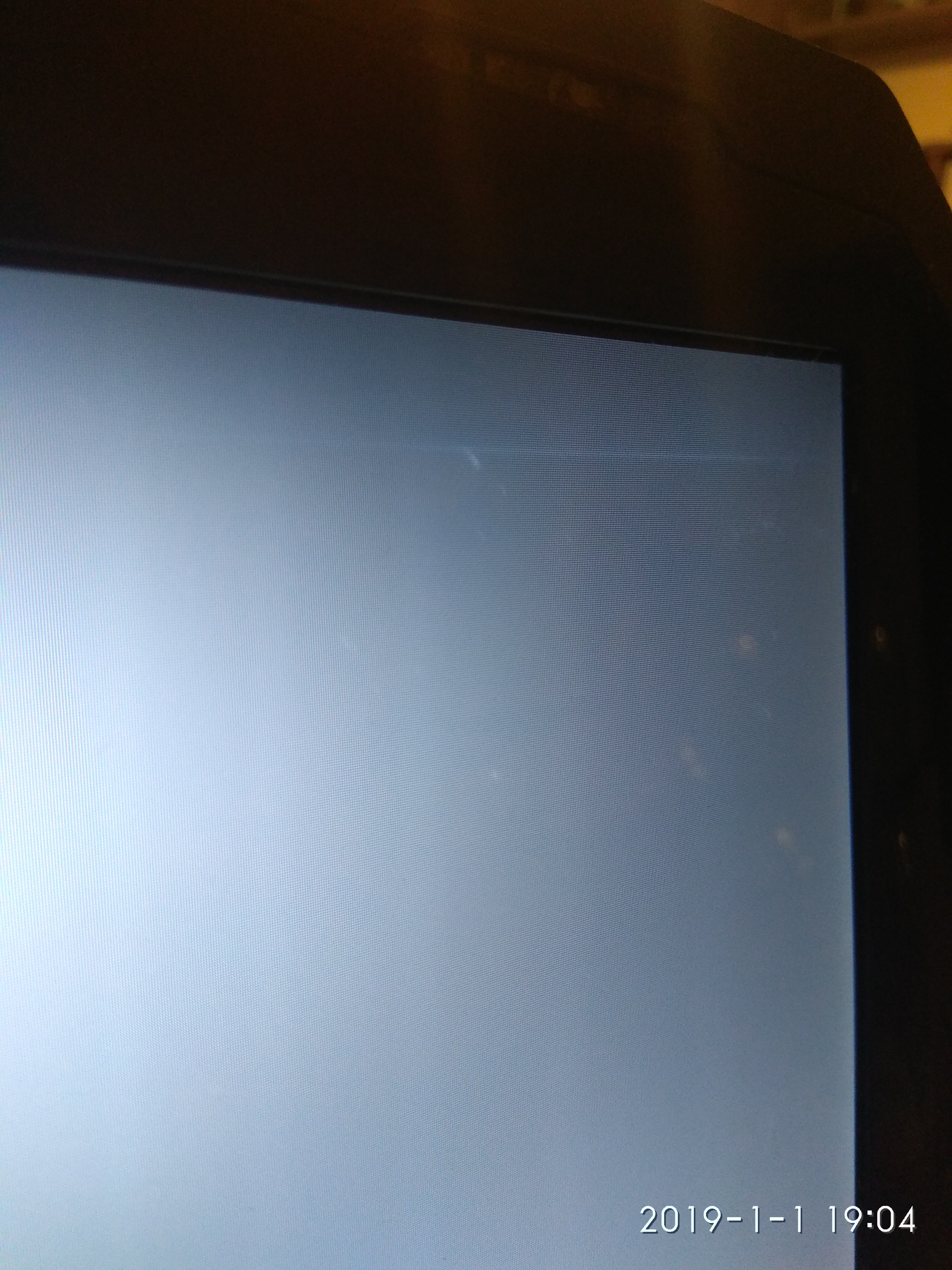

    Są jeszcze jakieś inne opcje ? Ta grafikę kiedyś to robiliśmy u pana po moim złym wgraniu biosa pamięta pan ten bios ? Ale to było z rok temu ., Od tamtego momentu mam na wyświetlaczu taka kreske ale nie miało to wplywu na użytkowania
    a w codziennej pracy wogole tego nie widać w, czyli co grafika na śmietnik ? Laptop MSI GX660 - ekran czarny, dyski nie działają przy starcie Laptop MSI GX660 - ekran czarny, dyski nie działają przy starcie
    Dziś zauważyłem.ze jest tego więcej a było tylko to jedno są tak plamkami porozrzucane po całym wyświetlaczu

  • #17 17668743
    sk1977
    Spec od komputerów
    Posty: 8047
    Pomógł: 1326
    Ocena: 741
    Pamiętam. Wtedy tylko programowaliśmy VBIOS w karcie.
    Ślady na matrycy wyglądają na wady matrycy - np. odciśnięcia czy uszkodzenia mechaniczne - raczej nie będzie to związane z grafiką (ale na zdjęciach nie wszystko widać).
    - najpierw trzeba sprawdzić czy winna jest grafika.
