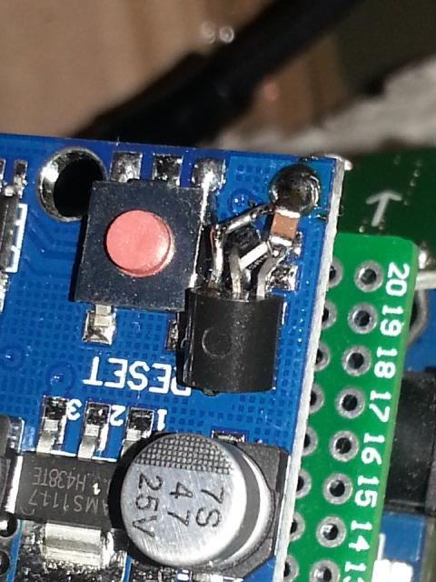

    Imam enake probleme s TL-SF1008D. Oznaka (na ethernet konektorju) mojih Ethernet shiled je 14/10. Imam 3 enake shielde, eden je na Uno, drugi na Mega in Unicast UDP ne deluje. Na drugem Mega je na videz enak shield vendar kupljen kako leto prej in v UDP Unicast prav tako ne deluje. UDP Broadcast deluje na vseh.
    Ko Arduine priklopim na D-LinkDES-1005D vse deluje brez problemov.
    Verjetno je problem v verziji čipa W5100, na mojih shieldih je PHJC7-010
    10K upor nad reset tipko je vezan med resetom Arduina (spodnji pin) in resetom W5100 (zgornji pin) in omogoča, da se Arduino zanesljivo resetira, ne resetira pa se W5100. Sam uporabljam drugačno rešitev, ki omogoča softverski reset W5100.
    1. prerezati povezavo med Arduino in W5100 (pod 10K)
    2. 10k zamenjati s 560K (470k do 1M)
    3. Tranzistor BC557 B povezati na Reset Arduina, E na reset W5100, C na maso
    4. Med reset W5100 in maso 100nF
    arduino ethernet shield - ethernet shield blokowany przez switch sieciowy
    Na sliki je upor 560k vezan med Reseto W5100 (E BC557) in +5V (pull up resistor) kar je v bistvu isto kot na reset Arduina
