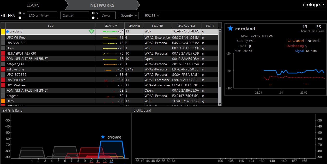

    Zainstalować na komputerze InSSIDer i tu wstawić wynik - być może bałagan w eterze.

    Nie wiem czy o to chodzi Skoki pingu do 2000ms i rozłączanie Wi-Fi z Netii – co może być przyczyną?

    Sieci z 20 jak nie więcej, z czego 2 pracują na tym samym kanale (w tym Twoja), a na innych nie widocznych linijkach pewnie też z 2 będą pracować na tym samym kanale.
    Kombinować ze zmianą kanału nadawania, ale na moje nie ma to żadnego znaczenia, bo takowego pewnie (już u Ciebie) nie ma.
