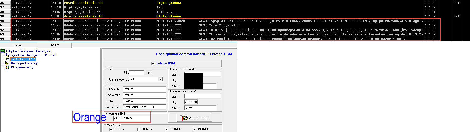

    Witam zwracam się z pytaniem czy ktoś z was miał podobna sytuację.Zainstalowana centrala Integra 128 WRL operator Orange.Wszystkie powiadomienia sms dochodziły prawidłowo .Od tygodnia jest problem znajomy poinformował mnie że sms nie dochodzą.Odpaliłem zdalne połączenie po GPRS centrala odpowiedziała połączyłem się
    z systemem i okazuje się że po zdarzeniu widnieje komunikat błąd wysyłania SMS.Zrobiłem zdalnie test powiadomienia niestety komunikat ten sam błąd wysyłania SMS.Zadzwoniłem do biura obsługi poinformowano mnie ze środki na karcie są i konto jest aktywne.A co ciekawe to system przekazuje informacje sms na zaprogramowane numery (np wiadomości sieciowe)podczas zdarzenia w histori jest wpis błąd wysyłania sma może ktoś z was miał podobny problem i poradzi co można jeszcze sprawdzić. Integra 128 WRL - brak wysyłania SMS, operator Orange, środki na karcie są

    Skoro działają na karcie usługi (GPRS), to głównym podejrzanym byłby numer centrum SMS.

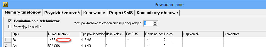

    Ale SMS które zostają wysyłane np przez operatora dochodzą na te telefony w których ustawiłem opcję przekazywania.Dodatkowo przeprowadziłem test wysyłając wiadomość z telefonu nie uprawnionego na nr telefonu w centrali alarmowej.Centrala odesłała mi wiadomość,dodatkowo przepisałem jeszcze raz nr centrum .W opcji powiadomienia ustawiłem w celu sprawdzenia dodatkowo dwa te same numery ale z różną konfiguracją prefiksa np:
    +48333333333
    48333333333
    333333333
    zobaczymy czy pomoże jeśli nie będzie działać to pozostaje chyba wymiana tymczasowo innej karty sim innego operatora może macie jeszcze jakieś pomysły które mógłbym zdalnie wypróbować ?

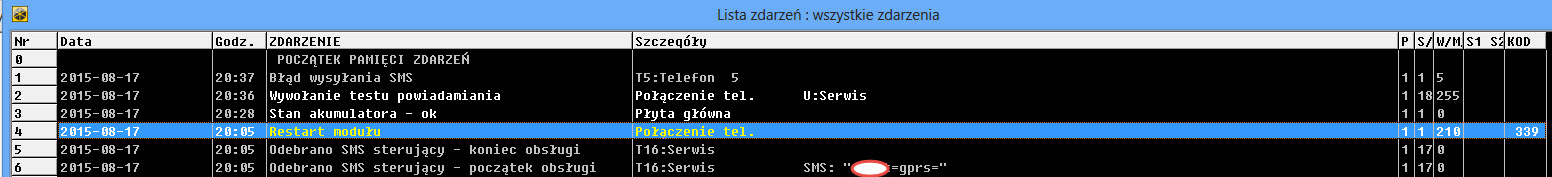

    Witam problem rozwiązany pomogło całkowite wyłączenie centrali,wyjęcie karty sim i przełożenie jej do telefonu następnie wysłałem sms .Ponownie włożyłem kartę sim do gniazda uruchomiłem centrale, SMS zaczęły wychodzić ze zdarzeniami z centrali.Tak naprawdę nie wiem co było powodem ważne że chodzi dziękuje wszystkim za porady odnośnie mojego problemu pozdrawiam.

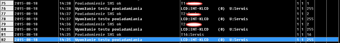

    Jeśli możesz sprawdzić i podzielić się testem będę wdzięczny, być może ktoś będzie w podobnej sytuacji . Poniżej log zdarzeń po restarcie centrali tak jak widać test wybranych numerów i powiadomienie działa.
