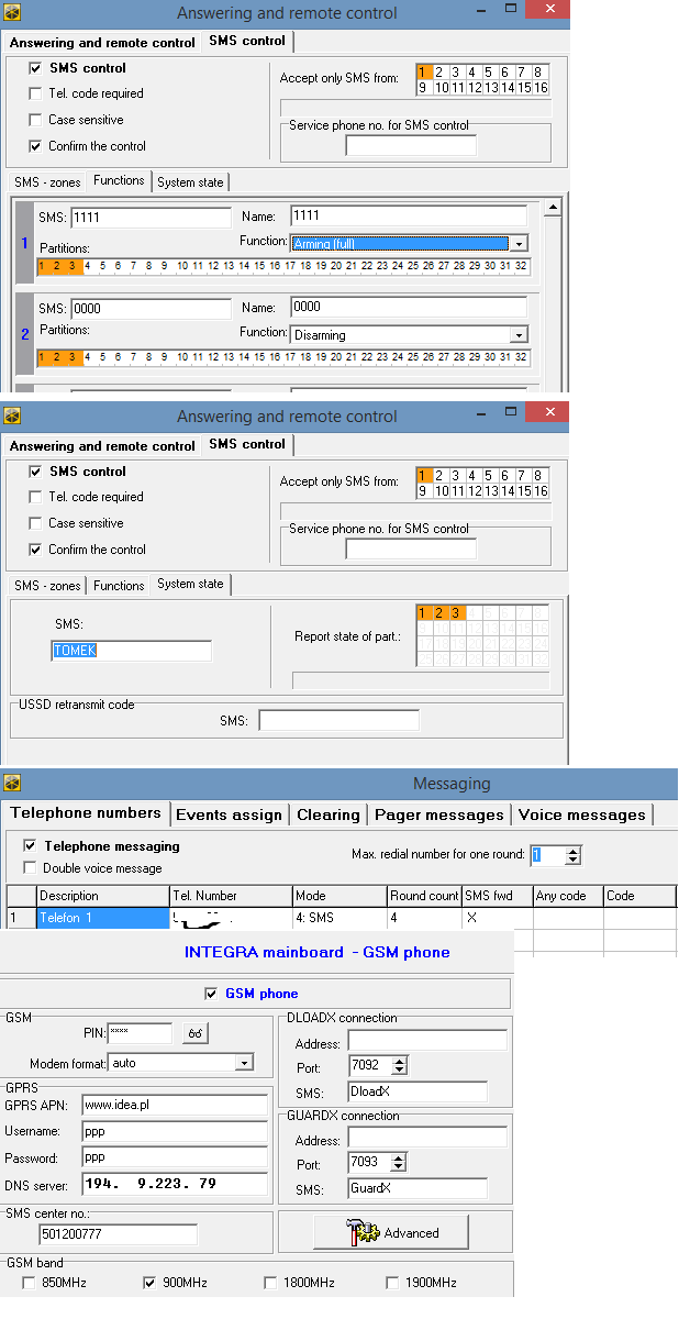

    Zainstalowalem I128WRL mam podpiete do niej kilka czujek + kontaktron + klawiatura (system w trakcie instalacji, wiec brak jeszcze syren itp). FW mam najnowszy (1.14). I tak:
    Ogolnie instalacja wyglada na zrobiona poprawnie: Zalaczanie/wylaczanie czuwania dziala z klawiatury.
    Powiadomienia o naruszenia alarmu rowniez. (chodz z pewnym opoznieniem). Poziom sygnału GSM: 25%. Wiem -> nie duzy, ale jak wysylam SMS z komorki do centrali to dostaje potwierdzenie "dostarczono". Problem mam natomiast ze sterowaniem alarmem poprzez SMS.
    Jesli wysle sms o tresc "1111" to dostaje odpowiedz z centrali o tresci: +4850xxx:1111 ale w systemie nic sie nie dzieje. Alarm nie uzbraja sie. Tak samo jesli wysle 0000. Dostaje po chwili SMS'a ale centrala nie reaguje. Jak wysle SMS o sprawdzenie stanu Stref o tresci "TOMEK". To tez dostaje odpowiedz podobna, ale brak dodatkowych informacji o stanie alarmu.
    W sumie piszac wlasnie sprawdzilem, ze jak wysle jakikolwiek tekst, to dostaje odpowiedz zwrotna z ta trescia.
    Prosze o pomoc, bo niestety alarm jest do domku letniskowego, a tam temperatura zewnetrzna = wewnetrznej
    • Integra128wrl -nie dziala sterowanie i sprawdzenie stanu przez SMS Sterowanie.png (41.34 KB) Musisz być zalogowany, aby pobrać ten załącznik.

    . Numer centrum sms musi być z +48. Zobacz też jakie komunikaty masz w rejestratorze zdarzeń. Tak na marginesie Satel zrobił sobie strzał w kolano z softem 1.14 bo telefon na tym oprogramowaniu działa beznadziejnie. Polecam wgranie wersji 1.13

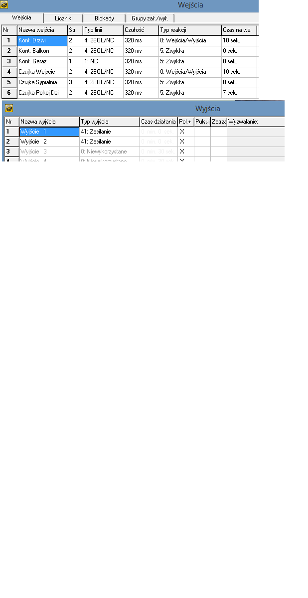

    Pytanie, czy moze powinnienem skonfigurowac jakies virtualne wejscia/wyjsca aby to dzialalo? Zalaczam moja konfiguracje (tak jak pisalem, system w rozbudowie)
    Na prawde bede wdzieczny za pomoc.
    • Integra128wrl -nie dziala sterowanie i sprawdzenie stanu przez SMS WE_WY.png (22.91 KB) Musisz być zalogowany, aby pobrać ten załącznik.

    Może być tak że system traktuje numer z którego przychodzi sterowanie jako obcy. ( źle wpisany/ nie zaznaczony na liście do sterowania)

    Jutro wkleje, bo mam na innym komputerze. Dodalem na wszelki wypadek +48. I co sie okazało. To jakas masakra. Kontrolowanie zaczelo działać, ale powiadamianie przestało. Włączyłem podglad zdarzeń i jak dostawał SMS kontrolujace "1111" podejmował akcje i uzbrajał alarm. Dostałem równiez porządne potwierdzenie smsem o zakonczeniu akcji. ale jak wywołałem alarm, to nie przyszło powiadomienie (z tego co pamietam był komunikat "problem z wysłaniem SMS na Telefon 1". Zasieg na pewno był (i to nawet na poziomie 50%).
    Ustawiłem równiez sms o tresci "stan" aby dostawac informacje o stanie systemu.
    (w miedzy czasie flash był przepalany na pewno z 2 razy)
    Wysłałem i komunkat "przyszedł nieznany sms sterujacy". Poszedlem wyłączyc zasilanie, odłączyłem aku, wyjałem SIM, i potem spowrotem. No i odziwo przyszedł sms o stanie systemu...
    Inny problem: ustawiłem jako text SMS do połączenia GSM do DloadX słowo "dload". I znowu to samo. Jak wysle SMSa to informacja, ze SMS o tresci nieznanej. Tym razem restart zasilania nie zadziałał.

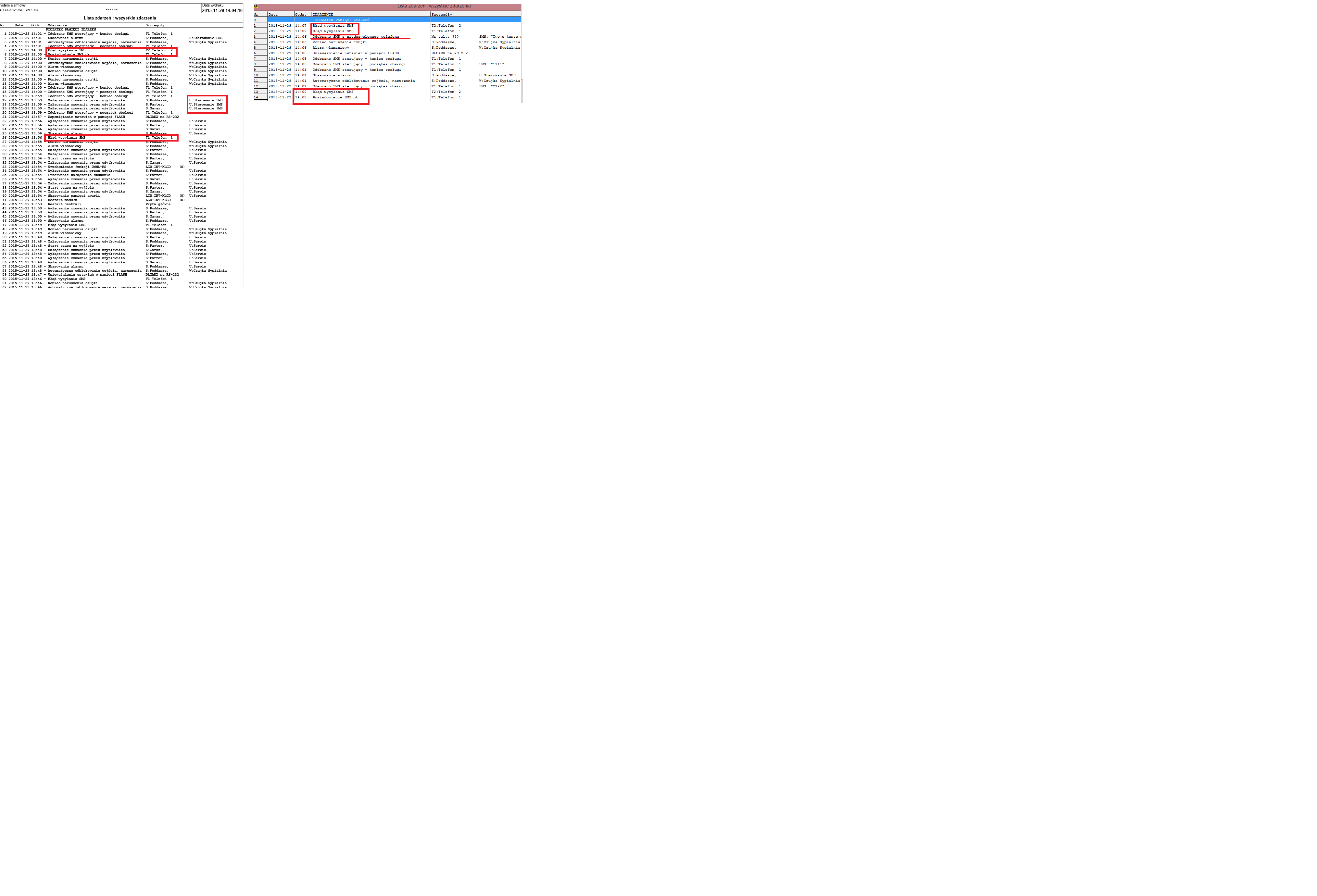

    Tak jak obiecalem, dokladam logi. Ciekawe przypadki zaznaczylem na czerwono.
    Jeden ciekawy przypadek:
    14:00 -> powiadomienie poszlo na telefon 1
    14:07 -> juz powiadomienie nie poszlo.
    Nie mowie juz o telefonie "2". Ktory na pewno jest poprawny.
    Dzisiaj co ciekawe (nie zmienialem nic w konfiguracji) dostaje informacje o zaniku zasilania (i to 2 razy). Sprawdzenie stanu zdalnie tez dziala.
    Czy to ze moc sygnału jest czasami "25%" to moze byc w tym problem? Pytanie, czemu nie probowal wyslac "4" razy tak jak to skonfigurowalem.
    • Integra128wrl -nie dziala sterowanie i sprawdzenie stanu przez SMS zdarzenia.png (185.27 KB) Musisz być zalogowany, aby pobrać ten załącznik.
