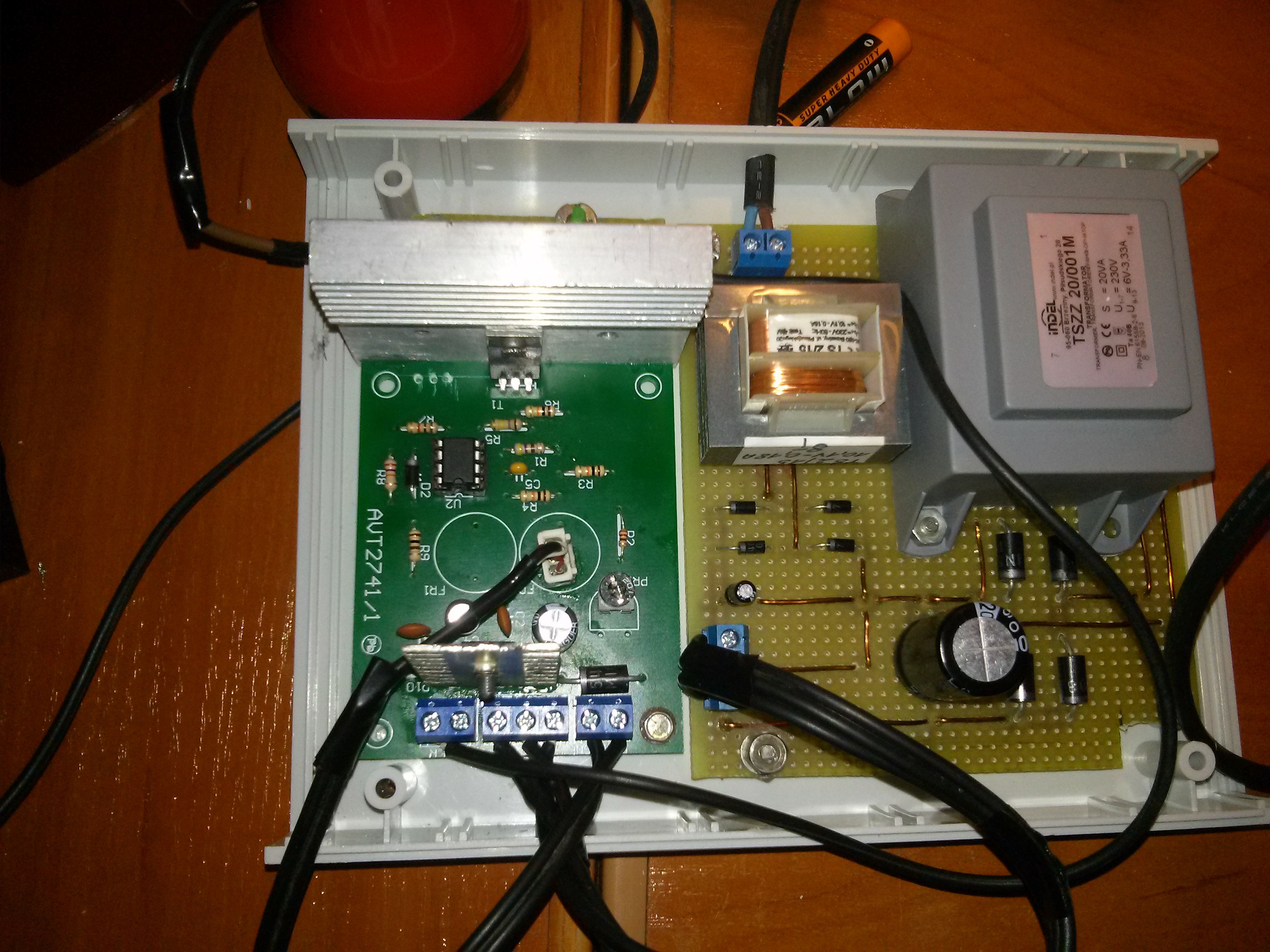

    Witam !
    Zbudowałem właśnie lewitator magnetyczny AVT 2741/1 . Działa on dobrze , ale nie radzi sobie z lewitacją obiektów cięższych niż cienka pokrywka od kalafonii w puszce. Elektromagnes przyciąga obiekty zbyt słabo ( gdy podłącze go bezpośrednio do zasilacza działa wiele razy mocniej , ciężko jest coś oderwać ) . Nie wiem co może być tego przyczyną . Dodam , że gdy odłącze elektromagnes od zacisków to napięcie na nich wynosi 9,5 V , czyli tyle samo co na zasilaczu. Natomiast napięcie na zaciskach z podłączonym elektromagnesem wynosi około 1,5 V

    Jak wygląda napięcie na kondensatorach elektrolitycznych które zasilają elektromagnes? Też spada?
