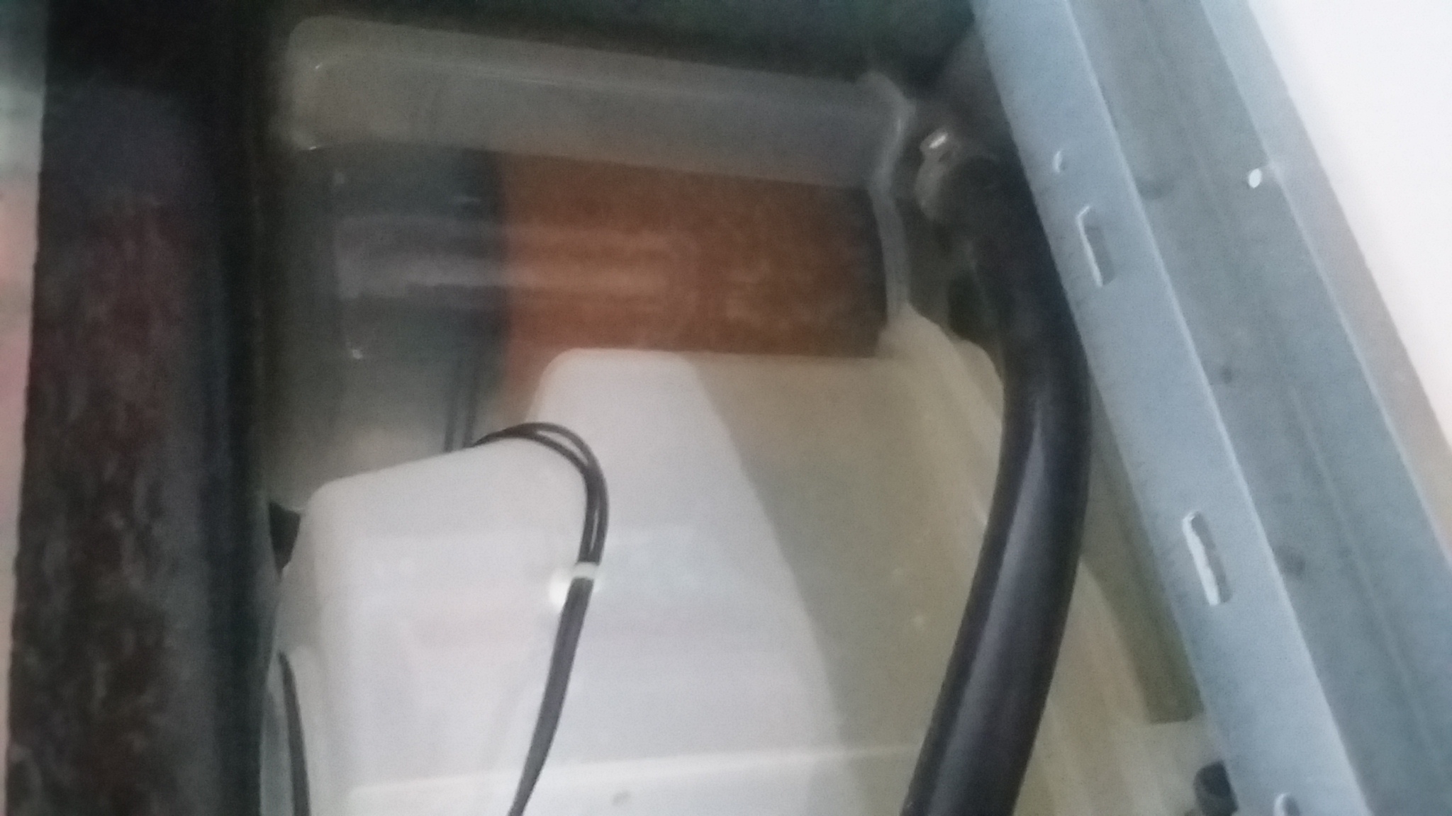

    Mam problem ze zmywarką Zelmer - przepraszam ale nie mam dokumentacji a nie widać nigdzie tabliczki znamionowej dlatego nie jestem w stanie podać dokładnych oznaczeń typu i modelu.
    Zmywarka się uruchamia po czym słychać pompę wodną
    a następnie jest przerwa w pracy i mruga kontrolka od wybranego programu mycia. I tak w kółko...
    Proszę o podpowiedź czym może być spowodowane takie zachowanie zmywarki ?
    - zepsuty elektrozawór na wężu?
    - zepsuty programator?

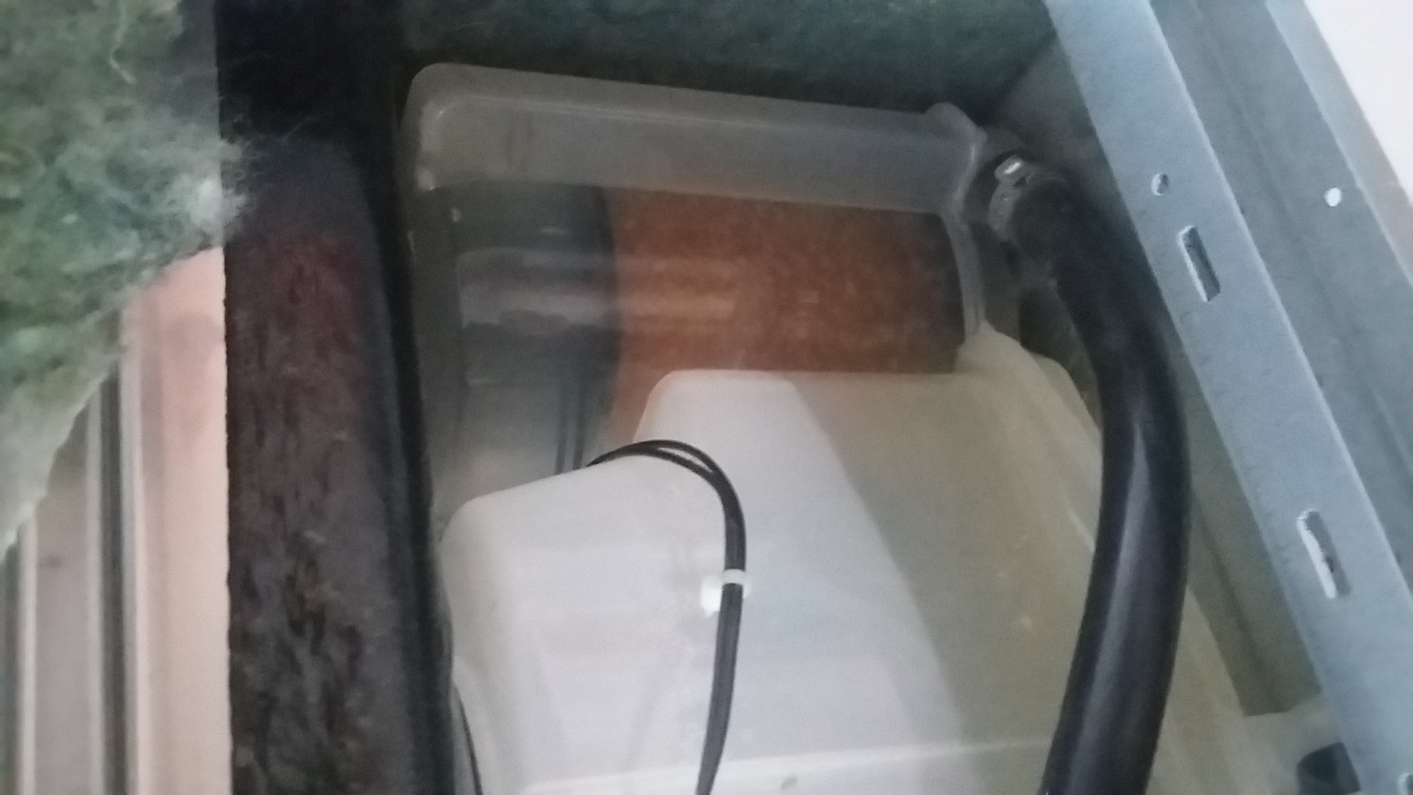

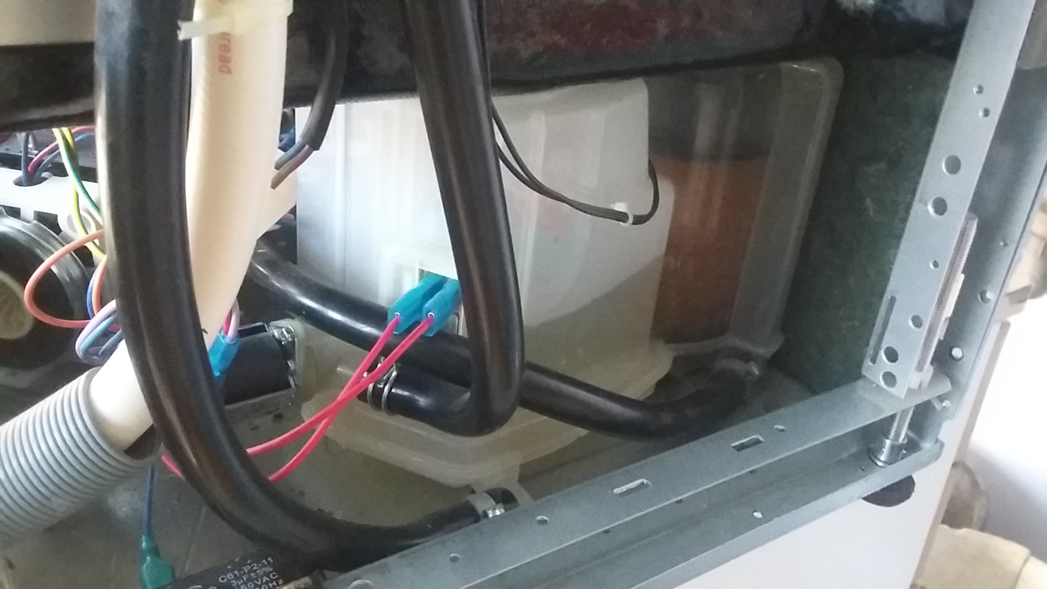

    - zatkany zbiornik ten brązowy widoczny na zdjęciach ? Czy ten brązowy osad w zbiorniku jest prawidłowy ?
    Jakieś inne pomysły macie co sprawdzić ? Na co zwrócić uwagę?

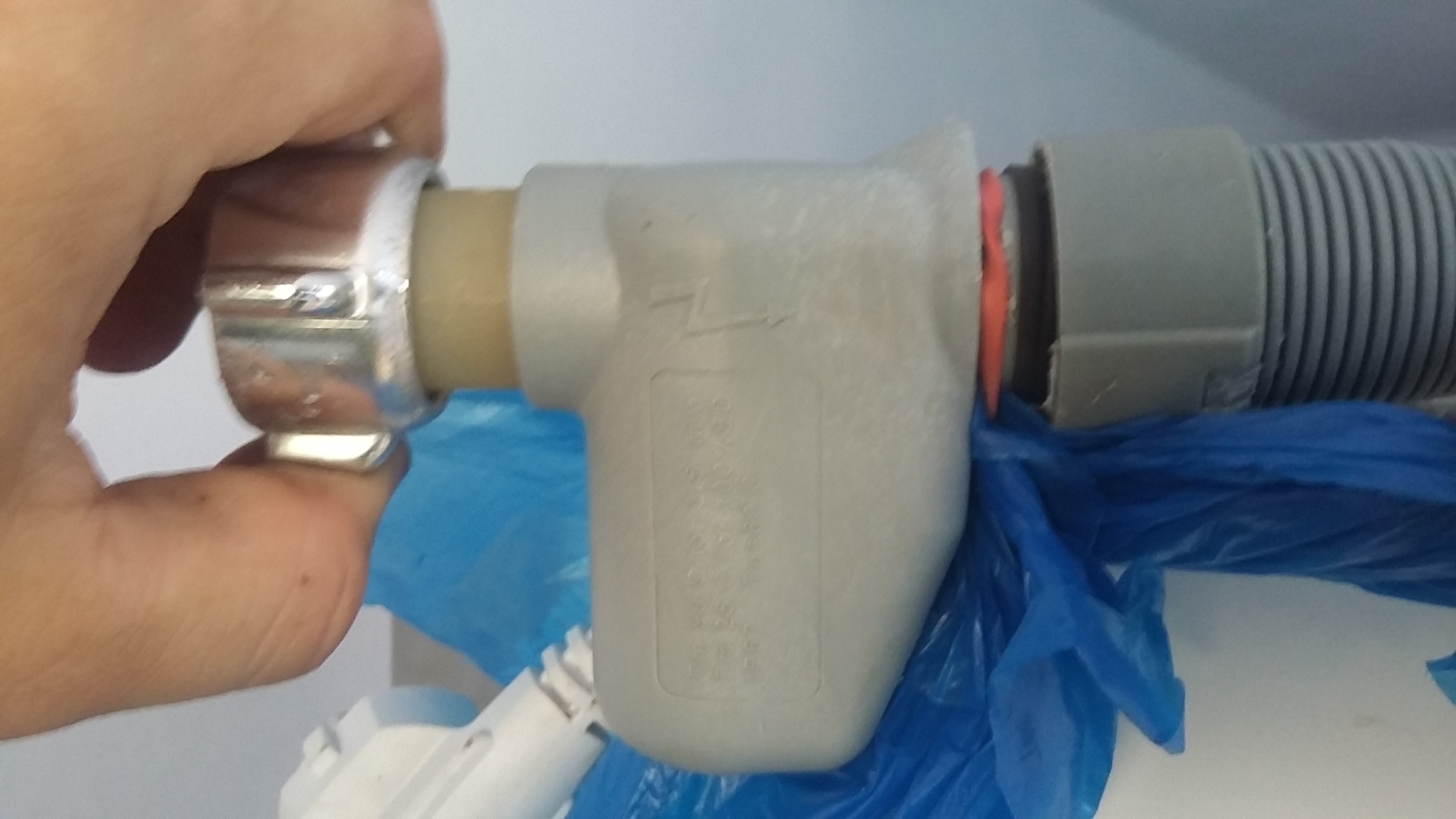

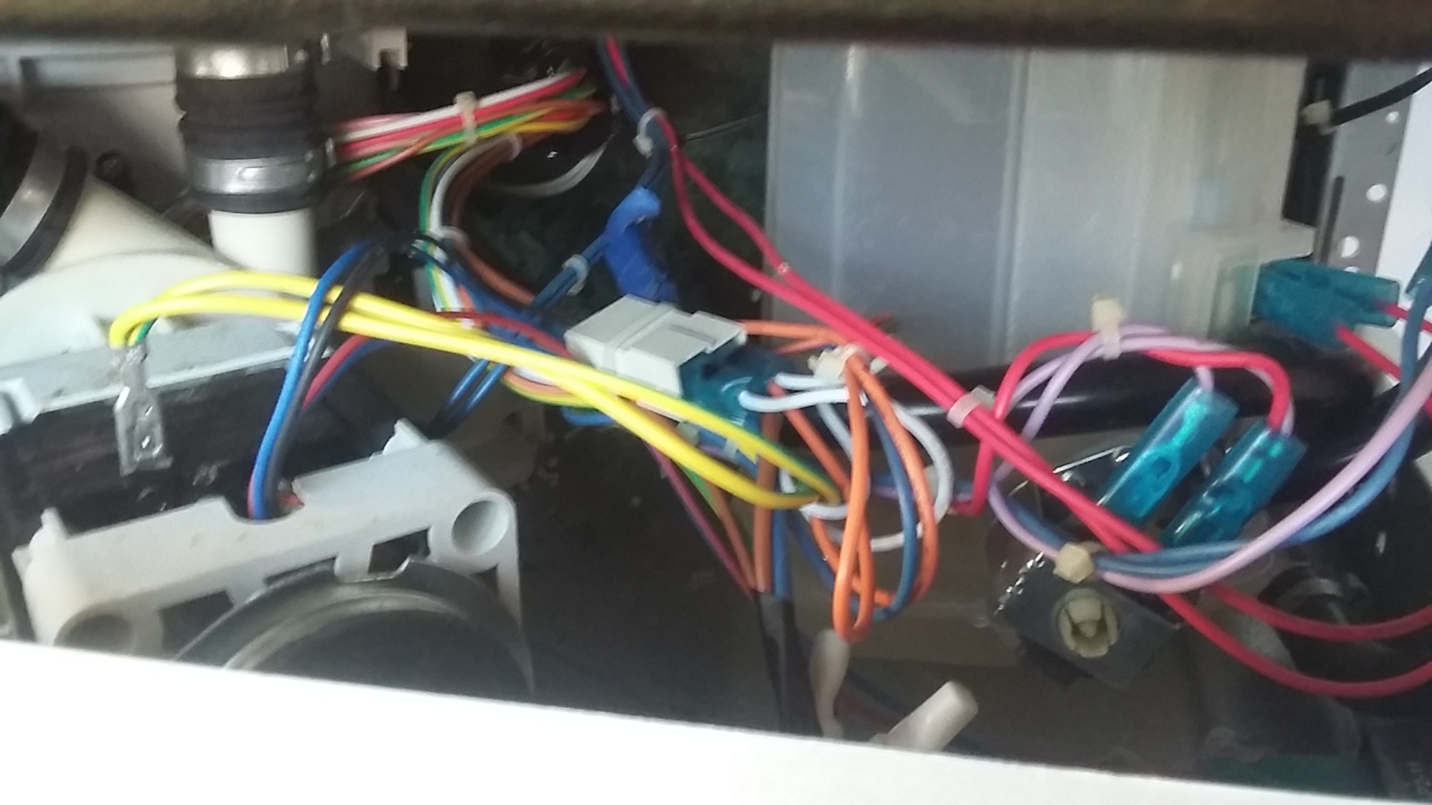

    Sprawdziłem fizycznie i podczas startu zmywarki nie widać aby włączał się elektrozawór na wężu doprowadzającym wodę.
    Napięcie dochodzące do elektrozaworu to 35V po włączeniu zmywarki, potem pompa niby pracuje ale jakby na sucho ( nie pompuje wody) następnie na elektrozaworze pojawia się 220V i zmywarka kończy pracę ?
    Czy to awaria elektrozaworu ? czy można ominąć elektrozawór?
