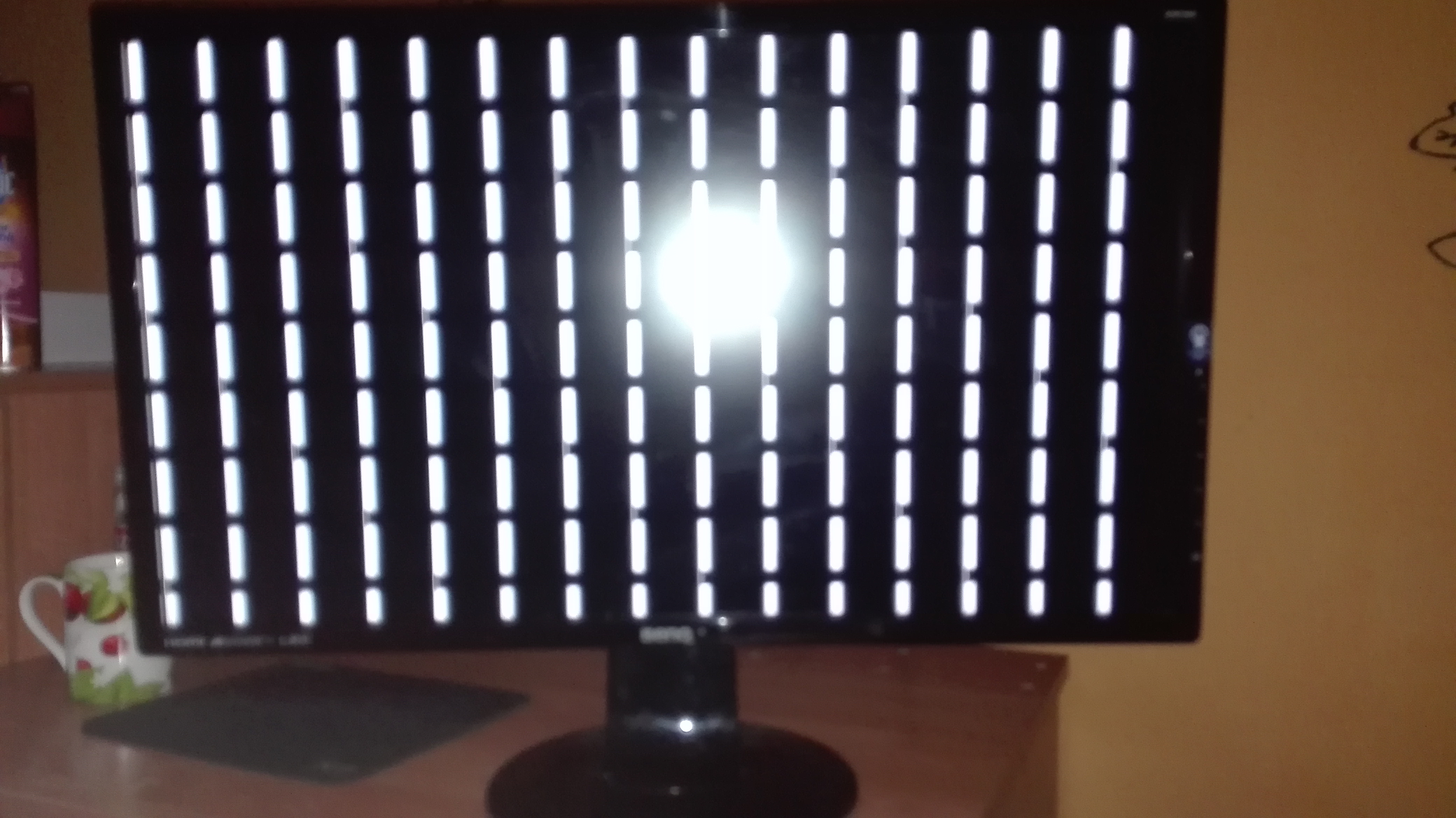

    Otoz ostatnio dziwne rzeczy dzieja sie z moim komputerem. Zformatowalem go i dalej problem wystepuje.
    Problem polega na tym iz nie mam mozliwosci wylaczenia komputera poprzez przycisk turn off na pasku start, gdyz jak komputer sie wylaczy wlaczy sie ponownie od razu. Co jakis czas pct strasznie zwalnia, i gdy zaczyna zwalniac jest szansa ze sie zawiesi calkowicie, wczoraj gdy sie zawiesil otrzymalem taki oto obraz na monitorze. . Komputer sam się włącza po wyłączeniu, zawiesza się - i5 4570, GTX 760, Win 10
    Jedynym sposobem jakim wylaczam kompa to wylaczenie listwy.

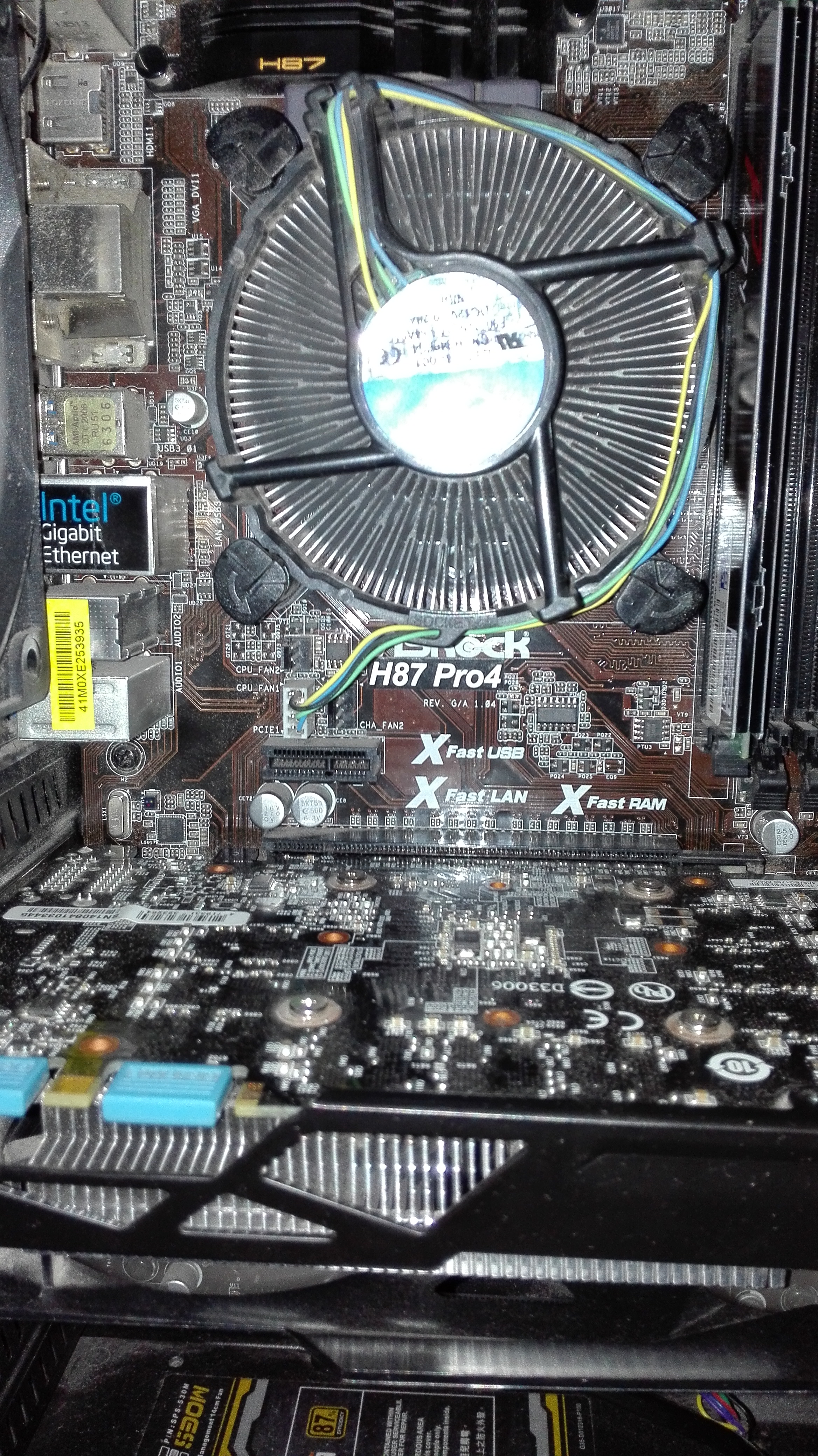

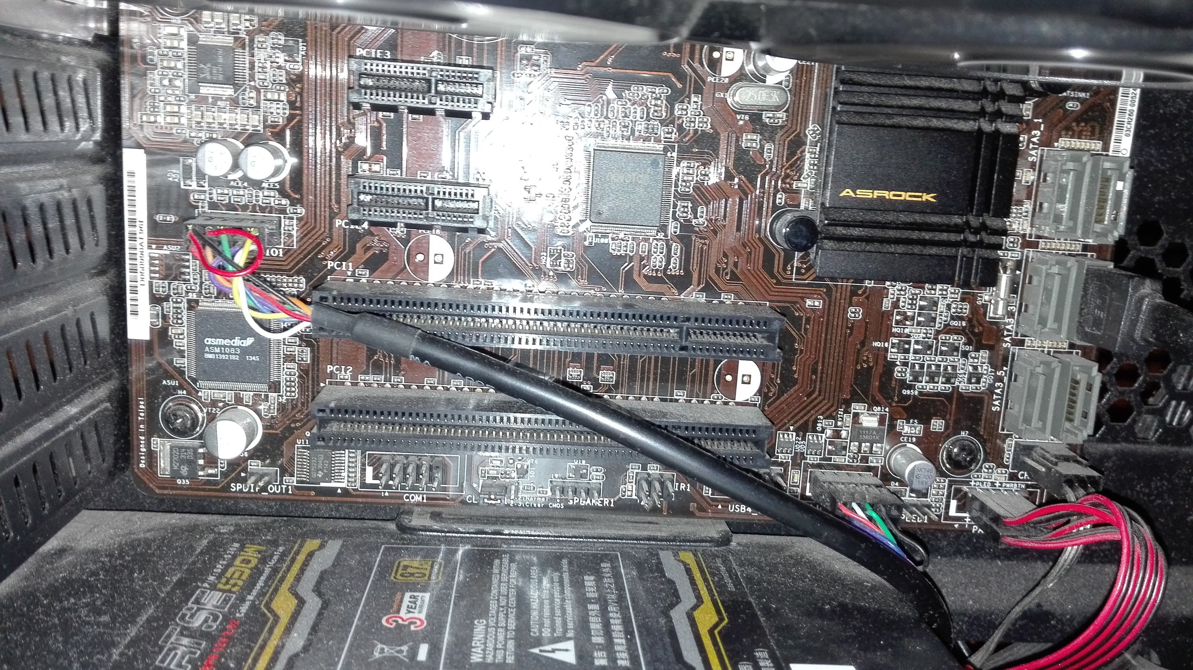

    czyscilem plyte glowna od strony slotow (czyli glownej). Raczej nie zawadzilem o nic. Mam inny zasilacz ale od starego kompa i chyba bedzie za maly (~180w),
    Czas jest ustawiony na polski i godzina z data sie nie zmienia.
    Dysk juz formatowalem, i po formacie wciaz ten sam efekt (zainstalowany ten sam system win 10 pro). Myslalem by ewentualnie zainstalowac 7mke i zobaczyc rezultat.
    Plyta glowna wyglada okej, w razie czego wstawiam dwie fotki.
    To,że z wierzchu wygląda ok nie oznacza wcale,że wszystkie układy w niej są sprawne. ;-)
    A więc masz 90% pewności,że nie jest to wina oprogramowania lecz sprzętu.
    Próbowałeś aktualizować bios??
    Czy kondensatory na płycie głównej są całe?
    Zwróć szczególną uwagę na wszystkie elementy znajdujące się pod kartą graficzną ponieważ mniej więcej w dolnych okolicach są montowane układy odpowiedzialne za start i wyłączanie kompa.
    Na tych 180w to możesz co najwyrzej 2 żarówki samochodowe zasilić i nic więcej w tych czasach.
    Musi być zasilacz minimum 500W jeśli biorąc pod uwagę,że siedzi procek 4 rdzeniowy i mocna grafika.
