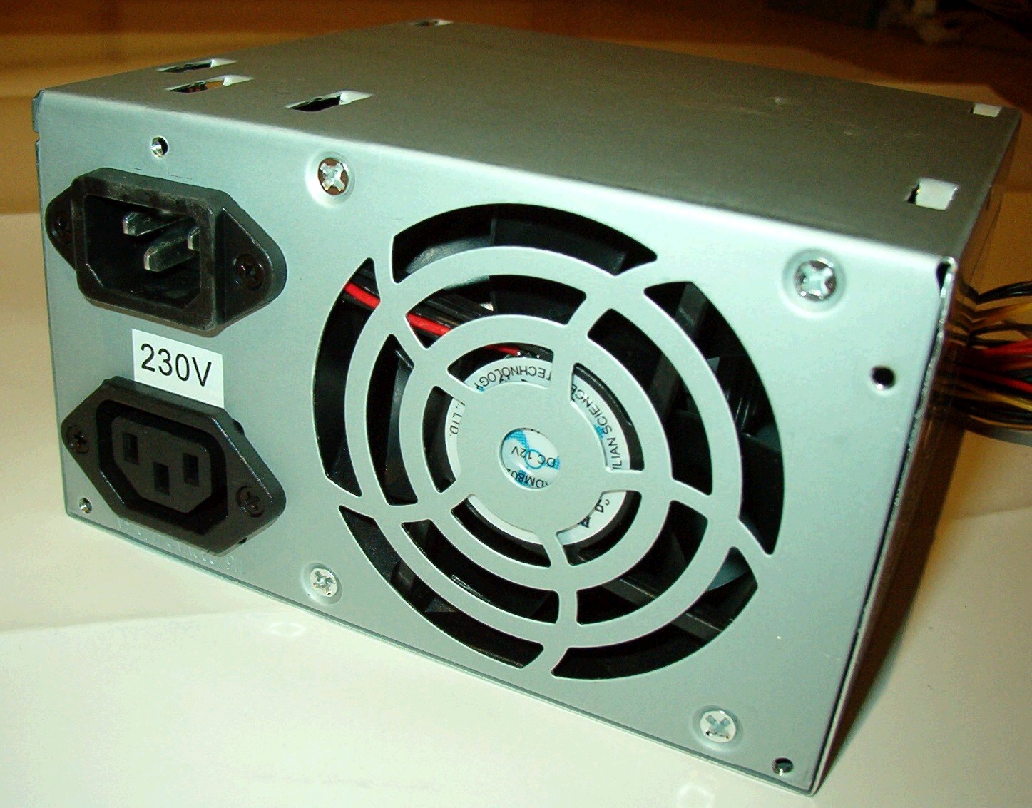

  • #12 17585179
    Pedros050
    Posty: 17914
    Pomógł: 2471
    Ocena: 3927
    Zdjęcie wstaw tego zasilacza bez naklejki.

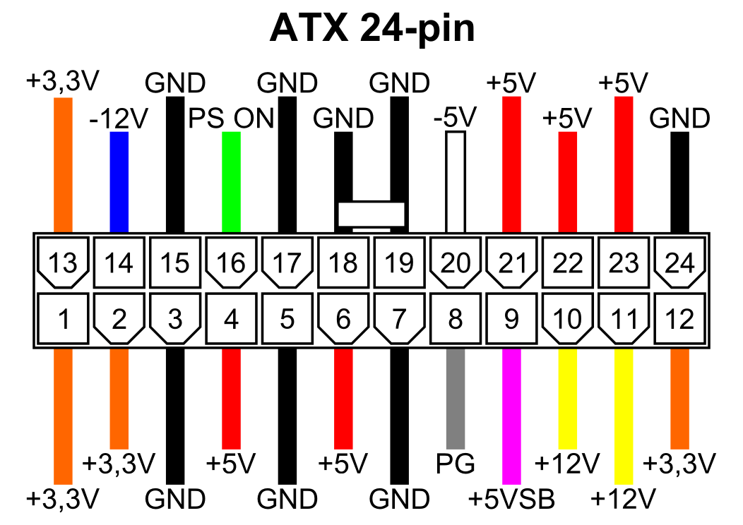

  • #14 17585245
    Pedros050
    Posty: 17914
    Pomógł: 2471
    Ocena: 3927
    To jakiś stary zasilacz ATX 350W a jaką ma wtyczkę ATX 20pin czy już 24pin?

    Majkyy
    Poziom 8  
    Posty: 44
    Ten akurat 24 PIN

    Ogólnie zasilacz który używam To jest silent line 425w. Ten ATX to był zasilacz który miałem zamotnować i sprawdzić czy problem będzie sie powtarzać :) A karta została dołożona ale to już rok temu i działa bez problemu. A bez karty jest to samo.

  • #28 17585530
    Pedros050
    Posty: 17914
    Pomógł: 2471
    Ocena: 3927
    Ten stary to zasłabły jest na pewno zasilacz, ten co miałeś nie wiadomo czy nie ma spadków napięcia podczas obciążenia musiałbyś sprawdzić napięcia na wtyczce ATX czy stabilne są.

  • #30 17585542
    badboy84
    Posty: 8749
    Pomógł: 1198
    Ocena: 1487
    Wystarczyłby zwykły miernik na początek. Jeżeli nie masz miernika ani pewnego zasilacza na podmianę to co możemy więcej poradzić?
