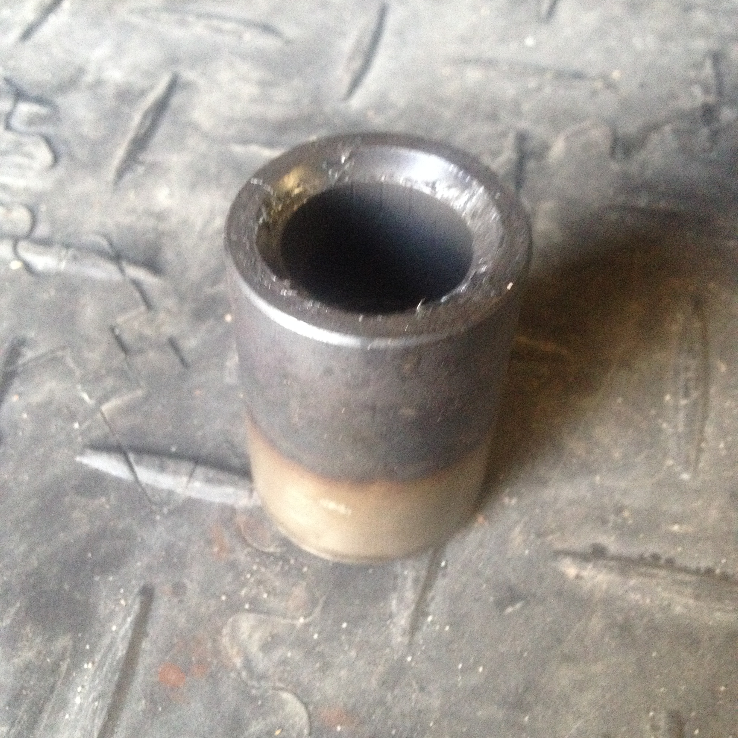

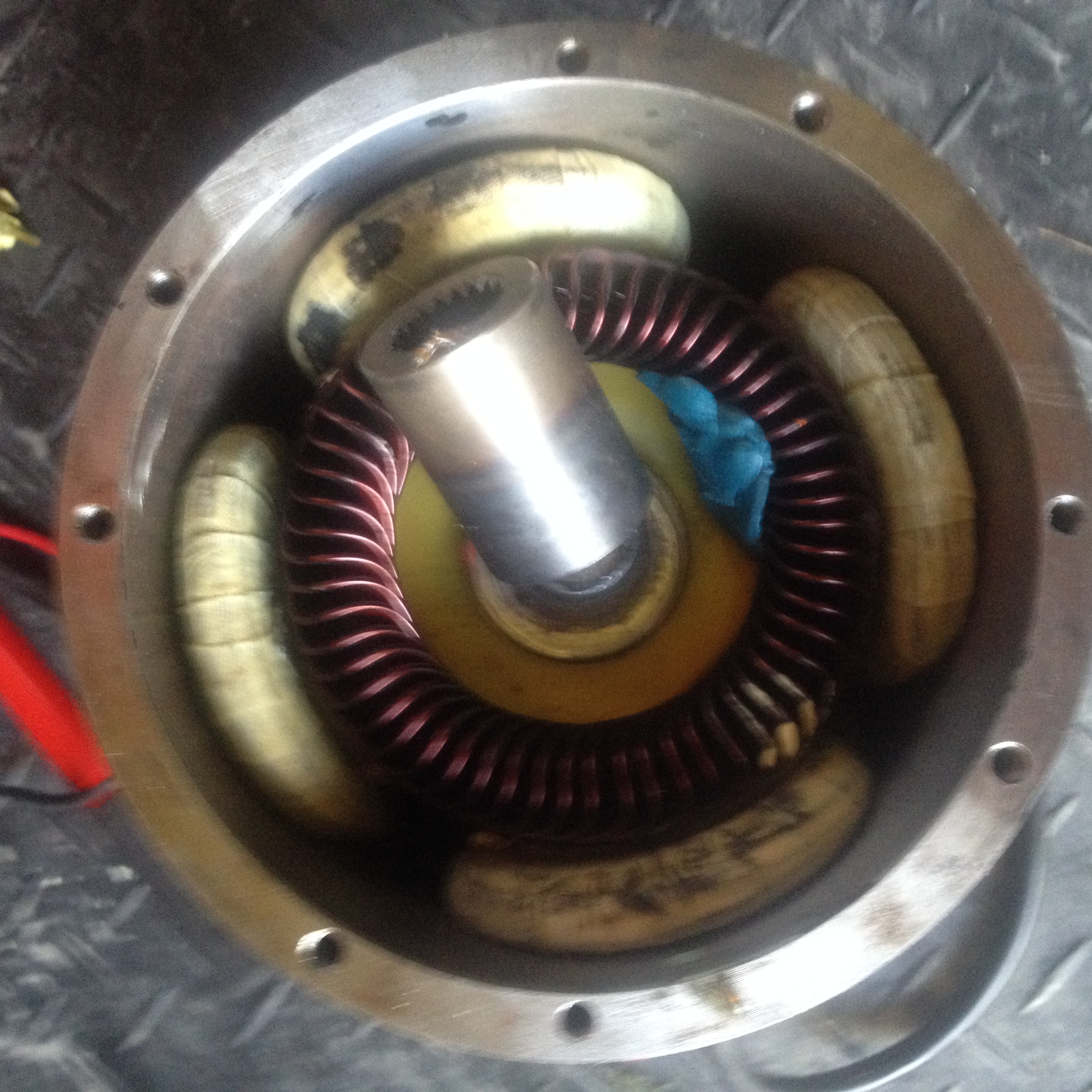

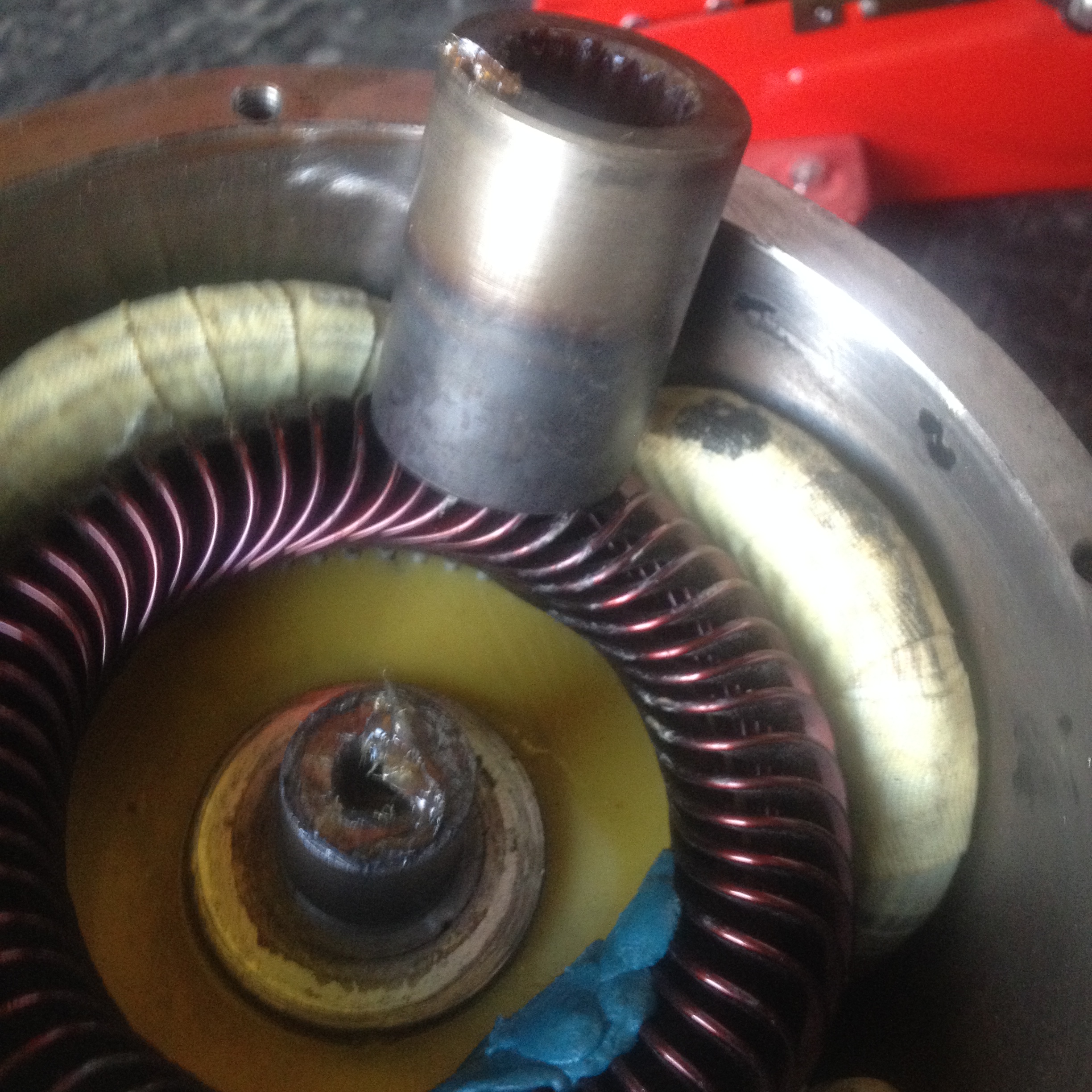

    Posiadam "Melex-a", kilka dni temu przestał jeździć. Po naciśnięciu pedału "gazu" słychać było obracający się silnik, ale napęd nie był przenoszony na koła. Po rozkręceniu okazało się, że tuleja przenosząca napęd z wirnika na tylny most obraca się swobodnie na osi wirnika. Po jej oględzinach nie wiem w jaki sposób była ona trwale połączona z wirnikiem; brak jakichkolwiek wypustów, klinów... Może ktoś wie, jakie zastosowano tu rozwiązanie (może klej)?
    W załączeniu zdjęcia Melex -tajemnicze połączenie osi wirnika, uszkodzone Melex -tajemnicze połączenie osi wirnika, uszkodzone Melex -tajemnicze połączenie osi wirnika, uszkodzone

    Wyglada na przegrzaną, może była wciskana na gorąco

    Przegrzanie to chyba efekt ślizgania się po obluzowaniu.
    Wciskanie na gorąco to raczej średnie rozwiązanie do przenoszenia napędu, ale wszystko możliwe.

    Musiałoby się długo obracać w tej tulei przed całkowitym rozpadnięciu, ale jest to możliwe.
    Tak czy inaczej, kleju bym osobiście tu nie dawał, jeśli już, to założyć tuleję na wałek i pospawać od środka

    Rozebrałem drugi silnik, także widać ślady grzania. Wynika z tego, że jednak wkładali na gorąco. Dziś najbardziej przekonuje mnie spawanie od wewnątrz.
    Dzięki za pomoc
