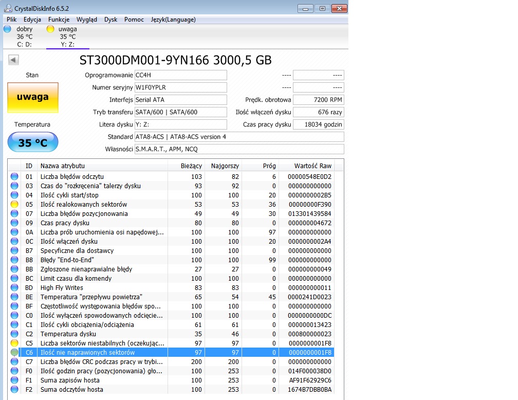

oto SMART, chyba zły. Co mnie czeka i co można jeszcze zrobić?
Drugi raz wyskoczył mi bład SMART, wcześniej udało mi naprawić pod DOSem HDDReg i wszystkie błedy znikły i było ok aż do teraz. Od kilku dni dysk zaczął tykać, pikać i to dość często, więc sprawdzam SMART a tu znowu błędy. Co do tykania, to dysk już od samego kupna tykał ale tak rzadko, raz na tydzień czy nawet raz na miesiąc. Teraz jest tykanie dokładnie takie samo tylko, że ciągłe przez 5-10 sekund i znika na jakiś czas, a przy użyciu dysku znowu tyka. Ok ale postanowiłem puścic HDDReg w Dosie, poprzednio pomógł ale teraz nie wykasował błedów. Puściłem skan z ewentualna naprawa i wykrył na samym końcu z 15 badsectorów, z czego 8 naprawił, a program zastałem zawieszony z tykajacym bez przerwy HDD. Sprawdzam SMART, błedy są, to puszczam jeszcze raz HDDReg, sama końcówke tym razem, bo wcześniejsze miejsce było ok. Puściłem jakieś 5% końca dysku i nie wykrywał tym razem błedów ale na samym końcu może jak zostało 0,5% znowu sie zawiesił program i HDD tykał oraz pikał jak szalony. Przed zawieszeniem bardzo wolno czytał sektory tuż przed zawieszeniem programu. ???
