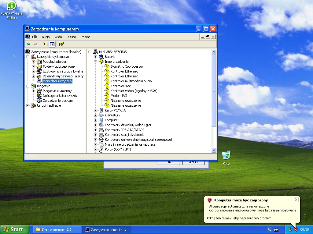

    Witam, nie moge sie podlaczyc do internetu, laptop jest wyczyszczony wiec problem lezy w sterownikach tym bardziej, ze w menedzerze urzadzen nie wykrywa mi zadnych komponentow dlatego ze strony
    http://support.lenovo.com/us/en/products/laptops-and-netbooks/thinkpad-t-series-laptops/thinkpad-t43?TabName=Downloads
    posciagalem sterowniki a dokladnie wszystko z zakladki chipset, networking LAN ethernet i networking wireless LAN podczas instalacji czesto mialem wiadomosc czy nadpisac jakis plik bo mozliwe, ze wczesniej tez cos bylo poinstalowane a po wszystkich zrestartowalem komputer, ale nadal to nic nie pomoglo nie widze zadnych urzadzen. Jak rozwiazac ten problem?

    Klikam prawym na moj komputer> zarzadzaj> menedzer urzadzen i tam mam same zolte pytajniki pod kategoria inne urzadzenia
    Pokazać cały menager urządzeń.

    IBM ThinkPad T43 - brak internetu po instalacji sterowników, brak wykrywania urządzeń

    Przecież tam brakuje połowy (jak nie więcej) sterowników.
    To jak ma to działać.
    Pobrać odpowiednie sterowniki ze strony producenta komputera dla tego systemu, lub ze stron producentów danego układu.

    Karta sieciowa, to nie tylko karta sieciowa - to sterowniki od płyty głównej, mostka północnego itd. - jeśli tego nie zainstalujesz, to i sieciówka nie zadziała.
    blekis napisał:
    Sprawdź np. Aidą
    refluks napisał:
    Sprawdzilem everestem
    No i jakie efekty... - przecież masz tam podane jakie układy dokładnie są, masz tam nawet linki do oprogramowania.
    Płyty DVD do komputera nie było - tam są też sterowniki.

    To może kolega niech wrzuci raport z Eversta ;)

    A więc szukał bym sterowników do tych konkretnych urządzeń:
    ATI Mobility Radeon X300 (IBM) Video Adapter
    Broadcom NetXtreme BCM5750 Gigabit Ethernet Controller
    Intel PRO/Wireless 2200BG 3B Network Connection (IBM)
    Ricoh RL5C476 CardBus Controller
    Mobile Intel® 915GM/GMS, 910GML Express Chipset Family
    Zobaczymy czy się coś zmieni po instalacji sterowników.

    Kolego , zabootuj lapka z np. Live Ubuntu, lub innego Linux'a.
    Wklep, jak pamiętam komendę z wiersza poleceń- lspci -> enter i masz wszystko (lub prawie) co jest na płycie głównej.
