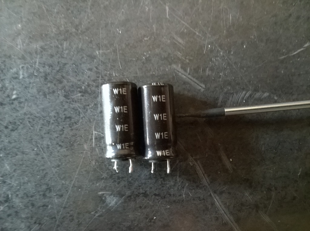

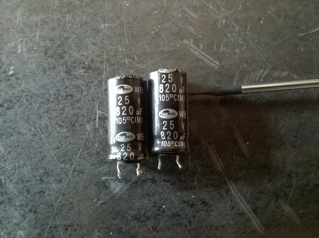

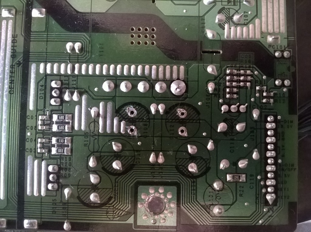

    Może na wstępie napiszę że mam małe pojęcie o elektronice, chciałbym naprawić ten monitor czysto hobbystycznie, człowiek całe życie się uczy.
    Mam monitor samsung syncmaster 2243nw.
    Po podłączeniu świeci się niebieska dioda ale na matrycy nic nie widać.

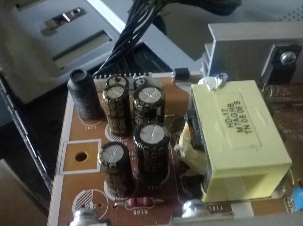

    1. Rozkręciłem monitor i znalazłem 2 lekko spuchnięte kondensatory. Wylutowałem je i chciałbym się spytać jakie kondensatory mam kupić? Zakładam że muszą być takich samych parametrów, widziałem na alledrogo że są do kupienia.
    Czy po wymianie kondensatorów jest szansa że monitor ożyje?

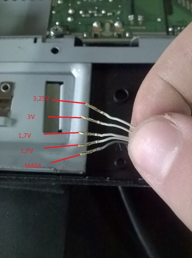

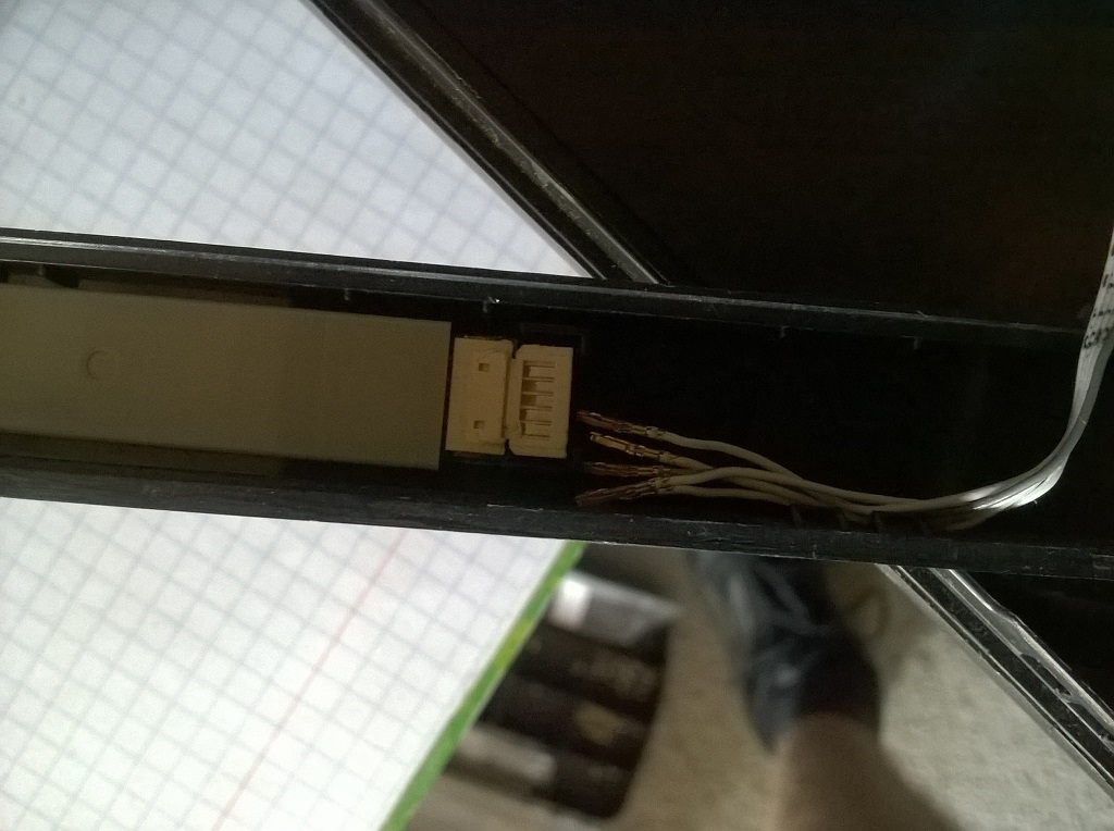

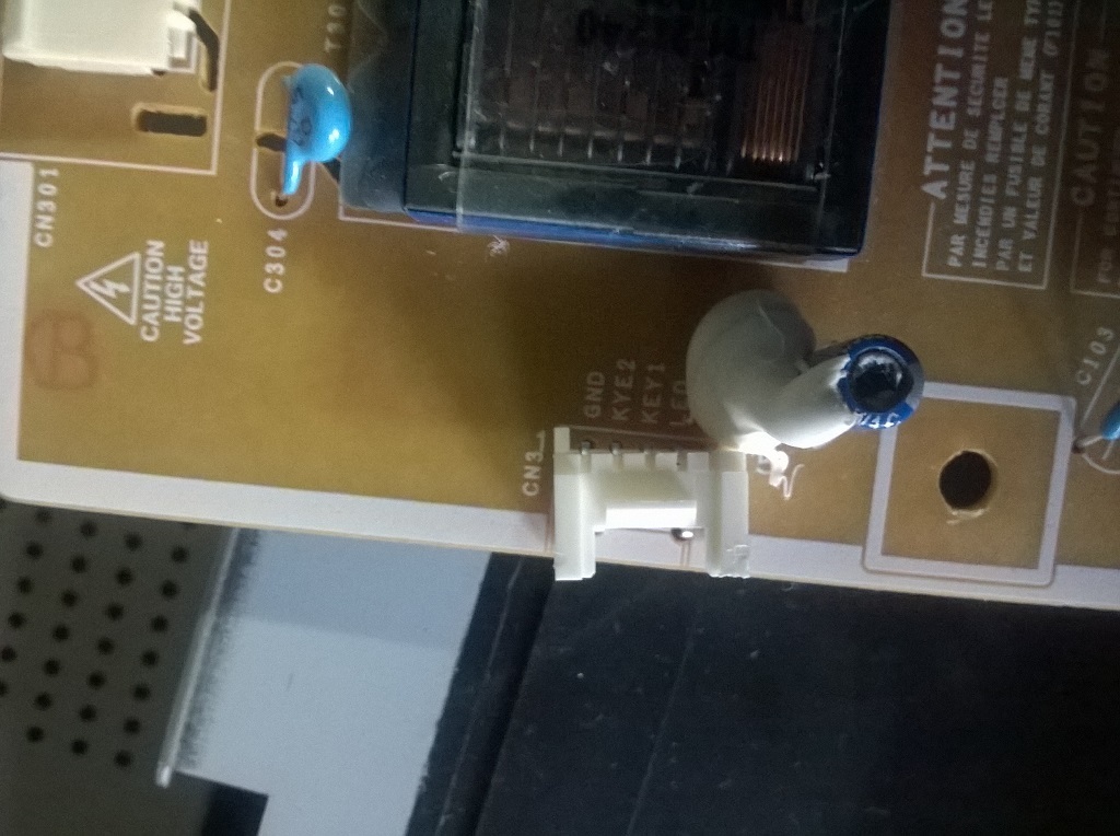

    2. Podczas rozkręcania przypadkowo wyciągnąłem kabelki od "listwy menu"(ostatnie zdjęcie)
    Tak spierniczyłem to .... , czy można to jakoś naprawić? Próbowałem włożyć te kabelki ale po pierwsze trzeba teraz wiedzieć który kabel w jaką "dziurę" oraz druga sprawa że nie bardzo one chcą tam wejść.
    Proszę o pomoc.
    Pozdrawiam rooneyasd.

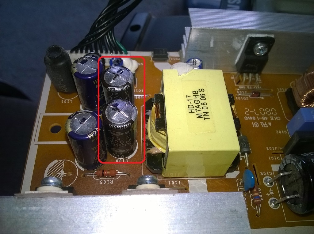

    Oprócz dwóch zaznaczonych kondensatorów należy wymienić pozostałe na stronie wtórnej przetwornicy.
    - tak i to bardzo duża.
    Co do wyciągniętych przewodów - wchodzą one i są zabezpieczane przez odgięte blaszki. Na płytce gniazdem masz opisane GND, KYE3, KYE2, KYE1 i pewnie +5V. Jeśli zlokalizujesz GND to pozostałe przewody idą po kolei.

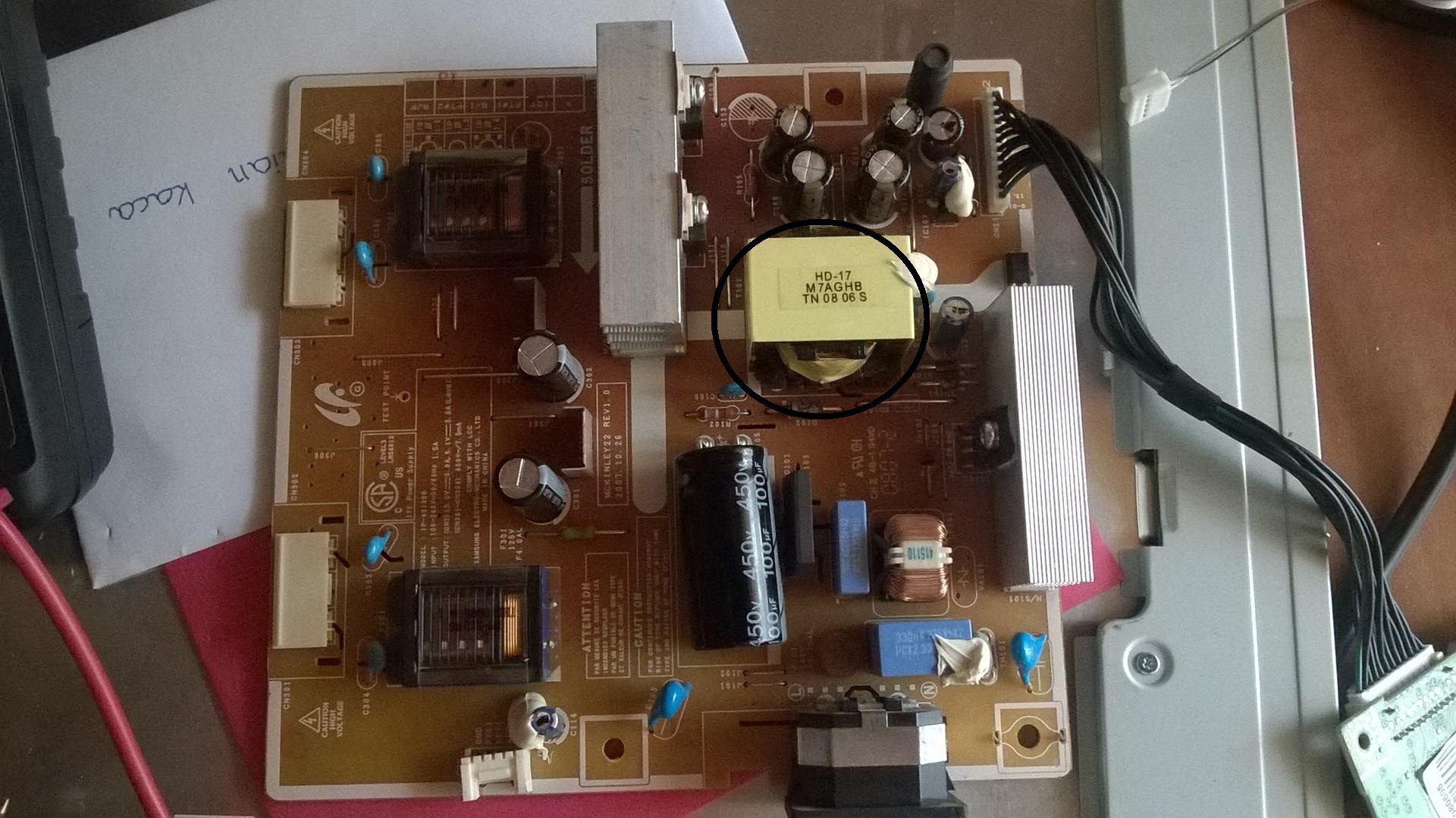

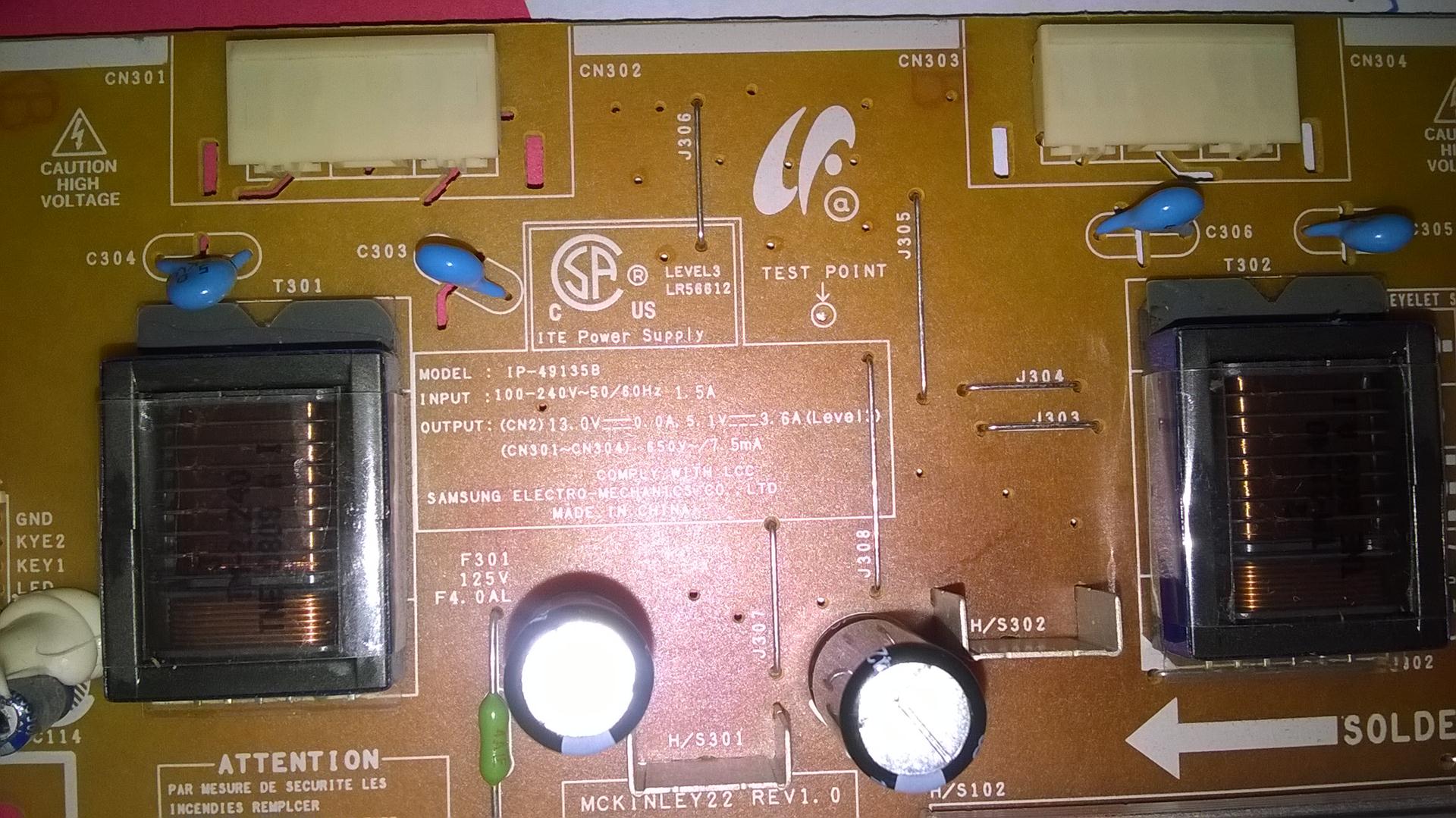

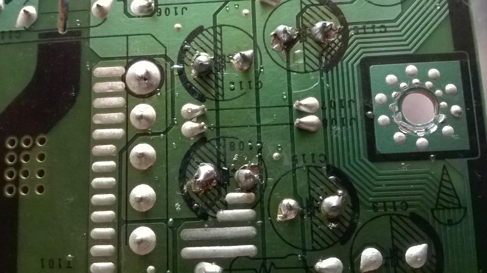

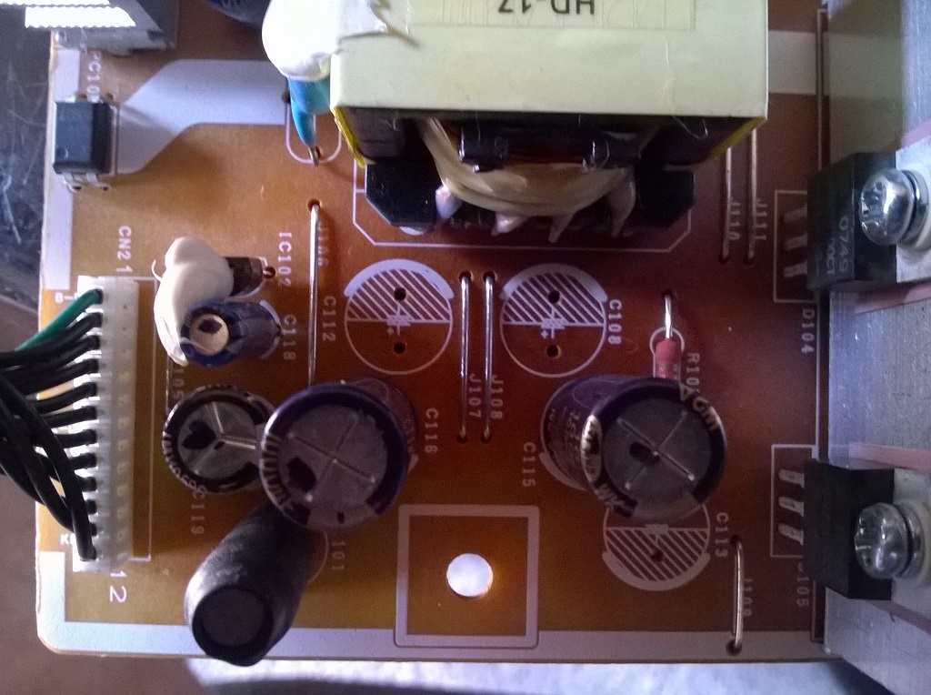

    Przepraszam że zadam głupie pytanie, ale pozostałe kondensatory mam zmienić na przetwornicy czyli tak jak na zaznaczonym zdjęciu?
    Zdjęcie:
    samsung syncmaster 2243nw - Monitor samsung 2243nw czarny obraz
  • #4 14956591
    dzimi
    Posty: 10118
    Pomógł: 822
    Ocena: 1284
    Te możesz zostawić, do wymiany te obok tych spuchniętych.

    Już wylutowałem, mam parametry kondensatora 1000uF 16V.
    Mam pytanie, czy mogę kupić pierwsze lepsze kondensatory czy muszę być jakieś "lepsze"?

    Do przetwornic zaleca się stosowanie kondensatorów LOW ESR.

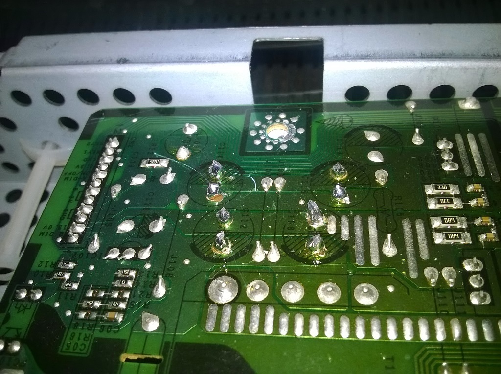

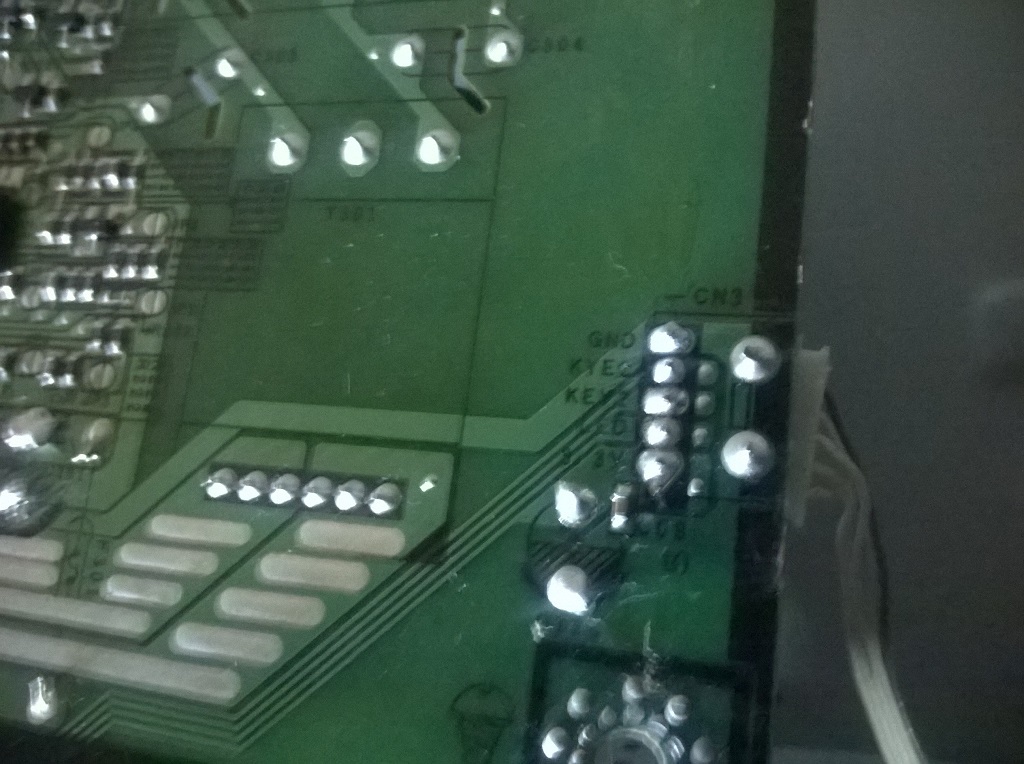

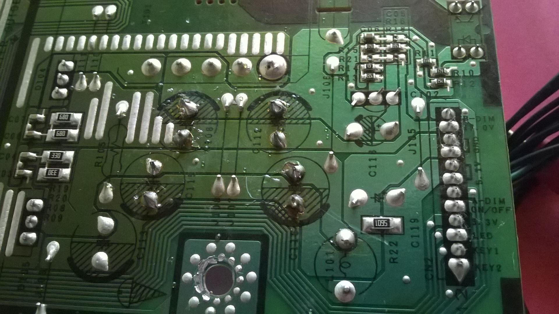

    Dziś przyszły kondensatory, niestety po wymianie nie ma nadal obrazu. Czy np może być taka możliwość że jeśli źle podłączyłem te kabelki od menu(nie ma diody LED) to czy monitor może nie działać? Pytam ponieważ nie pamiętam czy sam wstawał jak dostał prąd czy trzeba było go z guzika.
    ps: Tak jak pisałeś, na płytce są oznaczenia pinów, wszystko widać na zdjęciach
    samsung syncmaster 2243nw - Monitor samsung 2243nw czarny obraz samsung syncmaster 2243nw - Monitor samsung 2243nw czarny obraz samsung syncmaster 2243nw - Monitor samsung 2243nw czarny obraz
  • #10 14967623
    dzimi
    Posty: 10118
    Pomógł: 822
    Ocena: 1284
    rooneyasd napisał:
    (nie ma diody LED)
    - ależ jest dioda LED, zresztą pin.4 jest od tego. Przewód GND jest ciemniejszy od pozostałych. Wystarczy podłączyć go w gnieździe klawiatury a dalej idzie po kolei, ostatni pin to zasilanie 3,3V. Po wymianie kondensatorów sprawdziłeś napięcia zasilające? Główne napięcia zasilające masz opisane na wtyczce CN2

    Przez to że źle napisałem to Ty mnie źle zrozumiałeś. Jest dioda LED ale chodziło mi o to że nie świeci po podłączeniu, co oznacza że źle podłączyłem. Myślałem że może chociaż włącznik będzie działać ale nie działa także muszę dalej kombinować.

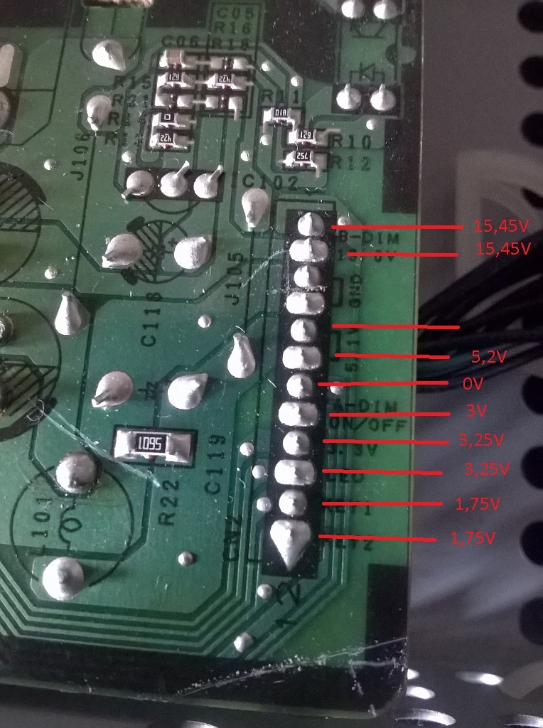

    Nie napięć nie sprawdzałem.

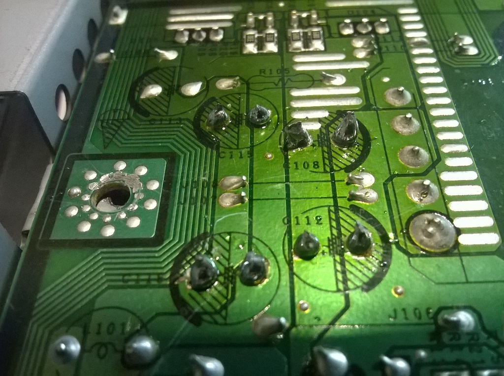

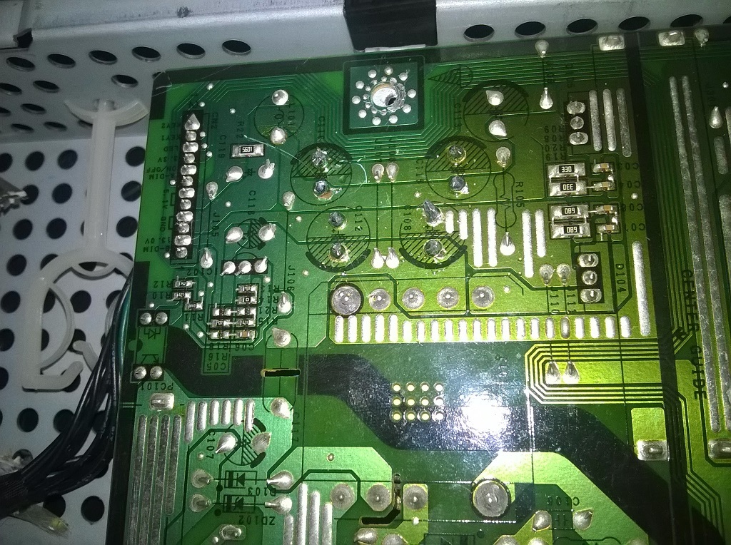

    Przed chwilką sprawdziłem, tylko nie wiem czy zrobiłem to prawidłowo. Na zdjęciach wszystko widać. Gdy podłącze kabel zasilający to słychać pisk, nie wiem z skąd dochodzi.
    Jeśli napięcia sprawdziłem tam gdzie nie trzeba to pisz, to wykonam ponownie pomiar. Nie wiem jak podłączyć te kabelki(5pin) od listwy menu. Przekładałem je ale coś nie mogę trafić :D
    ps: Jeszcze dziwną rzecz zauważyłem że, tam gdzie jest 15,45V to na płytce piszę 13.0 V a jest 15,45V. Także chyba za dużo.

    Wymieniając kondensaty nie zwarłeś gdzieś ścieżek, wlutowanie poprawne?
    - zlokalizowałeś GND (ten szary), więc dalej idzie po kolei KEY1, KEY2, LED, 3,3V - zlokalizuj więc na listwie gdzie powinien być GND i dalej w/g kolejności.

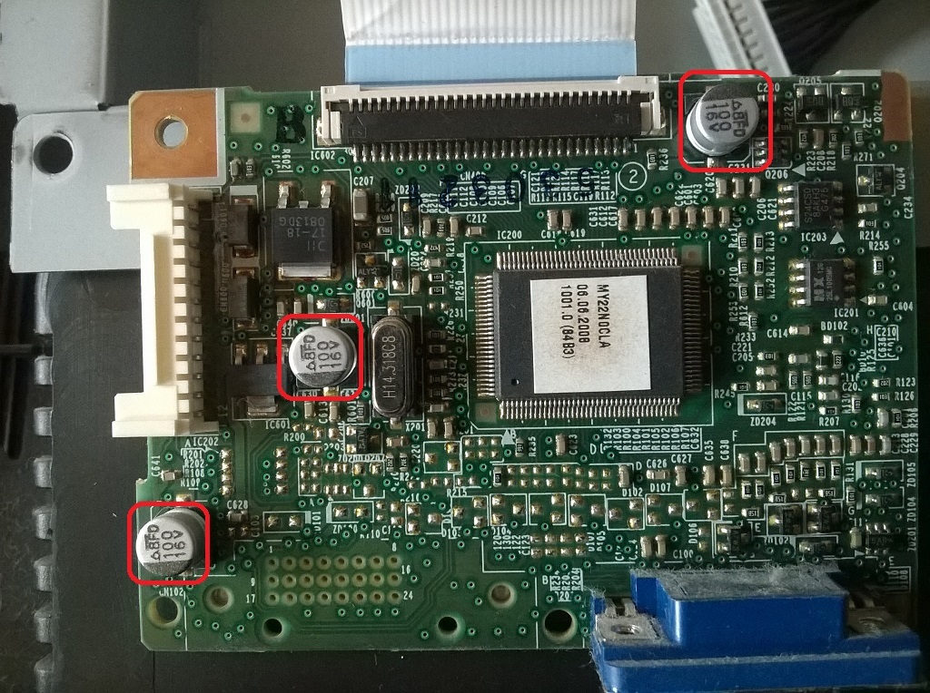

    Nie wiem czy wlutuwałem poprawnie, ale lekko "odszedł" kawałek pcb, oczywiście nie wyrwałem go zostawiłem i po wlutuwaniu dałem trochę więcej cyny. Podeślę zdjęcia jak to jest wlutuwane.

    Podsyłam zdjęcia z wlutuwania kondensatorów.

    Tak, zlokalizowałem masę. Dioda niebieska świeci się, przycisk włącz wyłącz również to znaczy że "menu" działa.

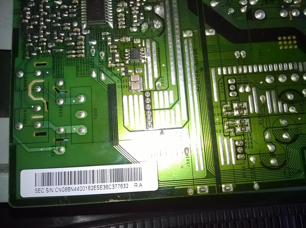

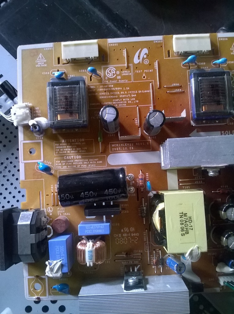

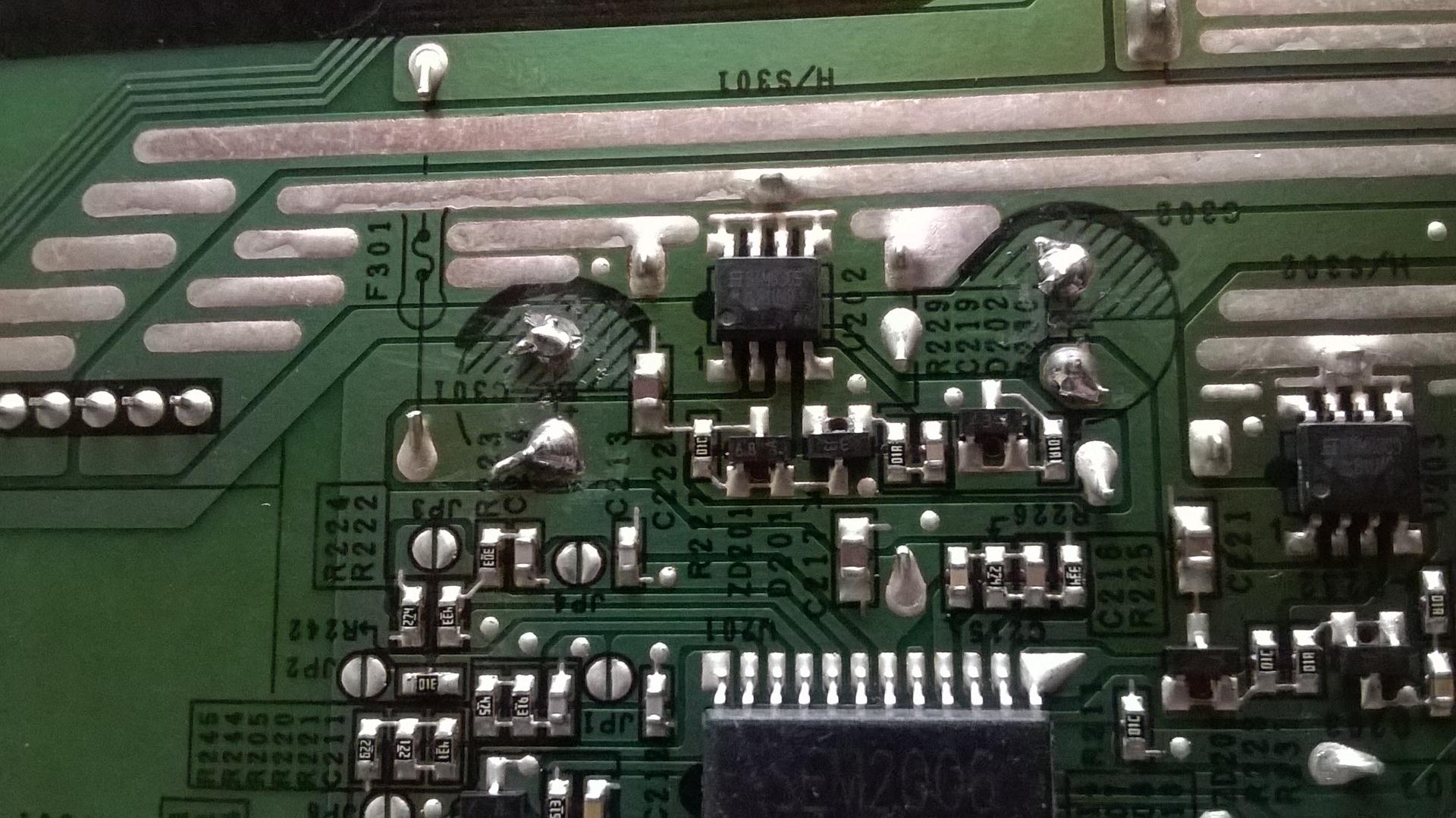

    Sądzę że podczas wylutowywania co widać na zdjęciach oderwałem troszkę PCB i może dlatego np tam gdzie powinno być 13v jest aż 18,8V.
    Co w takiej sytuacji mogę zrobić? Dodam że cały czas piszczy element zaznaczony na czarno, nie ważne czy włączę monitor czy nie, cały czas piszczy.

    Po raz kolejny po przerwie. Źle wlutowany był kondensator C108, na obu pinach miał napięcie. Zmieniłem kondensator na nowy, teraz poprawnie wlutowany(Napięcie jest tylko na +) Napięcie z 15,45V spadło na 13,5V. Jednak nadal brak obrazu. Zauważyłem na pinie "LED" skacze napięcie od 0 do 3,28V. Może w tym kierunku trzeba iść?
    Sprawdziłem napięcia:
    Jeżeli może ktoś podpowiedzieć, to proszę o pomoc.
