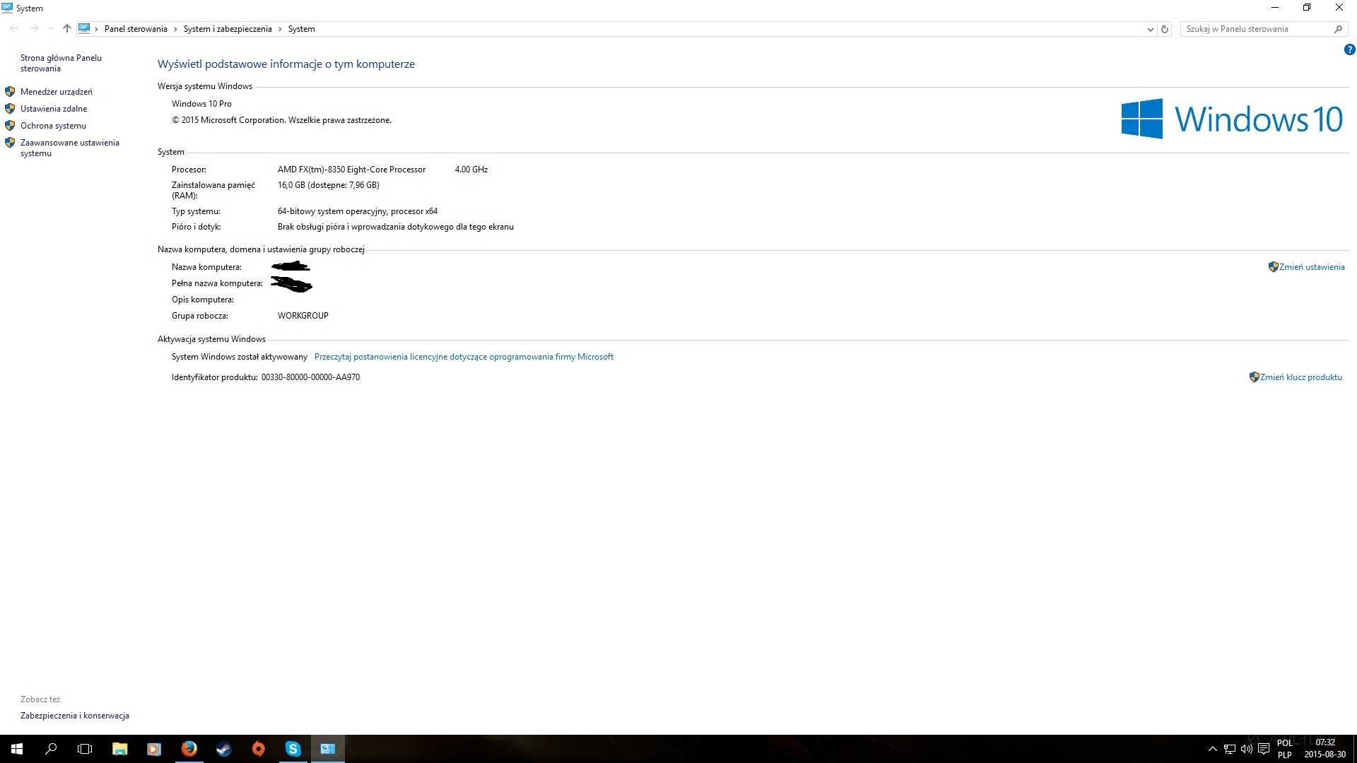

    Witam wszystkich. Mam problem z Windows 10 Pro 64 bit.
    Mam 16GB pamięci RAM, a gdy wejdę we właściwości komputera, to system widzi 16GB, tylko dlaczego w nawiasie jest napisane dostępne 7,96GB?
    Windows 10 Pro 64 bit - widzi 16GB RAM, dostępne tylko 7,96GB - dlaczego?

    Płyta główna Gigabyte 990FXA-UD3 a pamięć ram to 2x GOODRAM 8GB DDR3 1600MHz

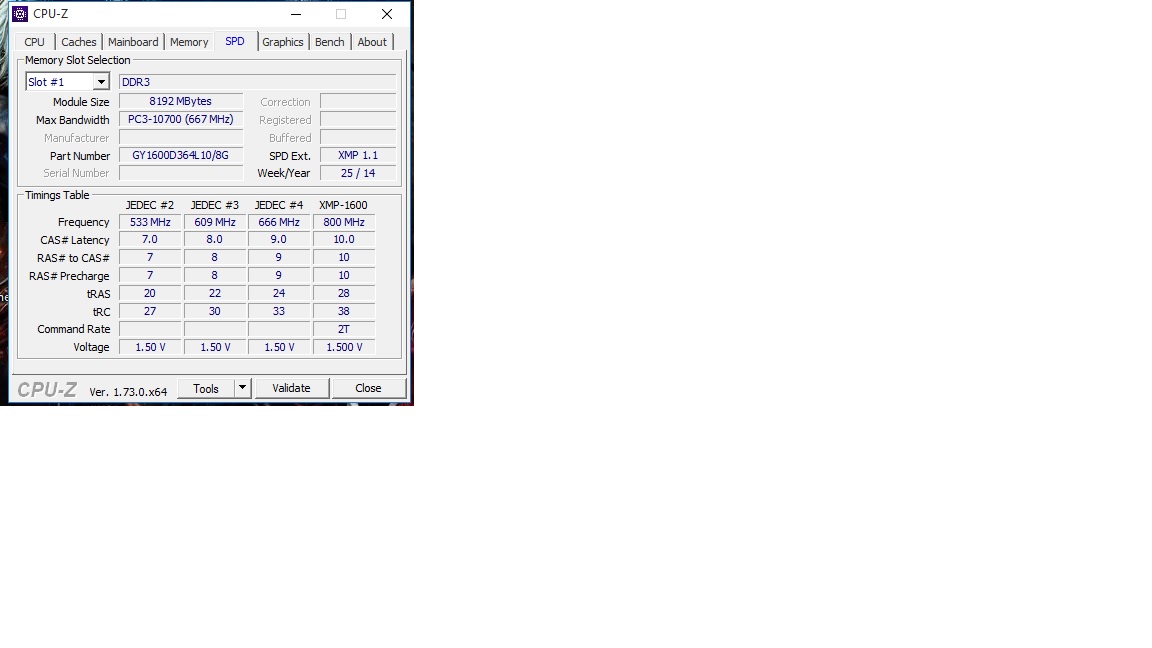

    Twoje pamięci mają organizację 512Mx8. Może się okazać, że płyta wymaga pamięci o organizacji 256Mx8 o pojemności 8GB by prawidłowo korzystać z całej dostępnej przestrzeni. Takim modelem jest np. GOODRAM GY1600D364L9/8GDC.
    Czy masz wgrany najnowszy BIOS do płyty?

    Nie mam wgranego najnowszego biosu, ale w Win 7 64bit który miałem wcześniej chodziło wszystko bez problemu...

    Jest odznaczone a gdy zaznacze i podam max memory, to po ponownym uruchomieniu komputera wraca do pierwotnej sytuacji, czyli jest na 0

    Po długiej walce, doszedłem do tego co trzeba zrobić. Wystarczyło pobawić się w zamiane kości pamięci w slotach. Zamykam temat.
