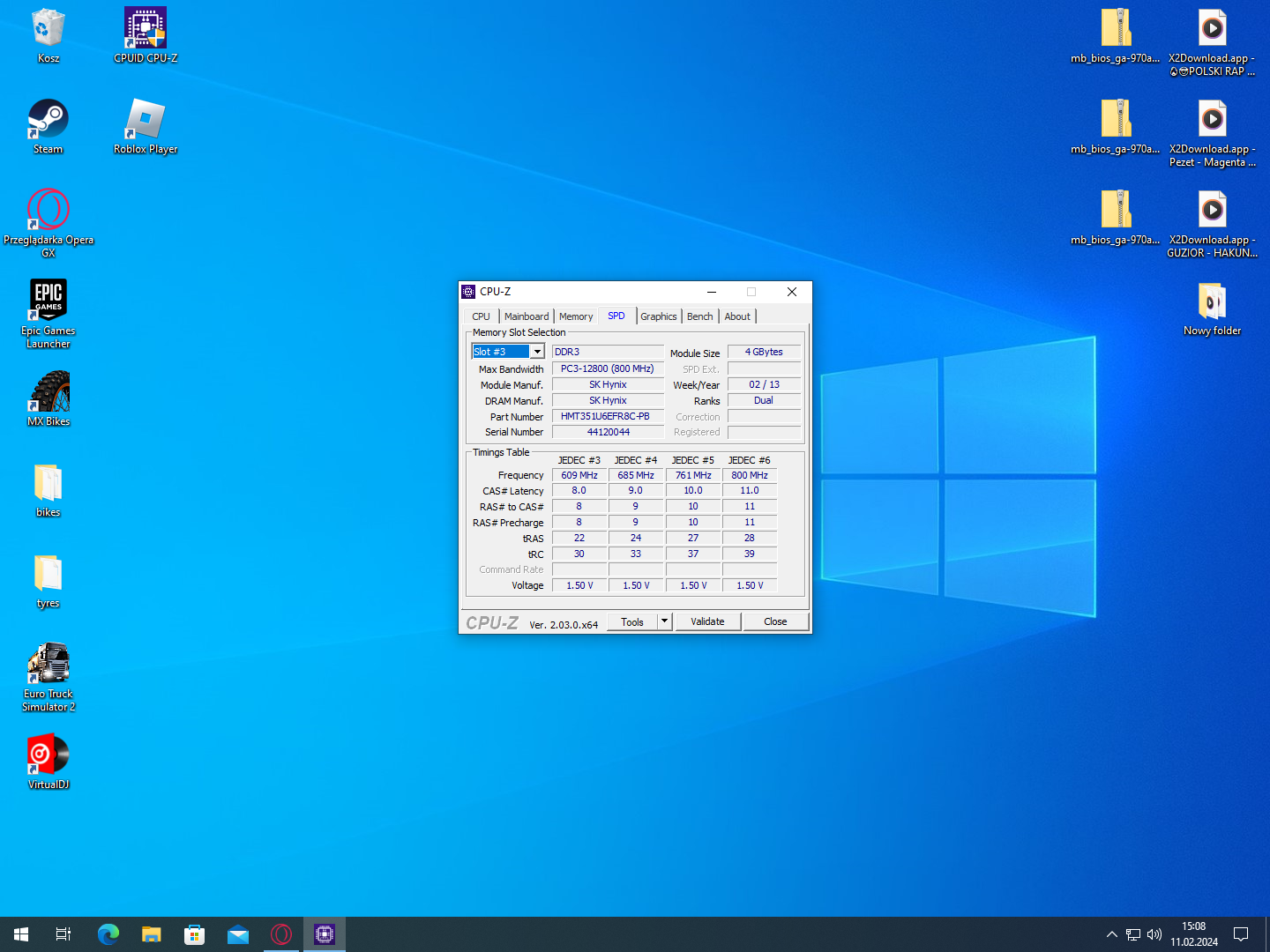

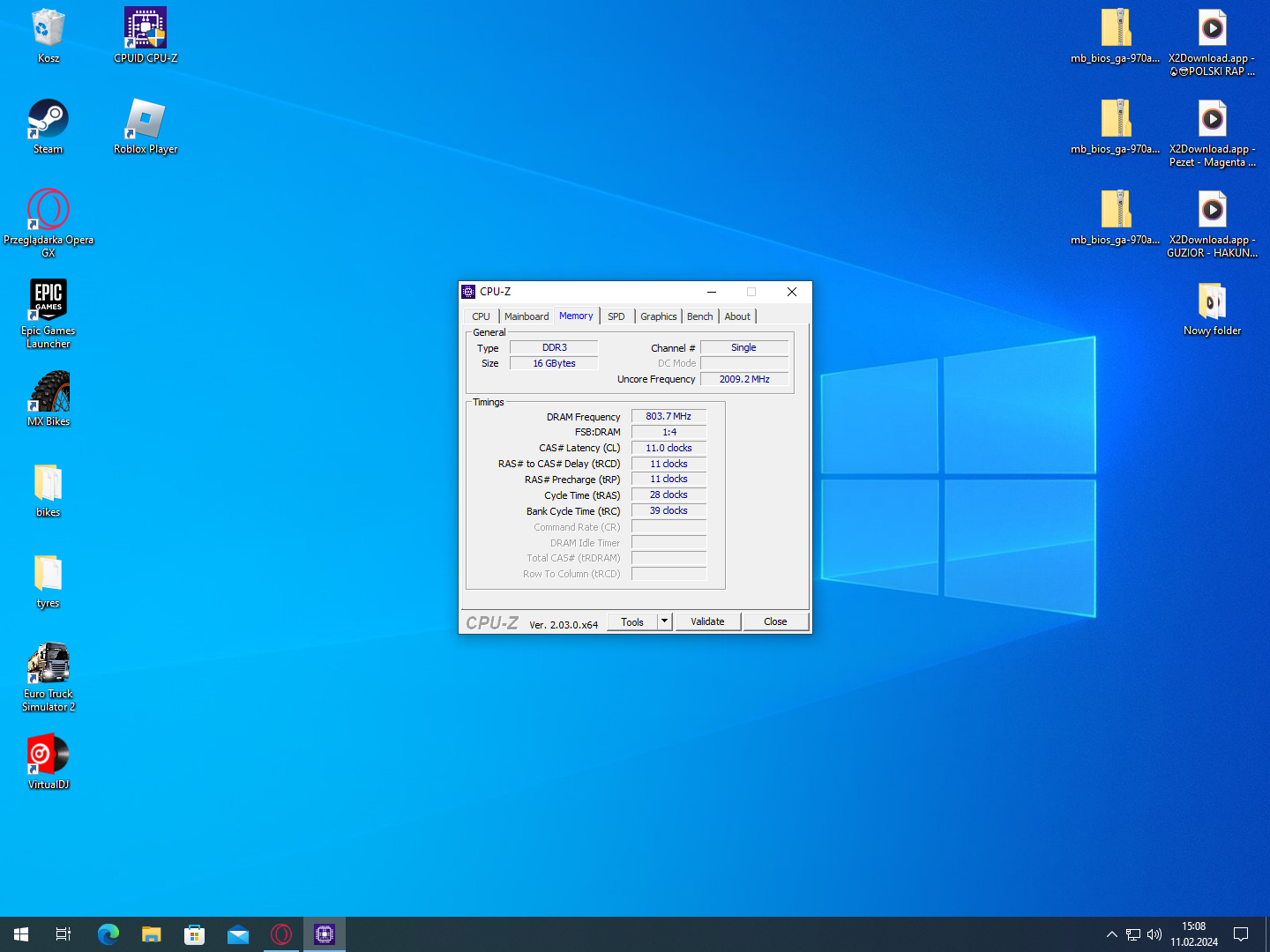

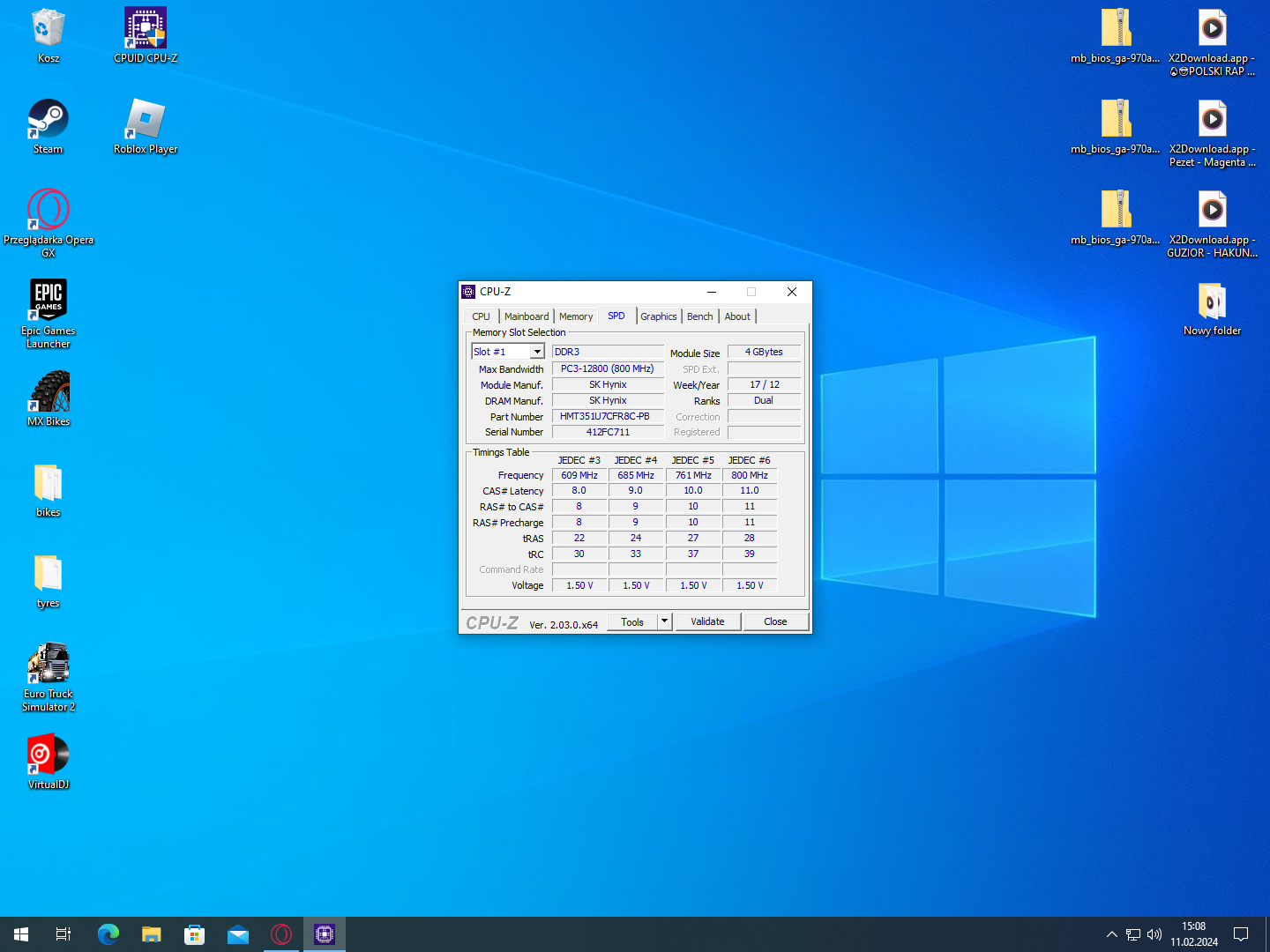

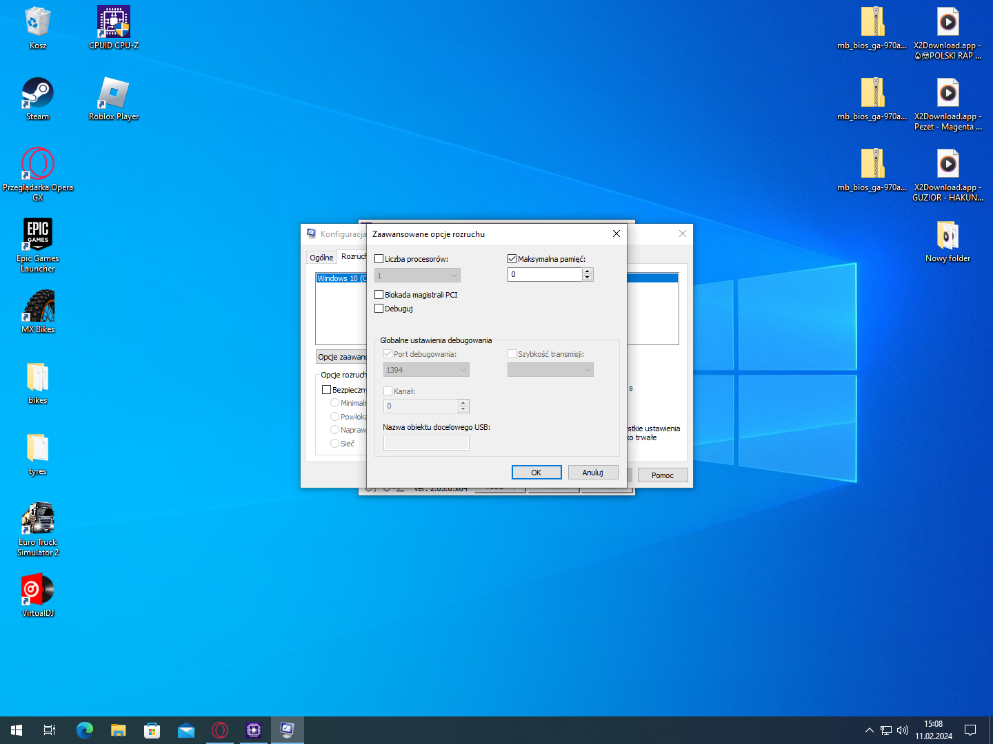

    Sprawdź komputer z każdym modułem pamięci oddzielnie - czy startuje i jest poprawnie wykrywany.
    Jeżeli tak to zamieść screen z programu CPU-Z przy wszystkich modułach - zakładki Memory oraz SPD (dla zajętych slotów)
    oraz z: msconfig -> Rozruch -> Opcje zaawansowane.

  • #4 20956170
    smolenwojtek8
    Poziom 3  
    Posty: 36
    >>20956123
    sprawdziłem każdy ram osobno wszytkie działają poprawnie
    Zrzut ekranu pulpitu z programem CPU-Z pokazującym informacje o pamięci RAM. Zrzut ekranu pulpitu komputera z otwartym programem CPU-Z, pokazującym szczegóły pamięci RAM. Zrzut ekranu z programem CPU-Z na pulpicie Windows z wyświetlonymi danymi pamięci RAM. Zrzut ekranu pulpitu z otwartym oknem CPU-Z pokazującym informacje o pamięci RAM. Zrzut ekranu przedstawiający pulpit systemu Windows z otwartym oknem programu CPU-Z. Zrzut ekranu pulpitu Windows 10 z otwartym oknem zaawansowanych opcji rozruchu.

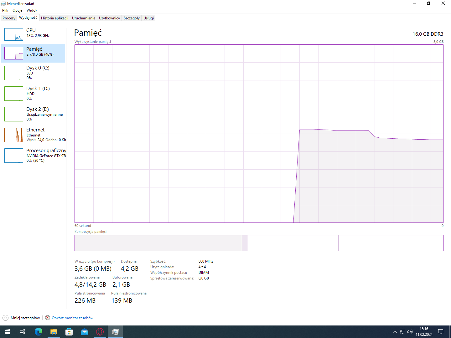

    "Odptaszkuj" maksymalna pamięć w oknie Zaawansowane opcje rozruchu.
    ...i zamieść screen z Menadżer zadań -> Wydajność -> Pamięć.
  • #6 20956192
    smolenwojtek8
    Poziom 3  
    Posty: 36
    Zrzut ekranu Menedżera zadań systemu Windows z wykresem użycia pamięci. Odptaszkowałem i pokazało sie 7.96

    Jeden kanał pamięci jest uszkodzony - albo płyta główna, albo procesor.
    Sprawdź jak obsadzisz dwoma modułami raz jeden kolor slotów RAM, a później drugi.
    Dlatego także CPU-Z wykrywa tryb pracy modułów jako Single Channel.
