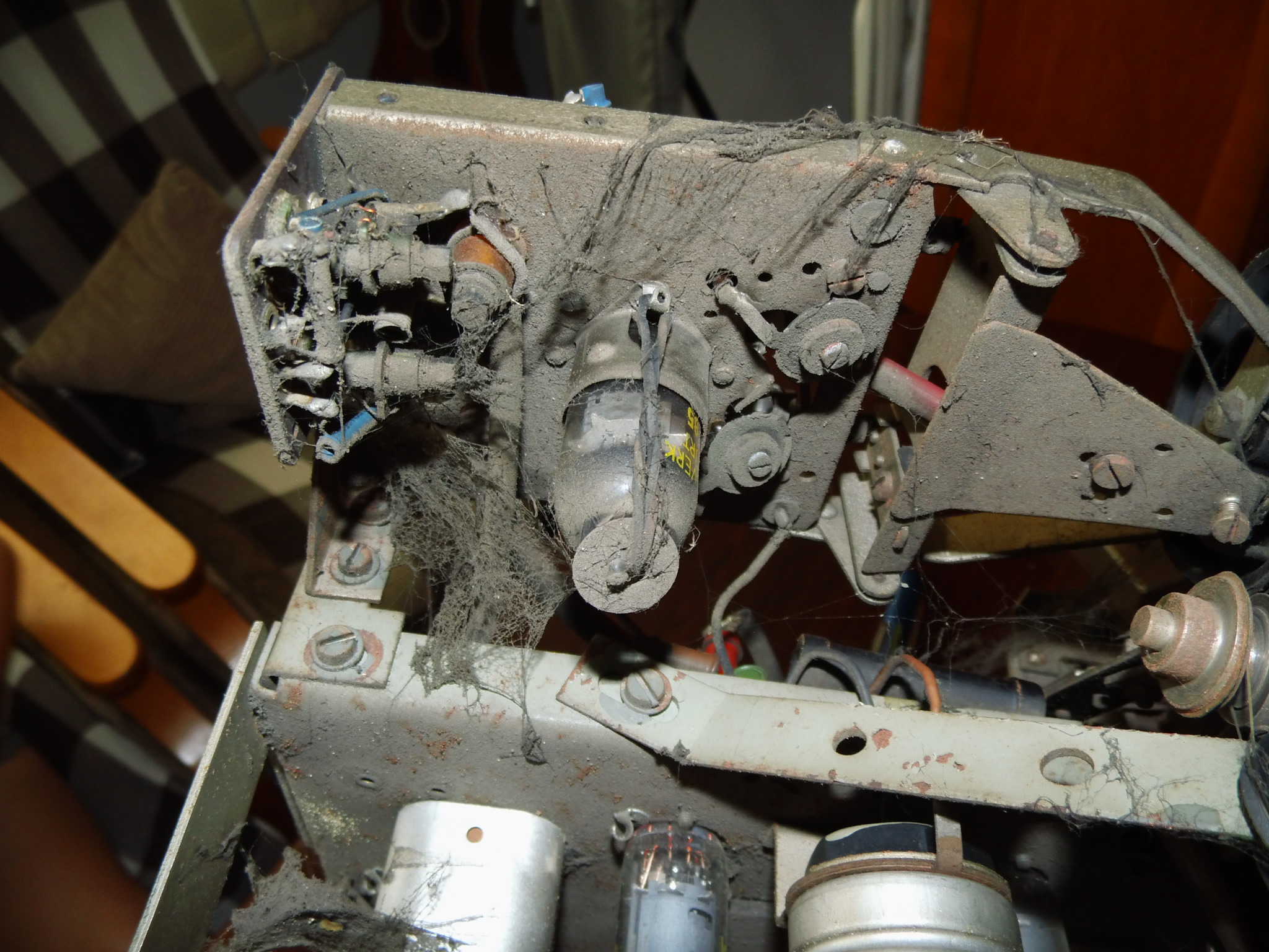

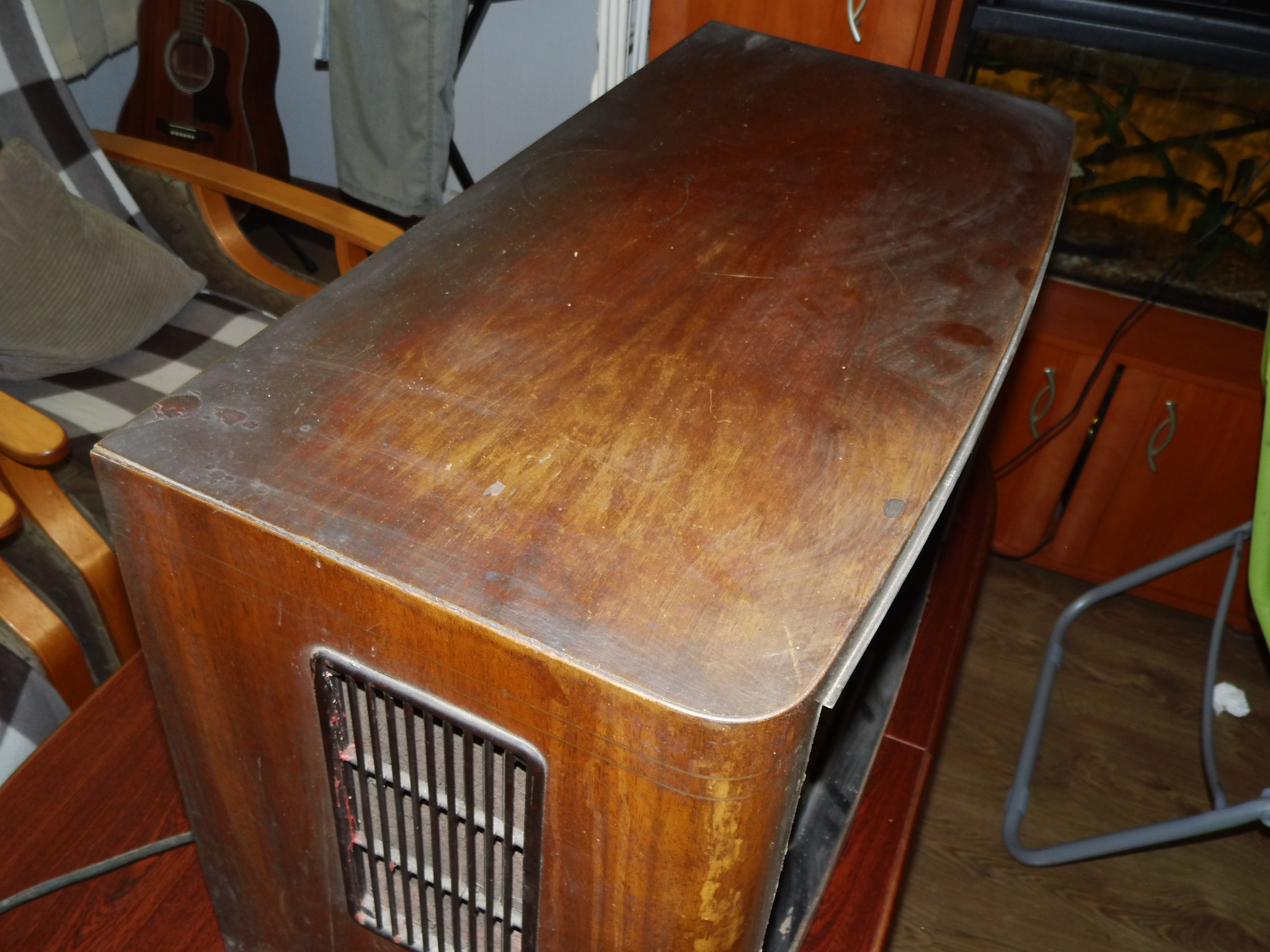

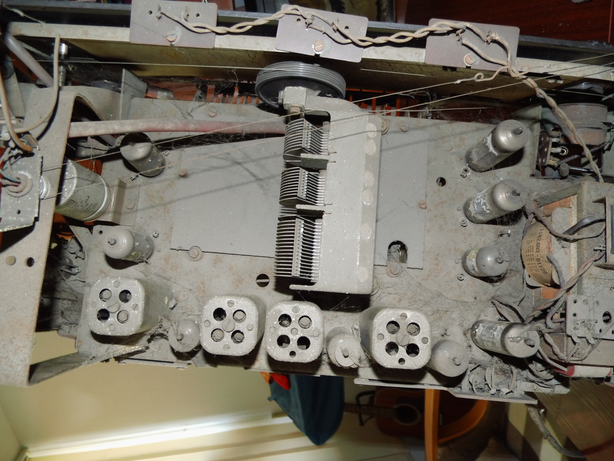

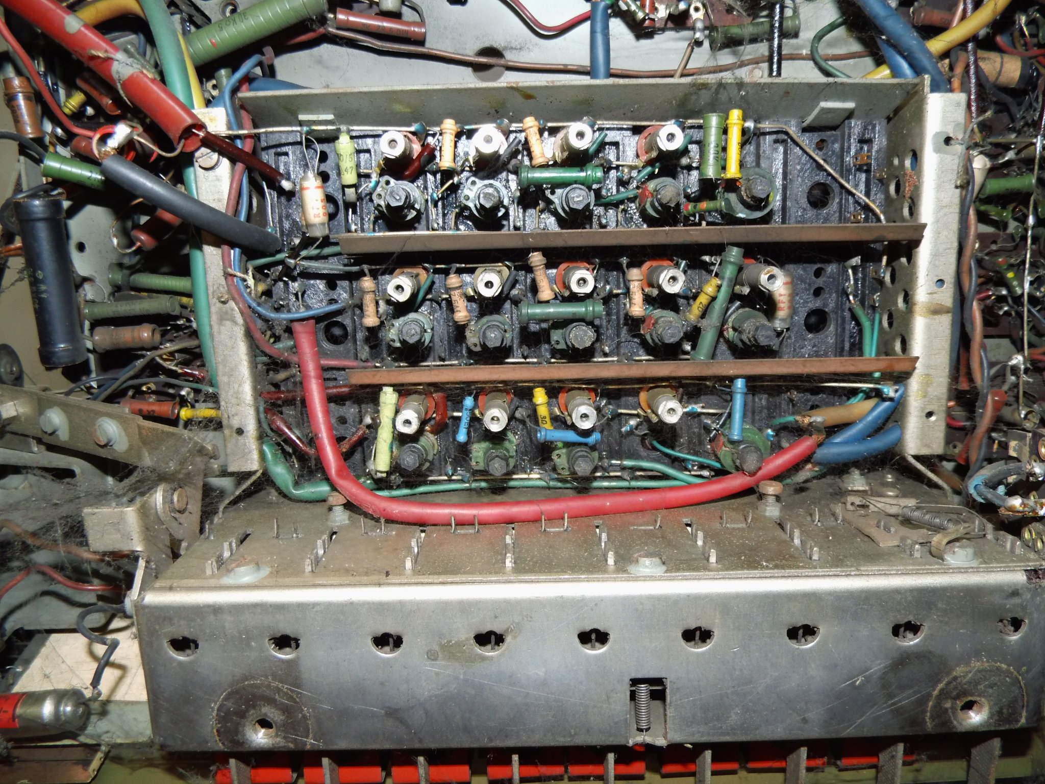

    Zostałem posiadaczem w/w radioodbiornika i wypadałoby go przywrócić do życia.
    Obudowa w trochę kiepskim stanie bez części ramki frontowej. Środek brudny, linka FM zerwana.
    Wszystkim, którzy będą chcieli podzielić się radami z góry serdecznie dziękuję.

    Witaj!
    To co widzę to nie jest złe.Obecnie sprawdził bym połączenia, oczyścił bym pordzewiałe detale,sprawdził bym czy głośniki odzywają się. Do sprawdzenia głośników można użyć baterię nawet 1,5v.Dobry głośnik będzie się odzywał.
    Radio Beethven ma końcowy stopień przeciwsobny pracujący na 2X EL84.
    Wzmacniacz w.cz mieszacz i heterodyna dla toru FM L1 ECC85
    Wzmacniacz w.cz dla toru AM L2 EF89
    Heterodyna i mieszacz dla AM oraz wzmacniacz p.cz dla toru FM L3 ECH 81
    Wzmacniacz p.cz dla torów FM i AM L4 EF 89
    Wzmacniacz p.cz dla toru FM oraz detektor dla AM L5 EBF80
    Detektor dla toru FM i AM L6 EABC 80
    OKO magiczne EM 80
    Wzmacniacz m.cz i odwracacz fazy L8 ECC83
    Wzmacniacz końcowy na lampach EL84 dwie sztuki
    Wzmacniacz końcowy dla wysokich tonów L11 EL84
    Prostownik AZ12

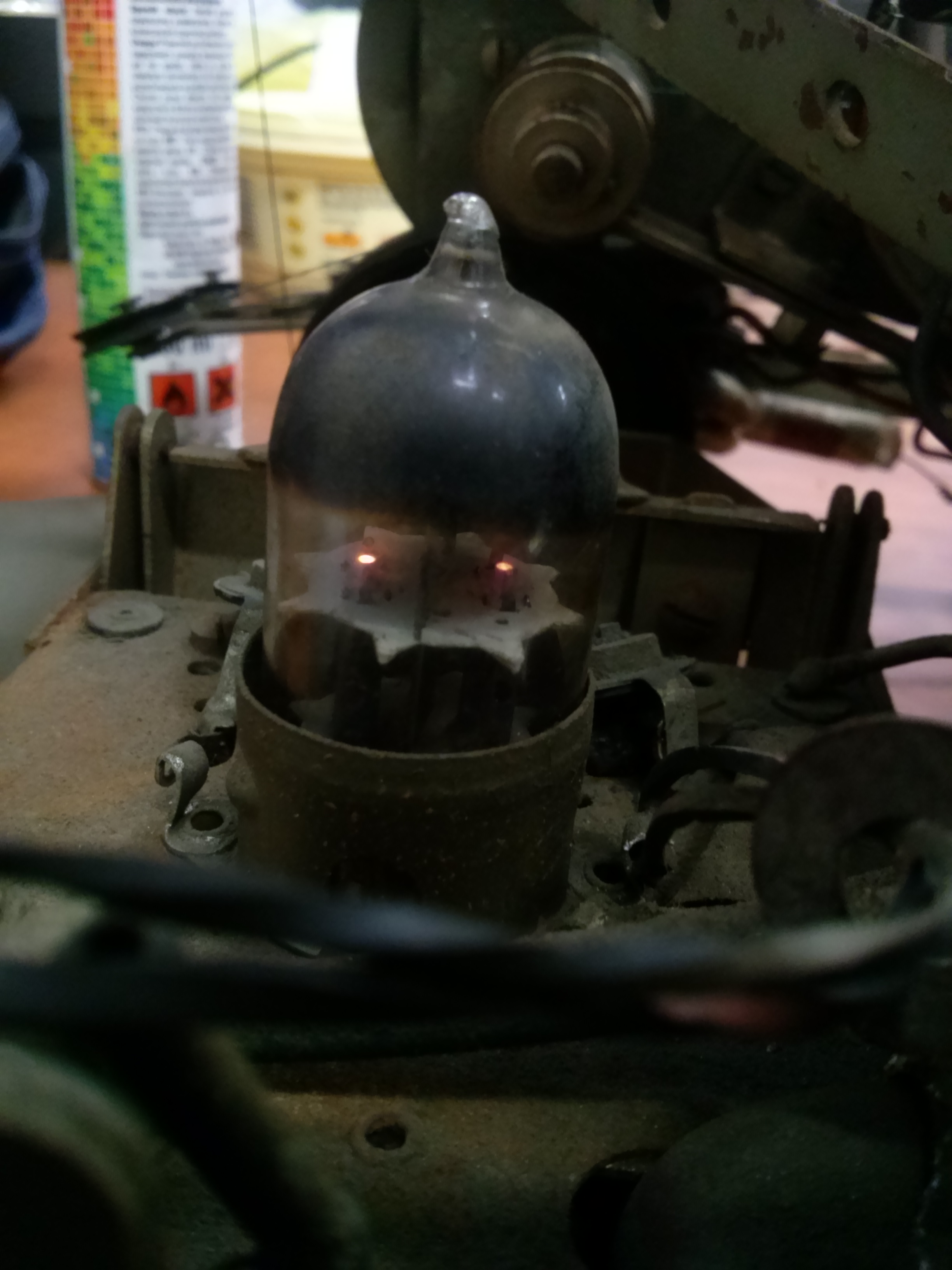

    Sprawdź czy tak siedzą lampy czy niema zwarć- stare kabelki przy żarówkach.
    Wyjmij delikatnie lampę L12 i włącz do sieci. Zobacz czy wszystkie lampy świecą czy się nie dymi, czy coś się nie grzeje. Jak to wszystko będzie w porządku, głośniki podłączone to sprobój wstawić lampę i włączyć - trzymając wtyczkę by w razie jakiegoś zwarcia szybko wyłączyć.
    Głowicę nie musisz przestrajać bo fabrycznie mial 87-100 MHz.
    Pozdrawiam Miro.nasz

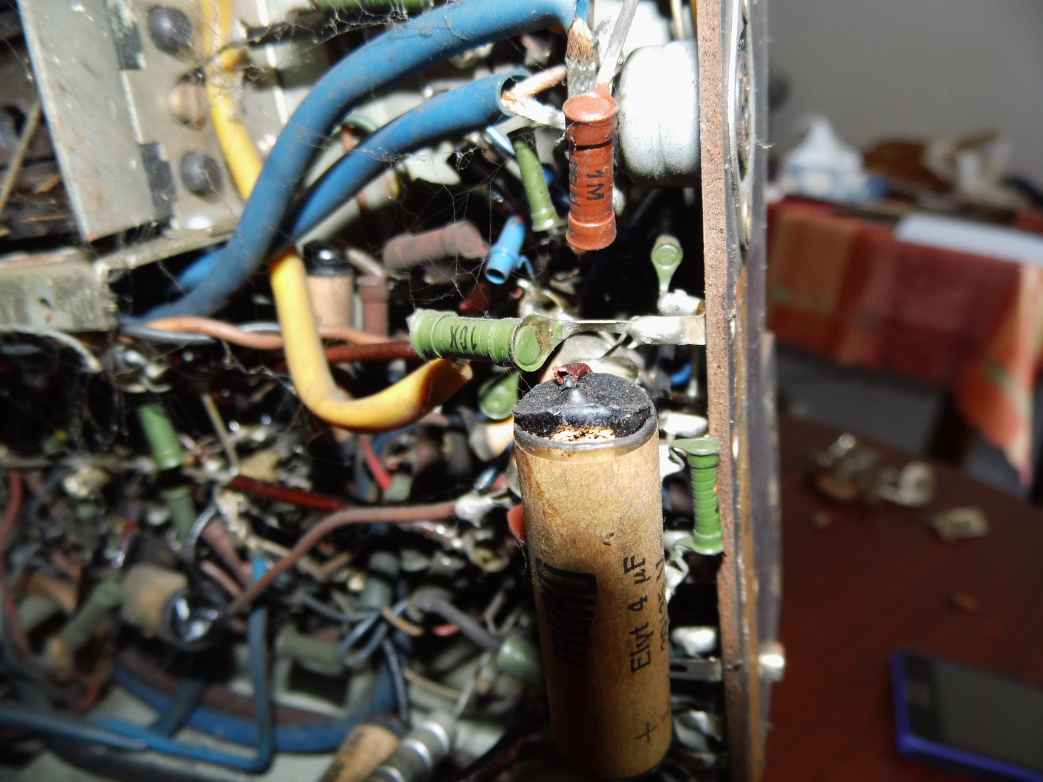

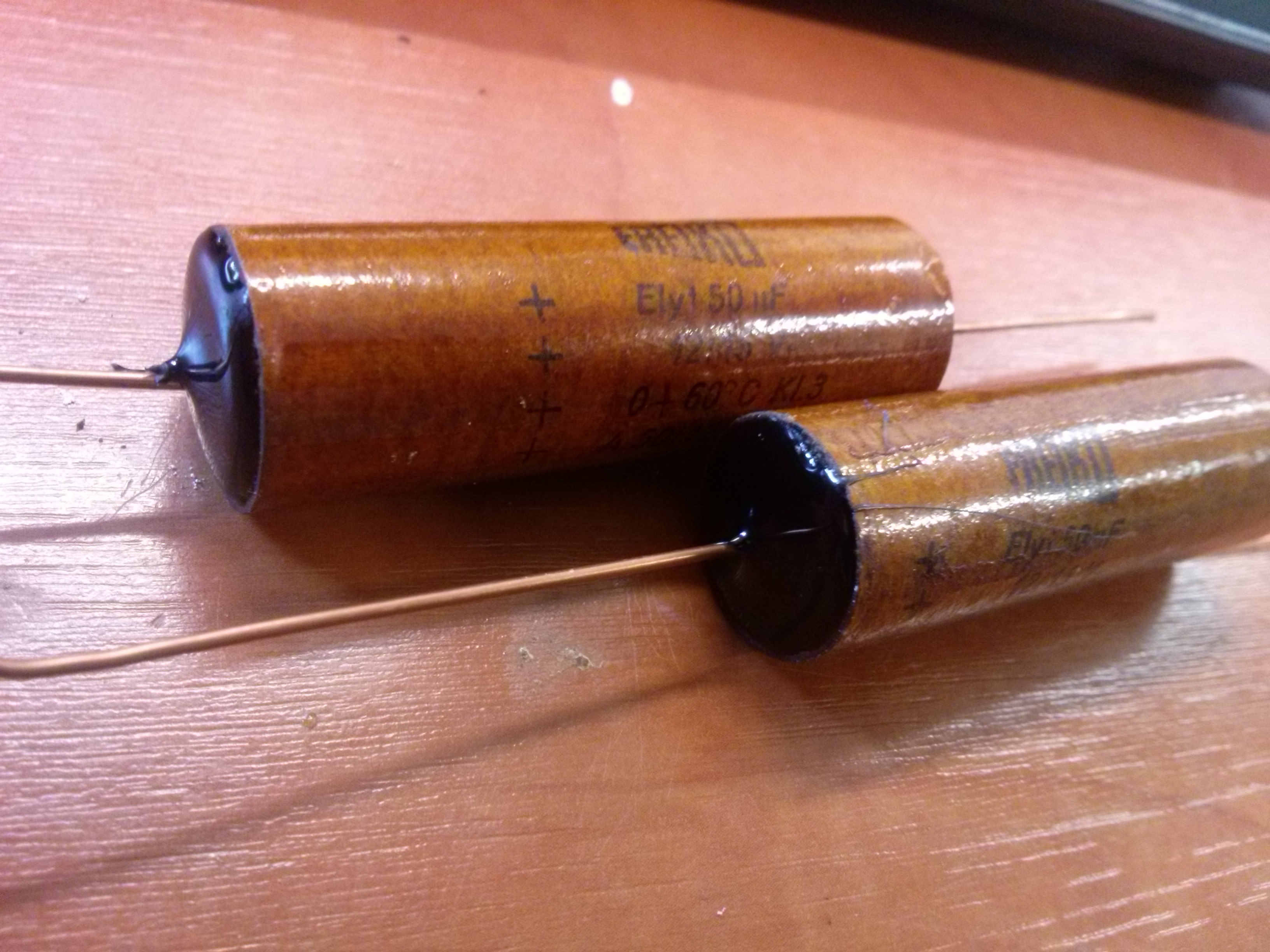

    Dziękuję za poradę, lecz zanim podłączę odbiornik do sieci. Wolę powymieniać elektrolity, których stan budzi moje zastrzeżenia.
    Powysadzane dekielki smołowe dobrze nie rokują stanu kondensatorów.

    Pracy będzie co nieco. Smołowce generalnie do wymiany, elektrolity także. Zakładanie linki UKF potrafi potrwać i 3 godziny.
    Nie mniej radio ze wszechmiar godne ratowania.
    Troszkę podpowiedzi można zobaczyć tutaj i tutaj.

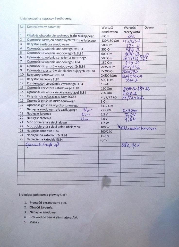

    Polecam listę sprawdzeń przygotowaną przez Zygmunta. Nie jest kompletna, ale dobra na początek.

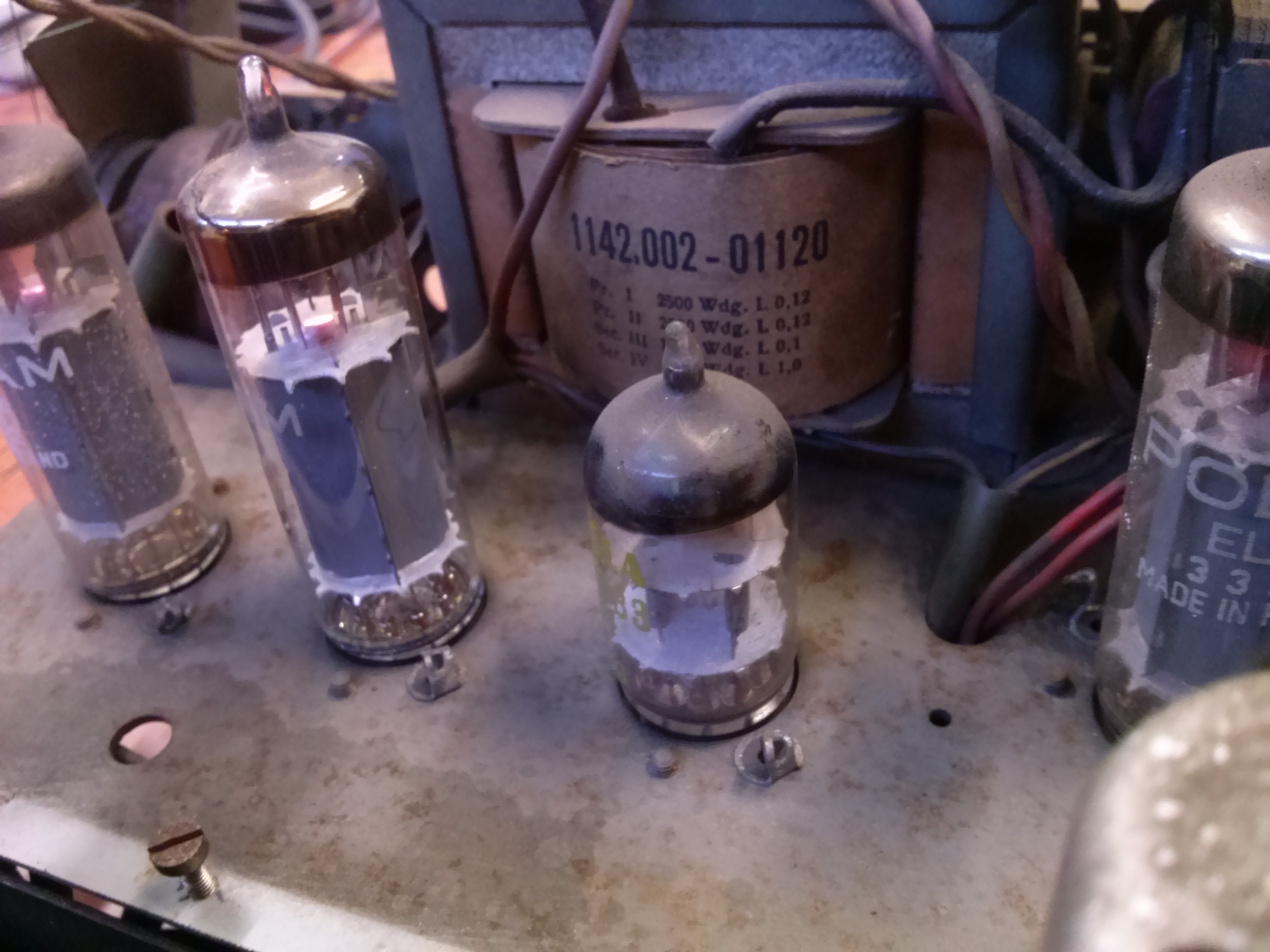

    O obudowę martwię się najmniej to będzie czysta przyjemność ;)
    Dekielek od głowicy został ściągnięty aby zrobić zdjęcie.
    Nie włączę go bo kondensatory są powysadzane.

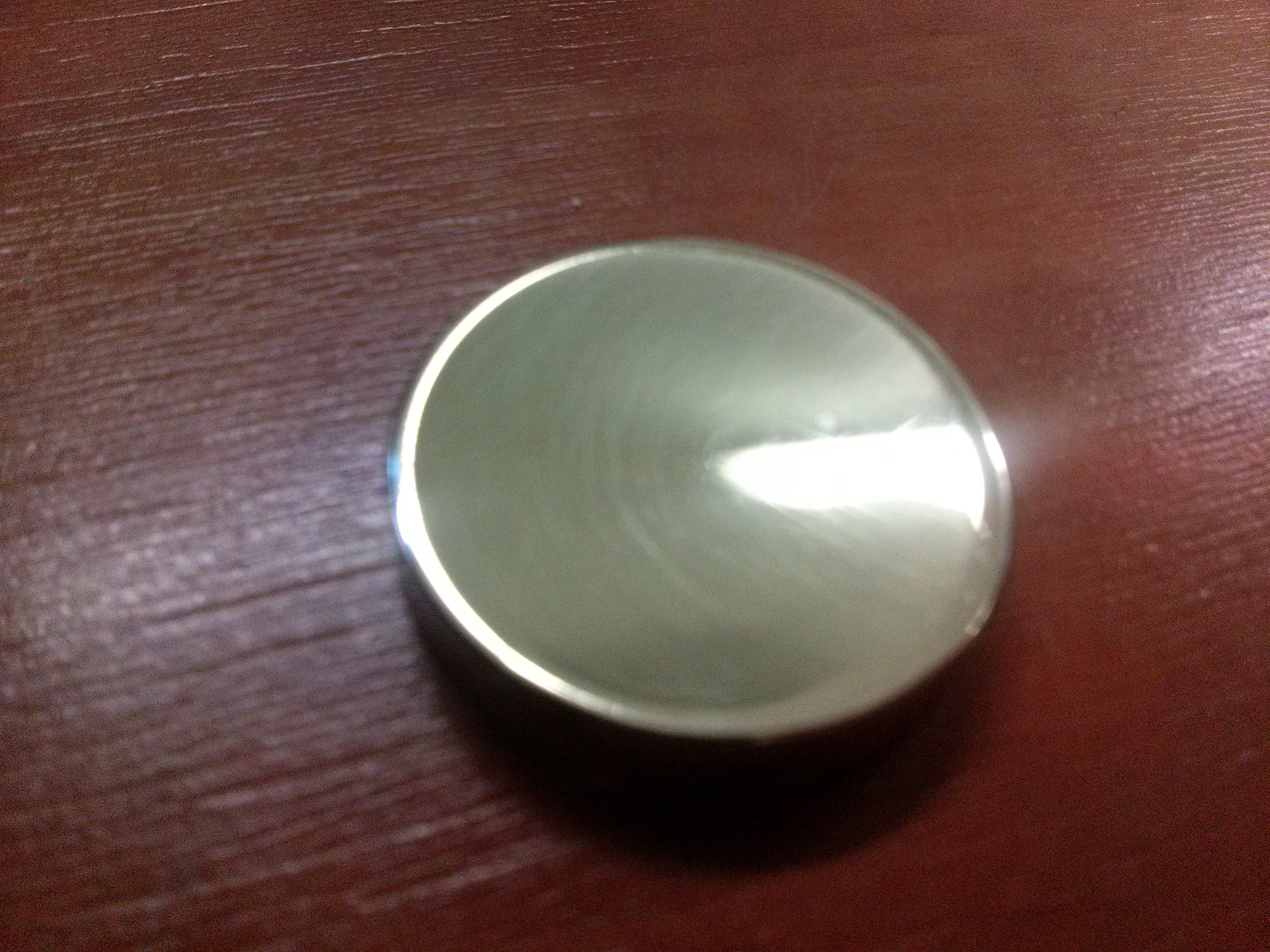

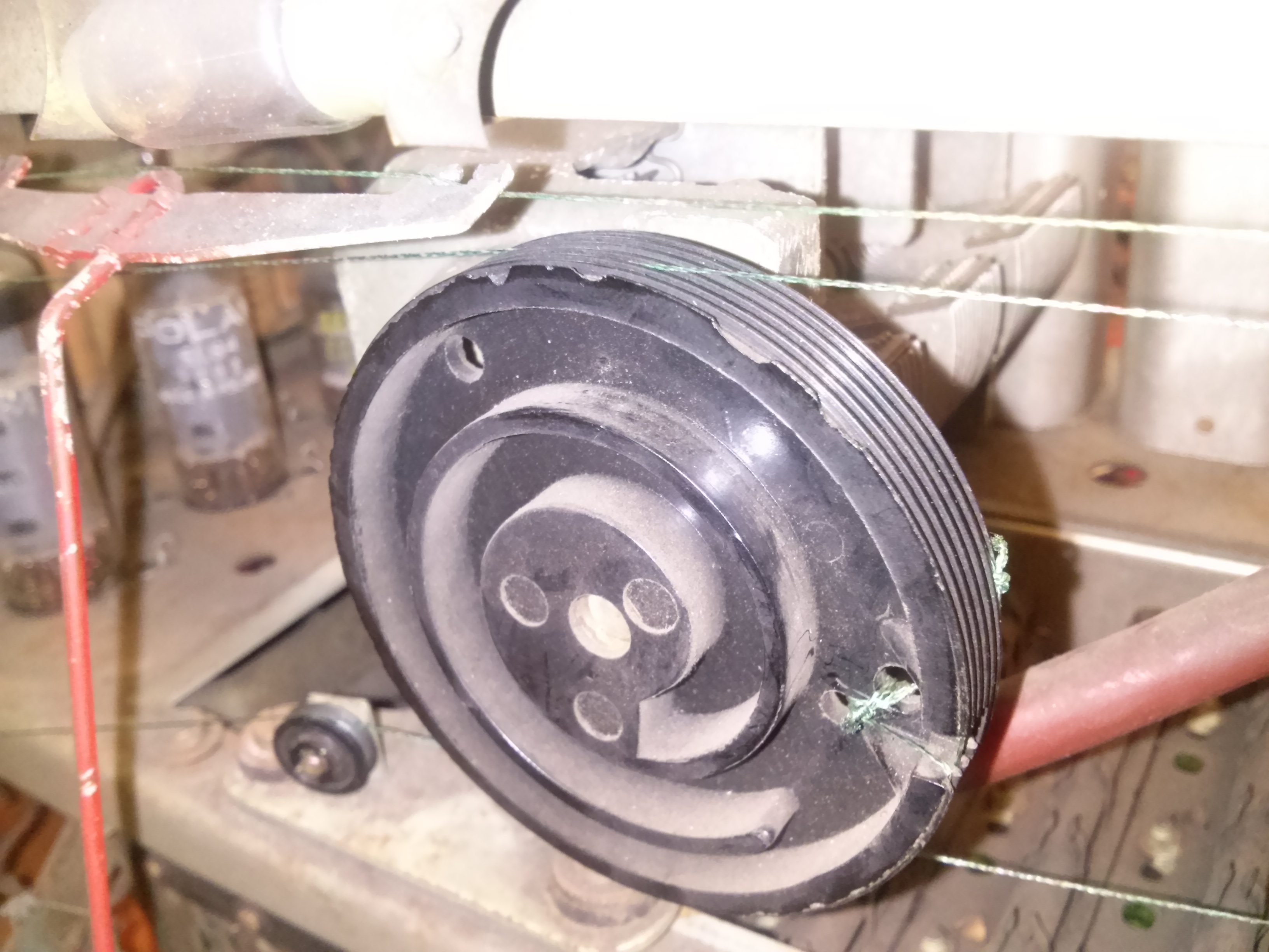

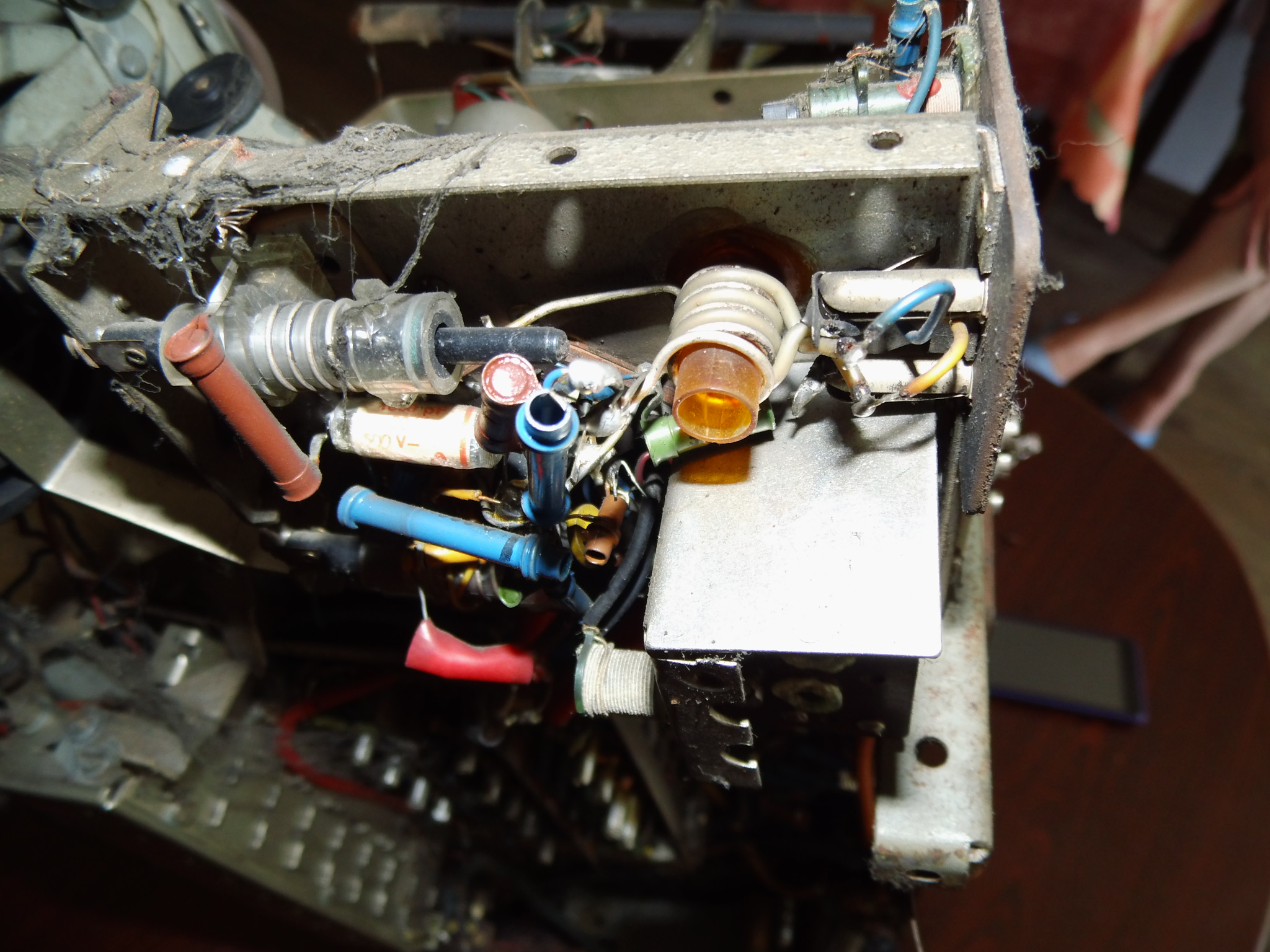

    Powolne postępy w pracach mechanicznych.
    Z ciekawości wypolerowany dekielek pokrętła siły głosu.
    Jak odrestaurować radioodbiornik BEETHOVEN II? Zerwana linka FM, brudny środek

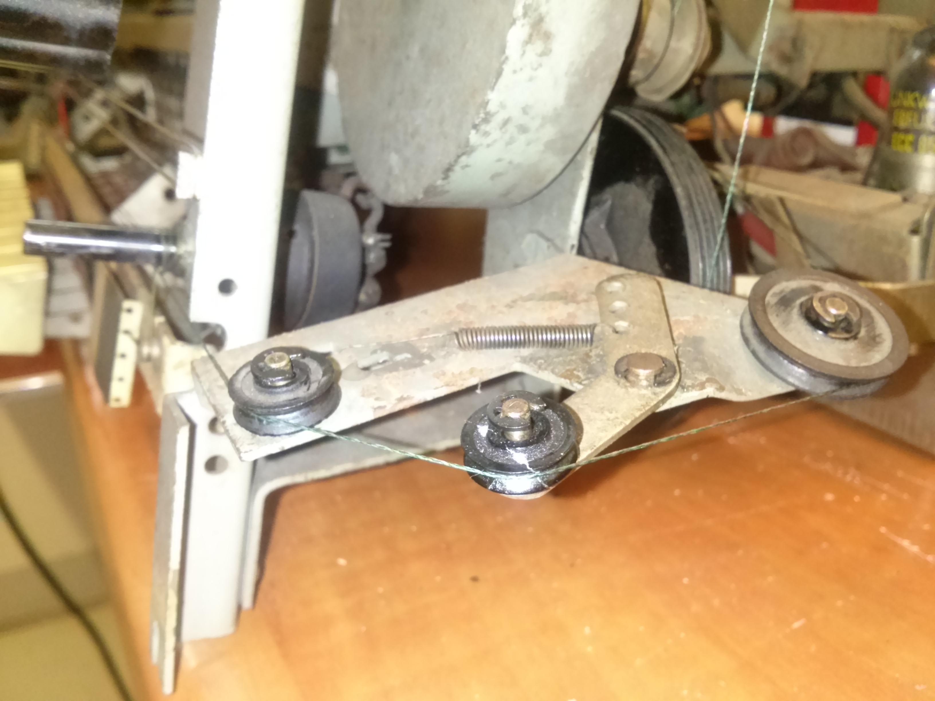

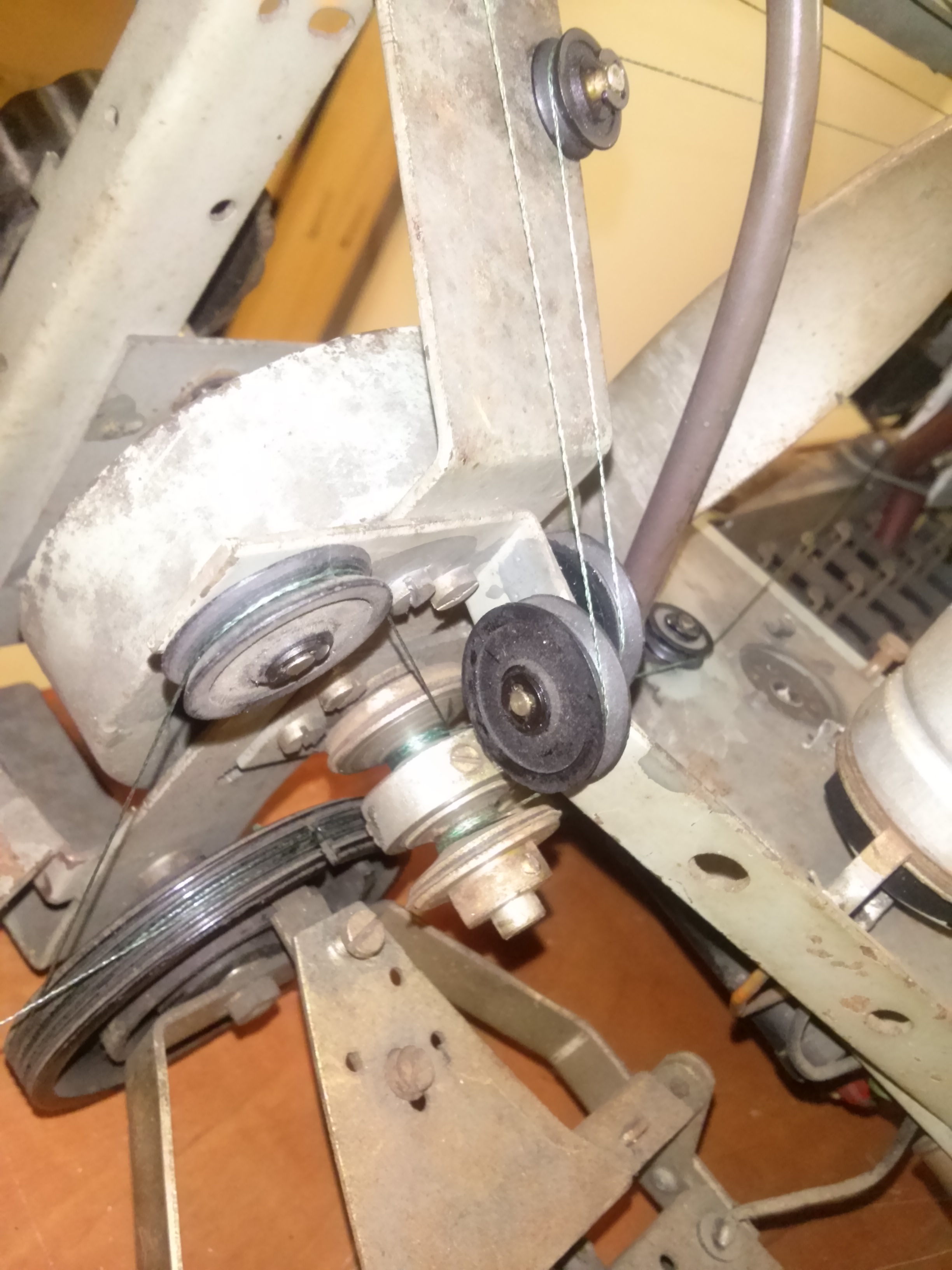

    Walka lecz nie taka tragiczna z linkami skali.Wyczyszczone i nasmarowane ośki kółek napędu skali.
    Zamiast linki została użyta plecionka wędkarska; bo po prostu była. Nierozciągliwa i odporna mechanicznie. Jedynie trochę cienka.
    Jak odrestaurować radioodbiornik BEETHOVEN II? Zerwana linka FM, brudny środek Jak odrestaurować radioodbiornik BEETHOVEN II? Zerwana linka FM, brudny środek Jak odrestaurować radioodbiornik BEETHOVEN II? Zerwana linka FM, brudny środek
    Doprowadzony do używalności włącznik główny (miał ktoś łeb żeby coś takiego wymyślić ;) )
    Wyczyszczone styki bezpieczników.

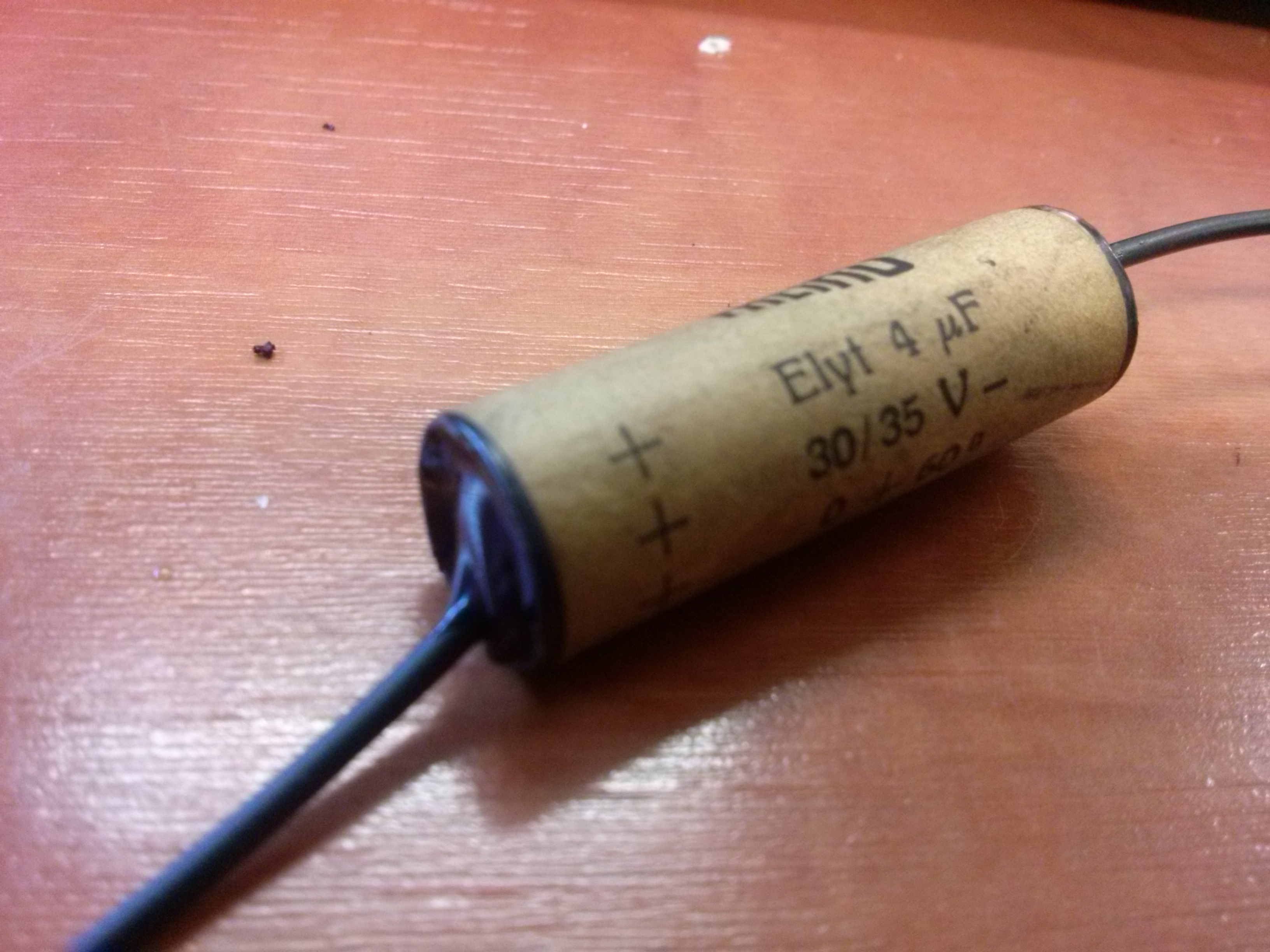

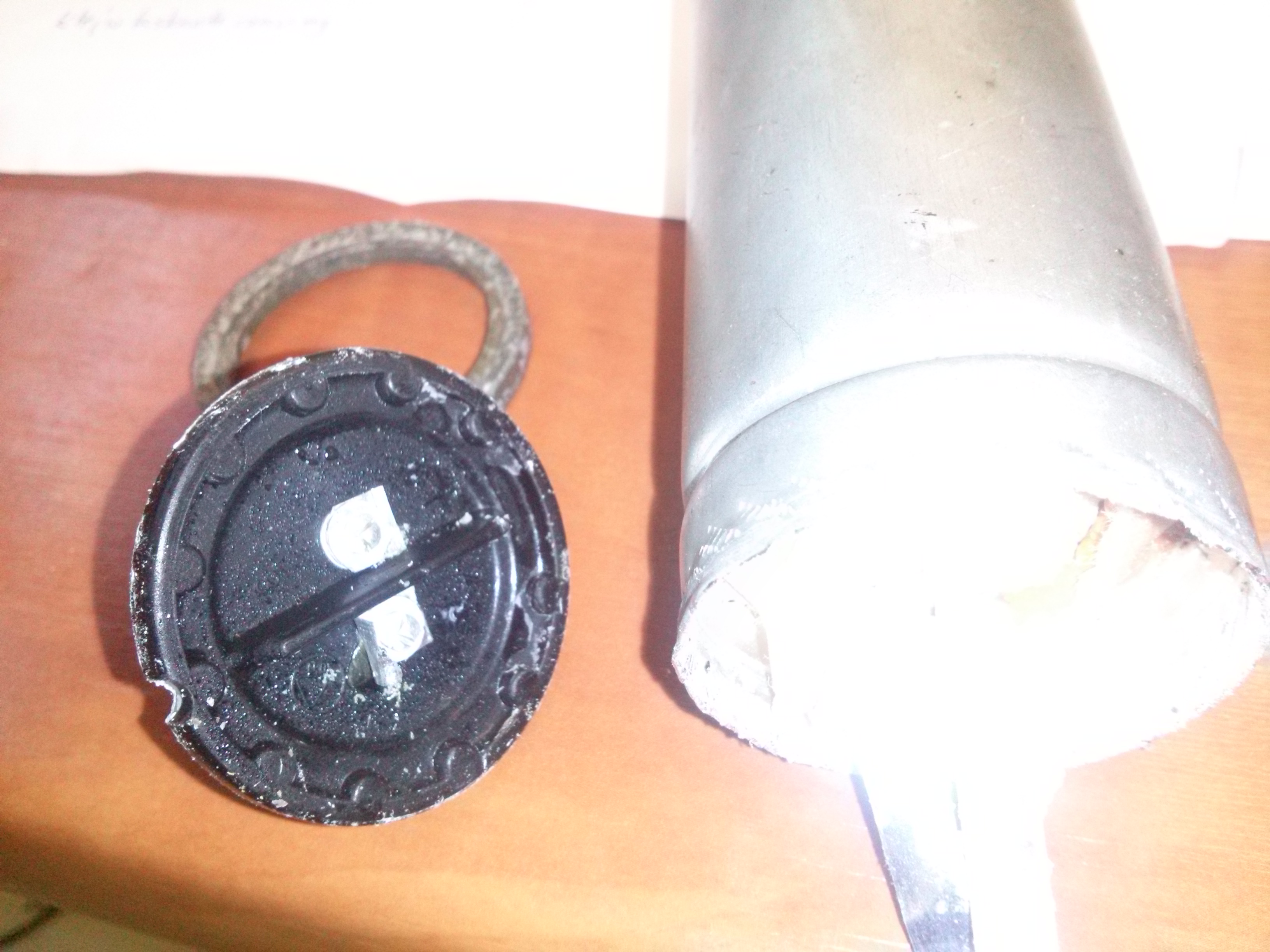

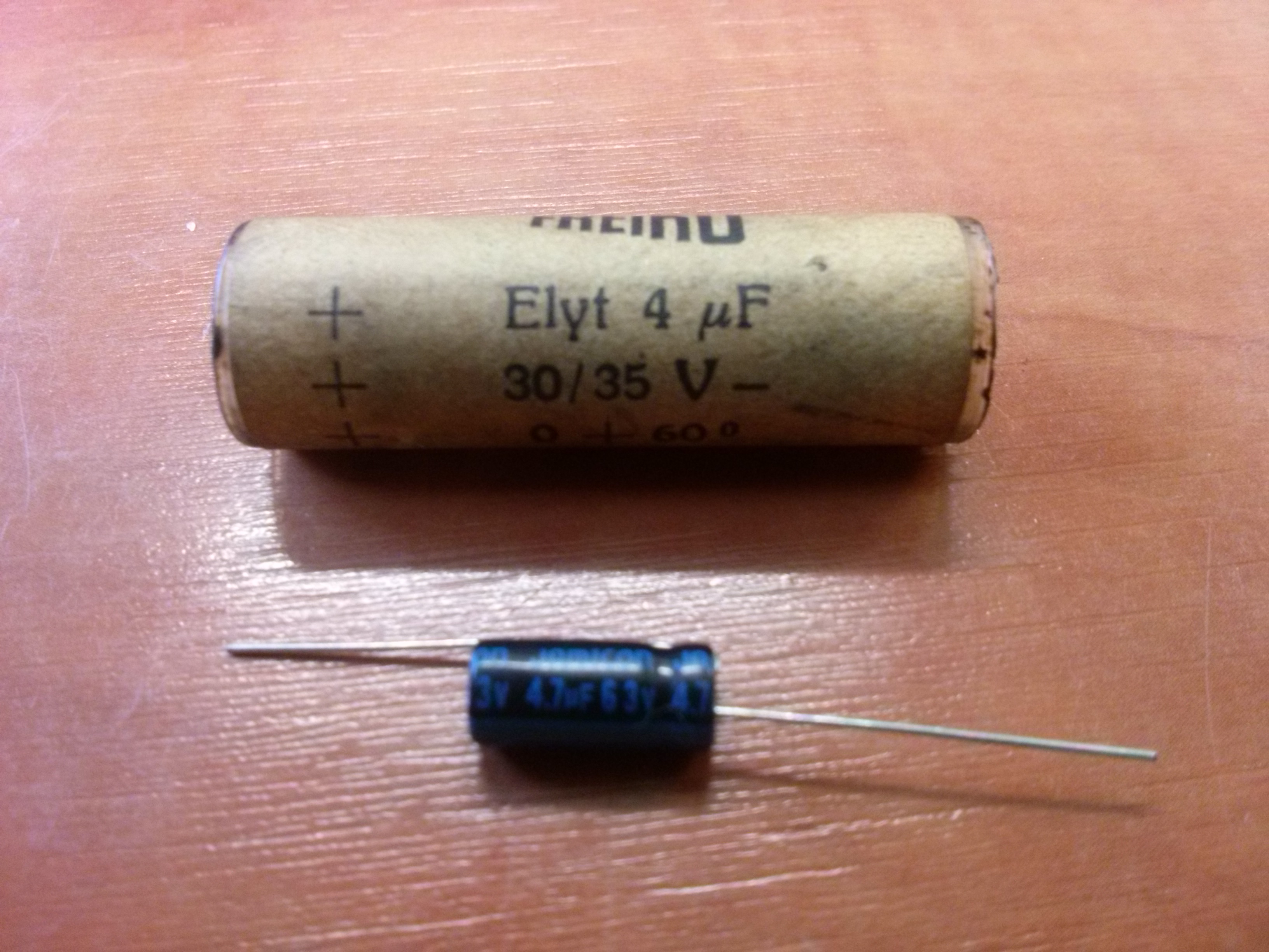

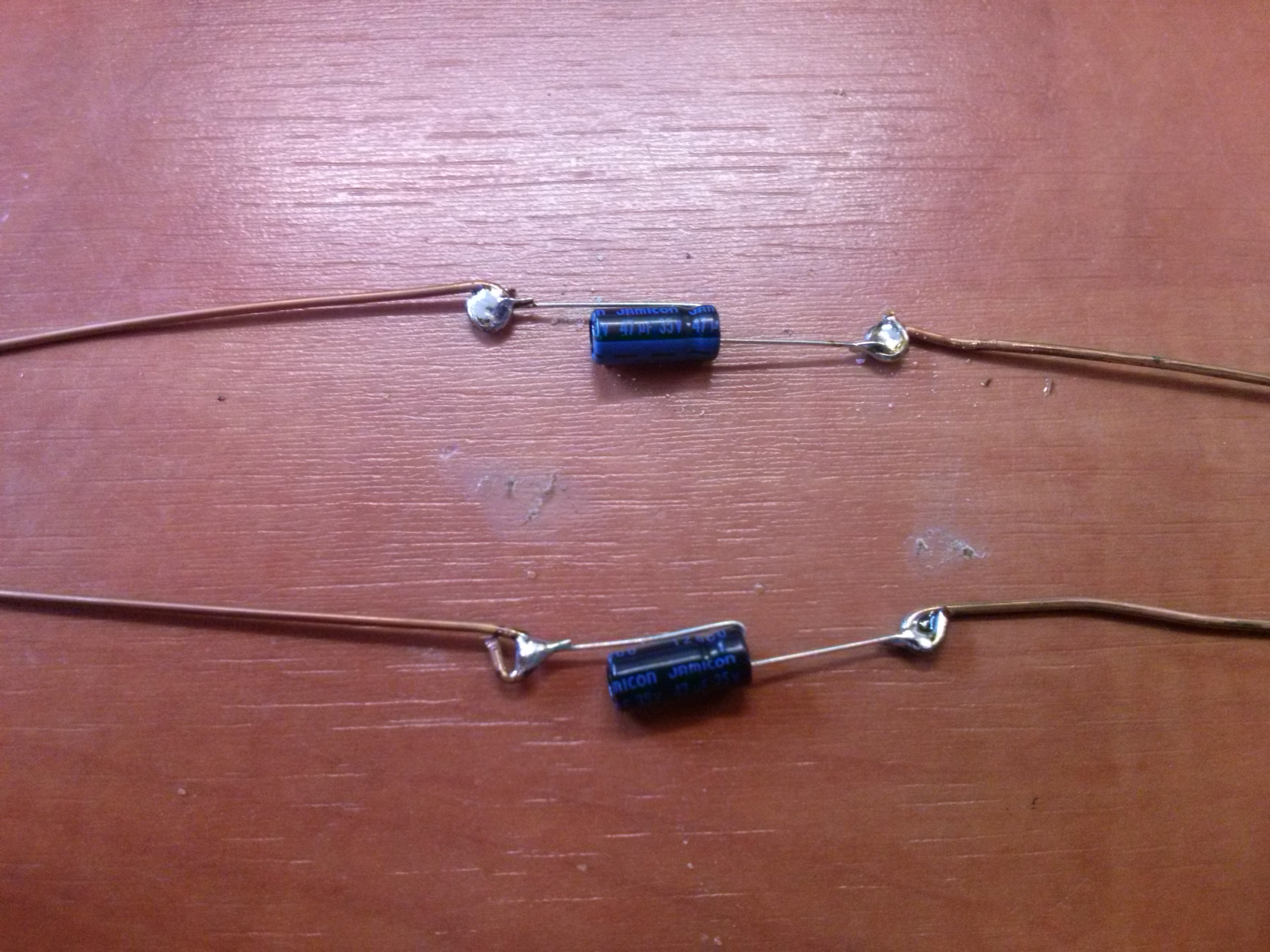

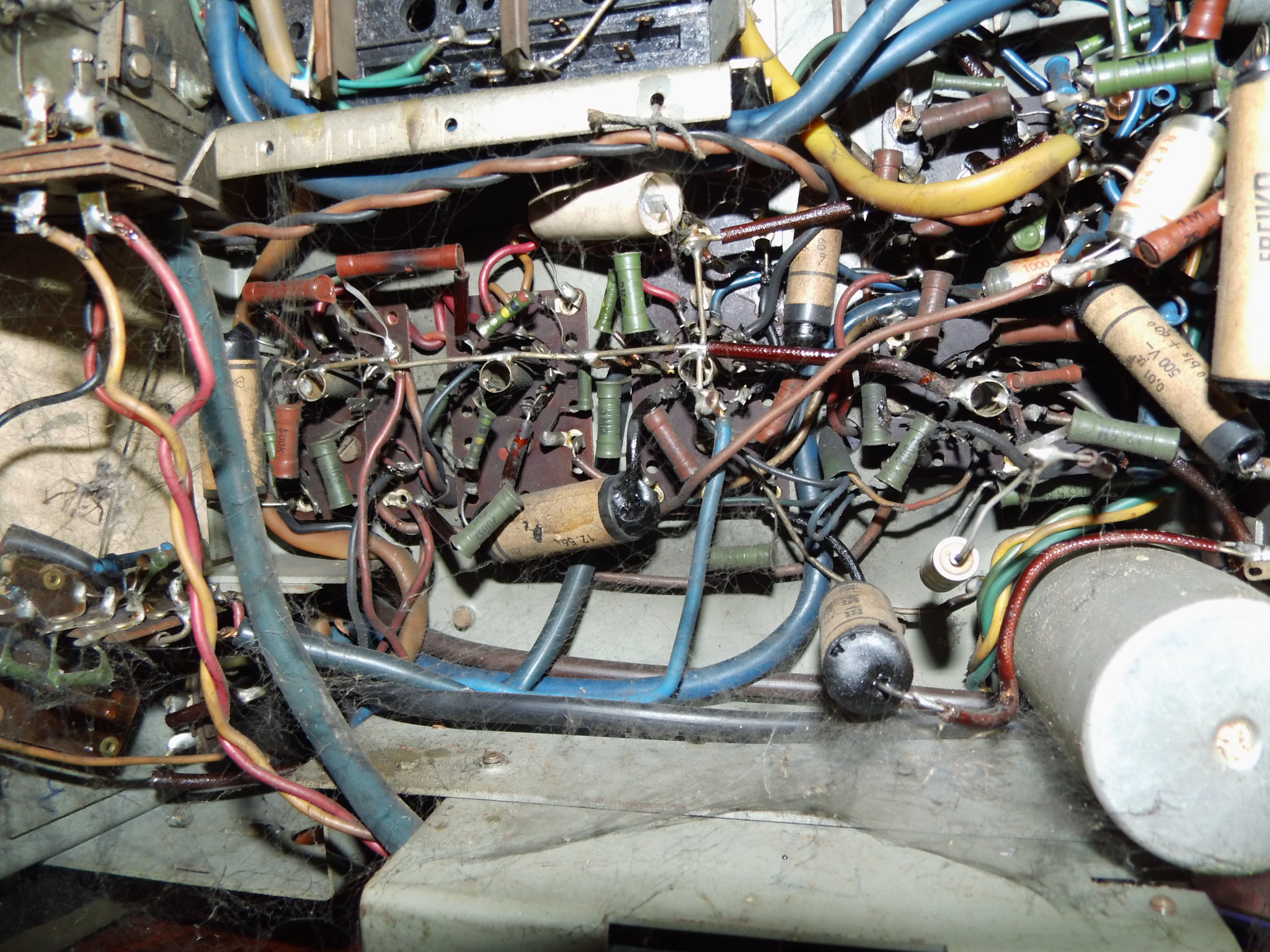

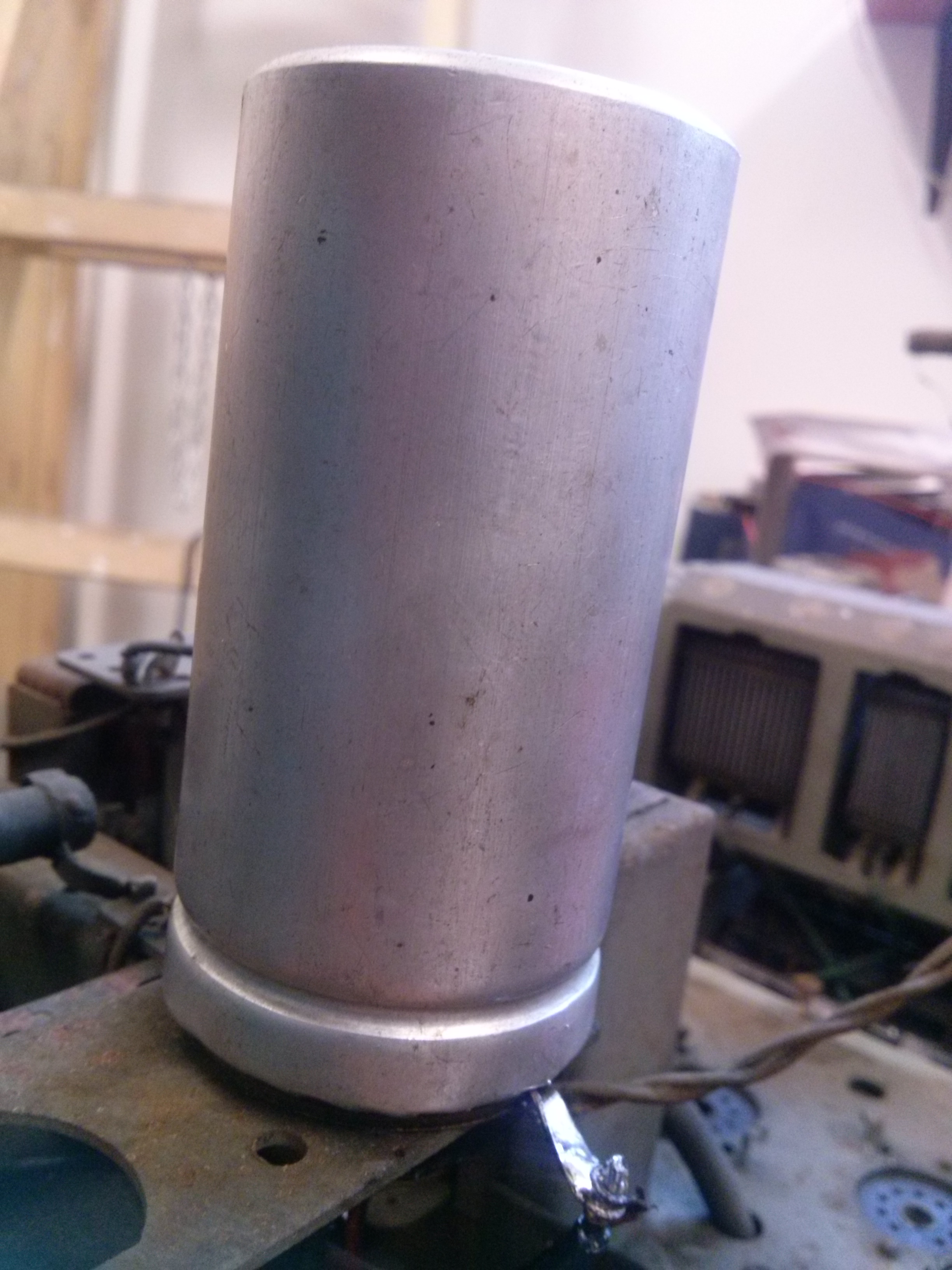

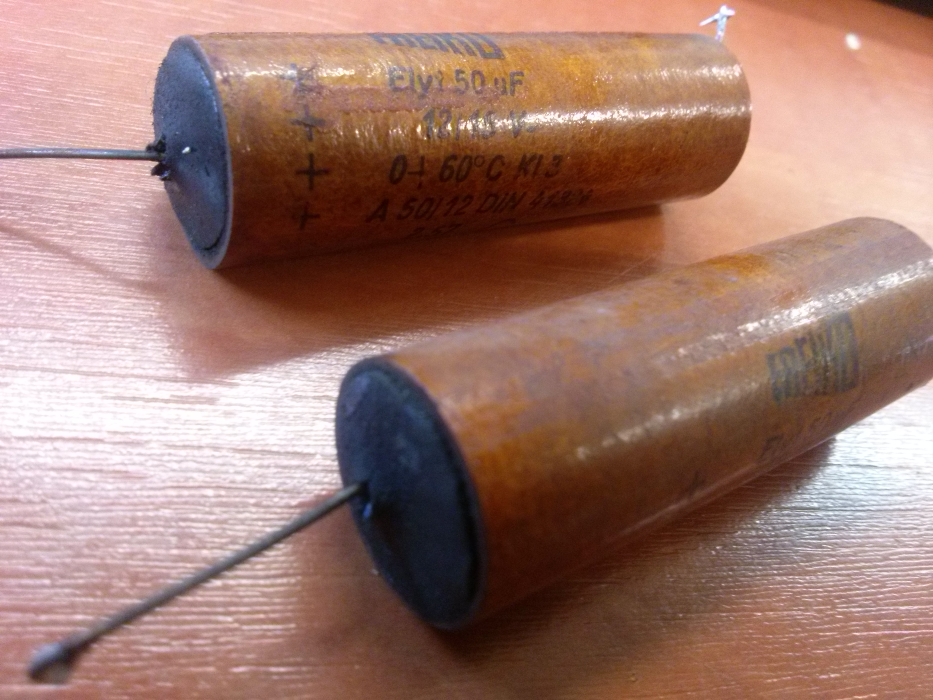

    Nadszedł czas na kondensatory.
    Elektrolit 2x50uF wydostany bez szwanku dla jego opakowania, wymiana na nowe i zapuszkowane z powrotem.

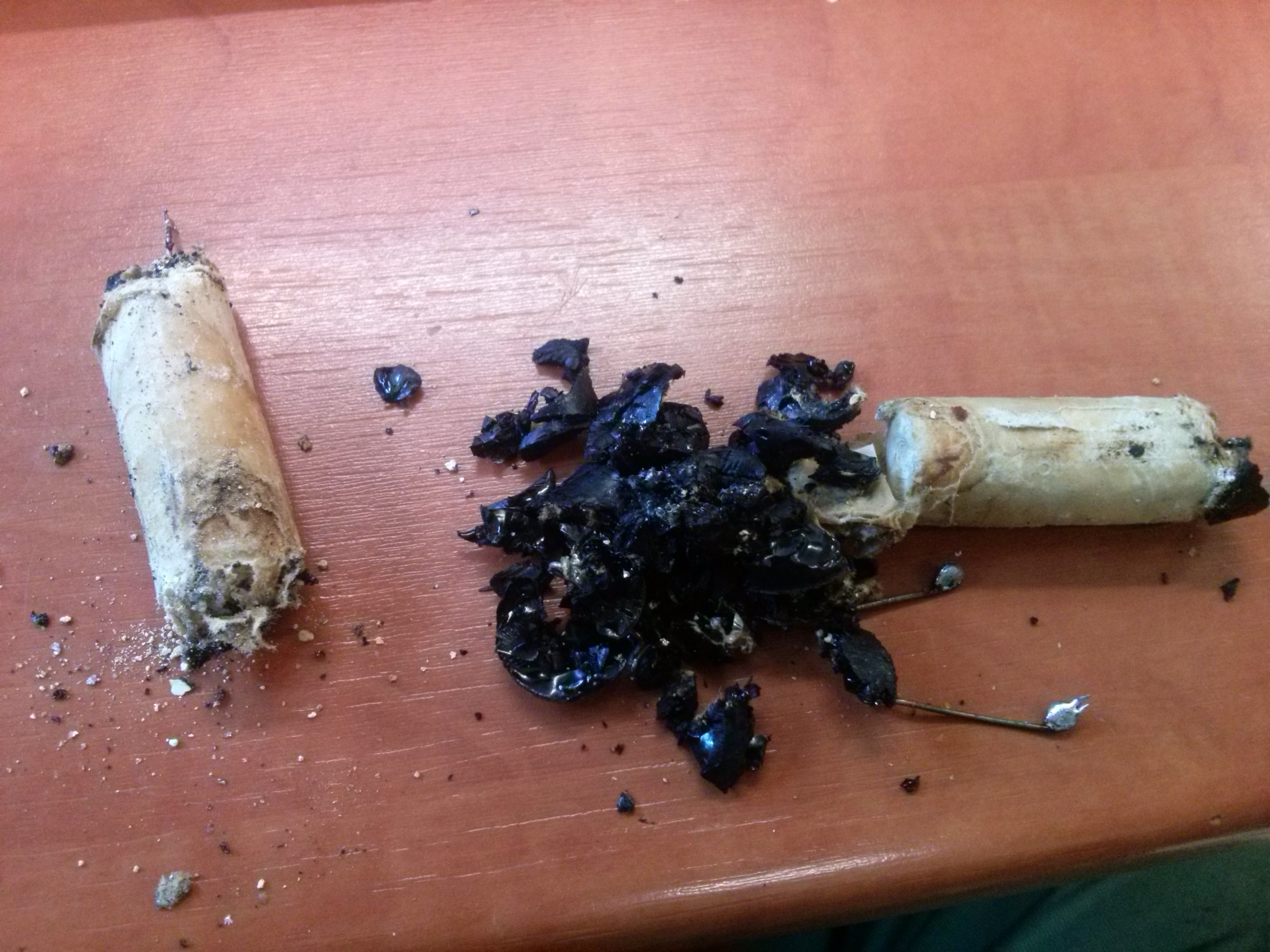

    Smołowiec też się nie opierał został wypchnięty ze szklanej rurki i jego miejsce zajął nowiutki i zamaskowany czarnym klejem na gorąco.
    Tak samo zostały potraktowane katodowe lamp EL84.
    Jak odrestaurować radioodbiornik BEETHOVEN II? Zerwana linka FM, brudny środek Jak odrestaurować radioodbiornik BEETHOVEN II? Zerwana linka FM, brudny środek Jak odrestaurować radioodbiornik BEETHOVEN II? Zerwana linka FM, brudny środek Jak odrestaurować radioodbiornik BEETHOVEN II? Zerwana linka FM, brudny środek

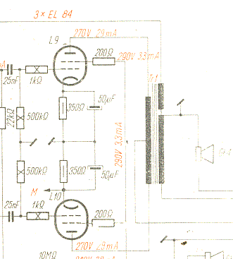

    Zastanawiam się nad zmianą, która była zastosowana w Beethovenie pierwszej generacji, a w drugiej jej zabrakło.
    Chodzi o PR-ek do ustawiania prądu spoczynkowego w katodach lamp EL84 układu przeciwsobnego.
    Muszę tak i tak wymienić rezystor katodowy bo jest przepalony.

    Prowadzisz całkiem fachową renowację, czemu chcesz wprowadzać przeróbki? Zdobycie sparowanych EL84 nie jest problemem.

    Spalenie rezystora miało swoją przyczynę. Prąd anodowy lampy był za duży.
    Przyczyna to najprawdopodobniej upływnośc w kondensatorze w obwodzie siatki (tak na 90%). Czasami zdarzały sie doziemnienia uzwojenia transformatora głośnikowego (od wilgoci).
    Polecam sparowane EL84 (lub odpowiedniki), zamiast kombinowania z PR-ką..

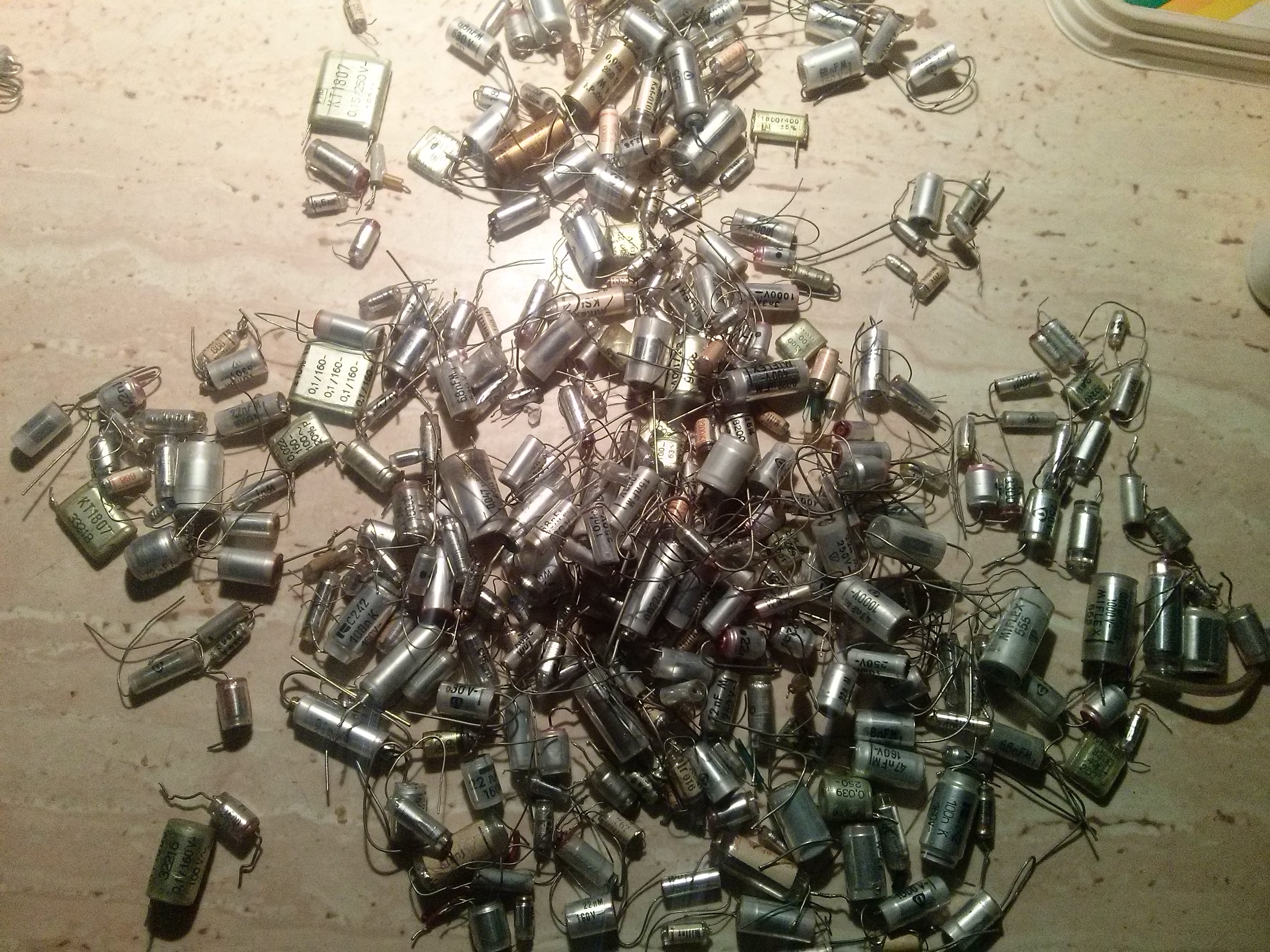

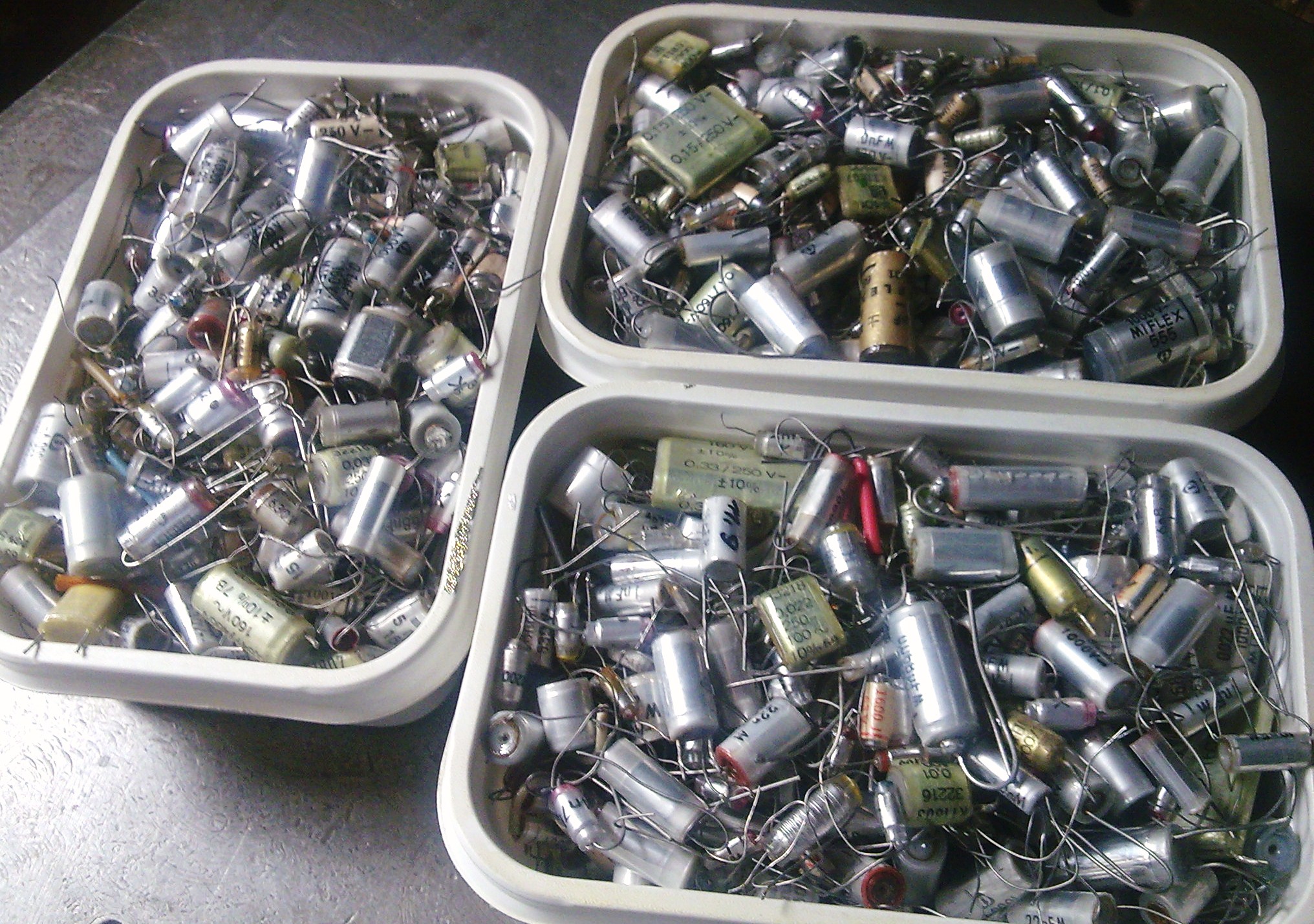

    Dzisiaj przyszły styrofleksy. Jest z czego wybierać. Gdyby ktoś coś potrzebował - PW.

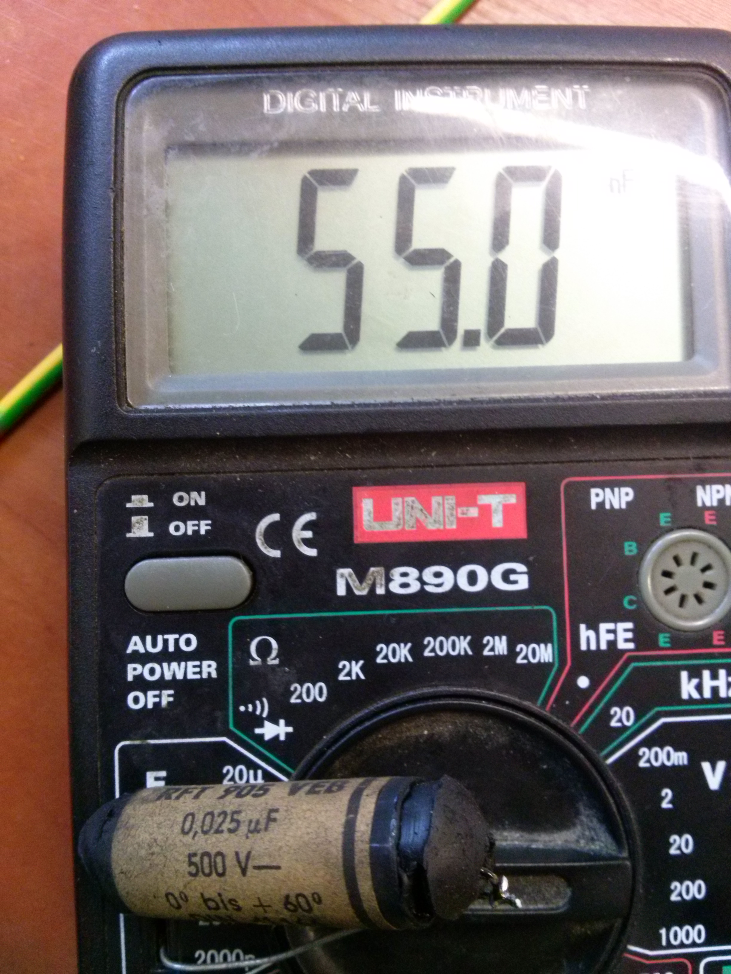

    Kondensatory powymieniane. Rezystor też.
    Dla przykładu rozbieżność wartości kondensatora.

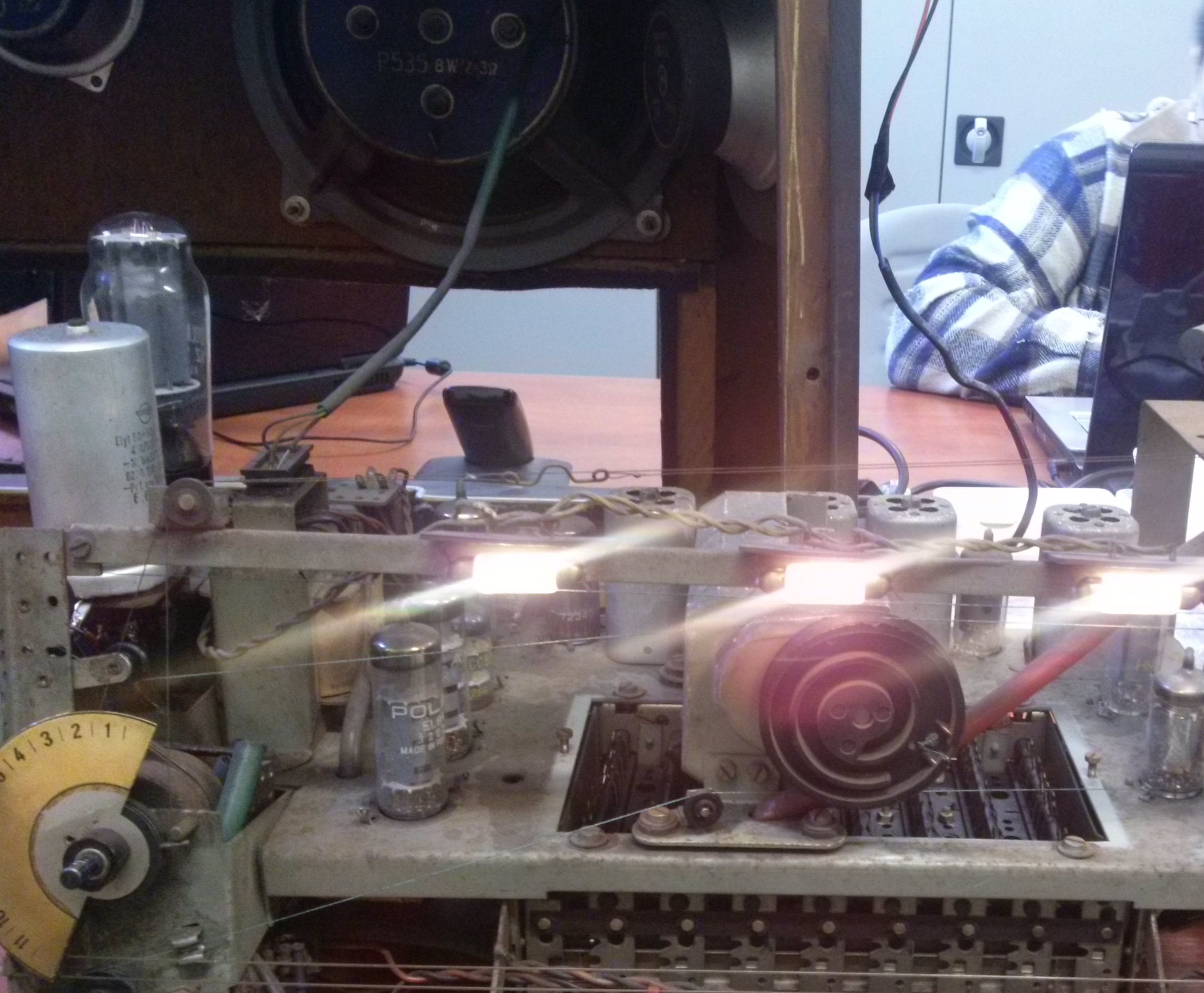

    Pierwsze podłączenie do sieci bez AZ12.
    Napięcie na transformatorze sieciowym 2x314V.
    AZ12 na miejscu. I pierwsze testy.
    Zamiast EBF80 wsadzona jest EBF89 tak było.
    Na Długich,Średnich i Krótkich żadnej stacji nie udało się złapać.
    UKF prawdopodobnie przestrojony na dolny zakres.
    Po pokręceniu trymerami na głowicy udało się złapać parę stacji ale to raczej lustrzane odbicie.
    Niestety na tym etapie muszę zakończyć. Nigdy nie przestrajałem lampowca. Jeszcze jutro jadę do kolegi mierzyć lampy. I pozostaje obudowa do renowacji.
    Strojenie raczej będę musiał zlecić. Lub ktoś łopatologicznie wytłumaczy mi jak to zrobić.
    Dźwięk jest bardzo miły dla ucha pomimo nie najlepszego strojenia. Warto było tchnąć w niego trochę życia.

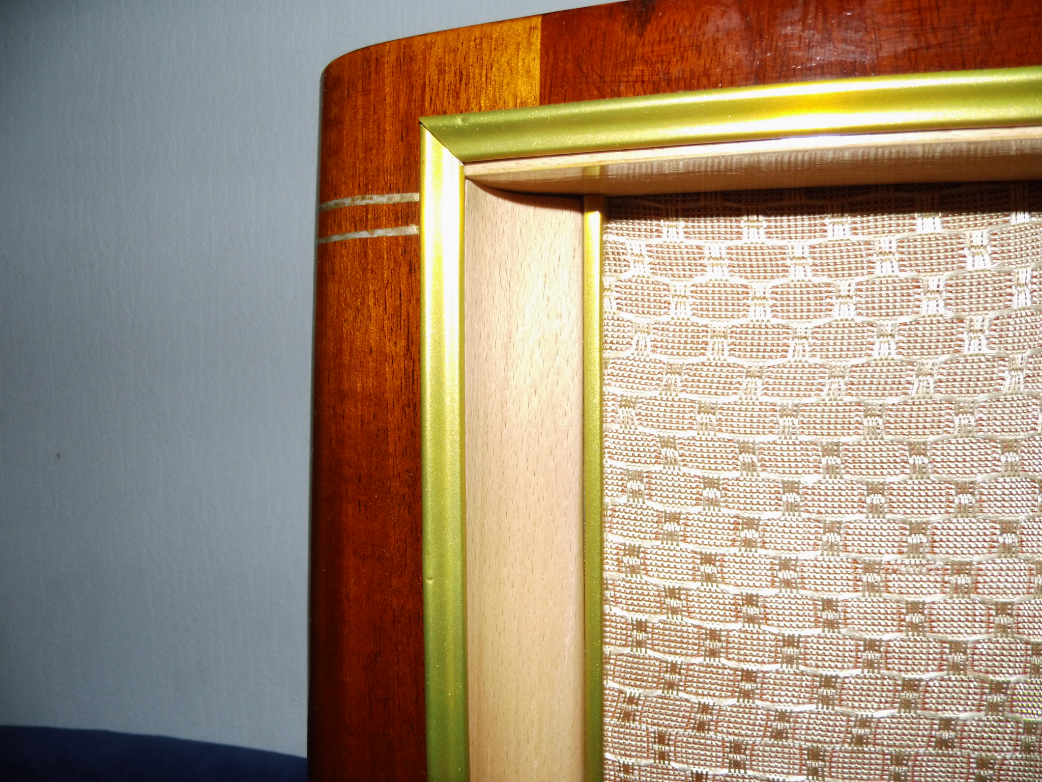

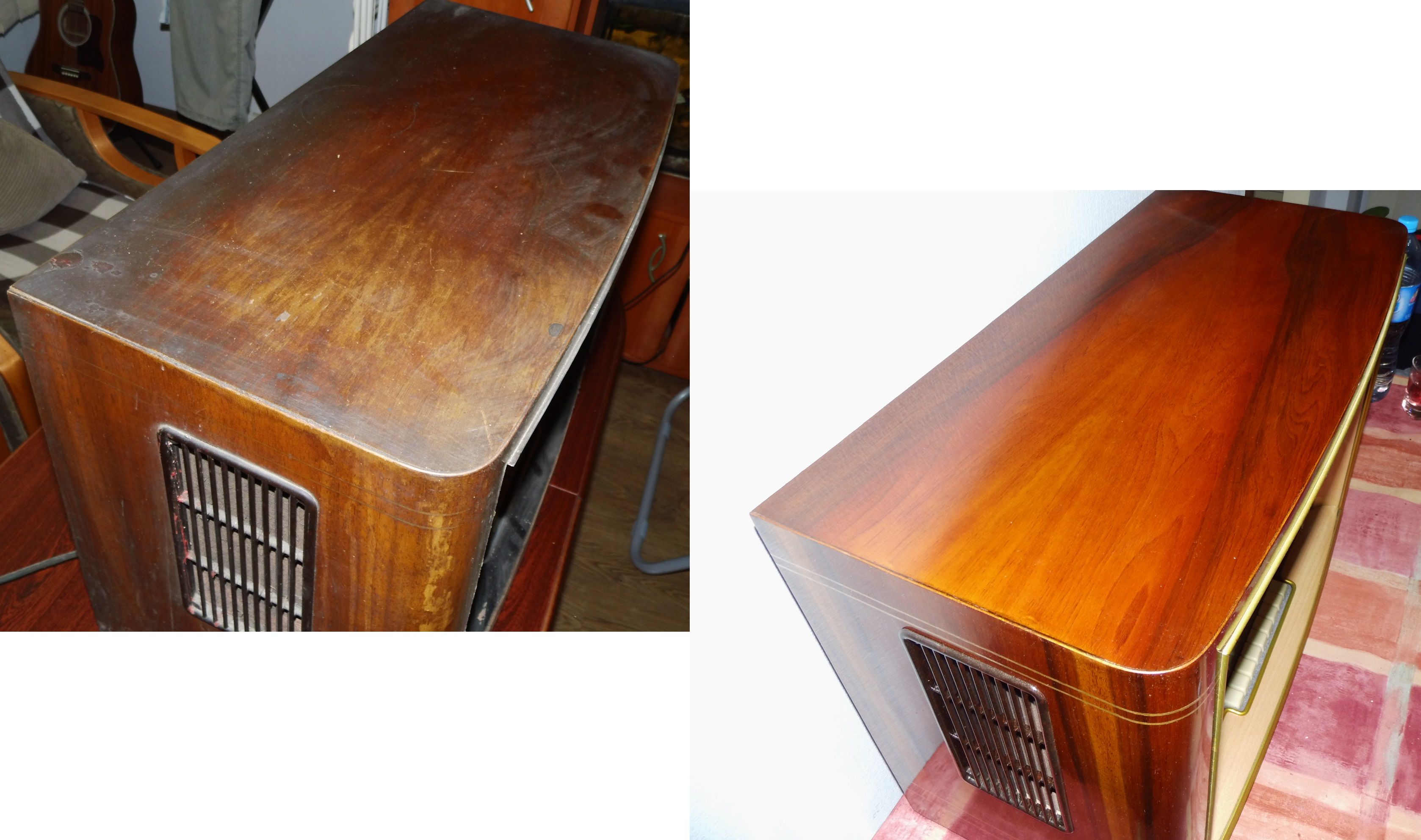

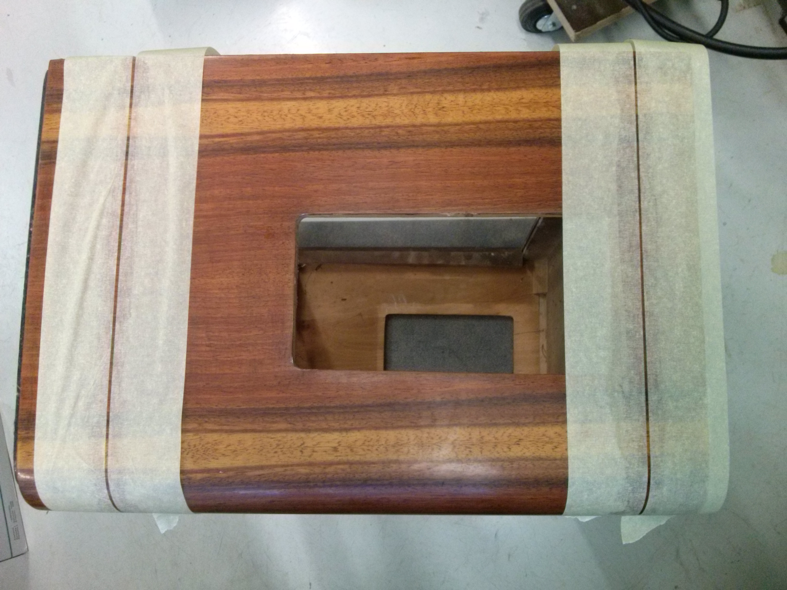

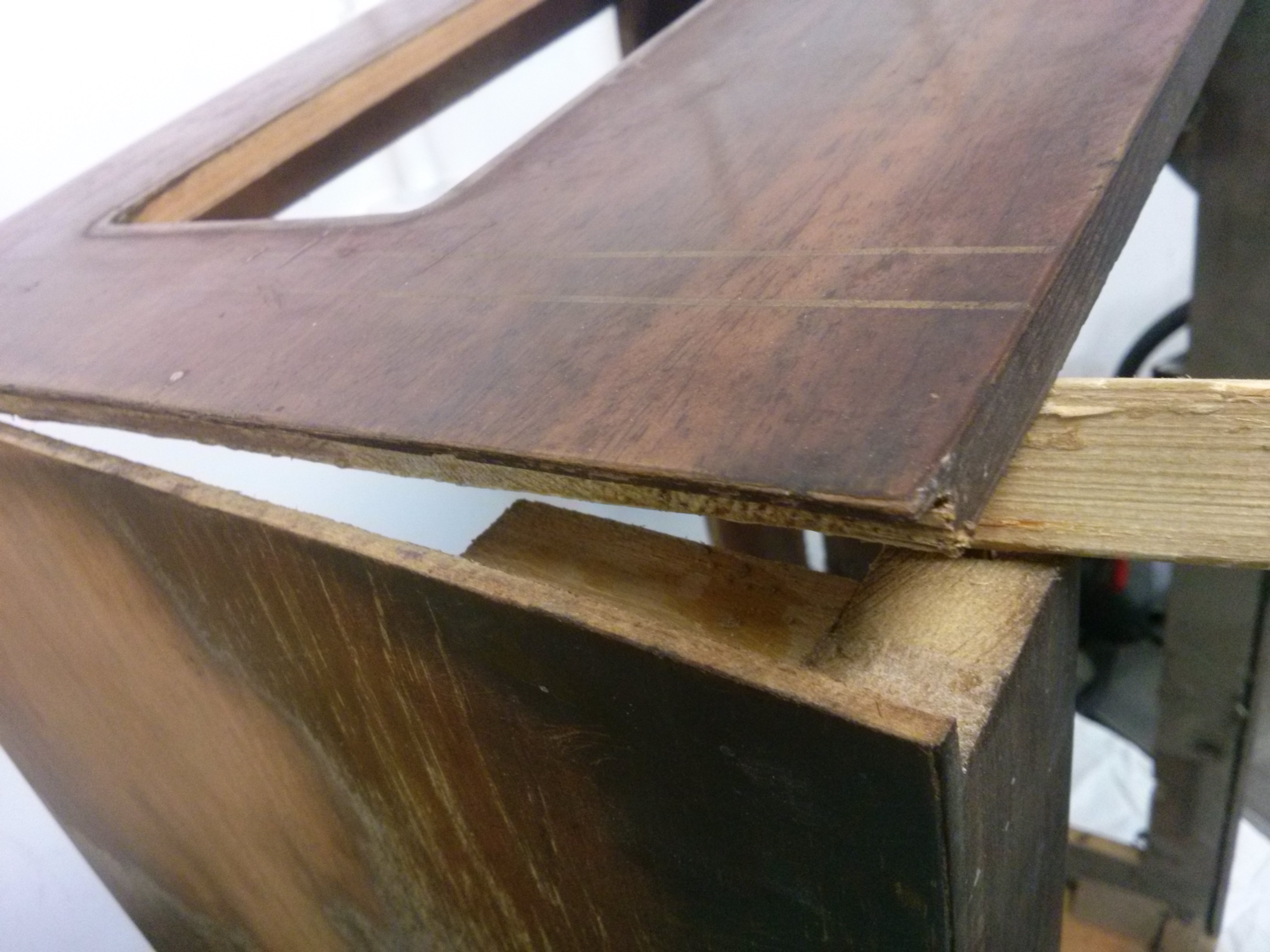

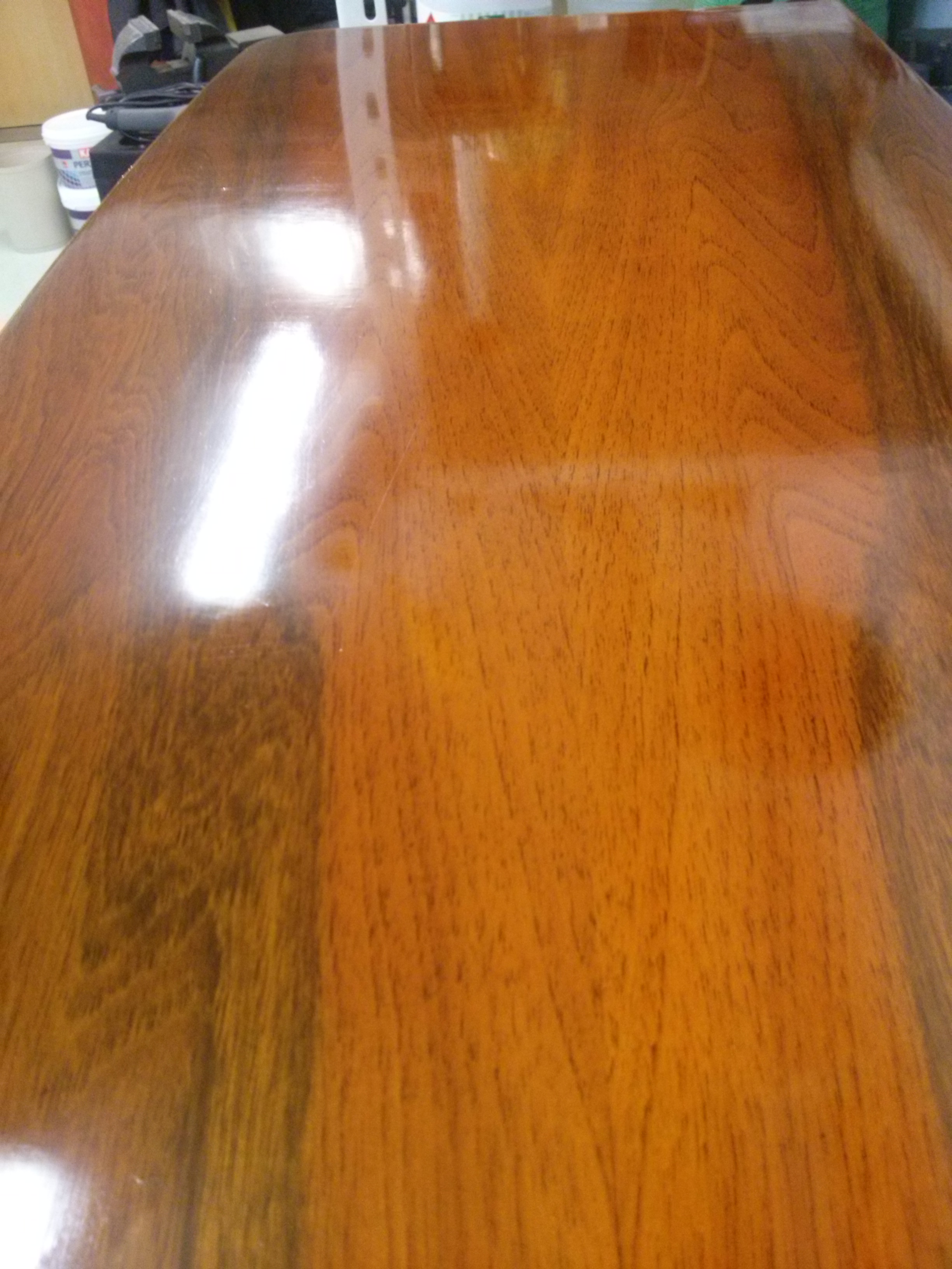

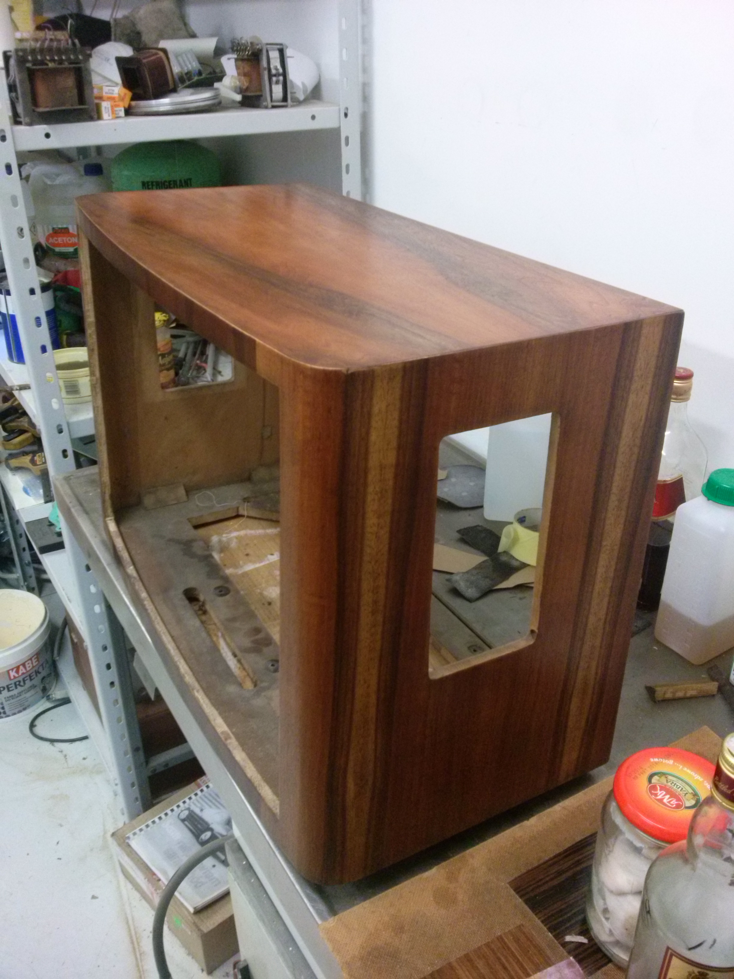

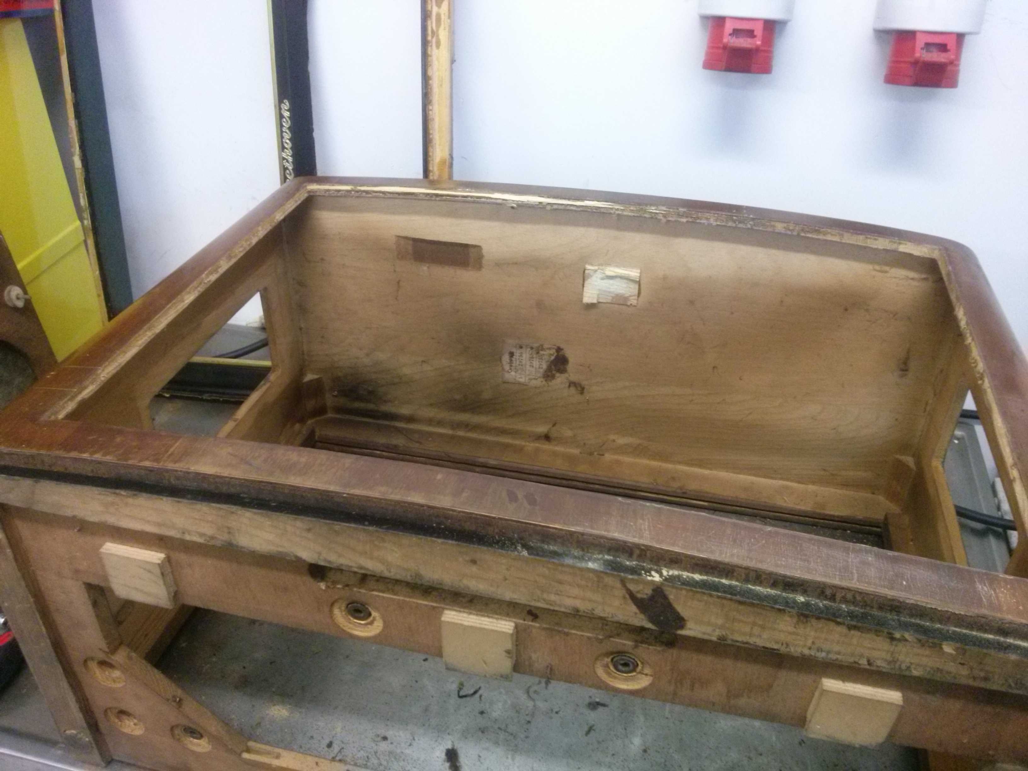

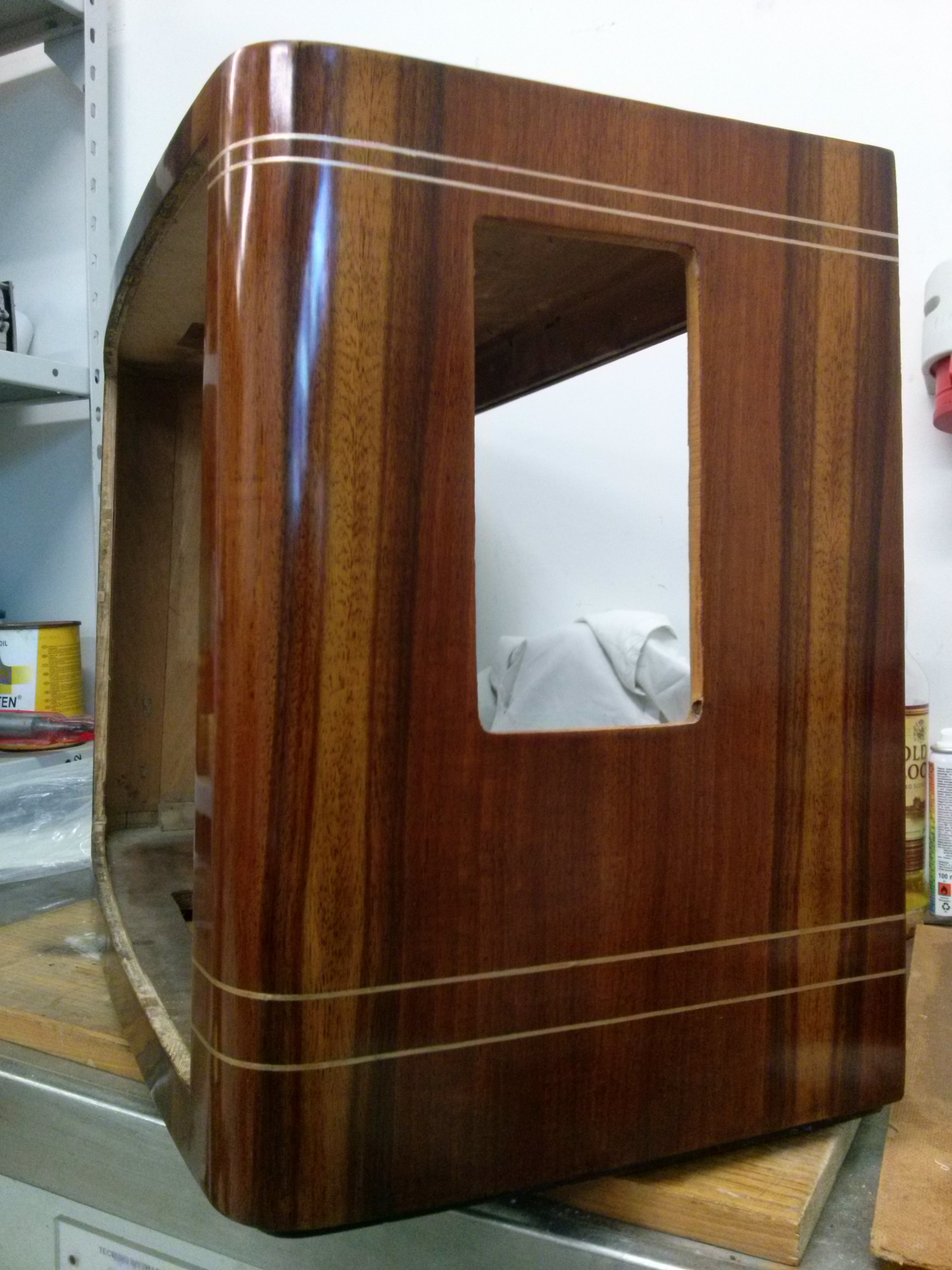

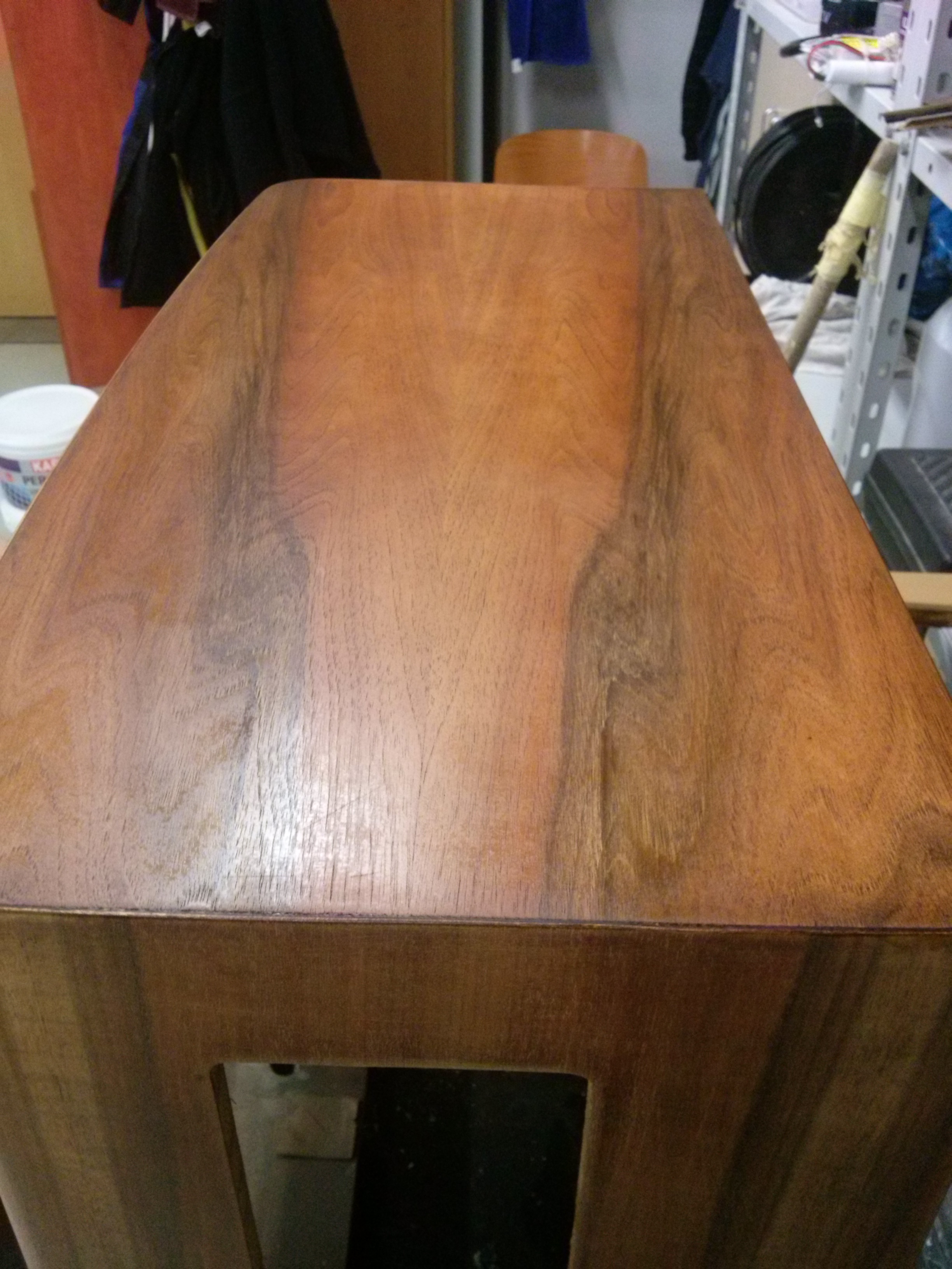

    Długo nie pisałem z powodu pracy nad obudową.
    Teraz przedstawiam kolejne etapy renowacji skrzynki.
    Obudowa porozklejana została ponownie sklejona.

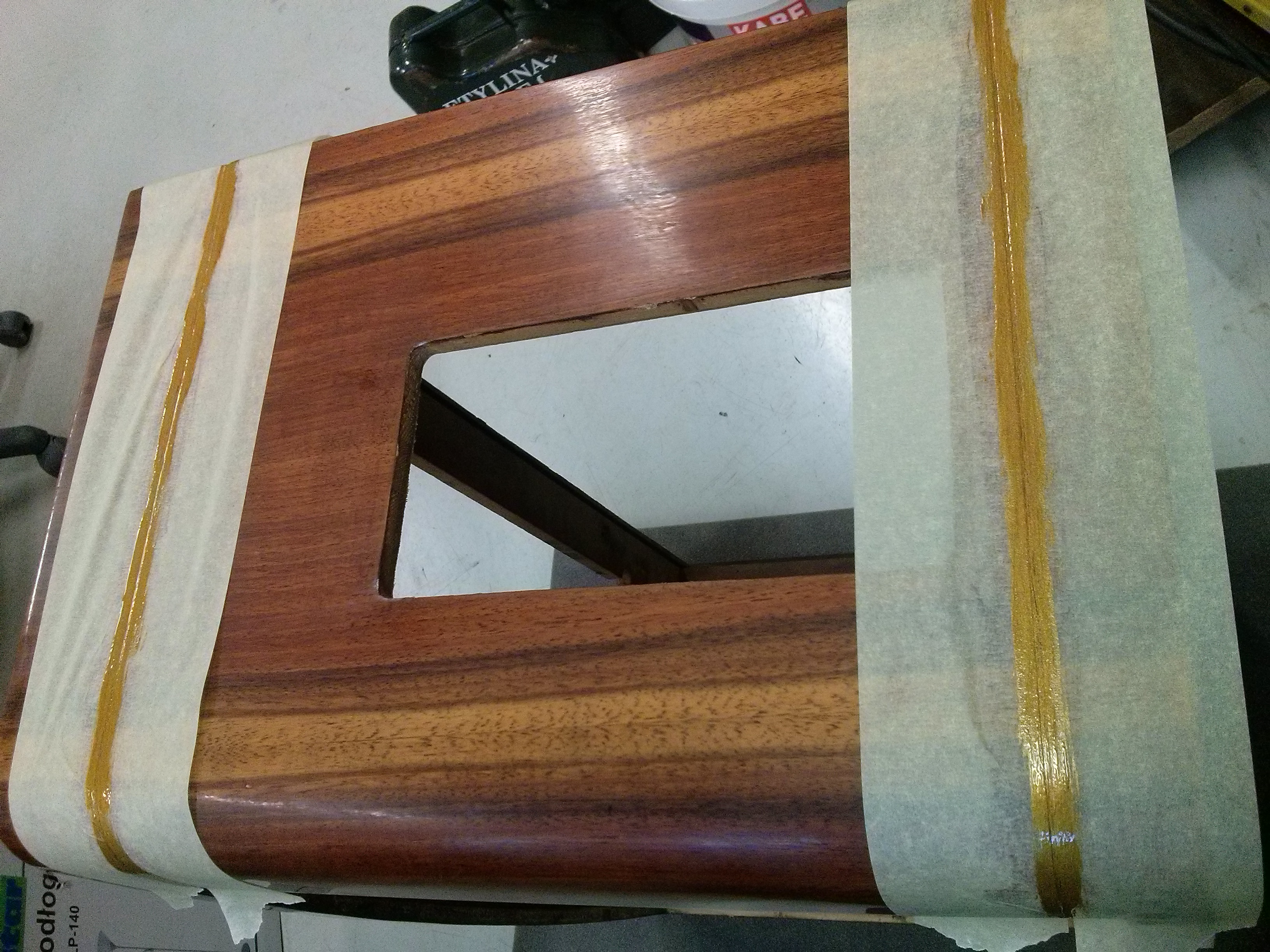

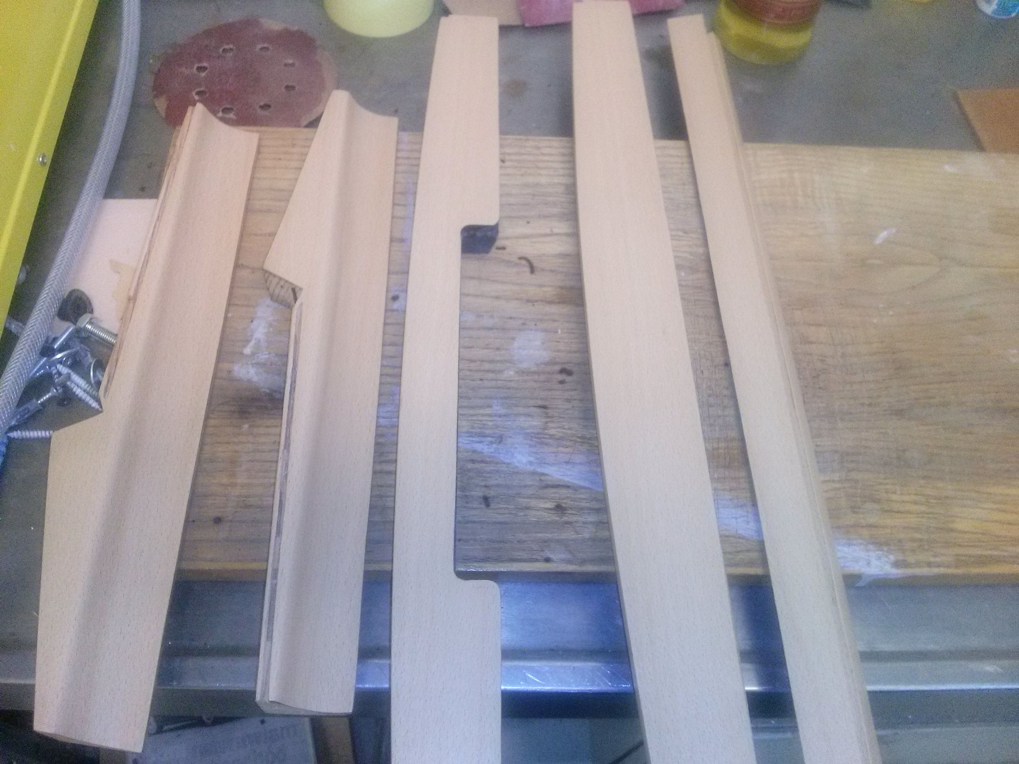

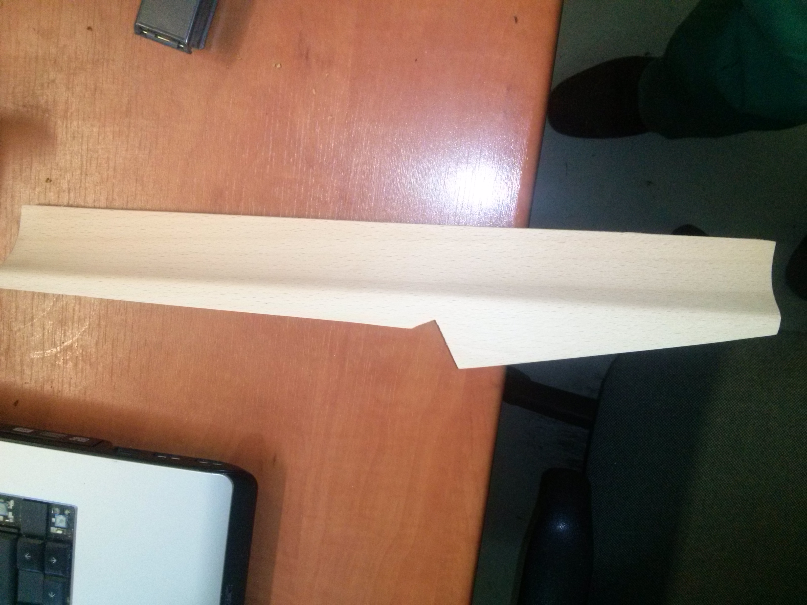

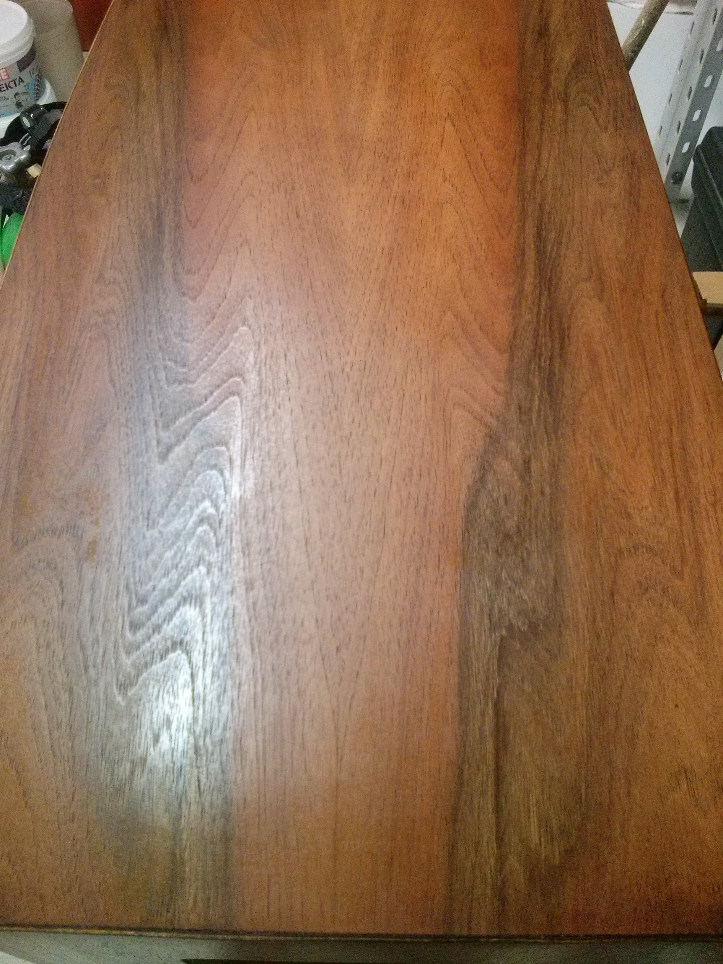

    Z ramek został usunięty fornir bukowy pomalowany wcześniej na kolor czarny.
    Zastąpił go nowy i położona politura.

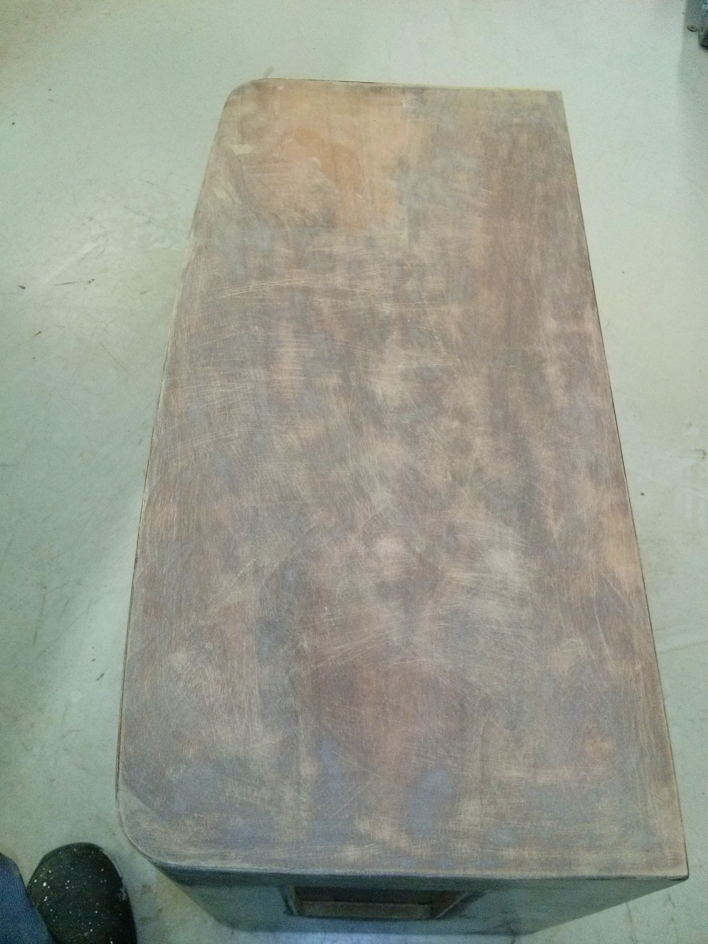

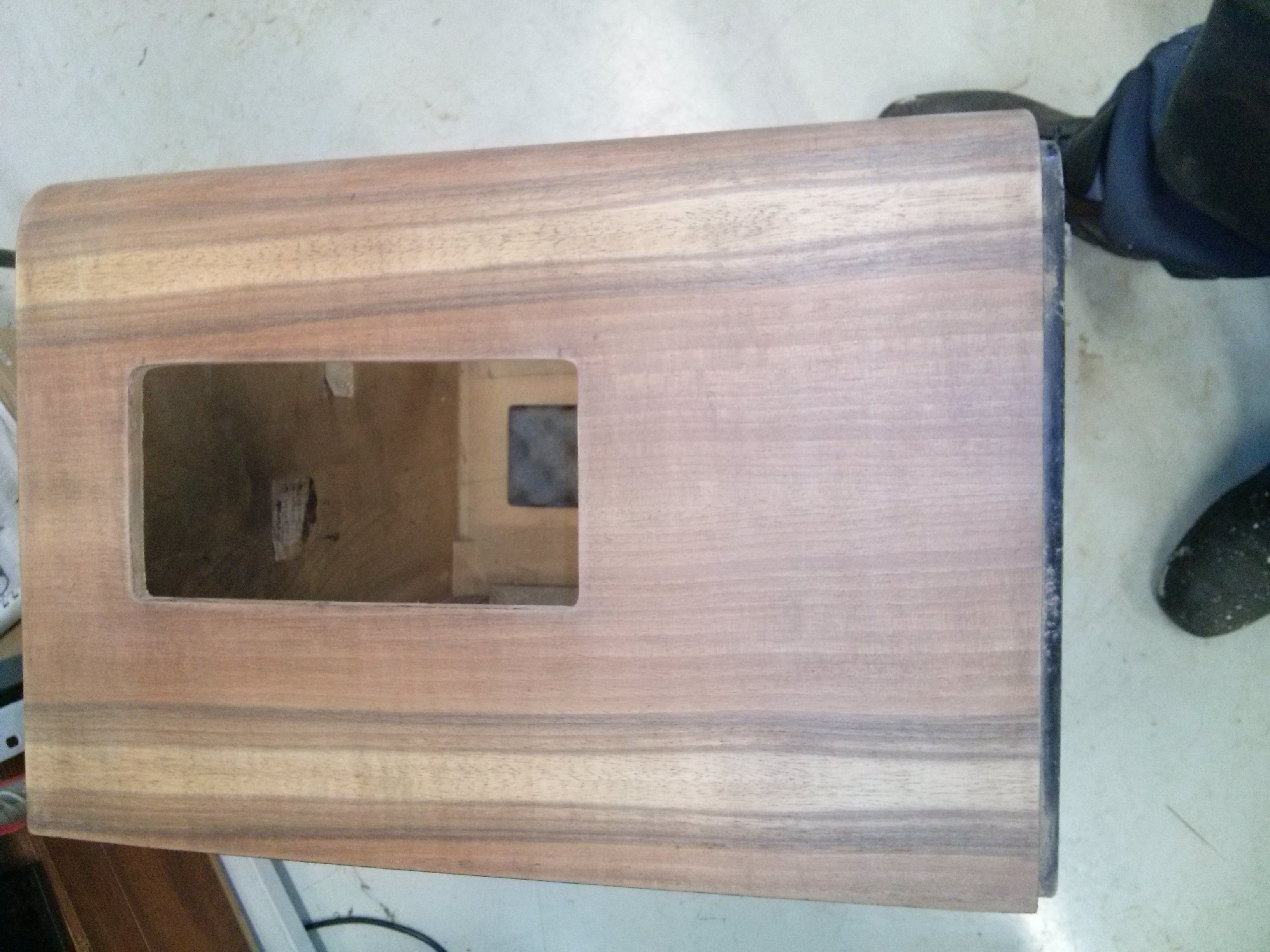

    Z obudowy usunięty stary lakier.

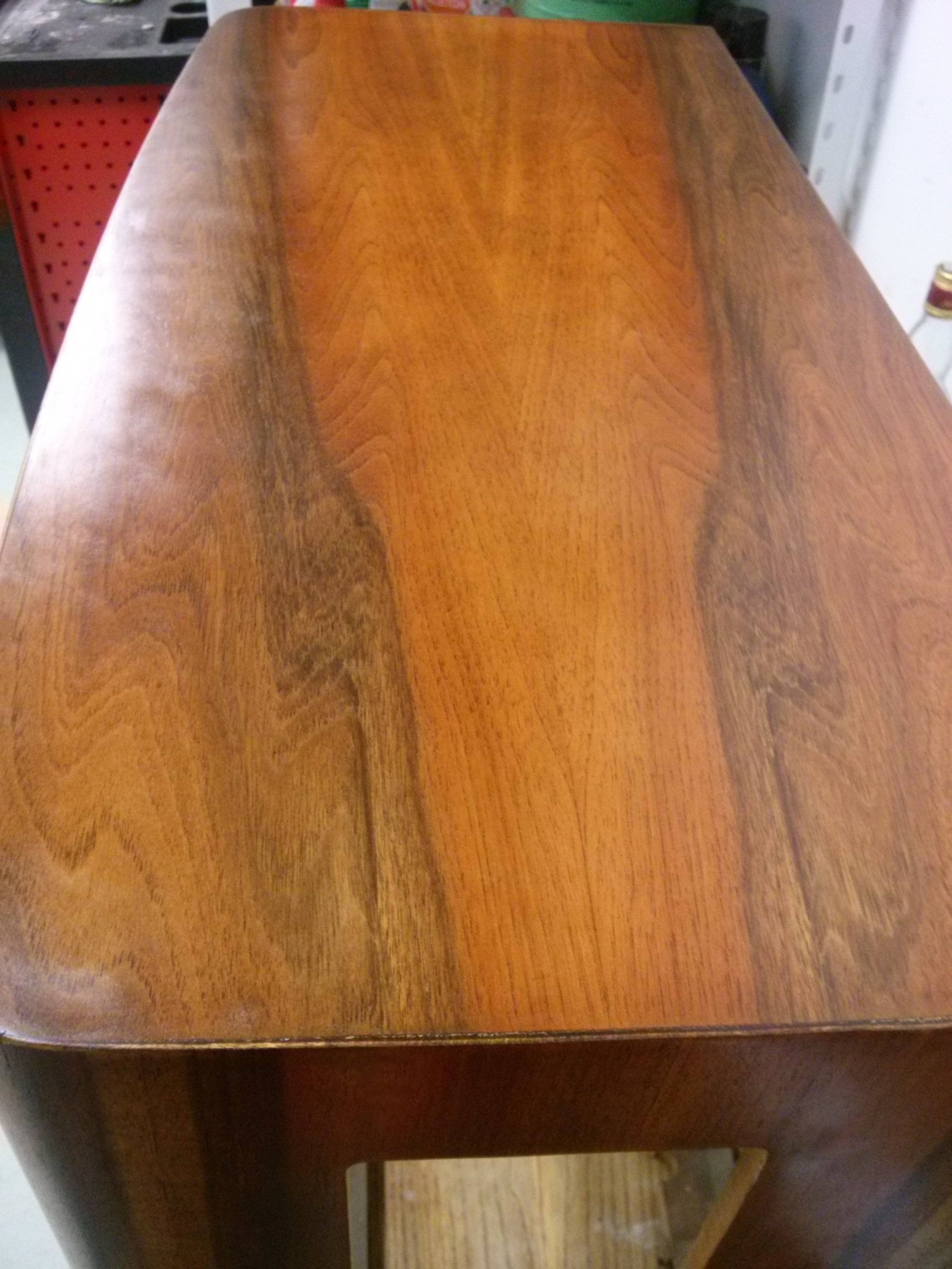

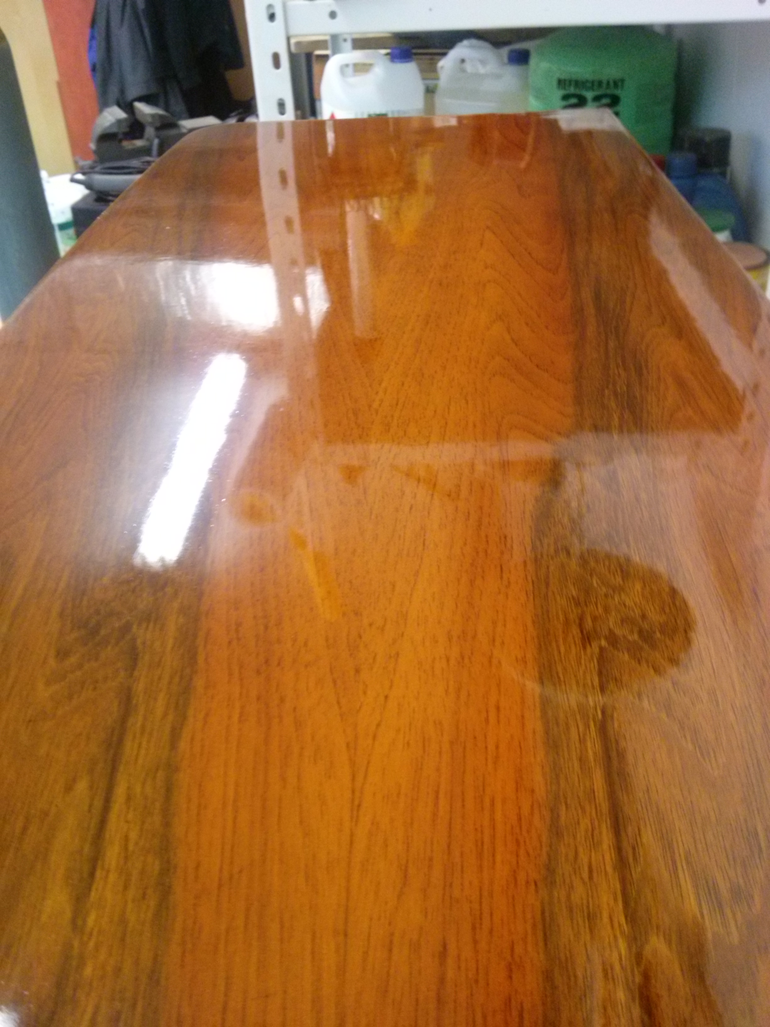

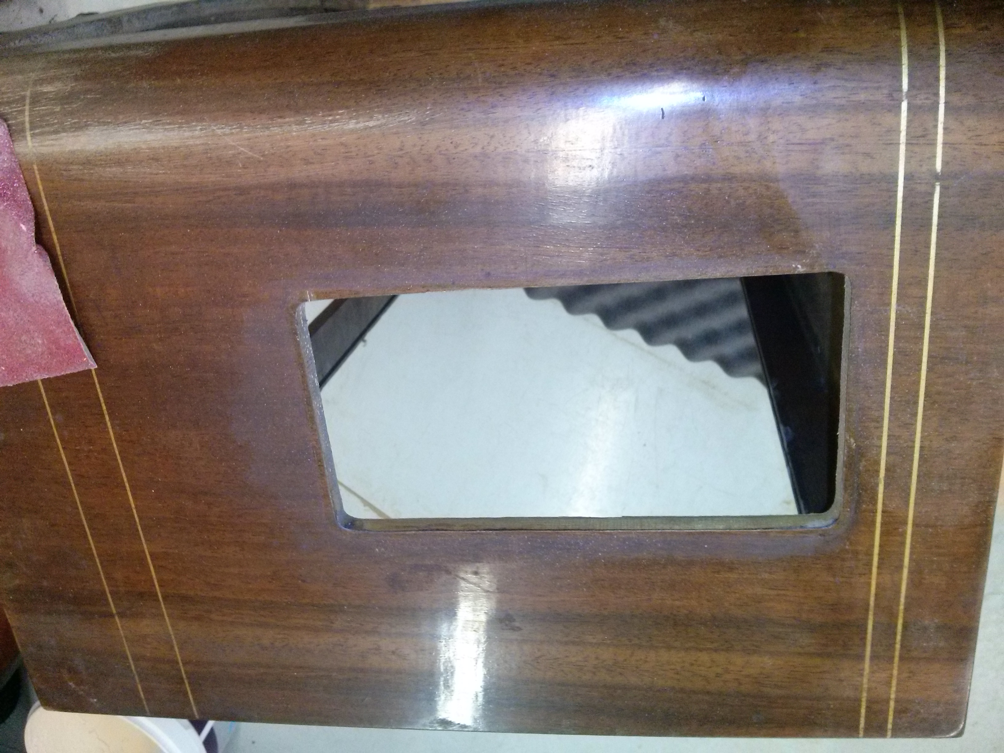

    Całość wyszlifowana i pokryta olejem lnianym.

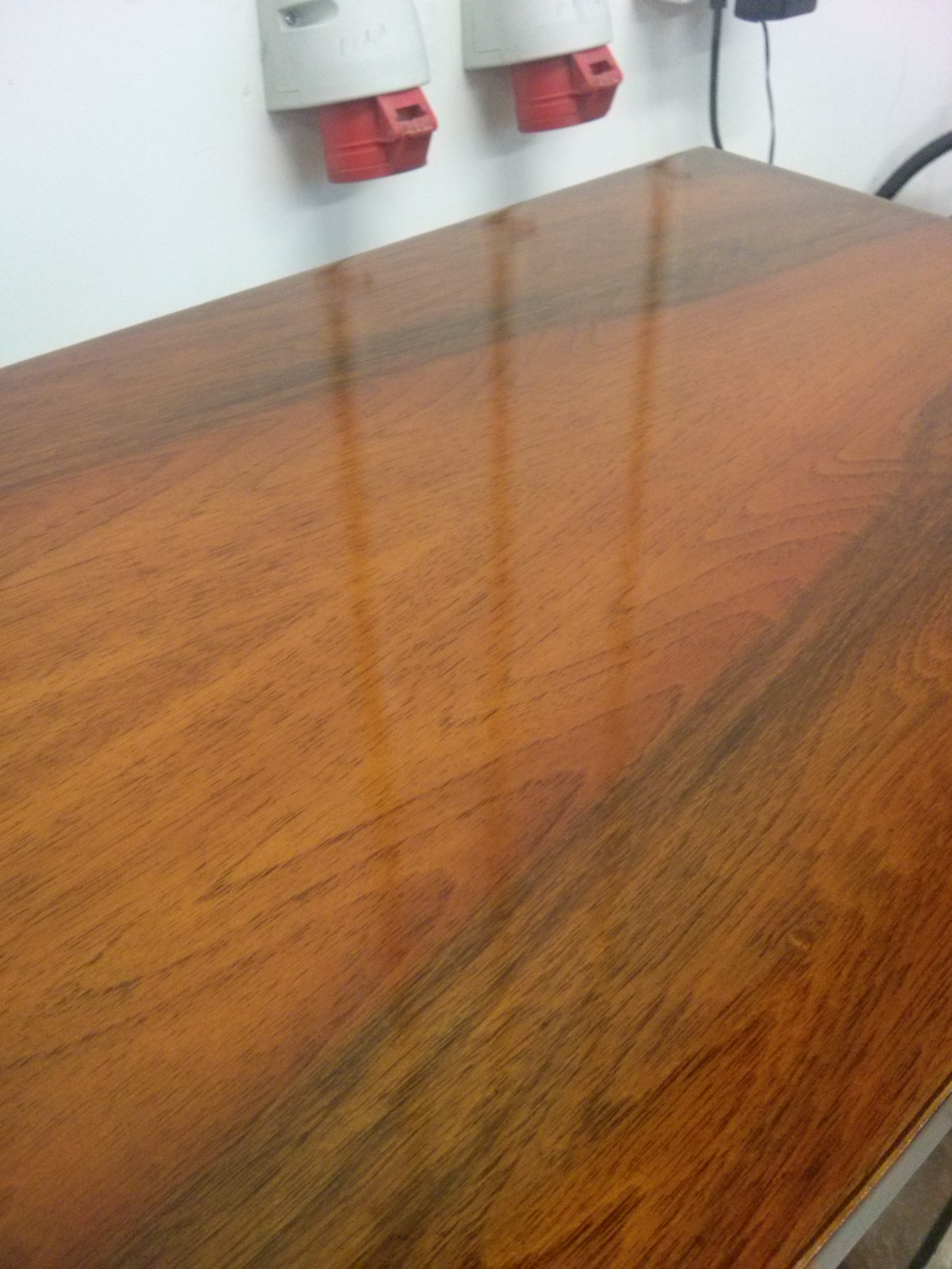

    Zacieranie porów forniru to żmudna i monotonna praca. Pył pumeksowy i politura i tak kilka razy, aż powierzchnia będzie gładka, matowa bez widocznych porów.

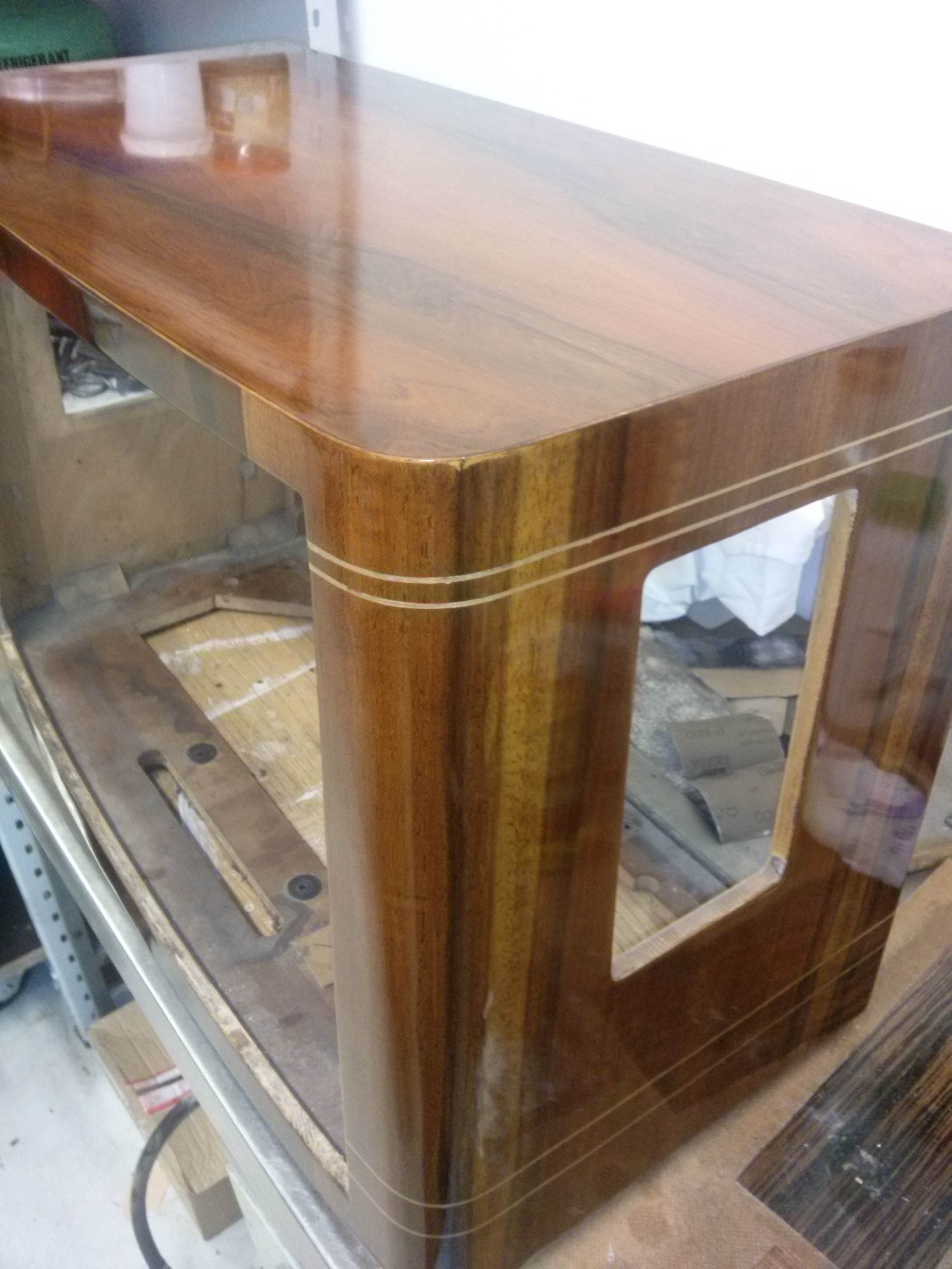

    Kolejne etapy politurowania - powierzchnia coraz bardziej równa i błyszcząca.

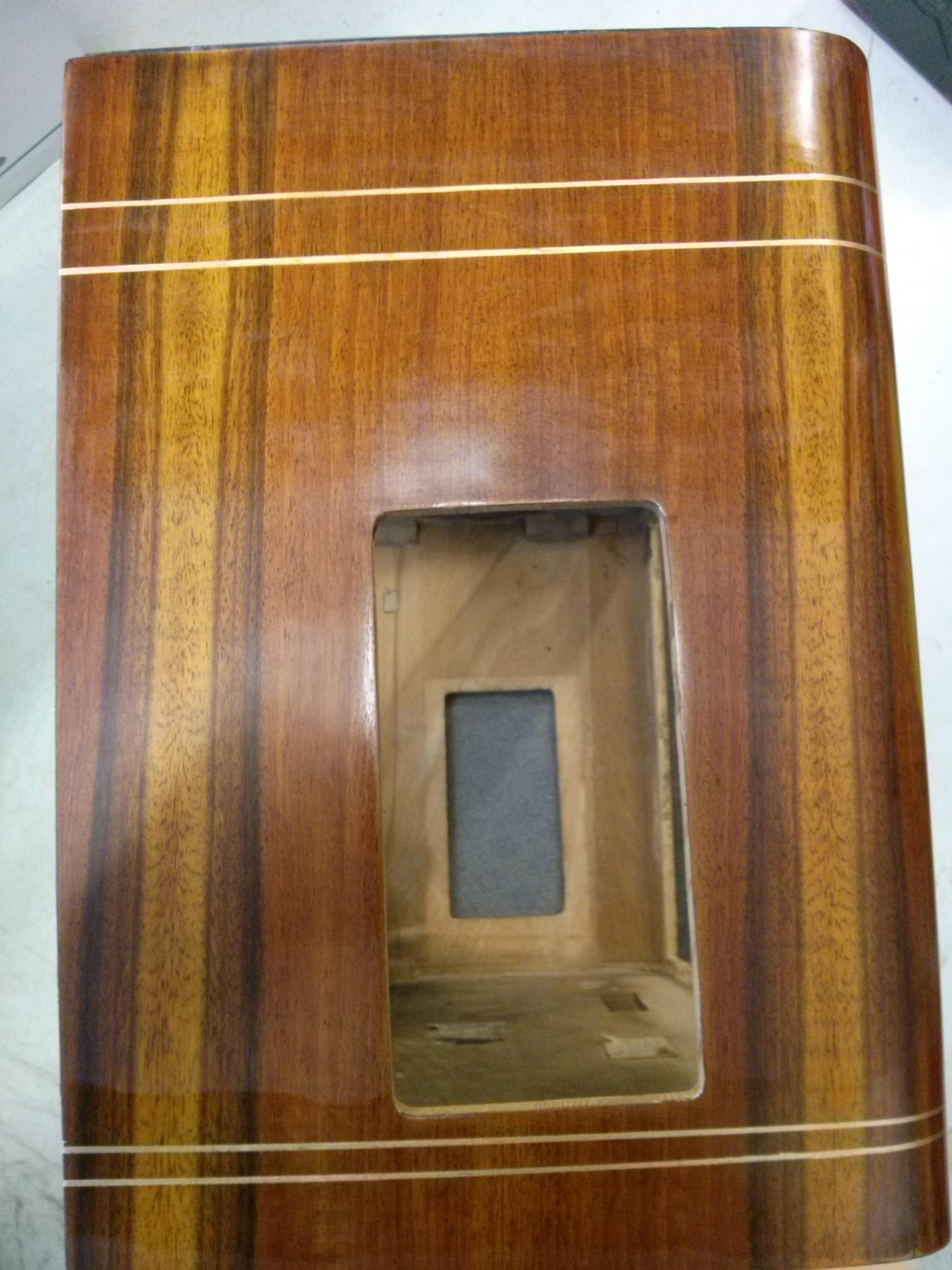

    Przyszedł czas na złote paski.
    I przedostatnie politurowanie.
    Teraz politura niech odpocznie ze dwa tygodnie i przy okazji ja od niej.

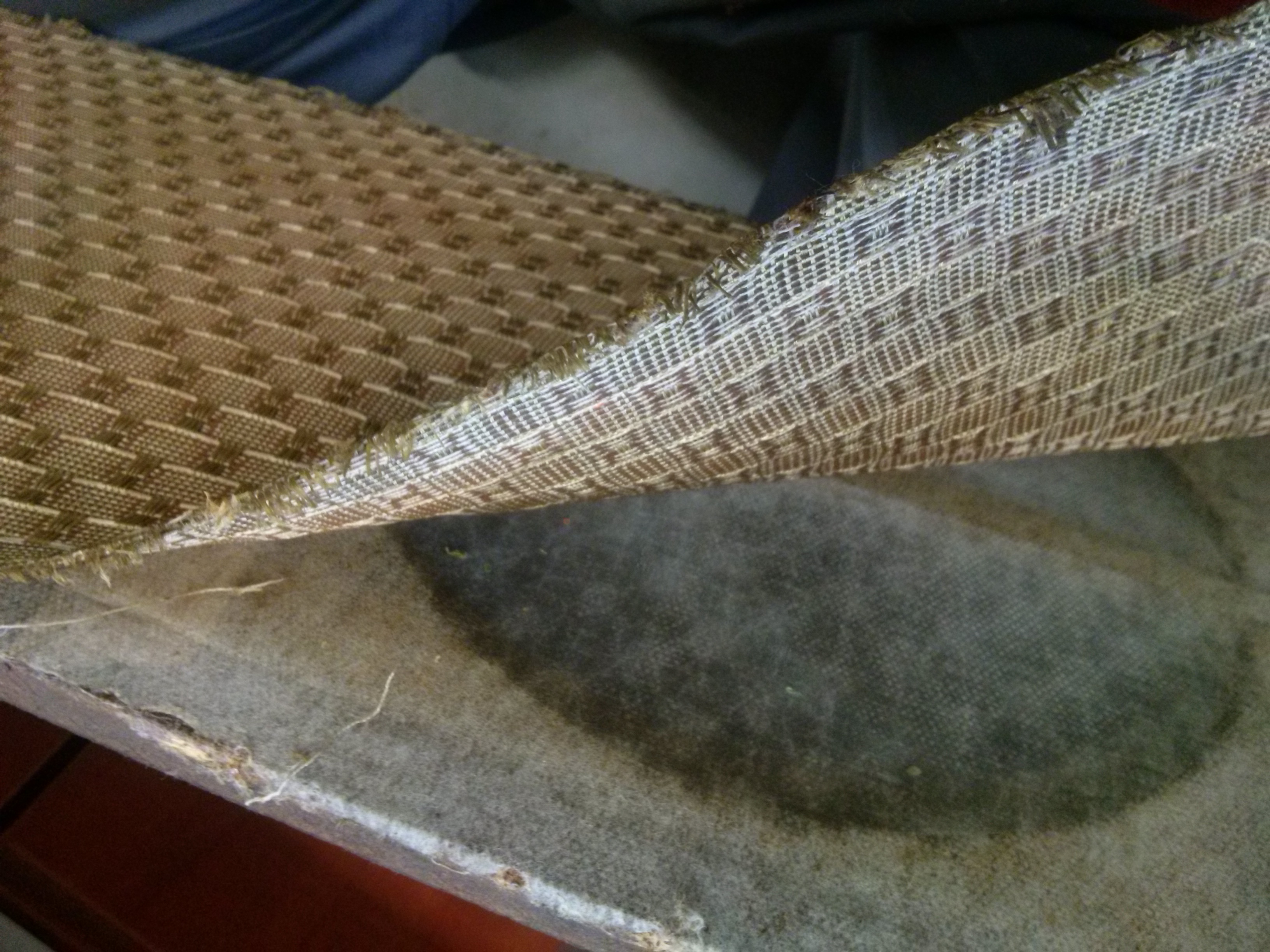

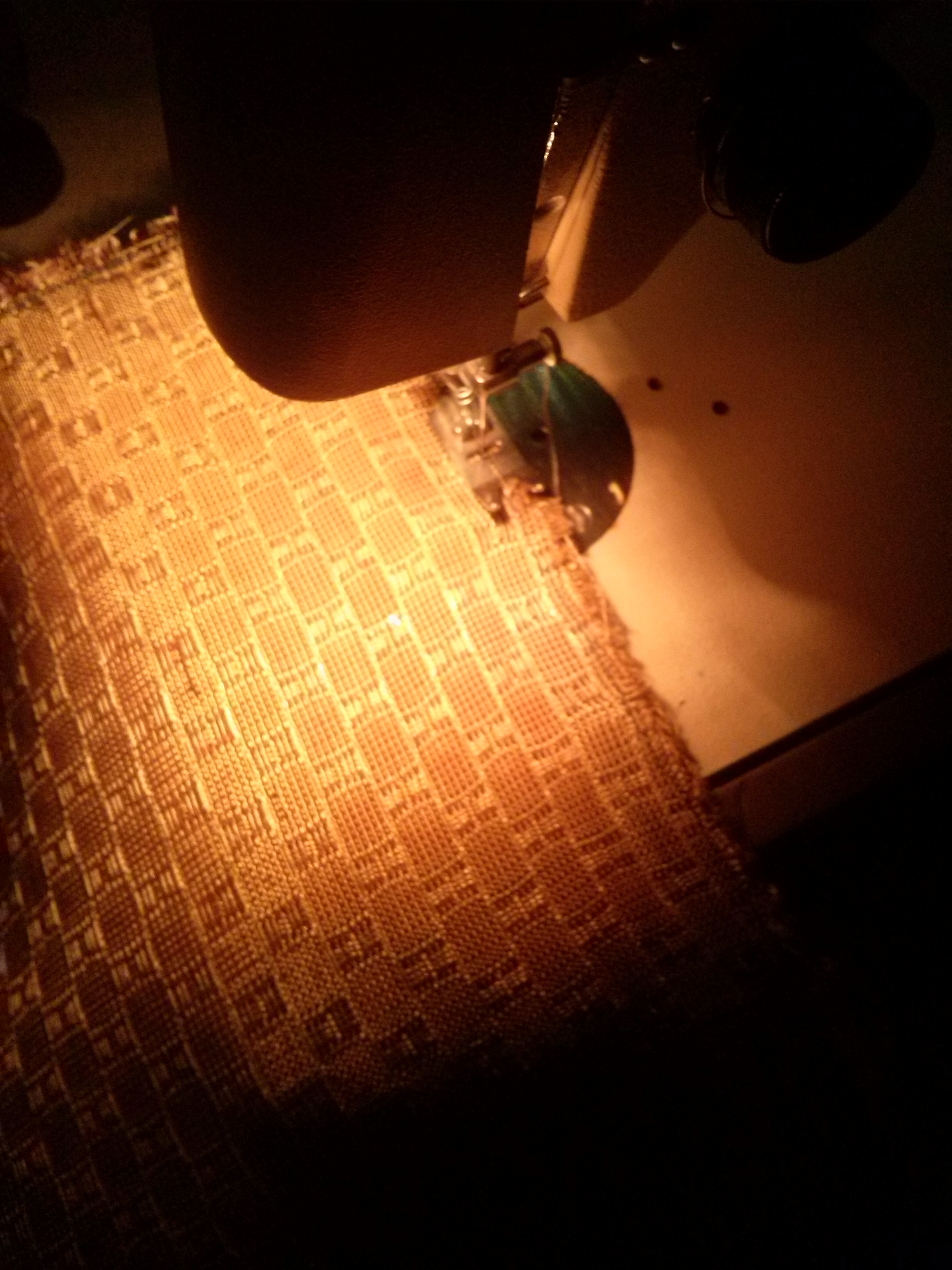

    Tkanina delikatnie ściągnięta, obszyta dookoła żeby w trakcie prania nie zostały z niej tylko nitki.
    C.D.N.

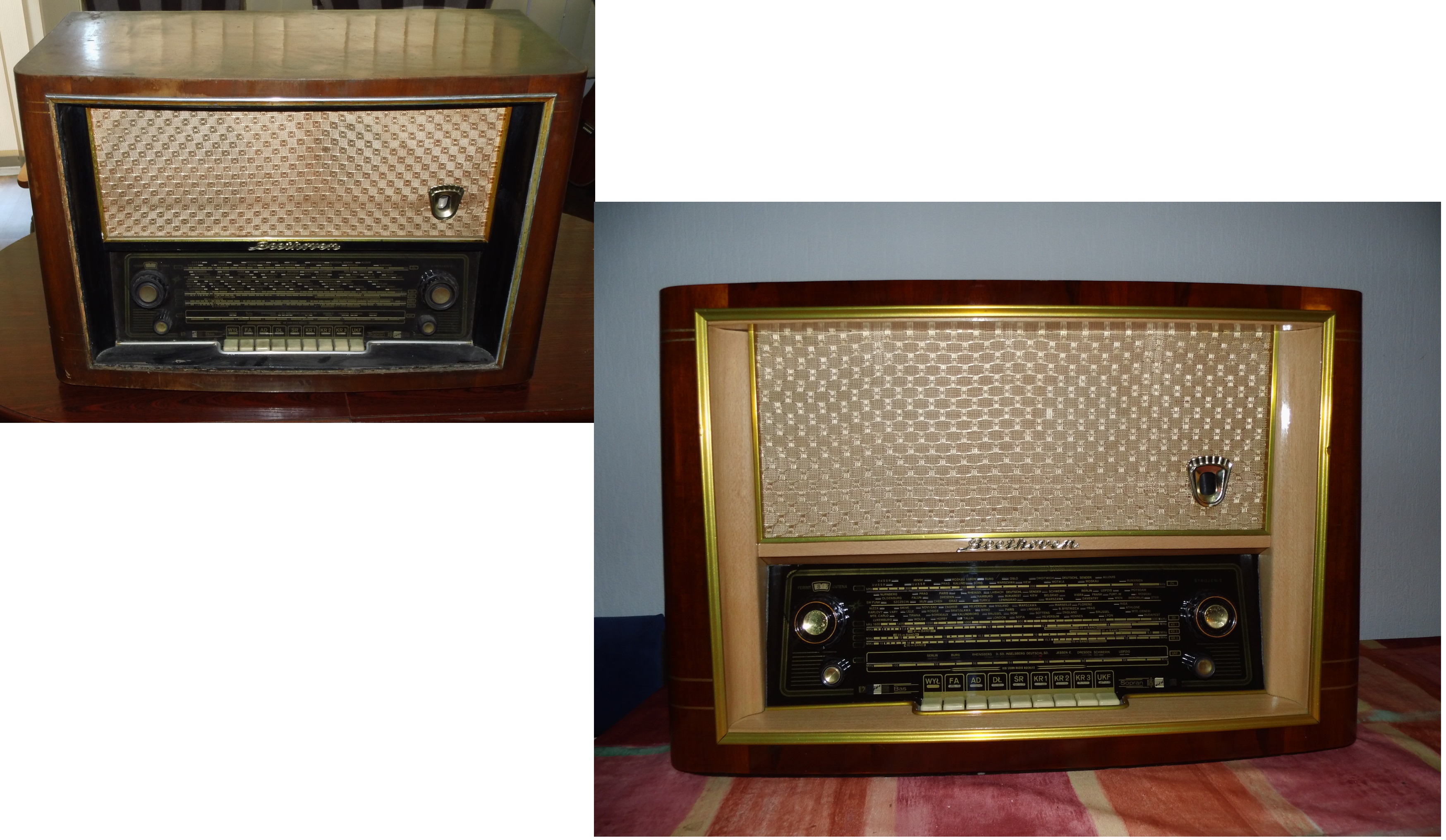

    Chylę czoła przed kolegą. Biorąc pod uwagę jak skrzynia wyglądała na początku dokonałeś prawdziwego cudu. Skrzynia mojego B jest na szczęście w o niebo lepszym stanie i wystarczy mu niewielka kosmetyka. Piszę "na szczęście", gdyż niestety nie mam ani takiej wiedzy i doświadczenia ani warunków na wykonanie tak głębokiej renowacji.

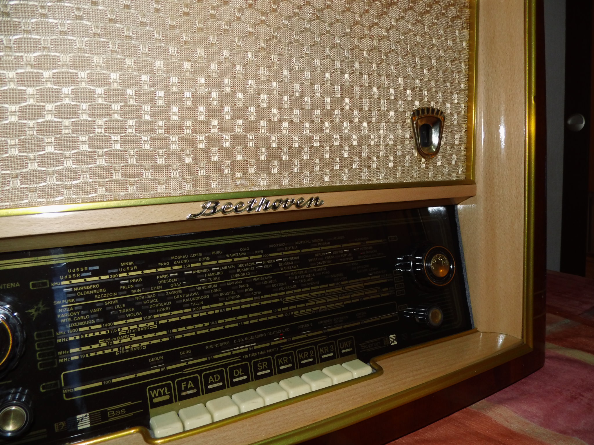

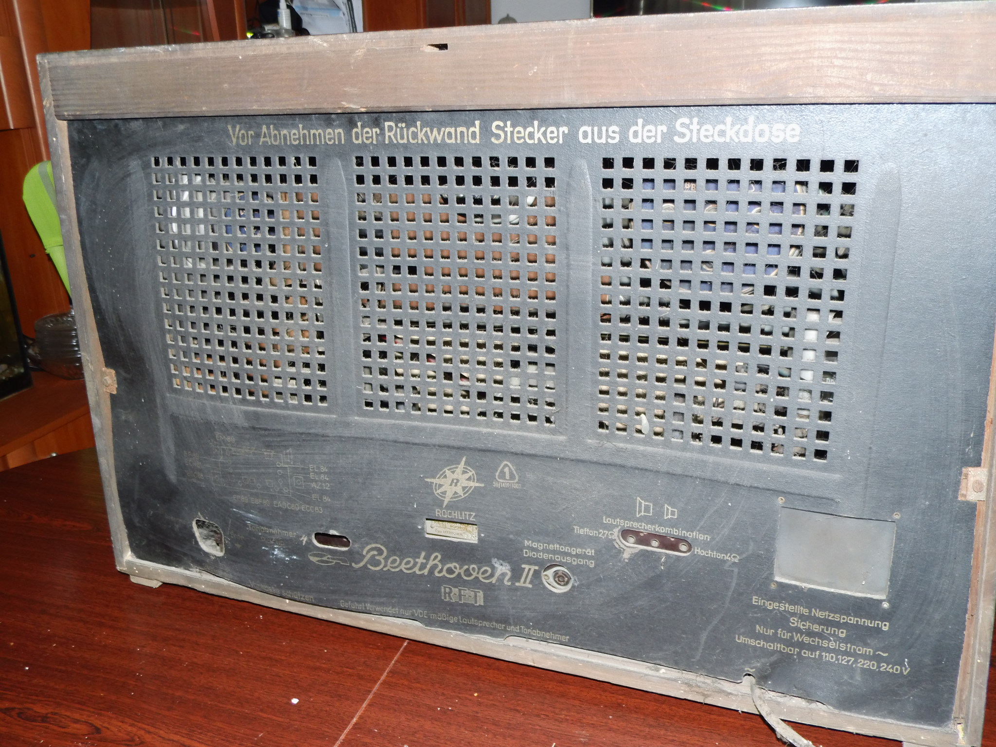

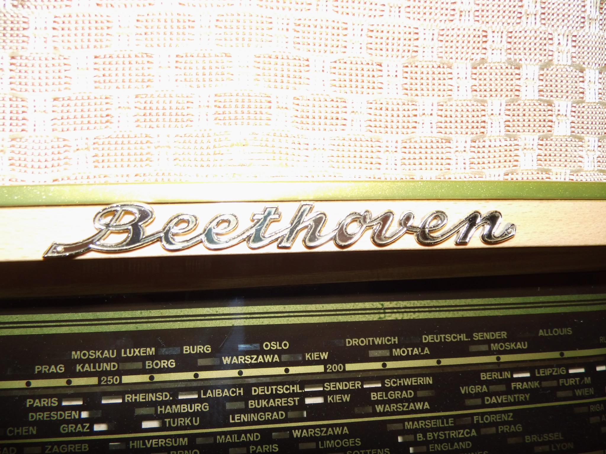

    Więc przyszedł czas na poskładanie radia.
    Została jeszcze do wymiany cewka Sp10 i strojenie odbiornika.
    Ale to po złożeniu DDS na AD9851.
    Jak odrestaurować radioodbiornik BEETHOVEN II? Zerwana linka FM, brudny środek Jak odrestaurować radioodbiornik BEETHOVEN II? Zerwana linka FM, brudny środek Jak odrestaurować radioodbiornik BEETHOVEN II? Zerwana linka FM, brudny środek Jak odrestaurować radioodbiornik BEETHOVEN II? Zerwana linka FM, brudny środek Jak odrestaurować radioodbiornik BEETHOVEN II? Zerwana linka FM, brudny środek

    Zastanawiam się czy Twoje radio wyglądało tak dobrze gdy opuszczało mury fabryki. Słowa uznania!!! A tak z ciekawości, co dolega cewce SP10? Z zestrojeniem to raczej problemów nie powinno być. Z tego co widziałem na pierwszych zdjęciach, w głowicy raczej nikt nie grzebał.

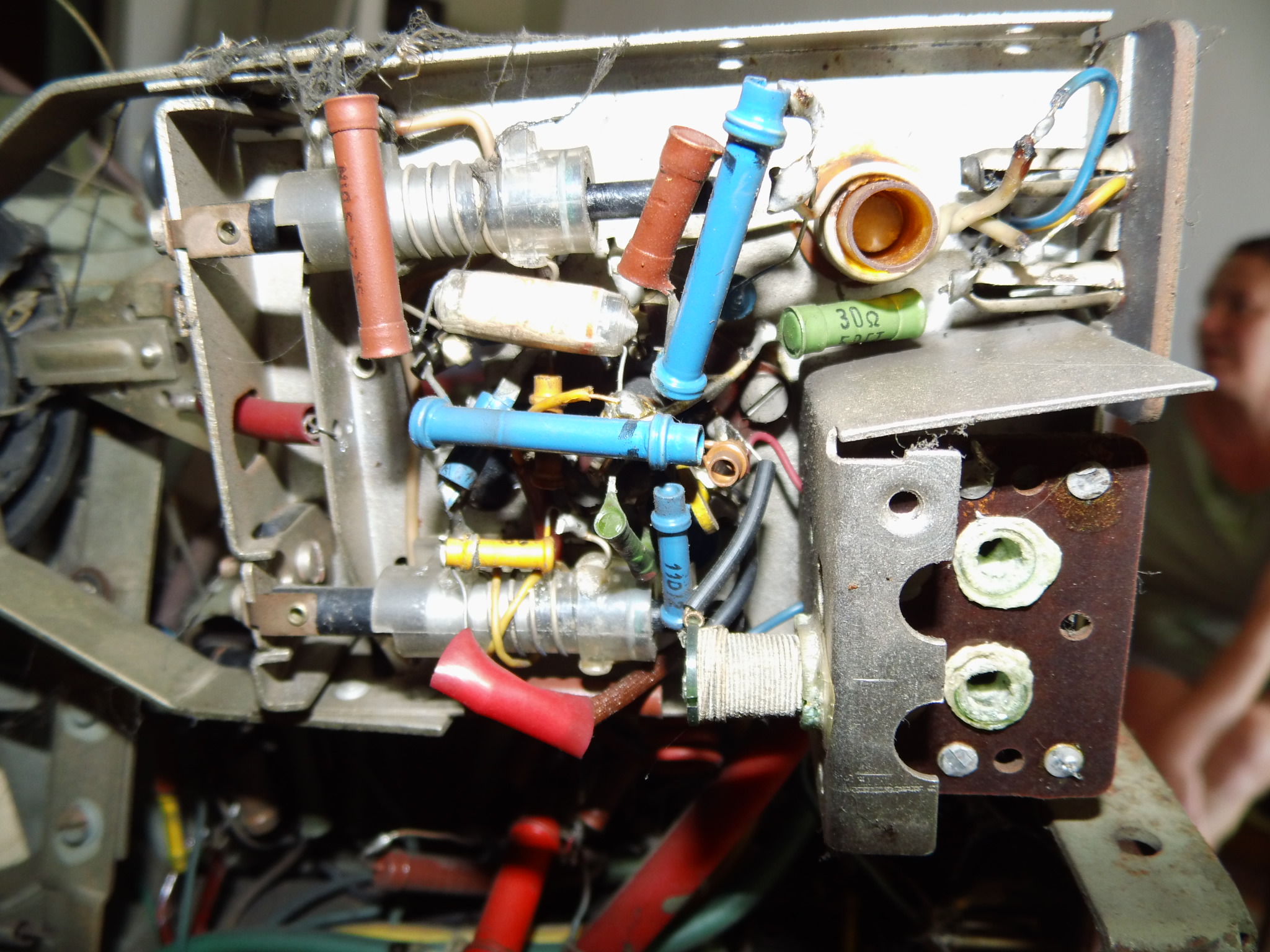

    Sp10 nie siedzi w głowicy to pierwsza cewka w obwodzie AM.
    Ma nadtopiony karkas i rdzeniem nie pokręcisz.
    Albo strzał od burzy lub ktoś miał uziemione radio do rurki wodnej, a sąsiad brał zero z tej samej rurki do grzania mieszkania. :oops:
    Dziękuję za docenienie pracy włożonej w obudowę.
  • #22 15332709
    tarasw
    Posty: 159
    Pomógł: 20
    Ocena: 35
    Sp10 to cewka eliminatora p.cz.
    Ja w jednym z odbiorników miałem wsadzony rezystor, tak w zasadzie nie wiadomo po co - obwód ten dla każdej innej niz pośrednia częstotliwości winien być zwarciem.
    No chyba, że miał chronić przed przepięciami w antenie.
    Jeżeli cewka nie jest przerwana, a jedynie rdzeń się nie rusza - to w przypadku, gdy jego częstotliwość rezonansowa mija sie z częstotliwością p.cz. można próbować dostroić obwód doborem kondensatora.
    W zasadzie jest to w tej chwili obecnej sztuka dla sztuki. Prawdopodobieństwo, że w okolicy jest inne radio z podobną pośrednią np. drugi Beethoven, na którym ktoś odbiera AM jest znikome. Słuchaczy AM jest coraz mniej.
    Jednakże to jest Beethoven, a dla niego warto sztukę uprawiać!
    Wojciech
