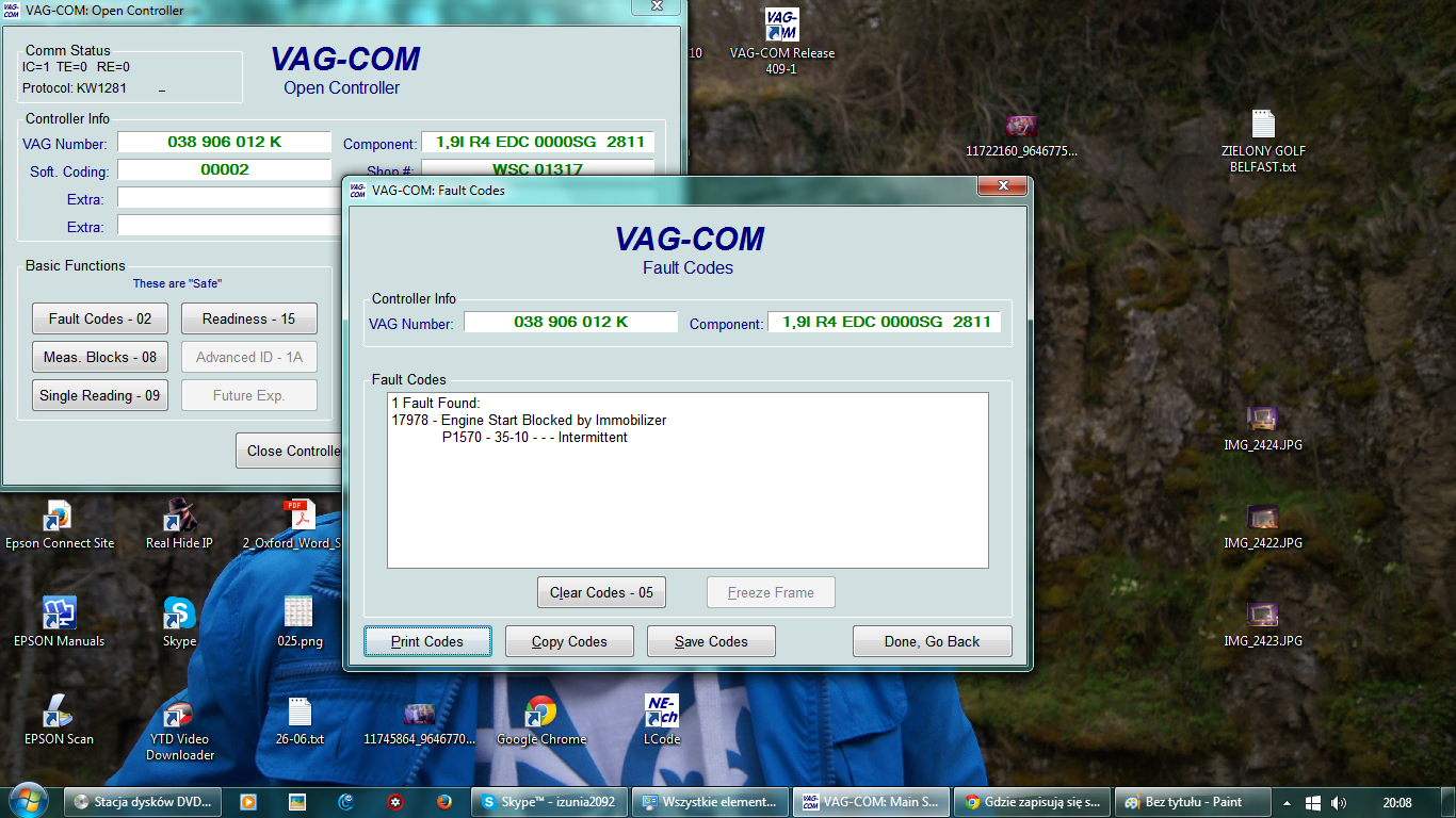

    witam ponownie dzisiaj scan. tutaj zamieszczam zrzut ekranu vag-com Golf 1.9 tdi 90 - Trudnosci z odpaleniem po postoju teraz pytanie chodzi o immobiliser w stacyjce? bo kluczyk mam zwykly bez przycisku. znalazlem stacyjke na allegro z dwoma kluczykami czy bedzie lepiej jak wymienie ja cala?
    zamieszczam reszte bledow
    VAG-COM Version: Release 311.2-N
    Chassis Type: 1J - VW G/J/B Mk4
    Scan: 01,02,03,08,15,17,19,22,35,46,56
    Address 01 -------------------------------------------------------
    Controller: 038 906 012 K
    Component: 1,9l R4 EDC 0000SG 2811
    Coding: 00002
    Shop #: WSC 01317
    1 Fault Found:
    17978 - Engine Start Blocked by Immobilizer
    P1570 - 35-10 - - - Intermittent
    Readiness: N/A
    Address 03 -------------------------------------------------------
    Controller: 1J0 907 379 P
    Component: ABS 20 IE CAN 0001
    Coding: 03304
    Shop #: WSC 01317
    2 Faults Found:
    00283 - Front Left ABS Wheel Speed Sensor (G47)
    35-00 - -
    16-10 - Signal Outside Specifications - Intermittent
    Skipping Address 15-Airbags
    Address 17 -------------------------------------------------------
    Controller: 1J0 920 901 E
    Component: KOMBI+WEGFAHRS. BOO V28
    Coding: 01442
    Shop #: WSC 00000
    Ident.-Nr. WEGFAHRS.:VWZ6Z0Y1514918
    2 Faults Found:
    01039 - Coolant Temperature Sensor (G2)
    30-10 - Open or Short to B+ - Intermittent
    01176 - Key
    07-10 - Signal to Low - Intermittent
    Address 19 -------------------------------------------------------
    Controller: 6N0 909 901
    Component: Gateway K<->CAN 0001
    Coding: 00006
    Shop #: WSC 01317
    No fault code found.
    Address 35 -------------------------------------------------------
    Controller: 1C0 962 258 J
    Component: 04 Zentr.Verriegel. 0002
    Coding: 04097
    Shop #: WSC 01317
    End -------------------------------------------------------

    Nie wymieniaj żadnej stacyjki to czytałeś .
    http://forum.vwgolf.pl/viewtopic.php?t=107388
    Masz też coś z czujnikiem temperatury na zegar, chyba że wcześniej rozpinałeś wtyczkę.
    Te błędy pojawiają się po skasowaniu ?

    witam,otoz wczoraj wykasowalem blad immobilisera vagiem i dzisiaj auto odpalalo za pierwszym razem,tyle ze stacyjka juz bardzo wyrobiona,z tym czujnikiem temperatury to chyba walniety bo wskazowka skacze do gory na dol a bledu wykasowc nie idzie.teraz jeszcze jedno odnosnie powietrza w przewodzie paliwowym .dzisiaj wymienilem zaworek i filtr paliwa i dodatkowo zalozylem zaworek zwrotny miedz pompa a filtrem,jaki jest najlepszy sposob na odpowietrzenie?probowalem to zrobic po przez luzowanie przewodow na wtryskach ale wciaz widze powietrze w przewodzie i to duza ilosc.
