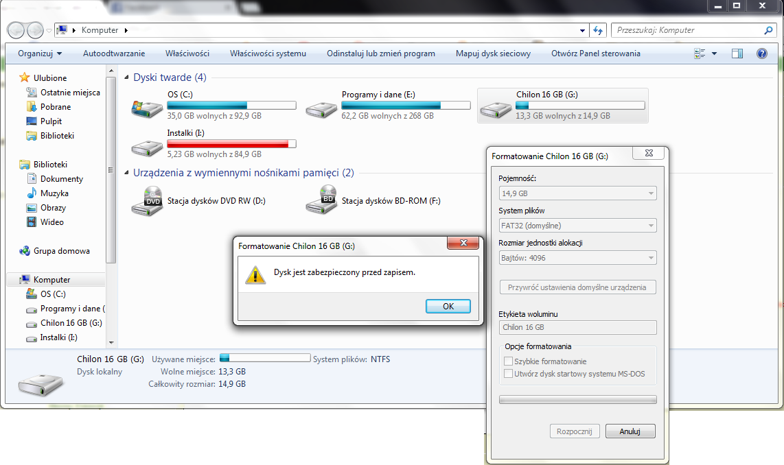

Pendrive San Disk Cruzer Edge 16GB zabezpieczony przed zapisem.

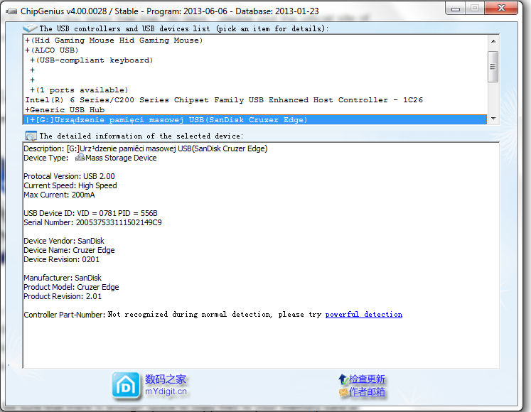

    ChipGenius nie rozpoznał kontrolera to czego poszukujesz?
    Narzędzia MP musisz dobrać do konkretnego pendrive'a. Do jednych są, do innych nie ma.

    Chilek napisał:
    Czyli zostaje mi doktor młot - dobrze zrozumiałem? ;)
    Albo siostra kosz. A poważnie chodzi o to, że z załączonych screenów nie można określić jaki kontroler jest w tym pendrivie. Musisz poszukać innej wersji ChipGeniusa lub innego programu identyfikującego. Na screenie było jeszcze coś napisane o powerful detection - próbowałeś tego?
    Narzędzia MP (Mass Production) są dedykowane do konkretnych urządzeń. Prawdopodobnie dlatego to co wcześniej próbowałeś nie zadziałało.

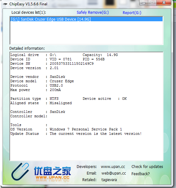

    mbo
    Posty: 19691
    Pomógł: 2333
    Ocena: 845
    Zobacz jeszcze czy ChipEasy rozpozna kontroler.

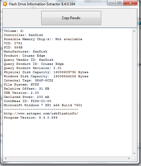

    pidar
    Posty: 11363
    Pomógł: 1569
    Ocena: 3592
    To jest kontroler specyficzny, tylko SanDisk je ma.
    Po użyciu USB Oblivion pokaż jeszcze odczyt z Flash Drive Information Extractor:
    http://sourceforge.net/projects/usboblivion/files/latest/download
    http://www.antspec.com/files/usbflashinfo.zip

Użytkownik ma problem z pendrive'em SanDisk Cruzer Edge 16GB, który nagle stał się zabezpieczony przed zapisem po podłączeniu do innego komputera. Pomimo prób formatowania, użycia narzędzi takich jak Diskpart i FC Mp tool, problem nie został rozwiązany. Użytkownik poszukiwał pomocy w identyfikacji kontrolera, ponieważ ChipGenius nie rozpoznał go, a inne programy również nie przyniosły rezultatów. Wskazano na specyfikę kontrolera SanDisk oraz sugerowano użycie narzędzi takich jak USB Oblivion i Flash Drive Information Extractor, jednak problem nadal występuje.
