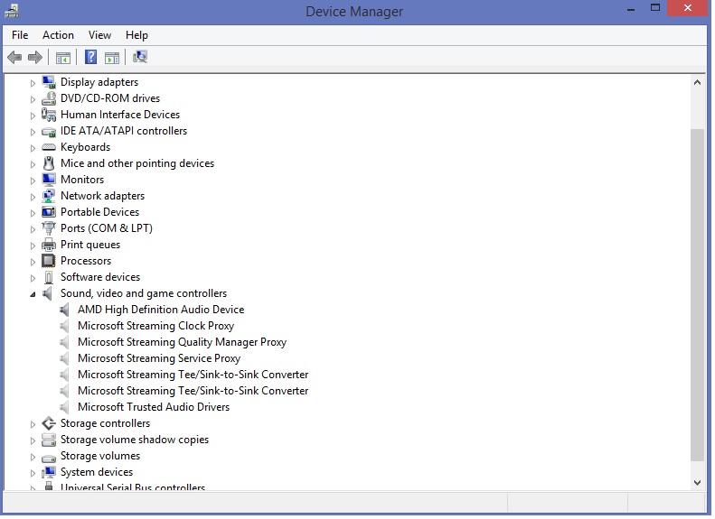

    otóż dostałem dzis nowiutki komputer - po zainstalowaniu windowsa przystapilem do instalowania sterownikow z płyt. Wszystko poszło gładko, postanowilem sie zrelaksować przy muzyczce z yt i zonk - w komputerze nie ma dzwięku.
    Najezdzajac na ikonke głośniczka pojawia sie "No speakers or headphones are plugged in"
    Jak otworzę Urządzenia do Odtwarzania - mam tam x5 Digital Display Audio (AMD High Definition Audio Device) i nic więcej.
    Próbowałem instalować sterowniki z płyty jeszcze raz, próbowałem sciągnąc najnowsze ze strony realtek i zainstalować - każda próba kończyla się tak samo - Instalacja przebiega bez problemu, prosi o restart a po restarcie nic się nie zmienia.
    W menedzerze urządzien przy Sounds and video and game controlles mam tylko "AMD high definition audio device" , w zakładce System "High Definition audio bus" ; "high Definition audio controller".
    Sprawdzałem coś tam w biosie na tyle ile się znam i niby jest wszystko włączone.
    Oczywiście głosniki są podpięte, próbowałem zarówno z przodu jak i z tyłu, to samo z słuchawkami. Jak podłaczyłem TV przez hdmi to działał dzwiek na tv normalnie.

    Jesteś pewien sprawności gniazda karty dźwiękowej, na Linux Live CD problem występuje?
    Wrzuć screen z Menedżera urządzeń z rozwiniętą gałęzią kontrolerów dźwięku, wideo i gier. Masz uruchomioną jakąś aplikację do kontroli dźwięku czy tylko głośnik systemowy?

    Nie widac tutaj karty dzwiekowej. Sprawdz w biosie czy nie jest wylaczona.

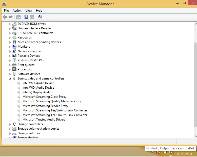

    Czy w menadzerze masz jakies niezainstalowane urzadzenia?
    Jezeli nie to karta moze byc uszkodzona. Sprobuj jeszcze odlaczyc przedni panel audio i sprawdz bez niego (zapamietaj jak byl podlaczony).

    Nie ma niezainstalowanych urządzeń. Odłączenie przedniego panelu nic nie zmieniło.
    Spróbowałem przeinstalować system i uruchomić go tylko na zingetrowanych kartach, dźwięku dalej nie ma, błąd na głośniczku zmienił się na " No Audio Output Device is installed. " , troubleshooting wykrywa "Hardware changes might not have been detected"\
    W menedżerze urządzeń nie ma w ogóle teraz gałęzi kontrolerów dźwięku, wideo i gier dopóki nie zaznaczę "show hidden devices" (po zaznaczeniu dalej nie ma nic wspólnego z realtek)

    Wyglada na uszkodzona karte. Zwroc komputer do sklepu i niech naprawia/wymienia plyte.

    Witam ponownie. Kupiłem nową płytę główną i wszystko w porządku. Teraz mam jeszcze jedno pytanie a nie chce nie potrzebnie zakładać kolejnego tematu.
