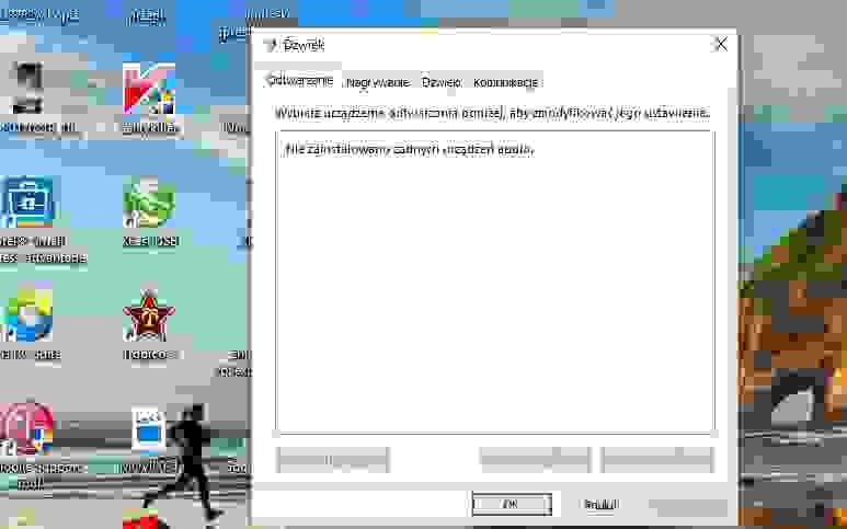

    Z tego co widzę to tak.
    Tutaj zrzuty.:
    Brak dźwięku, usługa audio nie uruchomiona - ASROCK B85M, Realtek HD Audio

    Odłączenie kamery nic nie wnosi .
    • Brak dźwięku, usługa audio nie uruchomiona - ASROCK B85M, Realtek HD Audio onraz.jpeg.jpg (5.76 KB) Musisz być zalogowany, aby pobrać ten załącznik.
    • Brak dźwięku, usługa audio nie uruchomiona - ASROCK B85M, Realtek HD Audio Przechwytywanie_w_trybie_pełnoekranowym_2018-10-26_164907.gif (61.38 KB) Musisz być zalogowany, aby pobrać ten załącznik.

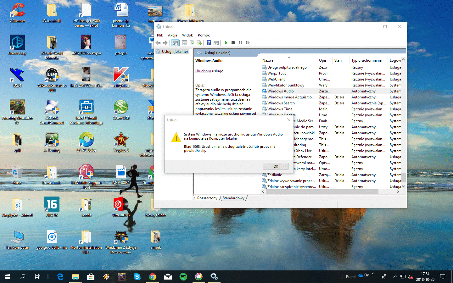

    Tak ale wyrzuca mi błąd nr 1068

  • #10 17519698
    Kolobos
    Spec od komputerów
    Posty: 85171
    Pomógł: 17167
    Ocena: 10448
    To uruchom uslugi zalezne skoro tego dotyczy blad.
    Sprawdz czy dzialaja:
    Plug and Play
    Harmonogram klas multimediow
    Konstruktor punktow koncowych audio systemu Windows
  • #11 17519710

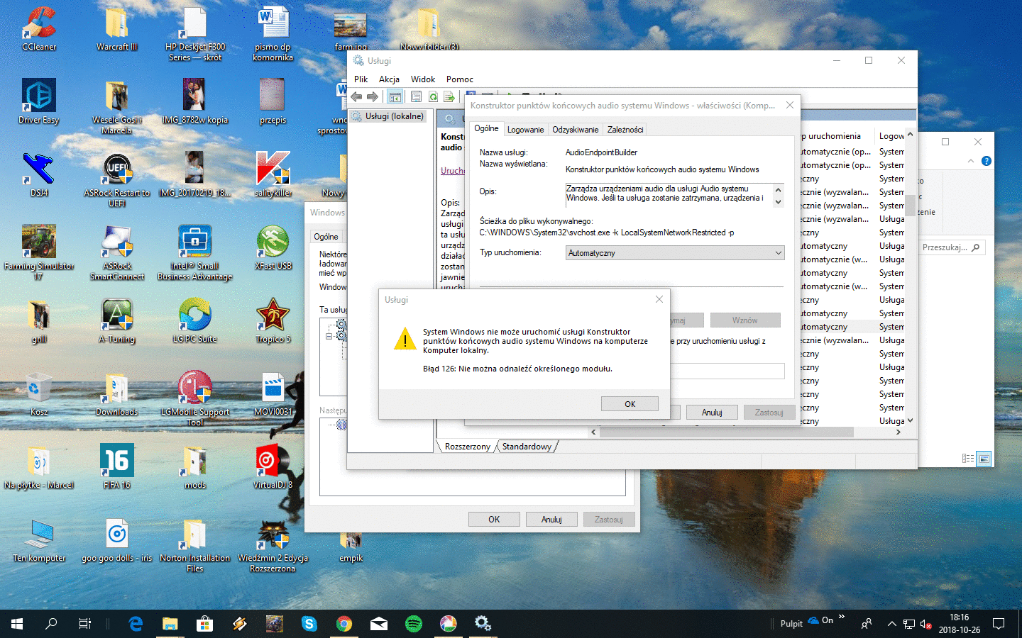

  • #12 17519719
    Kolobos
    Spec od komputerów
    Posty: 85171
    Pomógł: 17167
    Ocena: 10448
    JAKI blad? Czy potrafisz podawac istotne informacje bez wyciagania ich na sile?
    Sprawdz od jakich uslug jest zalezna Windows Audio i sprawdz czy sa inne poza plug i konstruktorem.

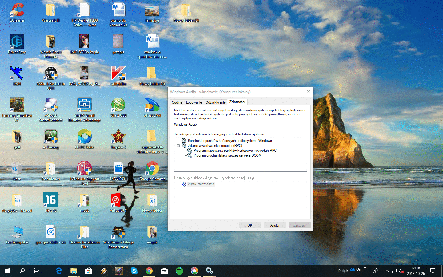

  • #13 17519757
    damian192021
    Poziom 6  
    Posty: 19
    Ocena: 3
    Jestem zielony w temacie niestety :/
    Tam wyskakuje błąd 126, załączam zrzut.
    Usługi zależne:
    Konstruktor punków końcowych audio - nie działa, błąd 126
    Zdalne wywoływanie procedur - działa
    Program mapowania punktów końowych - działa
    Program uruchamiający proces serwera - działa

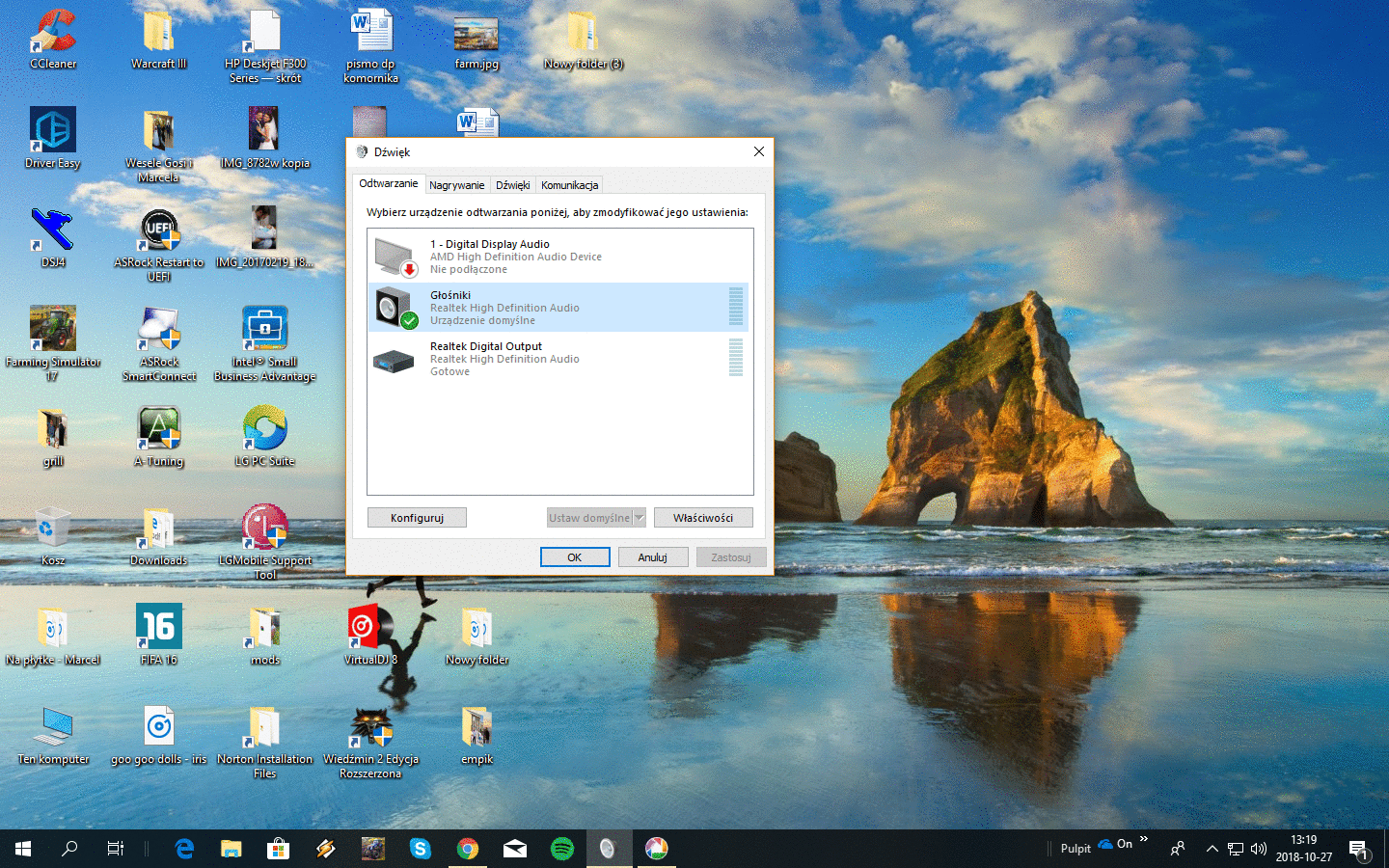

    W urzadzeniach audio masz wybrane wlasciwe jako wyjsciowe?
    Po uruchomieniu filmu/muzyki wskaznik glosnosci porusza sie?
  • #28 17521080
    damian192021
    Poziom 6  
    Posty: 19
    Ocena: 3
    Tak, suwakiem mogę poruszać.
    Mam wybrane głośniki jak na zrzucie.
