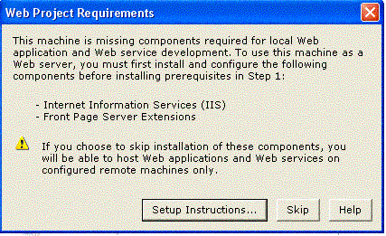

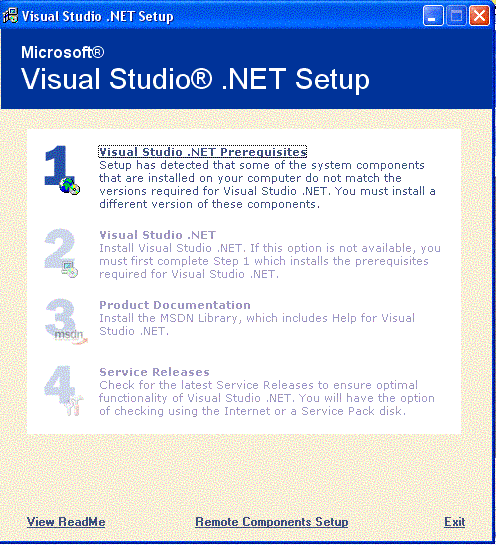

  • #11 1570334
    jar-jar17
    Poziom 19  
    Posty: 443
    Pomógł: 2
    Ocena: 9
    Ależ to nie jeste takie proste jak by sie wydawało instaluje i nic wyświetlają mi sie jakieś punkty których nie rozumiem (jak by ktoś chciał to mogę wysłać "print screen") szłyszałem ze trzeba zainstalować serwce pack 2 czy to prawda???
  • #12 1570385
    theb
    Posty: 43
    Pomógł: 7
    jar-jar17:
    Raczej nie trzeba servis packa 2 instalowac( domyslam sie chodzi ci o windows XP ). Kiedy wydali microsoft visual .net studio 2003 byl chyba tylko 1.
    Podeslij screna ( screnny ) moze sie cos z tego uda wymyslic. i napisz dokladnie jaki masz system itd.
  • #13 1570753
    jar-jar17
    Poziom 19  
    Posty: 443
    Pomógł: 2
    Ocena: 9
    posiadam system win Xp profeshional prawdopodobnie bez żadnego service packa
    Po kliknięciu na skip załącznik 2 pokazuje sie informacja o braku dysku
    tu jest troche w odwrotnej kolejności Najpierw pokazuje sie załącznik 3,2,1
    Mam to wszysko w obrazie czy to musi być na płycie acha jest ro piracka wersja czy potrzebuje jakiegoś cracka???
    • Gdzie znaleźć Microsoft Visual C++ 7 do pobrania? Szukam sprawdzonego źródła Brak dysku.GIF (4.3 KB) Musisz być zalogowany, aby pobrać ten załącznik.
    • Gdzie znaleźć Microsoft Visual C++ 7 do pobrania? Szukam sprawdzonego źródła setup2.GIF (41 KB) Musisz być zalogowany, aby pobrać ten załącznik.
    • Gdzie znaleźć Microsoft Visual C++ 7 do pobrania? Szukam sprawdzonego źródła vs.setup.GIF (48.12 KB) Musisz być zalogowany, aby pobrać ten załącznik.
  • #14 1570979
    theb
    Posty: 43
    Pomógł: 7
    Rozumiem ze Ty nie masz tego dysku "Visual Studio .Net Prerequisites" ?. Sprawdzales wszystkie plytki ?. Jesli nawet jej nie masz to nie powinno byc tragedi ( tak mi sie wydaje ).
    Na tej plytce znajduje sie:
    - dotNetFramework
    - IE60SP1
    - JSharpRedistCore ( mysle ze to jest dla Ciebie zbedne )
    - MDAC27SP1
    - NTSP6a ( zbedne )
    - jakies bibloteki (np gdi+ ).
    - WindowsInstaller
    Generalnie wszystkie te rzeczy mozna sciagnac od m$ za darmo. ( teraz chyba troche trudniej bo chyba chca kod - chociaz nie wszedzie ).
    Sprawdz jeszcze raz wszystkie plytki. Calkiem mozliwe ze ktos nie dal jej nazwy Visual Studio .Net Prerequisites a jakis kolejny numer.
    pozdrawiam
