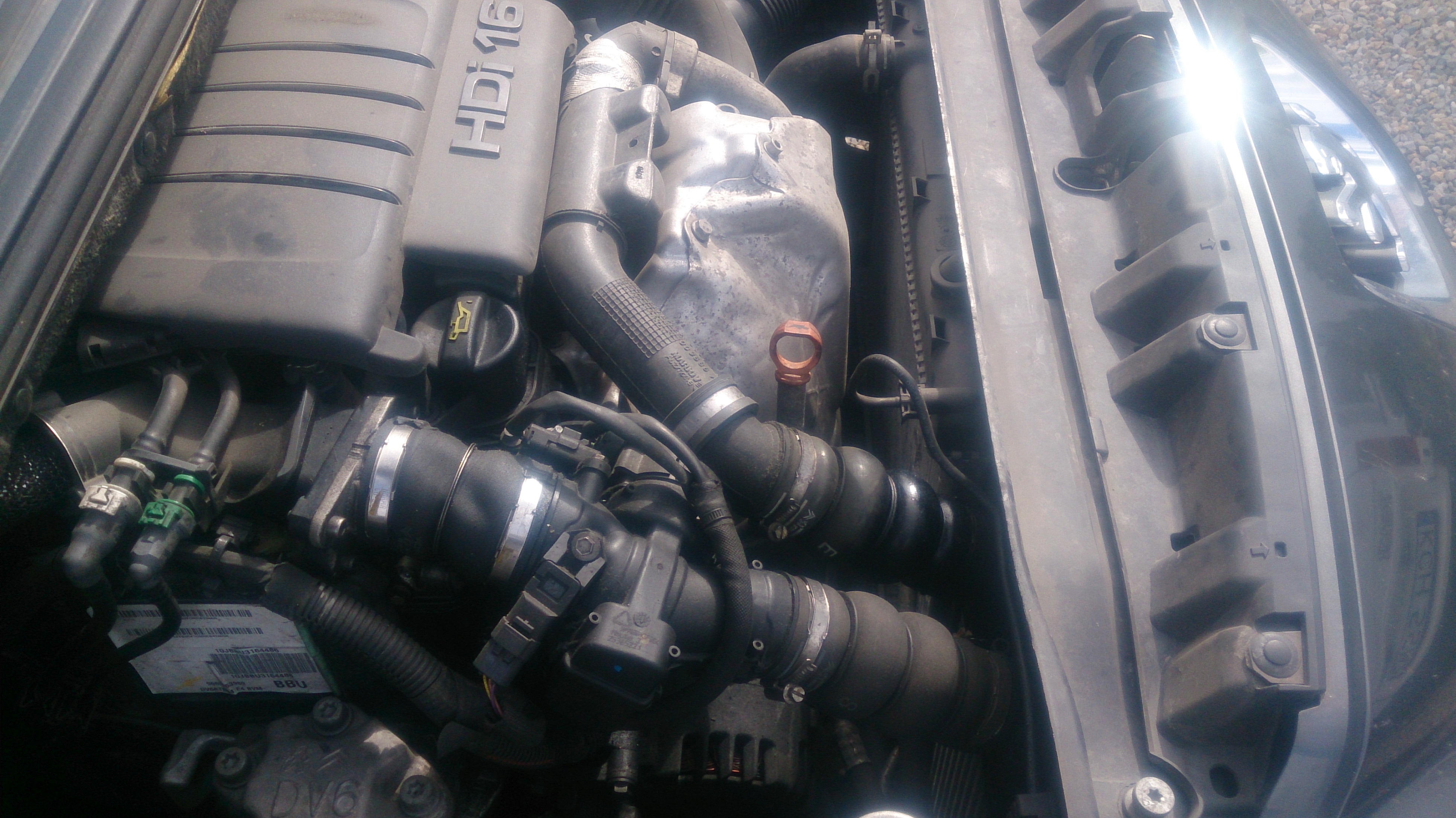

    Witam. Zauważyłem dziś podczas wymiany żarówki olej na górnej części chłodnicy klimatyzacji. Dochodzi do niej wąż ok fi 50mm najprawdopodobniej od turbiny zakończony takim gumowym bałwankiem. Wydaje mi się, że on jest dziurawy (jutro sprawdzę). Zastanawia mnie skąd ten olej bo wydawało mi się, że tam powietrze tylko powinno być. Czy to objaw jakiejś poważnej usterki?

    Nic poważnego,zawsze w każdym aucie po czasie jest tam olej i te przewody lubią też pękać.

    Zamieszczam zdjęcie. Jak się nazywa ten bałwanek, bo niewiem jak w sklepie powiedzieć. Czy to normalne, że ten olej tam jest?

    Bałwanek to po prostu rura łącząca intercooler.Olej tam jest chyba że auto nówka :-)

    No to odetchnąłem trochę:-) Auto ma 5 lat. Zdjąłem dziś ten bałwanek no i niestety niema pęknięcia. Wyczyściłem i zobaczę skąd ten olej. Może był zbyt słabo dokręcony, a może panowie od klimy coś tam grzebali bo auto było na przeglądzie klimy we wakacje.
