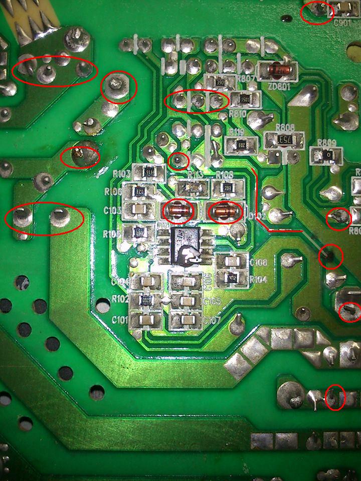

    dostałem dzisiaj do naprawy zasilacz ATX Hipro HP-D4802PWB2, niestety nie mogę znaleźć schematu do w/w zasilacza. Może ktoś posiada schemat lub sam zasilacz i może mi podać oznaczenia elementów SMD.
    Uszkodzone elementy znajdują się przy PC817C-transoptor po stronie emitera i kolektora. U101 układ scalony firmy STMicroelectronicso oznaczeniach 384... (dalej jest upalone)
    ST B7 lub 67 lub 87 (problem z odczytaniem), a dalej upalone. Przepalony rezystor R113.
    • Hipro HP-D4802PWB2 - szukam schematu i oznaczeń elementów SMD pcbbbb.jpg (148.46 KB) Musisz być zalogowany, aby pobrać ten załącznik.

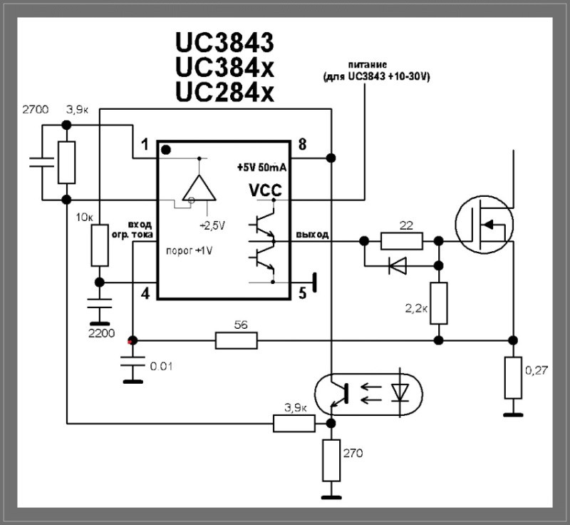

    Układ to zapewne UC3842 lub pochodny.

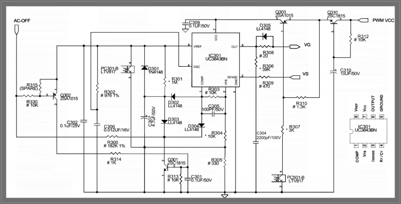

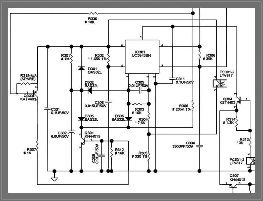

    Hipro HP-D4802PWB2 - szukam schematu i oznaczeń elementów SMD Hipro HP-D4802PWB2 - szukam schematu i oznaczeń elementów SMD Hipro HP-D4802PWB2 - szukam schematu i oznaczeń elementów SMD

    Uszkodzone elementy, które dziś znalazłem to:
    R113 - 0R
    R110 - 0,12R/3W
    R109, R115 - 10K
    C113 - 330pF/1KV
    UC3843
    D2 - PR1507 (wymiana na FR157)
    D101, D104 - 1N4148
    Q101 - PN2907
    Q102, Q103 - 2SK2611 (wymiana na 2SK1358)
    Wymienię wszystko i zobaczę czy zasilacz ruszy.
