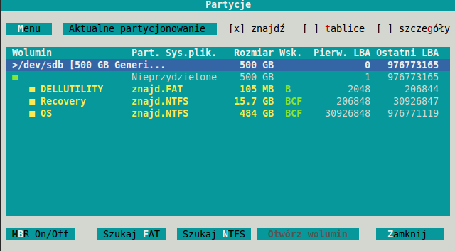

    poniżej dane z dmde.
    Analiza sektora 0-100 i zrzutu ekranu partycji z DMDE
    Dzięki za pomoc

    Opisz problem kolego - co się stało - co chcesz uzyskać? Bo ciężko się domyślić.
    Sektory początkowe powinny być 0-2048 bo to Vista lub dalszy system Microsoftu. Natomiast z układu z DMDE wynika, że partycje są "usunięte" i wystarczy je powstawiać i zaakceptować zmiany. Jednak zanim cokolwiek ruszysz - opisz problem dokładnie. Nie zaszkodzi też podać SMART dysku.

    Kolego problem w tym że wstawienie partycji nic nie daje, wyskakuje błąd GTP przy montowaniu dysku pod linuxem.
    Pod Windowsem partycja jest widoczna w compmgmt.msc ale jako RAW a nie NTFS.
    W DMDE widać wszystkie katalogi i pliki, niestety odzyskanie danych katalog po katalogu jest męczące.
    Potrzebuję skopiować dane z dysku bo SMART już krzyczy że dysk w stanie krytycznym.

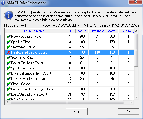

    Jeśli SMARt raportuje że dysk jest w złym stanie (podaj całą tabelę na forum) to metoda nie jest najlepsza - montowanie na nim systemu plików nie ma sensu bo jeśli uszkodzenie jest np: na obszarze rozruchowym, mft, mft mirror albo innym ważny z punktu widzenia odczytu układu partycji, to naprawa danych na tym dysku nie ma szans na powodzenie. Za to jak go dobijesz to stracisz szansę na ich odzyskanie.

    Podaj cały SMART, brak najważniejszej kolumny, ale i tak z tego co widać, bez kopii posektorowej się nie obędzie. Dysk trwale uszkodzony. Najpierw kopia, potem odzysk z kopii.

    Zrobiona kopia partycji za pomocą DD i odtworzone dane.
