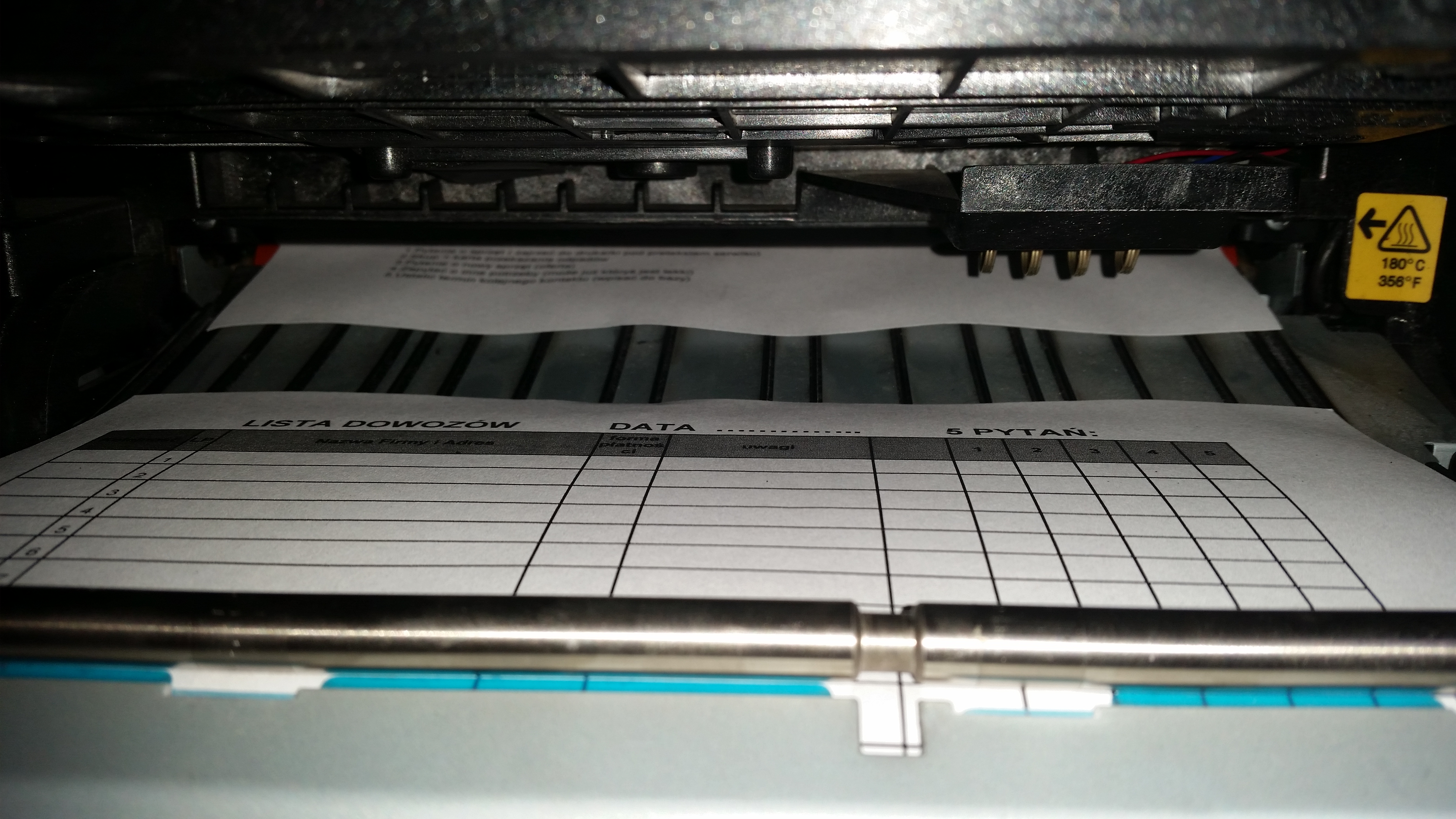

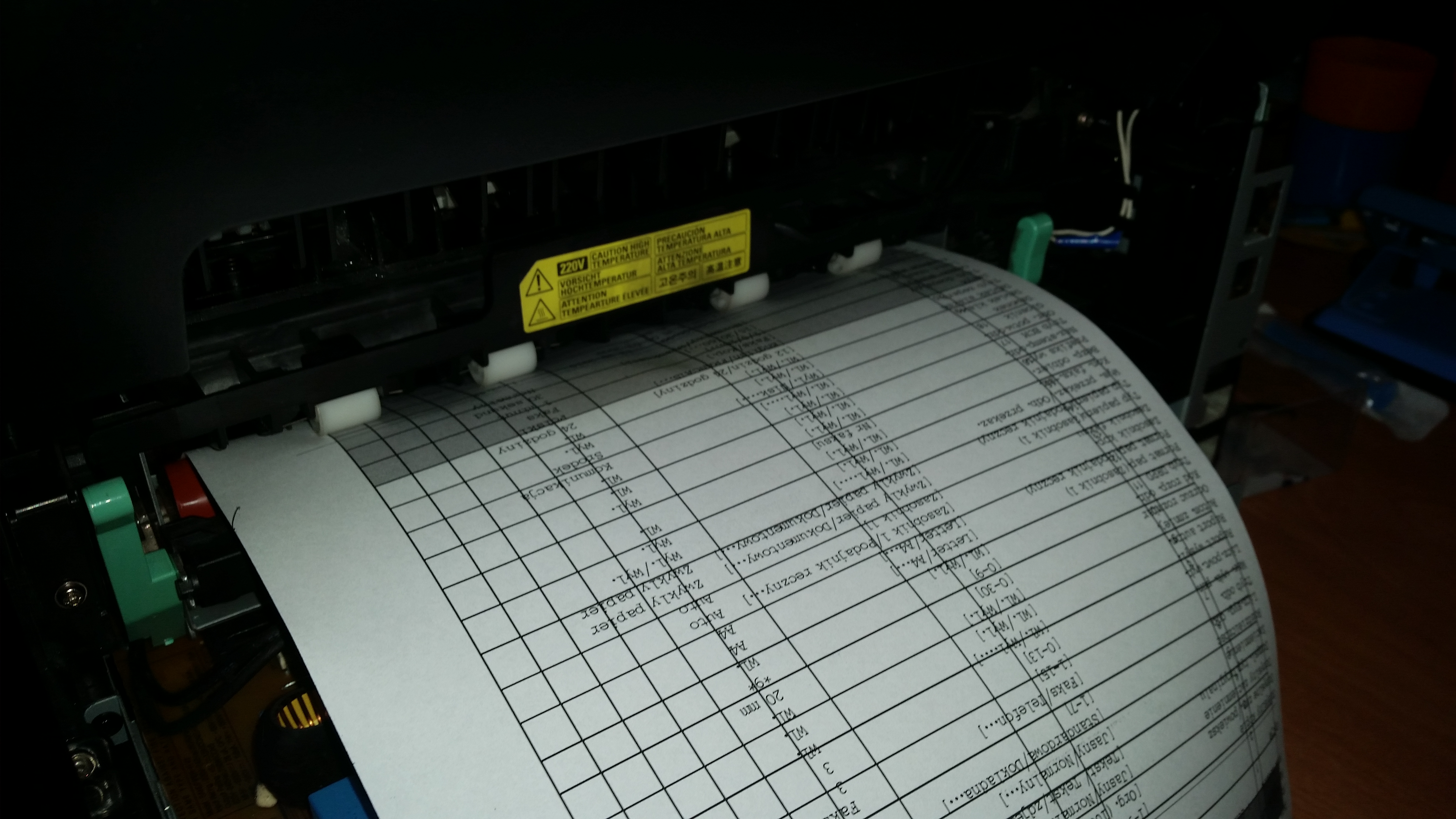

    Witam dostałem SCX-4623FN drukarka zacinała kartki , zostały wymienione separator + rolka poboru papieru na nowe. Niestety kartki zacinają się zaraz za piecem, wygląda to tak że przy wydruku kilku kartek jedna karta zacina się za zespołem grzewczym kiedy wyjdzie 50% kartki.
    Drukarka ma przejechane 80 tys
    Napotkał ktoś z was taki problem ?

    U mnie flagi są plastikowe wszystkie chodzą , jeżeli chodzi o odległość pomiędzy kartami wynosi 3cm. Jakieś pomysły bo mi się już skończyły

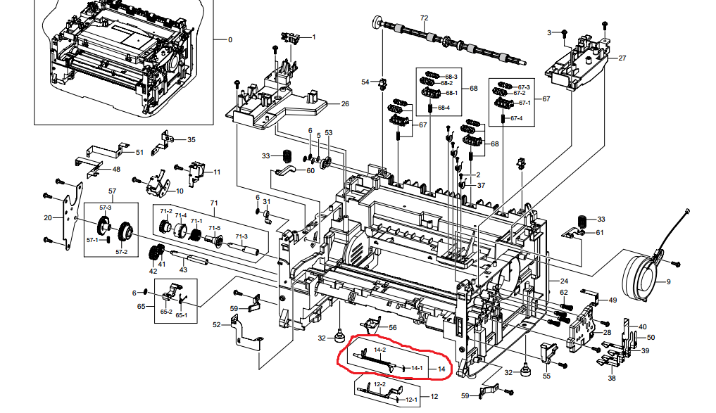

    Opiszę jak sprawdzam flagi flaga 1(przy synchronizacji) naciskam drucikiem(np spinacz) i jeżeli jest tylko lekkie przyblokowanie flagi i nie wraca szybko na swoje miejsce to należy zmienić sprężynkę zdejmij czarną osłonę czujników i zobacz jakie są sprężynki(malutkie i słabe) dobierz taką która będzie troszeczkę mocniejsza(ale nie za twarda) i maszynka będzie ok siedziałem nad tym ponad tydzień i też mi ręce opadły ale się nie poddałem

    Pierwsza flaga jest pod tonerem ? (pozycja 14 ? )
    Jeszcze zauważyłem taką przypadłość że pierwszy wydruk sie zacina, po wyciągnieciu puściłem 65 wydruków bez problemu.

    Tak jak kolega wyżej napisał 1 flaga a dokładnie sprężynka( czujnik za wolno się cofał) była powodem usterki . Po wymianie wszystko śmiga

    Przeczytaj uważnie i sprawdź na rysunku wyżej. Nie o tej fladze mowa.
