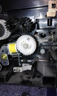

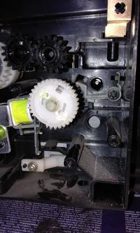

  • #12 15941816
    markos0001
    Poziom 8  
    Posty: 38
    Ponizej zdjecie kol zebatych o , Ktorych pisales powyzej niestety nie widzę gabki amortyzujacej . O ktore ramie chodzi ? Prosze o odpowiedz bo juz nie wiem gdzie szukac.

  • #13 15941873
    cefram
    Posty: 1469
    Pomógł: 167
    Ocena: 92
    Wykrec ten zolty element i tam bedziesz mial gabke.
