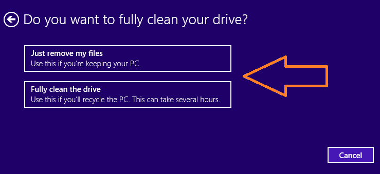

    Jakiś diabeł mnie podkusił i wybrałem opcję drugą:
    Windows 8.1 - Jak odnaleźć jeden konkret. plik po instalacji nowego Win 8 ?
    Do teraz wydaje mi się że nie było tam info że potrwać może kilka godzin i potrwało .... 6 godzin.
    Zainstalowałem nowego Win 8, fajnie wszystko.

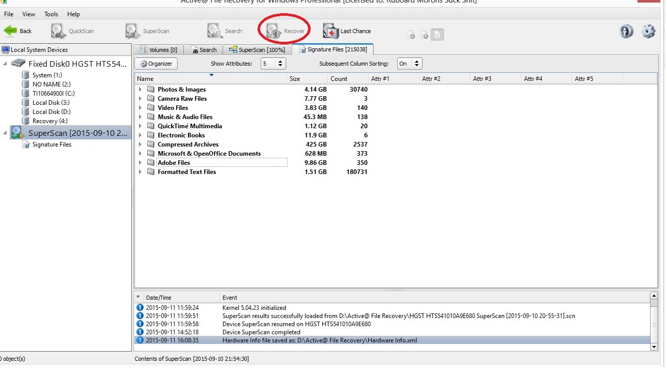

    Program który mam w pełnej wersji tj Active@ File Recovery odzyskał ponad 200 000 plików ale żadnego z powyższych rozszerzeń tam nie widzę.
    Może użyłem złej opcji?
    Kliknąłem Recover:
    Gdy rozszerzę daną nazwę są posegregowane pliki wg rodzaju pliku, nie ma niestety żadnego którego szukam.
    Jakiejś opcji nie widzę jaką ma ten program? Może użyć innego?

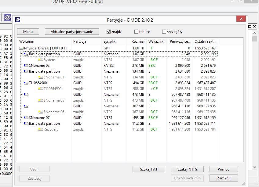

    Pobrałem DMDE i prosiłbym Cię o nakierowanie jak prawidłowo wybrać partycje.
    Pamiętam że miałem dwie partycje = C gdzie jest system i B gdzie były programy/gry i inne. Zakładam że to czego szukam jest na B. Ale gdy wybieram dyski fizyczne to nie widzę partycji B...

    Pierwszy raz z tym programem mam do czynienia ogarniam go od 45minut wybrałem każdą partycję i żadna z nich nie jest jedną z dwóch moich usuniętych partycji. To by było zbyt piękne. Niestety na pomocy dmde.pl pokazali tylko jak odzyskać dane z pendrive który ma tylko jedną partycję więc wystarczy w nią kliknąć. Tak jak pisałem szukam pliku sprzed dwóch dni...

    Jak nie masz na tej partycji 988GB, to wybierz szukaj NTFS i przeglądaj znalezione partycje. Tak jak pisałem, jeśli korzystasz z systemu znajdującym się na tym dysku, jeśli dane są do odzyskania to są poważnie zagrożone. Nie powinieneś odzyskiwać danych z tego dysku, używając systemu z niego. Każde pobranie i instalacja innego programu na tym dysku, to znacznie większa szansa nadpisania danych. Danych nadpisanych nikt nie odzyska.

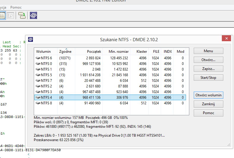

    Wybrałem więc szukaj NTFS i szuka po całym dysku 1 TB.
    I tak mam wrażenie że szuka po moim obecnym dysku już po reinstalacji Windowsa...
    Na tamtym miałem partycje B i C których tutaj nigdzie nie widzę.
    Jest szansa że odnajdzie plik którego szukam? Czy szansa żadna a kilka godzin to potrwa?

    Przydałoby się znać wielkość obu partycji przed dokonaniem tej instalacji. Jeśli około 450GB, to już masz NTFS 0, 3, oraz 4, jeśli dane nie były na systemowej.

    Ocena: 5
    Czyli śmiało może mi się to robić?
    Później kliknąć w NTFS 0, 3 lub 4 i tam szukać tego pliku?
