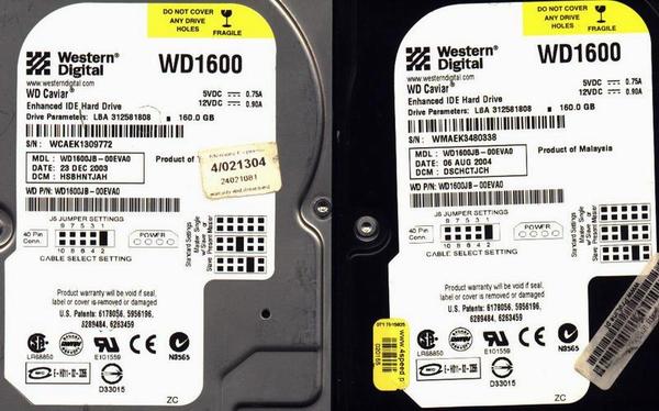

    Mam dysk WD1600JB-00EVA0. Coś jest nie tak z elektroniką, a konkretniej z gniazdem zasilania (zimny lut, przerwane ścieżki, lub podobne). Nie chciało mi się bawić w naprawę tego, więc kupiłem uszkodzony identyczny dysk. Różni się tylko datą produkcji.
    Natomiast jest taki problem. Po zamianie elektroniki dysk startuje (talerze i głowica) natomiast komp go nie widzi. Obie elektroniki są w porządku, bo jak podłączę oryginalnie, to oba dyski chodzą (ten kupiony ma badsektory). Co mogę zrobić, aby elektronika z niego działał na moim dysku?
  • #18 2741947

    Najlepiej zrób skan lub zdjęcie obu naklejek z dysku i daj na elektrodę, zróżką nikt z nas ne jest.

  • #19 2744585
    Deezee2
    Posty: 21
    Oto skan naklejek.
    Czy elektronika z WD400EB lub WD400BB pasuje do WD400JB po spaleniu zasilacza?
    Po lewej jest dysk z badsektorami i z niego potrzebuje elektronike do tego z prawej.
    Dodam jeszcze, że oba dyski mają ten sam firmware w wersji 15.05R15.
    Oraz w porgramie DLGDIAG są informacje o dysku:
    CHS: 310098 13 63 (nie wiem co to jest, ale w obu jest tak samo).

    Hmmm, teoretycznie oba dyski są identyczne, więc nie powinno być problemu z podmianą elektroniki...
    Spróbuj, po podmianie, ustawić swój dysk jako master i odpalićz dyskietki program MHDD - on wykrywa dyski (tylko master) po swojemu. Jak nei wykryje, to zaczniemy siędalej martwić.

    Mnie dodatkowo niepokoi kolor "dekla" na dyskach; na zdjęciu powyżej jeden dysk wygląda, jakby był srebrny, a drugi czarny... Jest różnica w dacie produkcji (nie wiem, co to jest august :) ) i w numerze seryjnym, a dokładniej pierwsze pięć liter po WD-xxxxx
    Ogólnie może być ciężko, choć zawsze byłem przekonany, że model i firmware wystarczy do podmiany ;/

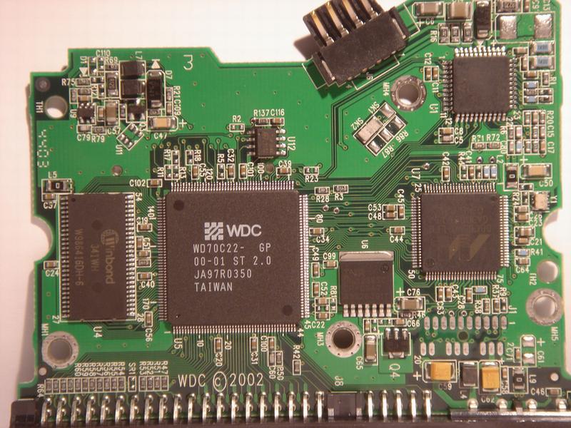

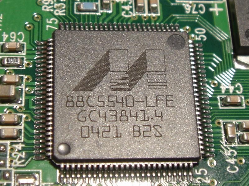

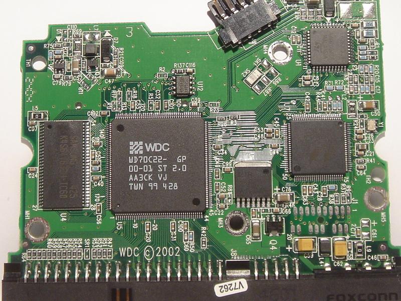

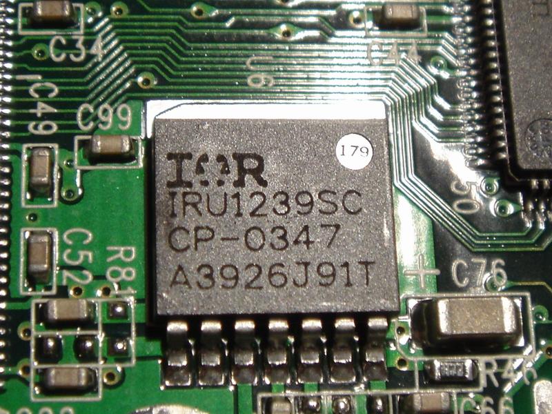

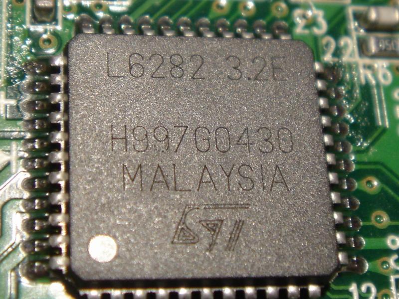

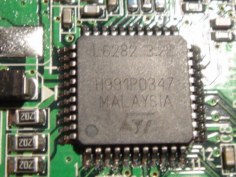

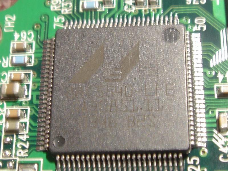

    Wklej proszę fotki obydwu elektronik od strony układów elektronicznych . Dobrze by było aby były dość wyraźne . Obawiam się że mimo wszystko , mogą być między nimi jakieś różnice i stąd problemy.
    A więc... fotki umieszczę wieczorkiem, bo teraz jestem w pracy.
    Natomiast przyglądałem się tym elektronikom, i zauważyłem różnicę w jednym z układów.
    Różnią się tym, że jeden jest Samsunga, a Drugi jakiejś innej firmy.
    Ale to nie ma chyba znaczenia, bo wydaje mi się, że to jest akurat pamięć.
    Faktycznie też mnie to zdziwiło, że mają inne kolory. Ale tak często bywa w sprzęcie, że zmieniają wygląd, a bebechy są te same, więc nie zwróciłem na to większej uwagi.
    Jest różnica w dacie produkcji (nie wiem, co to jest august)
    August to Sierpień, ale nie bardzo istotne, bardziej rocznik mnie niepokoi.
    Ten szary jest z 2003, a czarny 2004. Może to jakieś już inne odmiany?
    Ale firmware jest ten sam, więc nie wiem.
    PS. Kartę PC-3000 trzeba najpier mieć, a to wydatek ok. 1500zł
    A opcja z kartą PC-3000 niestety raczej odpada :cry: Wiadomo dlaczego...
  • #28 2749354
    Deezee2
    Posty: 21
    Jeśli dobrze rozumiem, to układy na płytkach są inne.
    W takim razie w domu sie temu przyjżę.
    Czy to już "pozamiatane" że tak powiem,

    Oto zdjęcia elektronik moich dysków.
    Faktycznie są lekkie różnice w oznaczeniach,
    ale główne układy chyba są te same.
    Całe płytki:
    ze sprawnego dysku:
    Z dysku zawierającego Badbloki:

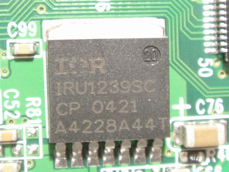

    Porównanie poszczekólnych układów:
    ze sprawnego dysku:
    ze sprawnego dysku:
    ze sprawnego dysku:
    Czy ktoś może opisać te układy?
    Chodzi mi o to, które układy są istotne przy zamianie,
    bo np. układ pamięci, to nie ważne jaki jest.
