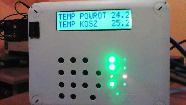

  • #14 15003075
  • #15 15004040
    pawel_konin
    Posty: 448
    Pomógł: 31
    Ocena: 19
    albertb napisał:
    pawel_konin napisał:
    To fakt jest taki parametr w nocie, lecz ja zanim użyłem źródła o napięciu 1.2V sprawdziłem na płytce stykowej jak zachowuje się przetwornik
    Zanim wyruszyłem w trasę radu przez Saharę sprawdziłem że można jeździć samochodem, w którym koła przykręcone są jedną śrubą do felg. Sprawdziłem to jeżdżąc po drodze osiedlowej.
    i działa i co kolega na to??
    Na dowód mogę udostępni jakieś zdjęcia itp.
    Proponuję Twoje obserwacje wysłać do Atmela, aby poprawili datasheet.
    Albert
    Spoko napisze im w mailu ze urządzenie działa już prawie rok i jeszcze się nie rozwalił uP.. i nadal mierzy ADC co jest absolutnym zaprzeczeniem tej tabelki. No i wyniki są prawdziwe i zgodne z prawda a na deser im dorzucę że, przetwornik działa w trybie ciągłej konwersji no i Atmega w TQFP i mierzy na 3 kanałach w zasadzie na 4 bo jeszcze klawiatura jest. Pewnie zaraz zainterweniuje moderator...
    Moderowany przez tmf:
    Proszę nie kontynuować dyskusji o przekraczaniu parametrów deklarowanych przez producenta. Dalsza dyskusja na ten temat wyleci do kosza + ostrzeżenie w nagrodę.
    Producenci układów wiedzą co piszą, a jednostkowe doświadczenia użytkowników o niczym nie świadczą. Jeśli kolega przetestuje losową serię kilku tys. układów w pełnym zakresie warunków pracy deklarowanych przez producenta i wszystko będzie działać poprawnie to proszę napisać - taki wynik będzie o czymś świadczył. W przeciwnym przypadku proszę przyjąć za prawdę to co deklaruje producent.
    • Atmega16A - Nieprawidłowy pomiar prądu na boczniku 0,05Ω w zasilaczu ATX Obraz_003.jpg (26.57 KB) Musisz być zalogowany, aby pobrać ten załącznik.
    • Atmega16A - Nieprawidłowy pomiar prądu na boczniku 0,05Ω w zasilaczu ATX Obraz_002.jpg (27.42 KB) Musisz być zalogowany, aby pobrać ten załącznik.
