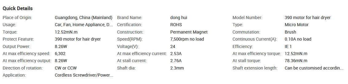

    Witam tak jak w temacie bardzo bym prosił o pomoc, gdyż chciałbym się dowiedzieć jakie parametry ma ten silniczek elektryczny, ponieważ chciałbym wiedzieć jaki jest jego maksymalny pobór prądu w amperach. Pozdrawiam i proszę o pomoc w tej sprawie, załączam zdjęcie tego modelu.
    • Wltoys A979 - maksymalny pobór prądu silnika w amperach? sku_300898_1.jpg (35.74 KB) Musisz być zalogowany, aby pobrać ten załącznik.
    • Wltoys A979 - maksymalny pobór prądu silnika w amperach? SKU119922_7.jpg (39.56 KB) Musisz być zalogowany, aby pobrać ten załącznik.
    • Wltoys A979 - maksymalny pobór prądu silnika w amperach? Original-RC-Motor-for-Wltoys-A949-A959-A969-A979-Remote-Control-Car-Spare-Part-Replacements-Accessories.jpg (67.3 KB) Musisz być zalogowany, aby pobrać ten załącznik.
  • #2 15004627
    1 PAWEL
    Posty: 7210
    Pomógł: 674
    Ocena: 1364
    Silnik szczotkowy 390A - brak danych istotnych do identyfikacji. ( często stosowany w modelach lotniczych )
    Elektryczny silnik szczotkowy klasy 380.
    Dane techniczne
    •Typ silnika: elektryczny, szczotkowy
    •Klasa silnika: 380
    •Napięcie znamionowe: 7,2V
    •Zakres napięć: 2,4 - 9,0V
    •Długość korpusa: 38mm
    •Średnica korpusa: 27,5mm
    •Średnica wałka: 2,3m
    •Długość wałka: 9,5mm
    •Wałek: sfazowany, bez zębatki
    •Temperatura pracy: od -30*C do +80*C
    •Obroty bez obciążenia: 21800rpm
    •Pobór prądu bez obciążenia: 0,80A (1,0A max)
    •Obroty z obciążeniem: 18800rpm
    •Pobór prądu z obciążeniem:4,8A (5,5A max)
    •Moc z obciążeniem: 21,2W
    •Wydajność: 63,9%
    Silnik szczotkowy SWIFT 400
    Dane techniczne
    •Nominalne napięcie: 6V
    •Zakres pracy (bez przekładni): 3.6-8.6V
    •Obroty bez obciążenia: 16800
    •Obroty przy max. obciążeniu: 8400
    •Pobór prądu bez obciążenia: 0,77A
    •Pobór prądu przy max. obciążeniu: 12A
    •Moc: 37,7W
    •Moment obrotowy: 4,38 Ncm
    •Średnica wału: 2,3mm
    •Długość wału: 13mm
    •Średnica korpusu: 27.5mm
    •Długość korpusu: 38mm
    •Długość całkowita: 57mm
    •Średnica otworów: 16mm
    •Waga: 82g

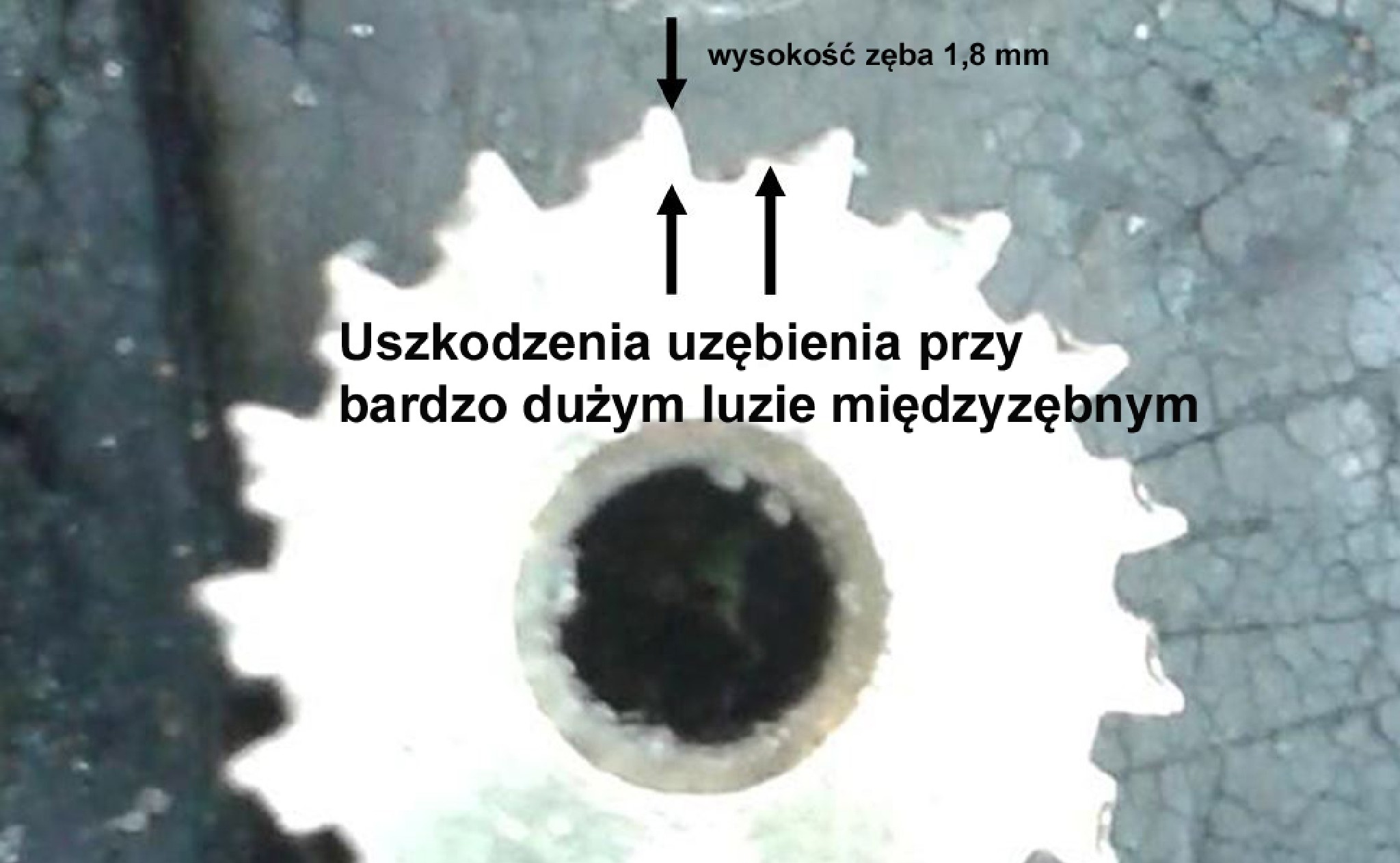

  • #15 15490127
    Blebllstard
    Posty: 8
    Niewim zjada z ębatki jak głupi :/ moze wadliwy jakis. A ta strona zaufana aliexpres? Bo tam jest wszystko co potrzeba. A moduł0.6
  • #16 15490173
    1 PAWEL
    Posty: 7210
    Pomógł: 674
    Ocena: 1364
    Podaj jaka ilość zębów obu kół, na tej stronie kupisz bez problemowo masz wysyłkę gratis.
    Wpłata z zabezpieczeniem.
    Jak masz katalog to podaj namiary na koła zębate, wydaje mnie się że powinien być moduł 0,6.
    http://www.banggood.com/
    http://www.banggood.com/search/wltoys-a979-parts.html
    http://www.banggood.com/Wltoys-A949-A959-A969...9-RC-Car-Spare-Parts-Motor-Gear-p-968284.html
    http://www.banggood.com/Upgrade-Metal-Reducti...-Wltoys-A949A959A969A979-RC-Car-p-945853.html
  • #17 15491352
    Blebllstard
    Posty: 8
    Używałem zębatek odbiór keflar 48, atak 17 miedz i 20 miedz juz zjadłem dużo i narazie czekam na stal ale z tego co widzę stalowy odbiór ma 38 zębow jak to nie pomoże to daje na pasek zębaty w sumie jadę na pasku od wideo ale slizga sie i tuleja w silniku przy zębatce się wyciera też tam chcę dać łożysko 2.2x9x3 ale nie moge znaleść, są 2.38x6x4 trzeba będzie dać na góre tuleje może będzie frówac jak narazie na paski wideo to śmiga cichutko więc kontynuuje eksperymet :)
  • #18 15491534
    1 PAWEL
    Posty: 7210
    Pomógł: 674
    Ocena: 1364
    Jeśli poprzednio miałeś 48/17 to jak zamówisz 38/17 możesz nie zazębić zębatek.
    Powinieneś sprawdzić.

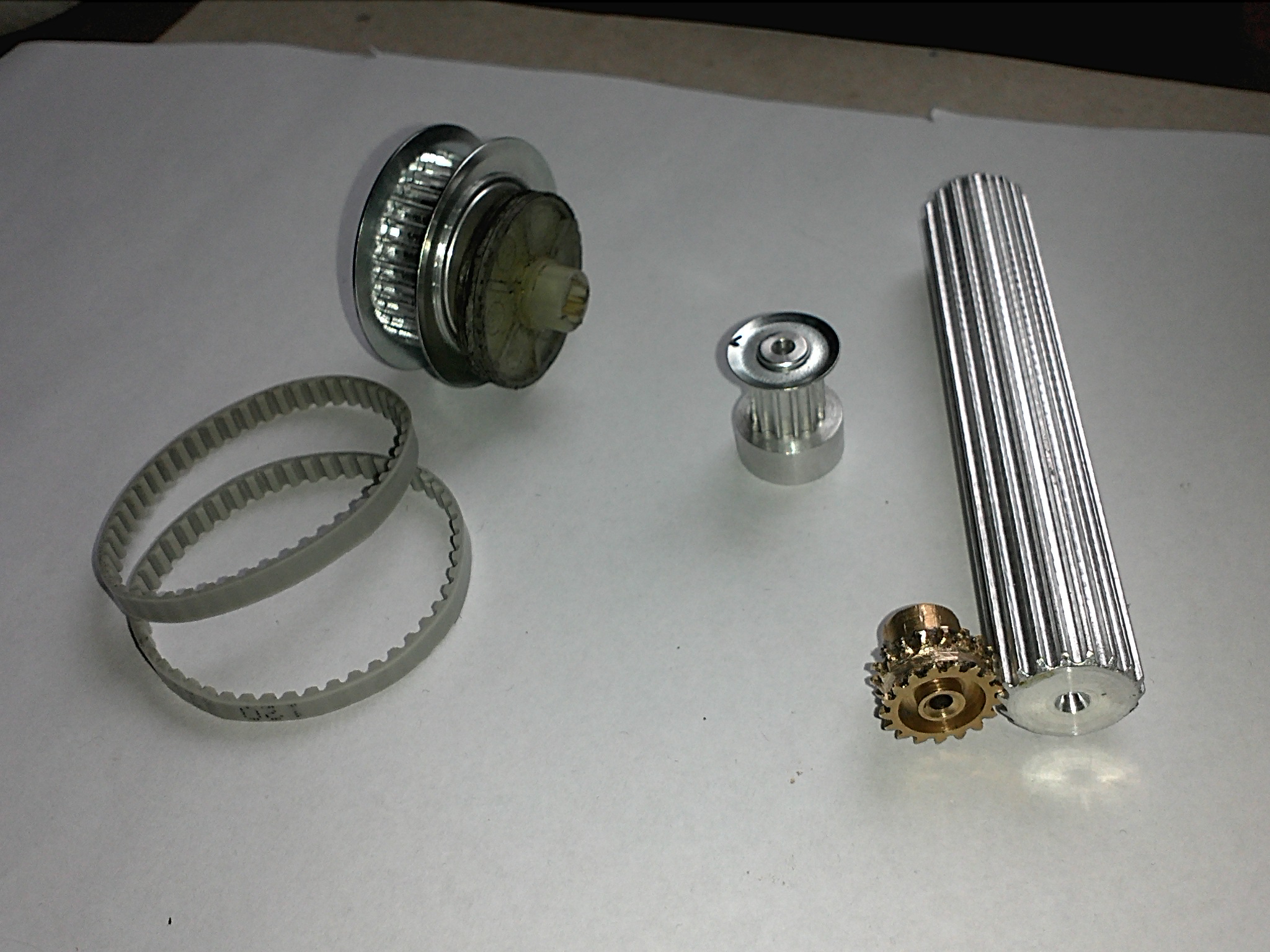

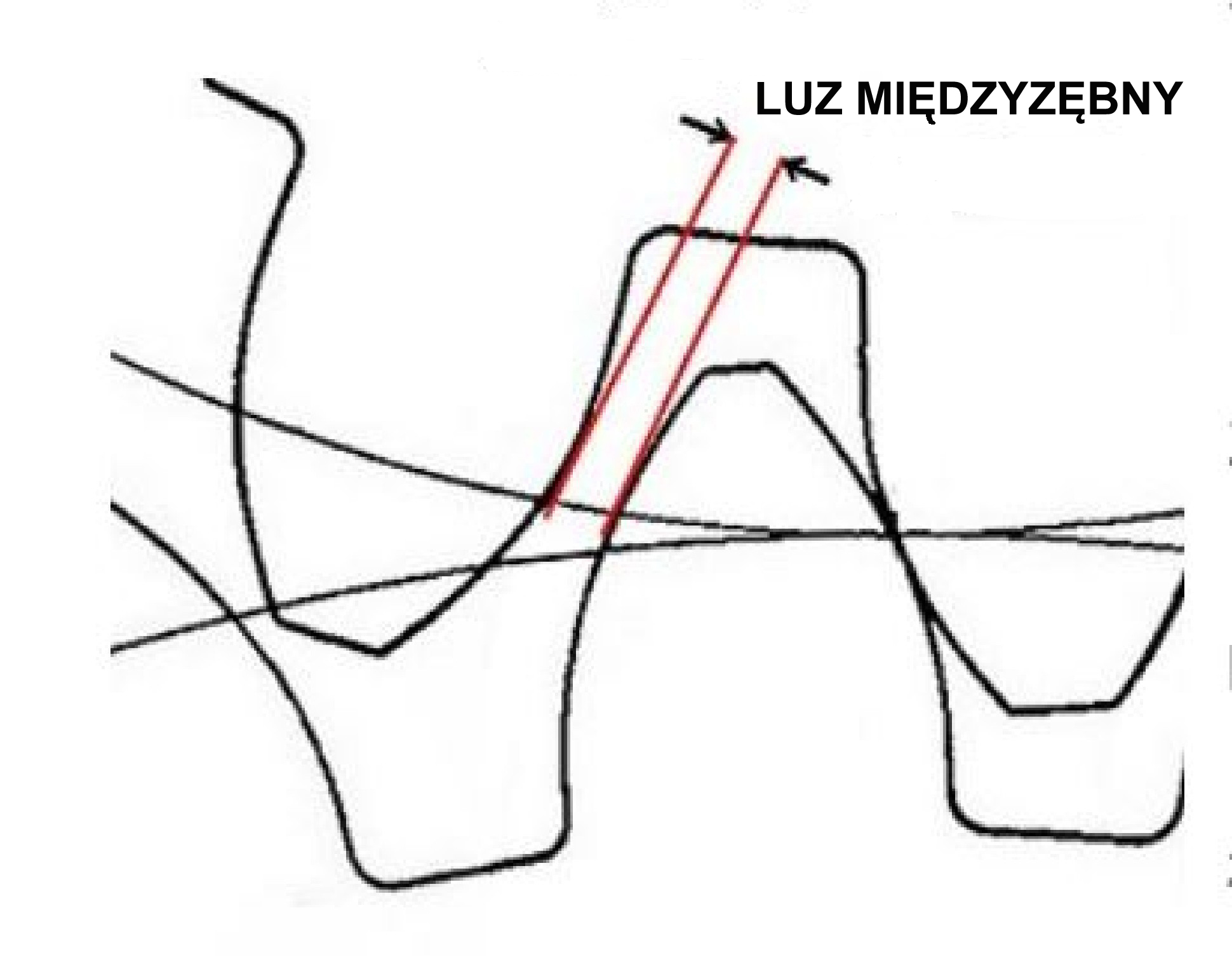

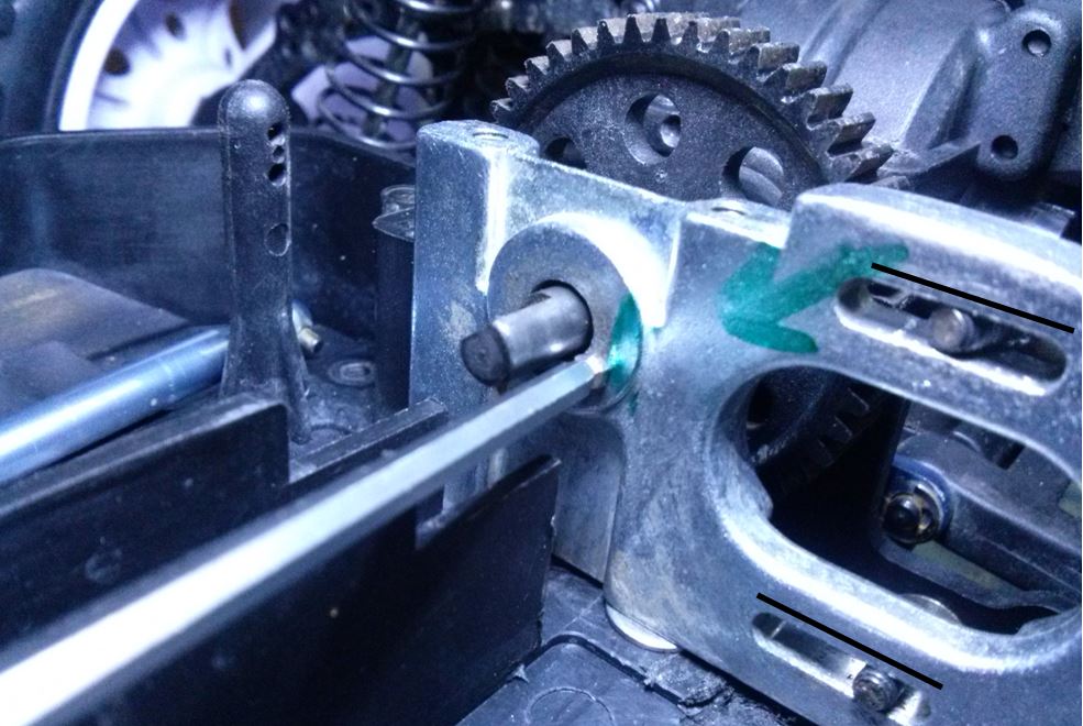

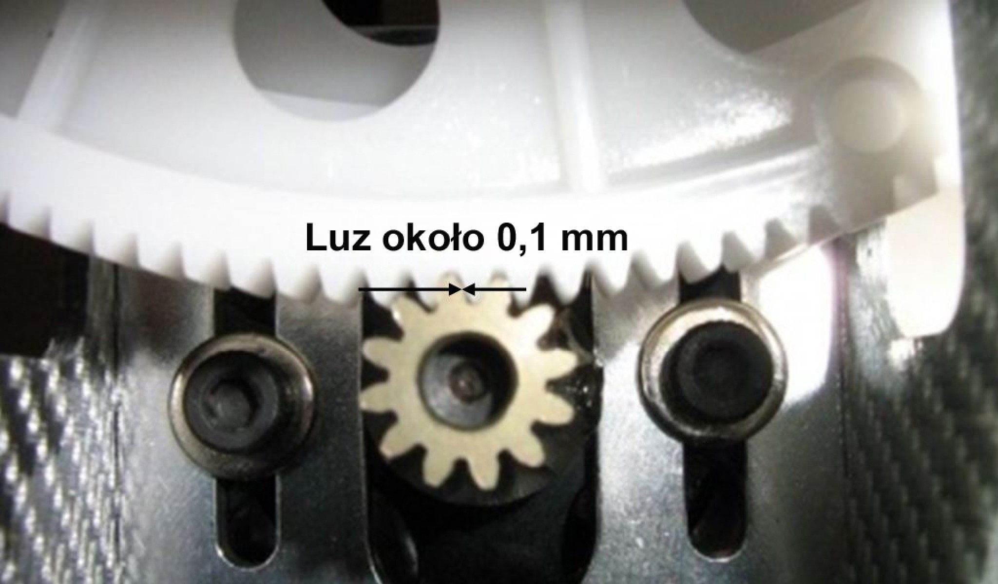

  • #19 15542409
    Blebllstard
    Posty: 8
    Zębatki jakie dają fabrycznie są zle obliczone , nawed piszą o tym.Ale już w intrukcji atak jest t19 mniejsza o to wreszcie mam koła zębate z przediałkiem 2,5 mm tak jak i pas wszystko ciót niewymiarowe wiec tokarz mi potrzebny i zanim to ogarne minią następne dwa tygodnie ale z tego co sie oriętuje ten sposób przeniesienia napędu jest wydajniejszy czasowo pozatym można zmieniać średnice kół dla dobrania odpowiednich parametrów do terenu xD
    • Wltoys A979 - maksymalny pobór prądu silnika w amperach? IMG559.jpg (703.77 KB) Musisz być zalogowany, aby pobrać ten załącznik.
  • #20 15542427
    1 PAWEL
    Posty: 7210
    Pomógł: 674
    Ocena: 1364
    Napęd paskowy nie jest zalecany na teren piasek i kurz szybko zniszczą przekładnię pasek,
    Przekładnia zębata jeśli masz 19T na ataku to jak masz problemy z zazębieniem możesz wstawić 21T.
    Jak chcesz trwałą przekładnię to tylko koła zębate stalowe utwardzane.
    W tych autkach mocowanie przekładni atakującej i odbiorczej jest przykręcone do podłogi z tworzywa powoduje to wibracje napędu brak wzmocnienia z aluminium dla przekładni i mocowania silnika.
