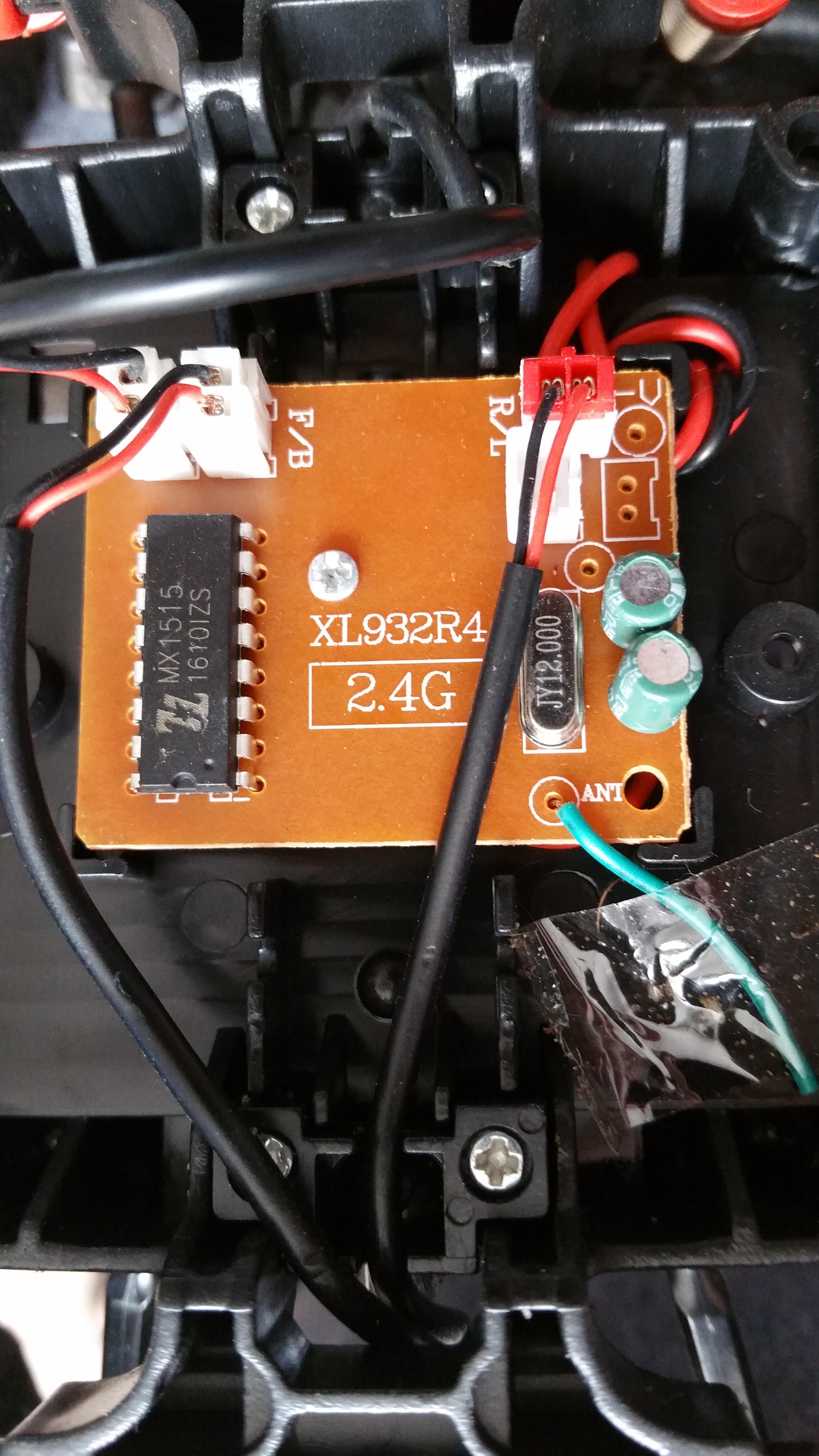

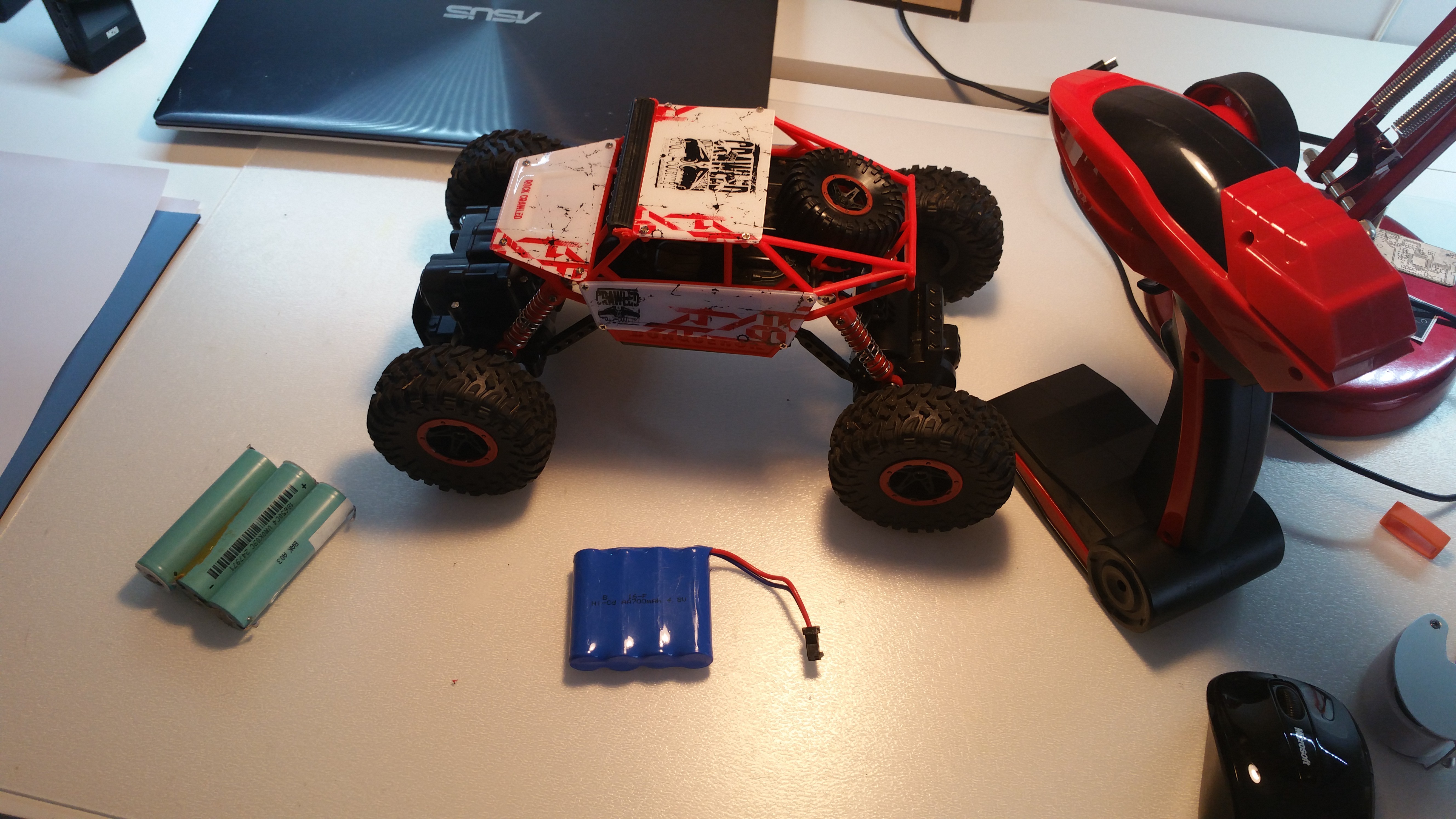

    kupiłem synowi tanie chińskie auto na zdalne sterowanie, dosyć popularne na portalach aukcyjnych, Rock Crawler:
    Jakie zasilanie do auta zabawki Rock Crawler zamiast 4xAA?
    Sterowane jest jakimś układem do którego nie znalazłem datasheet, trafiłem na jakąś dyskusję na rosyjskim forum ale jest wiele niewiadomych,
    Problem z tą zabawką polega na tym, że na orginalnych bateriach- czyli połączonych w szereg 4 akumulatorach AA auto jeździ jakieś 10-20 minut.
    Włożyłem zamiast tego stary akumulator 18650 i syn bawił się cały dzień bez ładowania. Problem w tym, że 18650 ma niższe napięcie i dlatego auto jeździ dużo wolniej. W komorze na baterie jest dosyć miejsca na 2 czy nawet 3 18650 jednak obawiam się, że 2 akumulatory o łącznym napięciu 7.4V (czy nawet 8.4) mogą uszkodzić sprzęt (w pełni naładowane 4xAA mają ok 6V). Próbowałem użyć mały step-up do 18650 jaki akurat miałęm pod ręką jednak jego wydajność to tylko 2A i silniki nie ruszają.
    Pobór prądu przy 6V kiedy koła się kręcą bez obiążenia to ok 600mA, jednak z obciążeniem, czy podczas skręcania kół podchodzi do 2A. Podczas samego startu wydaje mi się, że może być nawet więcej. Nie ma żadnego stabilizatora, w miarę wyczerpywania się baterii auto jeździ wolniej.
    Mam więc 3 opcje na usprawnienie zasilania:
    1- kupić 4 porządne akumulatory AA
    2- zastosować 2x18650 równolegle + wydajny step up
    3- zastosować 2x18650 szeregowo + wydajny step down
    Opcja z 18650 byłaby dla mnie najbardziej ekonomiczna, bo mam ich sporo. Połączenie równoległe ze step up też byłoby najlepsze bo dałoby się je równocześnie ładować, w przeciwieństwie do połączenia szeregowego.
    Pytanie czy step up/down da radę? Czy może są jeszcze inne, lepsze rozwiązania?
    Pytam tutaj, bo nie mam doświadczenia z silnikami DC.
    Z góry dzięki za pomoc.

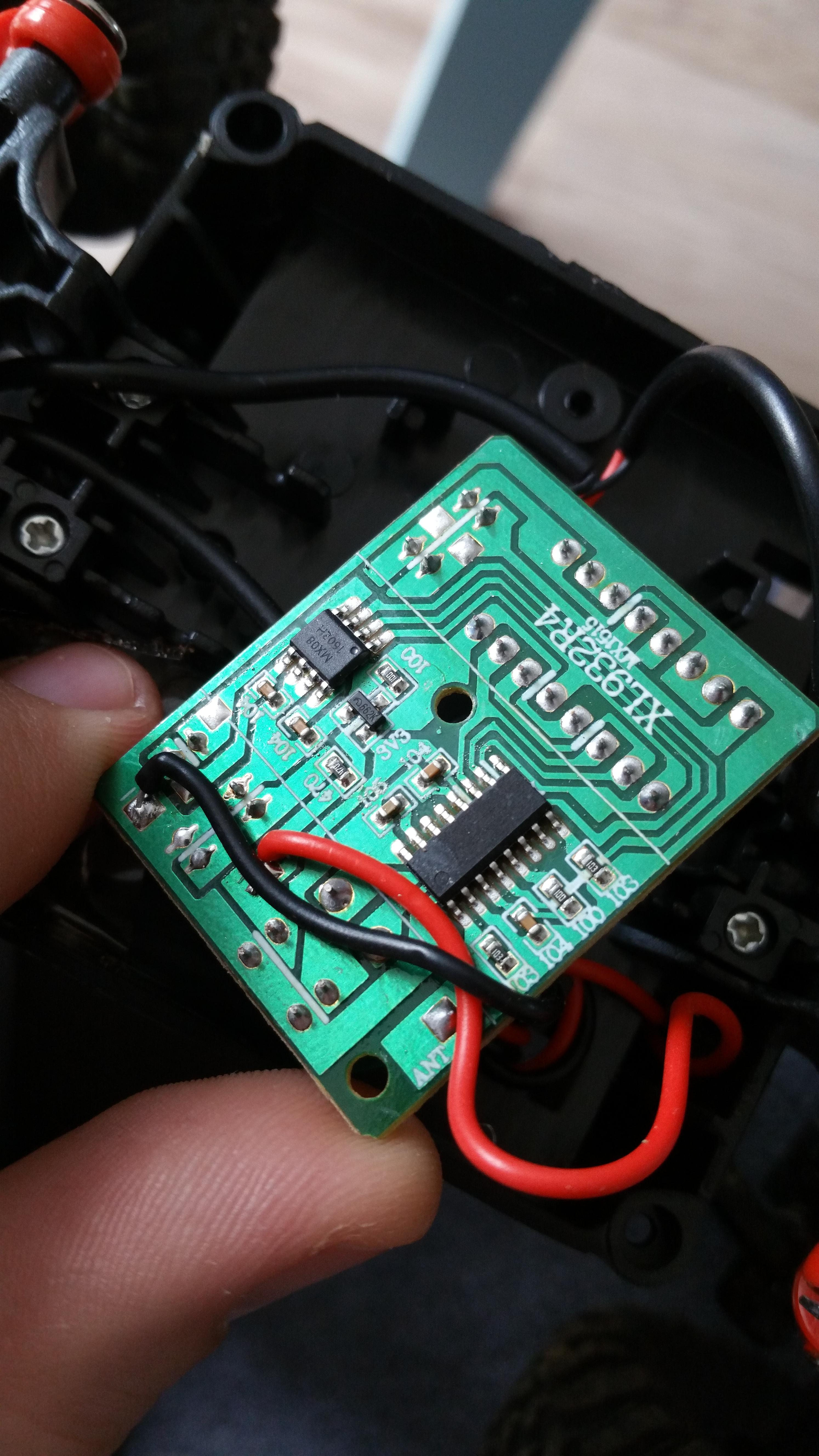

    Poznajesz ten układ?:
    Jakie zasilanie do auta zabawki Rock Crawler zamiast 4xAA? Jakie zasilanie do auta zabawki Rock Crawler zamiast 4xAA?
    Jestem skłonny zaryzykować próbę 8.4V, musiałbym tylko dodać jakieś proste zabezpieczenie przed nadmiernym rozładowaniem bo na tych dwóch ogniwach nawet przy minimalnym napięciu autko będzie miało tyle wigoru, co na w pełni naładowanej orginalnej baterii.
    Podłączyłem 8.4V i z auta powstała rakieta :)
    Nic się od razu nie spaliło ale zobaczymy po dłuższym używaniu, choć w miarę wyczerpywania się baterii będzie coraz bezpieczniej. Muszę tylko jeszcze dołożyć to zabezpieczenie.

    Patrz czy się nic nie grzeje, może na rozebranym aucie ze sztucznym obciążeniem?
    U mnie był podobny w jednym modelu, w pozostałych zupełnie inne z tranzystorami i scalakiem RX-2.

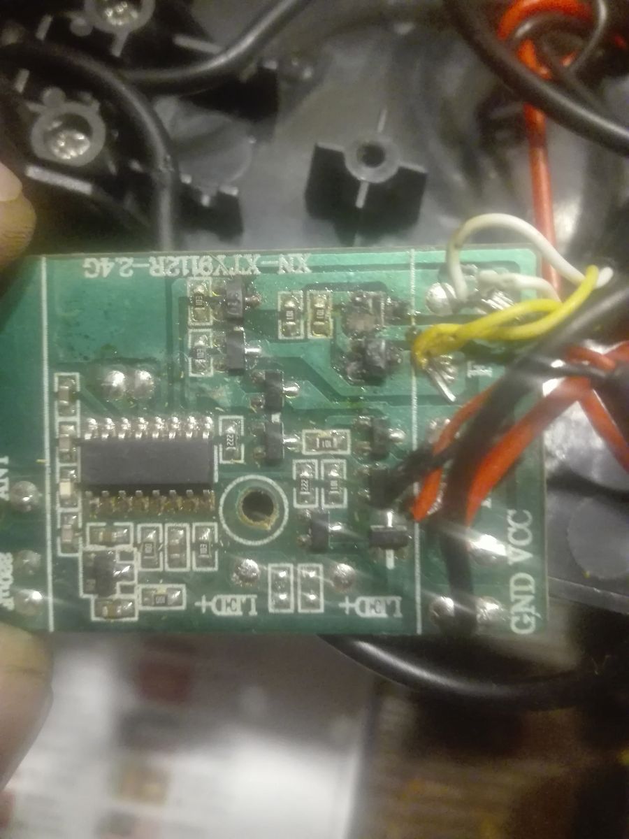

    Witam Panowie😁 moja zabawka również dostała upgrate w postaci 2 ogniw samsung 18650. I podczas pierwszej jazdy próbnej wszystko bylo ok. ( nic sie nie grzało). Druga próba na zewnątrz i na początku wszystko wydawalo sie ok,ale po może ok 30 s nale zatrzymal się i cos sie zakopcilo. Zabralen do domu i po ściągnięciu obudowy widzę spalone elementy. I moje pytanie czy warto naprawiać,oraz czy jest do kupienia dany element? Dziękuję z góry za informacje dla początkującego hehe Jakie zasilanie do auta zabawki Rock Crawler zamiast 4xAA?
