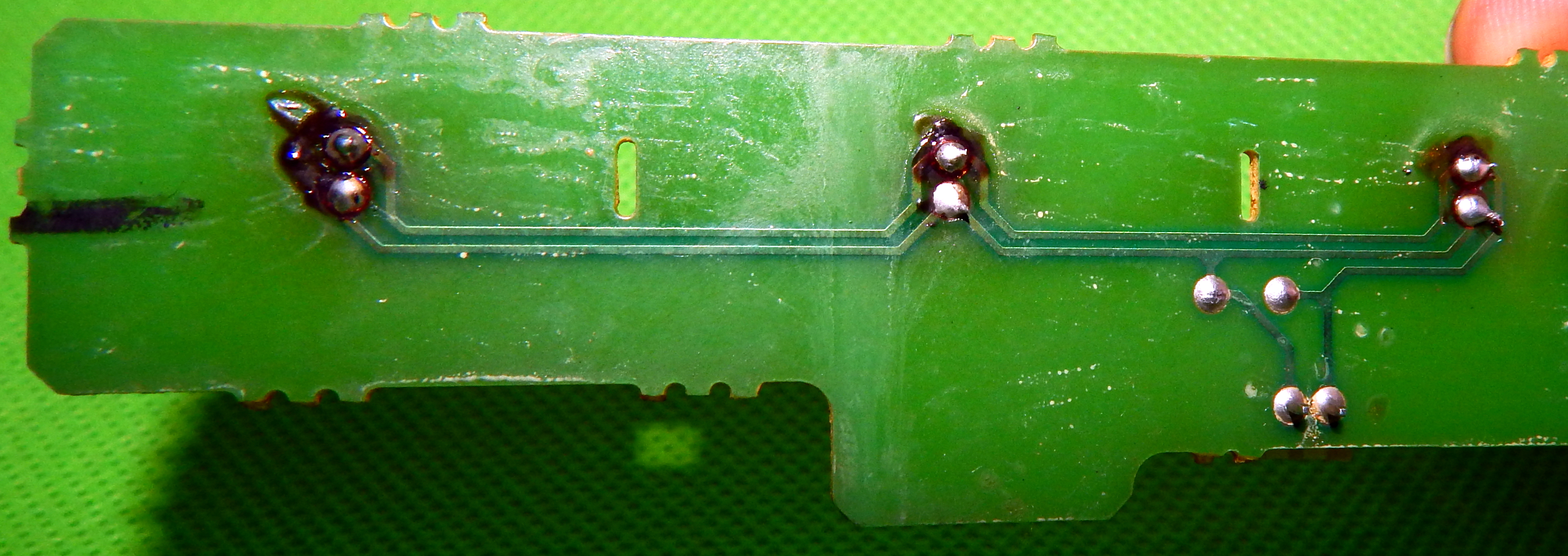

    Posiadam wieżę Philips FW26, jest w mojej rodzinie od bardzo dawna, niestety nie działają kasety, CD oraz podświetlenie ekraniku. :(

  • #3 15006399
    Zielony_Tomasz
    Posty: 8
    Dzięki!! Przeczyściłem laser i CD działa.
    Z kasetą to gumka puściła ze starości.
    A diody się spaliły, tylko teraz taki problem, jakie to diody
    Wieża Philips FW26 - nie działają kasety, CD i podświetlenie ekranu

    Zielony_Tomasz napisał:
    A diody się spaliły
    Jesteś pewien że to są diody ?
    Sądzę, że to zwykłe żarówki z nałożonymi kolorowymi gumkami.
    Są one połączone równolegle i wystarczy zmierzyć jakie jest tam napięcie.

    Masz rację, to są żarówki napięcie 23,8 V
    To napięcie mi się nie podoba. Po mojemu to powinny być na 12V, albo nawet na niższe.
    Sprawdź to dokładnie.

    Racja włączyłem zły tryb w mierniku :) jest 11,18 V

    No i to już wygląda normalnie. :D
